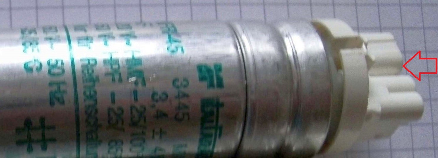

kenn das nur von den Reihenkompensationskondensatoren von
Leuchtstofflampen. Da sind so eine Art Lötösen direkt am Kondensator und
ein weißer Aufsatz mit den Wagoklemmdingern, und da ist dann ein
Entladewiderstand drin.
