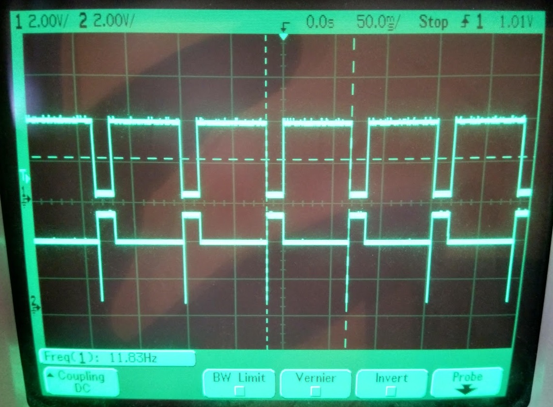

Ich habe ein komisches Verhalten nach einem Watchdog Reset im
Boodloader. Nach dem Reset bleibt der Controller vermutlich in einer

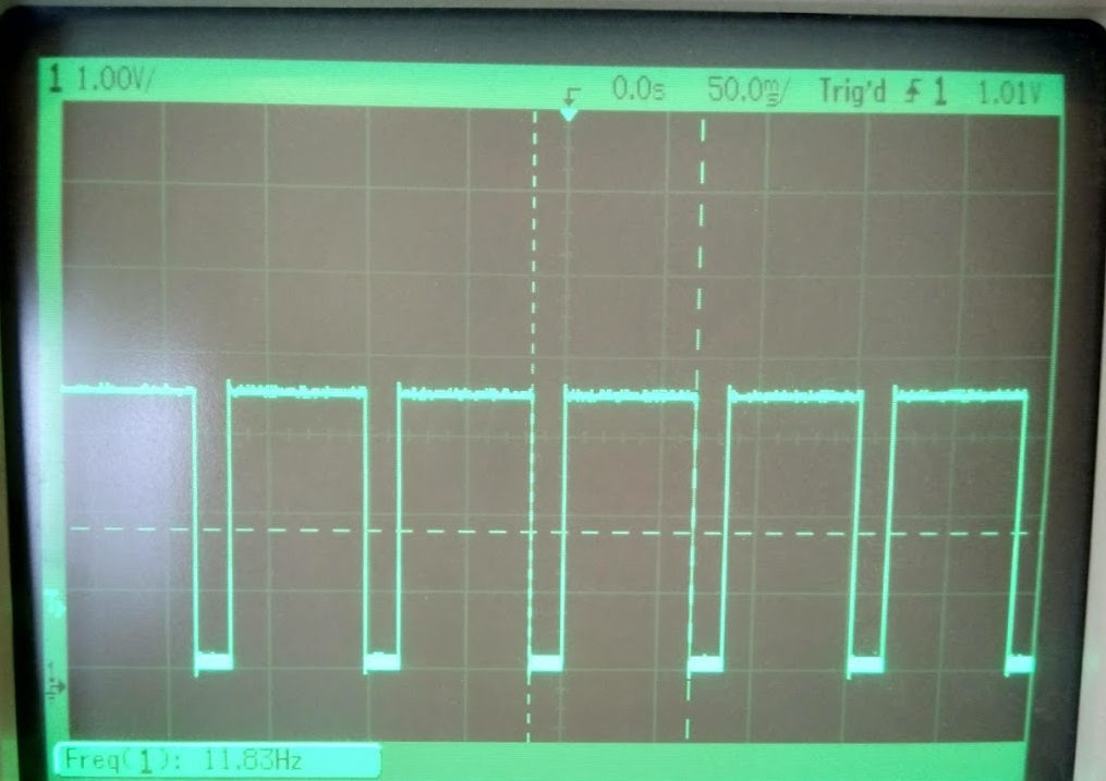

Reset-Schlaufe. Die LEDs blinken mit etwa 12Hz. Das KO-Bild im Anhang
zeigt auf Kanal 1 PB1 und auf Kanal 2 PB2. Ein Reset über den Reset-Pin
bringt keine Abhilfe. Nur nach dem trennen der Stromversorgung verhält
sich der Controller wieder normal.

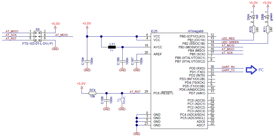

Das Schema vom Aufbau des Controllers (ATmega88) ist angehängt. Der Code
wurde im Atmel Studio 7.0.1417 geschrieben und kompiliert. Die Fuses
sind auf Extended 0xF9, High 0xDE, Low 0xE2 gesetzt.

von Chrud (ruder)
Falls sich noch jemand für die (mutmassliche) Lösung des ursprünglchen
Problems interessiert. Ich hätte auch vor dem Watchdog Reset die
Vektor-Tabelle wieder anpassen müssen. In dem Fall hier ist er nach dem
Reset nicht nach 0x0000 gesprungen (an den Anfang vom Hauptprogramm),
sondern nach 0x0C00. Also an den Anfang vom Bootloader. Am Anfang vom
Bootloader wurde der Watchdog nicht deaktivert, somit hat er immer
wieder zugeschlagen. Die Timeout-Zeit von 16ms (Die Timeout-Zeit wird
nach dem Reset zurückgesetzt) entspricht auch schön der Länge des
Low-Pegels auf Kanal 1 des Oszilloskop-Bildes. Die Zeit des High-Pegels
entspricht den 65ms Boot-Delay (gem. LOW.SUT_CKSEL Fuse).
Das erklärt auch, warum ein Reset mit Taster keine Abhilfe brachte, aber
ein ab- und anklemmen der Stromversorgung schon.
