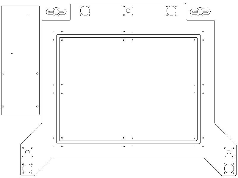

von Dominik (Gast)
MaWin schrieb:
> Nimm also keinesfalls V2A Edelstahl, das schüsselt.
Wie man es nimmt, bei geeigneter Versteifung passiert da nix,
auch wird das Druckbett ja hoffentlich keine paar hundert Grad warm.
Das Va die Wärme nicht so gut leitet sehe ich hier eher von Vorteil,
bei den Abmessungen geht sonst auch viel Abwärme verloren und nicht ins
Heizbett. Der Hinweis mit der Isolierung ist aber sehr gut.
Denis schrieb:
> in dem Drucker(UM2+) hier ist eine 4-5 mm Aluplatte drin, Heizmatte ist
> von unten aufgeklebt
Halte ich auch für die beste Lösung, ich hab ne 10mm
Präziflach-Aluplatte verbaut, dauert etwas bis die warm ist, aber dafür
hält Sie die Temperatur dann auch recht konstant (Ob geklebt oder wie
auch immer fixiert ist ja erstmal sekundär). Auch rein Konstruktiv
leichter und billiger zu lösen.
Die 10mm sind allerdings auch teilweise Konstruktionsbedingt, da mein
Druckbett mit 480x360 etwas größer als das des UM2+ ist (von der Fläche
etwa 350%). Das Druckbett ist dann mit einem Spalt vom Tragwerk
abgekoppelt und mittels blank geätzten Fotoplatinenresten (FR4) wieder
eingehangen. Ein Bild habe ich gerade nicht zur Hand, aber die alte DXF
vom Zuschnitt habe ich zufällig gefunden, denke man erkennt was gemeint
ist.
Zwei benachbarte Seiten werden festgezogen und die gegenüberliegenden
mittels Stoppmuttern als "Poor-Mans" Loslager ausgeführt.
Gruß Dominik

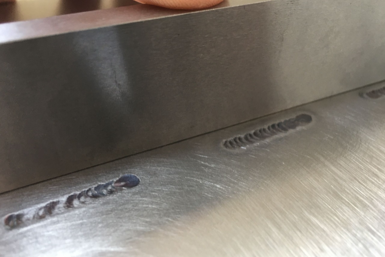

von Walter S. (avatar)
Dominik schrieb:
> Der Königsweg wäre dann das ganze mit Wig zu heften
das verzieht sich, schweißen würde ich sowas auf keinen Fall
(höchstens mit hinterher planfräsen/schleifen)
die Belastungen auf einem 3d Drucker sind so gering, da ist das E-Modul
unwichtig
von MaWin (Gast)
Also ich nehm einfach die Realität, nicht das dumm rumschwätzen eines
Ahnungslosen.
Gegen Wärmeausdehnung hilft keine Versteifung. Das Metall ist dann
einfach grösser und sprengt weg, was im Weg ist.
Zwar sind bei 50 GradC keine gigantischen Differenzlängen zu erwarten,
aber ihm wäre sicher schon 0.1mm Abweichung in der Ebene zu viel.
von Dominik (Gast)
Hallo Walter, ich schrieb ja "Vorsicht beim heften...",
Wenn man das mit Schlitz und Zapfen ("steckbar") macht und nur kurz
punktet geht das für den Anwendungszweck schon, habe
ich auch schon öfter gemacht, man muss halt, insbesondere wenn man
kaltgewalztes Material hat (was bei 2mm Va wohl der Fall sein wird),
aufpassen keine Hitze ins umliegende Material einzubringen.
Ok, Ich korrigiere: das wäre der Königsweg ;-)
Dann muss man aber schon ziemlich "plan" davon haben, insbesondere
wenn man das voll durchschweißt, da das Material seine Form nach
den ersten Schliffen dann auch nochmal ändert.
Gruß Dominik

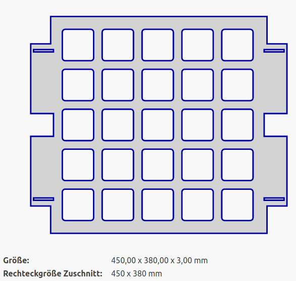

von Jan M. (jansen)
Beim 3D-Drücken hast du einen quasi kraftfreien Prozess. Das meiste was
hier über E-Modul etc geschrieben wurde ist richtig, in deinem Fall aber
kaum relevant. Die 7g deines Werkstücks, werden deine Platte nicht viel
mehr durchbiegen, als es die Gravitation schon tut.
Bewegt sich das Heizbett denn auf einer Achse? Dann sollte sie ja
möglichst leicht sein, damit sie deine Dynamik nicht all zu sehr
einschränkt.
Das Design, dass du angehängt hast ist problematisch.
Bei gewalztem Blech entstehen Spannungen im Material (sog. Walzhaut). So
bald du nun anfängst dort Löcher reinzulasern, brichst du diese Haut
partiell auf. Dadurch entstehen Spannungen, die das Blech wellig machen
werden. Auch das Lasern selbst bringt lokal thermische Energie ein, was
den Effekt noch verstärkt.
Intuitiv würde ich vorschlagen, das aus 5mm Alu Fräsen oder
Wasserstrahlschneiden lassen.
Da dieses Problem von guten 3D-Druckern bereits öfters gut gelöst wurde,
schau dir doch deren Designs mal an. Anfangen würde ich beim Prusa mk3.
Da sollte alles gut dokumentiert sein.

Zurück zum Thema: Geeignete Konstruktion und etwas Fingerspitzengefühl
vorausgesetzt kann man Edelstahl auch ganz passabel schweißen. Das Bild
im Anhang zeigt was ich oben meinte, jedoch sollte man schon etwas Übung
haben, wenn man das komplett schweißt. Daher empfahl ich auch nur
"heften".
Im Übrigen sind die Bleche vorher wasserstrahlgeschnitten worden, nicht
gelasert, die Empfehlung von Jan teile ich nämlich:
Ist aber natürlich deutlich teurer als Lasern.

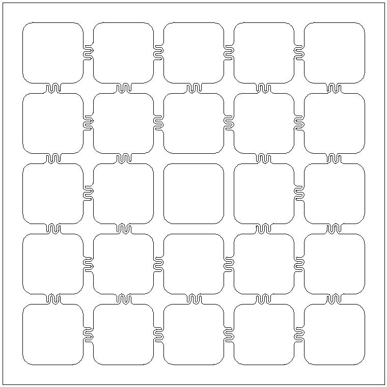

von Dominik (Gast)
Zurück zum Thema:
Bei dem vorliegenden Informationsstand:
- Laserteil
- ggf. Alu, Stahl oder Edelstahl
- zusätzliche Annahme: starke Erwärmung des Bleches und hohes
Temperaturgefälle nach außen.
Werfe ich mal noch angehängten Vorschlag ins Rennen, ist aber nur ein
Sketch. Es macht sicher Sinn die Federn nach außen hin schwächer werdend
zu gestalten.
Detailliertere Konstruktionsplanungen machen m.E. nach auch erst dann
Sinn, wenn die genauen Heizquellen bekannt sind.
Gruß Dominik
von Christobal M. (c_m_1)
So, das Teil ist angekommen, Versteifungsprofil muss ich noch
zuschneiden und anschrauben.
Auf die Halterung kommt dann das Heizbett, und dazwischen zur
thermischen Isolation einseitig Alukaschierte Mineralwolle.
Kosten waren ca 70€ + PP (4mm AlMg3), die Schnittkanten waren sauberer
als befürchtet - musste nur kurz mit einer Schlüsselfeile über die
Kanten der "schlechten Seite", 3,2mm Löcher sehen auch sehr sauber aus.
