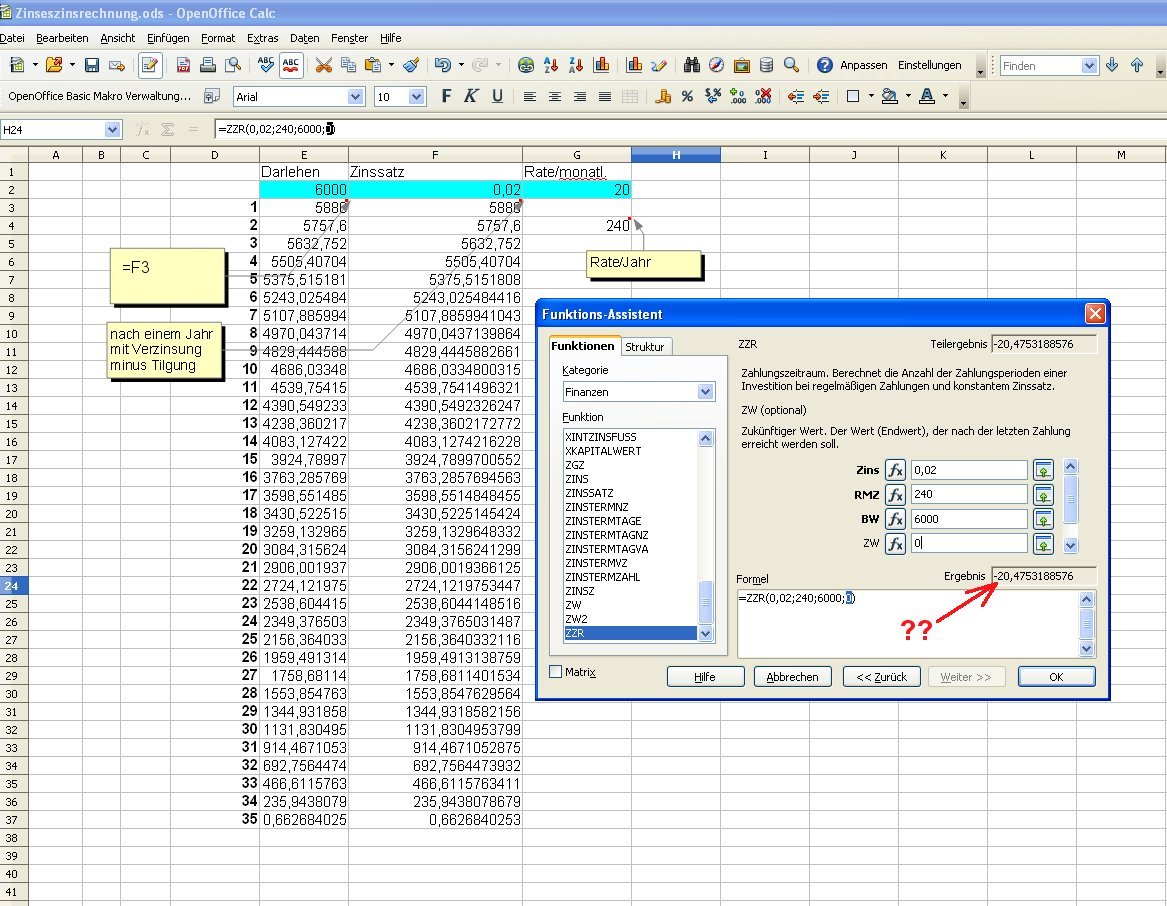

Kennt sich jemand mit Tabellenkalkulation aus?
Ich muß ein- bzw. mehrere Vorschläge machen, wie ich mein Darlehen
zurückzahlen will.Bei unterschiedlichen Zinssätzen und Ratenhöhen für
Tilgung möchte ich die Jahre ausrechnen, die für die vollständige
Ablösung der Schuld bei verschiedenen Parametern nötig wären.
Ich wollte das mit jährlichen Abrechnungsschritten machen (OOorg 4.1.3).
So gut kenne ich mich aber mit Calc nicht aus. Kann mir jemand helfen?
Auf dem Bild ist die Berechnung für ein Jahr abgebildet.
Es muß also fortlaufend weitergehen, bis alles abgezahlt ist. Die Jahre
dafür sollen gezählt werden und dann im Ergebnis stehen.

Im Prinzip musst du nur die Formel nach unten (mit der Maus) ziehen und
feste Werte (Zinssatz) mit einer absoluten Adresse angeben (also $F$2
statt F2). Da dieser Wert ja für alle Werte gelten soll.

Der Tip war Gold wert!
Mit Vervielfältigung der Kästchen sind es 35 Jahre. s. Anhang.
Ich frage mich nur, wie der Funktionsassistent auf 20 Jahre kommt???
Kann es sein, daß ein Programmfehler vorliegt?
Gut zu sehen auch:
Die ersten tausend Euro sind nach etwas weniger als 8 Jahren abgezahlt,
die letzten nach etwa viereinhalb.
LG

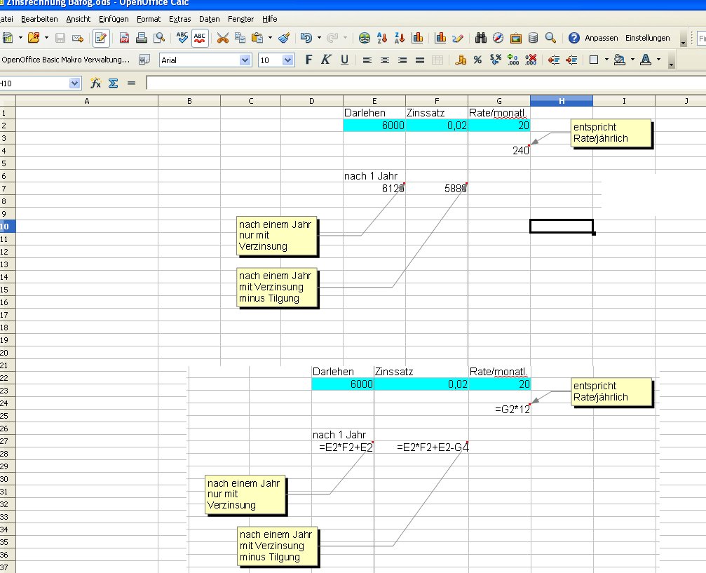

Ich habe die Rechnung noch einmal in eine etwas schönere Form gebracht:
s. Anhang.
Aber warum auf dem Tabellenblatt was falsches rauskommt, hätte ich doch
ganz gerne gewußt. Ich habe bestimmt zwei Tage rumprobiert und drüber
nachgedacht, aber inzwischen aufgegeben. Gibt Excel denn ein anderes
Ergebnis raus?
LG Jürgen

Danke, Danke, Danke......
Jetzt ist alles klar!
Wie konnte ich nur so blind sein?
Natürlich muß vor die Rückzahlungsrate ein Minus gesetzt werden.
Sonst macht es überhaupt keinen Sinn! Die Abzahlungsraten zählen ja
negativ!
Dann steht auf Registerkarten dann auch der richtge Wert.

Hallo Juergen,
Deine Tabelle ist aus dem Blickwinkel des Fachmanns sagen wir -
verbesserungsfähig.
Eine übersichtliche nachvollziehbare Tabelle enthält eine Spalte für die
Restschuld, eine Spalte für die zu zahlenden Zinsen, eine Spalte für den
neuen Kontostand (also neue Restschuld) die sich dann wieder in der
ersten Spalte wiederfindet.
Im realen Leben kann man sich Zinssätze eigentlich nicht aussuchen.
Die Zielwertsuche ermöglicht Dir dann das spielerische Ermitteln von
bestimmten Werten.

Ja, es ist nicht perfekt. Ich habe aber auch keine
Verwaltungsausbildung.
Nur, ich mußte Vorschläge machen und dafür hat es ausgereicht.
