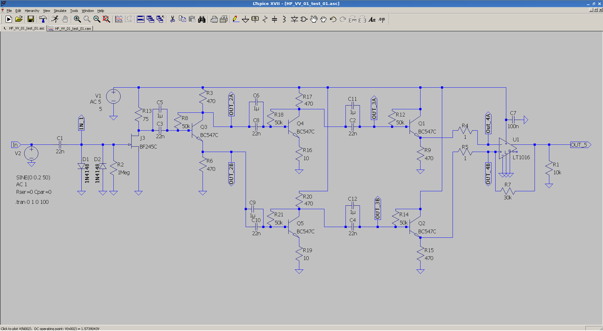

Wie der Titel schon sagt soll die Schaltung als Eingang für einen
Frequenzzähler arbeiten. (etwa bis 50Mhz, ab ca 20mV).

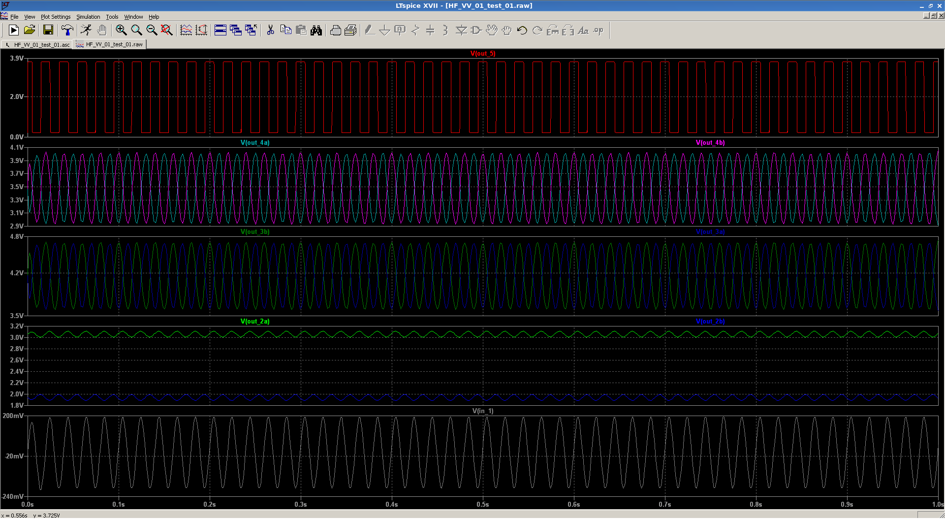

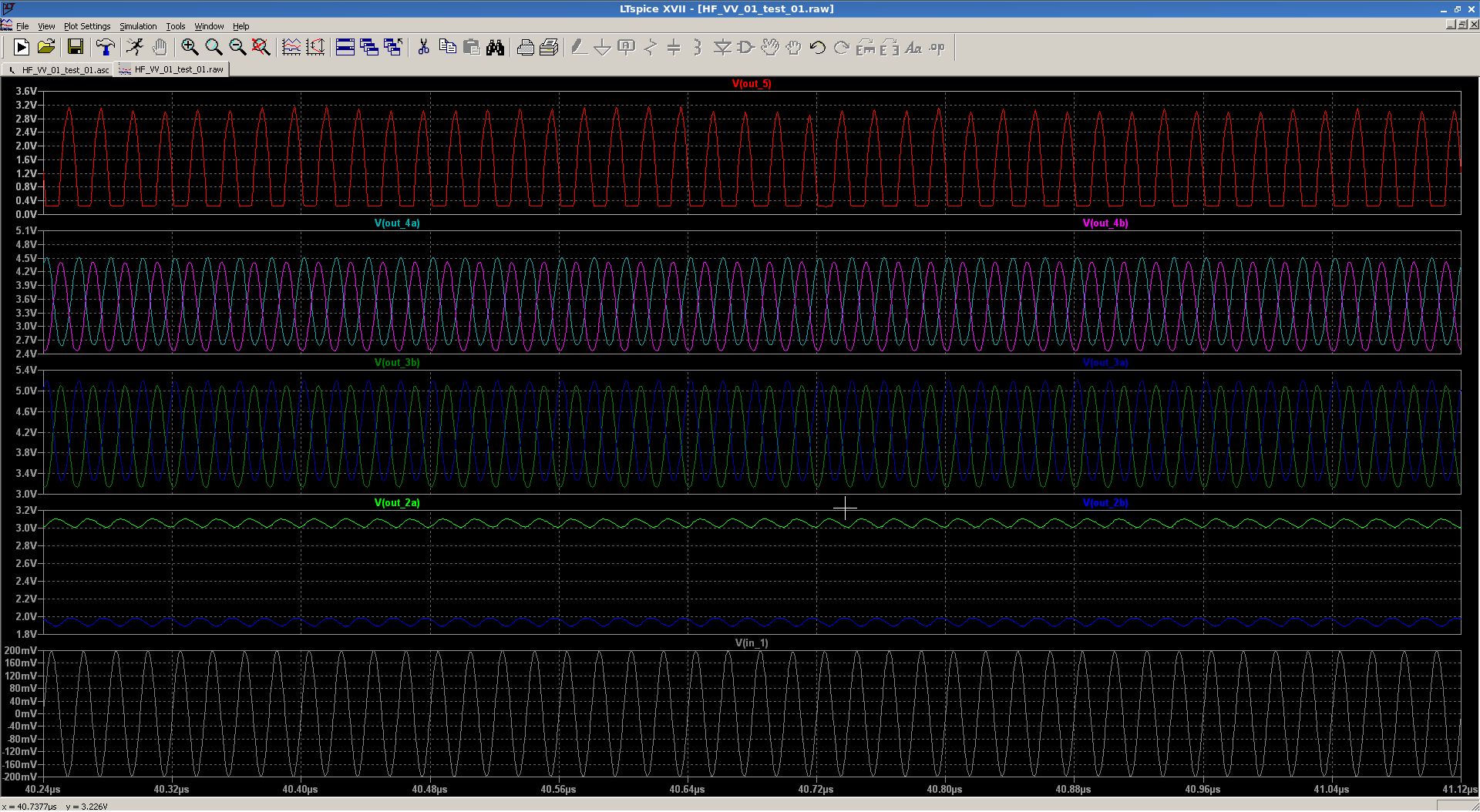

Die Idee ist den schnellen Komperator mit einen Gegentaktsignal
anzusteuern. In der LTspice Simulation funktioniert das Ganze von etwa
5Hz bis 50MHz. (siehe die beide Simulationen)
Jedoch: Simulation ist das eine, Praxis etwas anderes. Deshalb meine
Fragen an die erfahrenen Bastler:
Kann das auch gelötet funktionieren?
Was muß ich beim Aufbau beachten?
Wo sollte ich nachbessern? -was verändern?
Danke für das Lesen.
Was hältst du von einem echten Diff.-Verstärker hinter dem FET?
Wie wäre es, den BF245 (der eh obsolete ist) durch einen steileren BF246
oder E310 zu ersetzen?
Warum hast du an den Emittern keine Bypass-Cs?
Das könnte dir m.E. drei Transen sparen und der Aufbau wird
einfacher....
Sind die 5V Betriebsspannung ( AC?) schon Limit oder evtl. nach oben
korrigierbar?

Was mir unangenehm auffällt, sind die kapazitiven Kopplungen und die
Arbeitspunktbauteile, so ein riesen Aufwand. Es gibt
Komplementärschaltungstechnik, mit der man das normalerweise vermeiden
kann.
Wozu eigentlich das ganze? Warum nicht den LT1016 direkt mit einer
JFet-Vorstufe an das Signal?

Oder nach J3 wird Q3 in Basisschaltung angesteuert. Dann Q4 wird wird am
C und E ausgekoppelt, Je eine Stufe an den Komperator.

Bei
j3 fehlt ein Widerstand und C im Surcepfad.

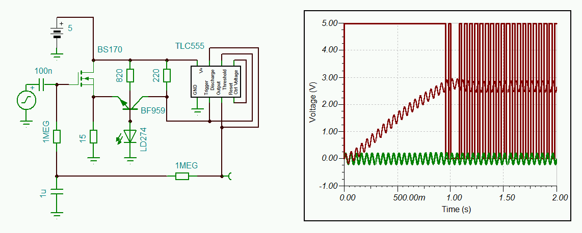

von ArnoR (Gast)
> Wo finde ich sowas?
Im angehängten Bild.
Grün=Eingangssignal, Welle=Spannung am Gate, Rechteck=Ausgang. Man nimmt
für 50MHz natürlich keinen 555 (der ist nur zu Demonstration der
Funktion drin), sondern einen schnellen Trigger mit etwas Hysterese.
Die Schaltung stellt ihre Umschaltpunkte selbst immer genau symmetrisch
zum Eingangssignal ein und das ergibt ohne Abgleich die maximale
Empfindlichkeit. Hatte ich mir mal überlegt und getestet, funktioniert.

der BC547 hat eine Transitfrequenz von 300 MHz. Q4 und Q5 sollten mit
ihrer Beschaltung eine Verstärkung von 470 Ohm / 10 Ohm = 47 haben. Bei
50 Mhz Signal ist dies bestimmt nicht der Fall.
mfg Klaus
