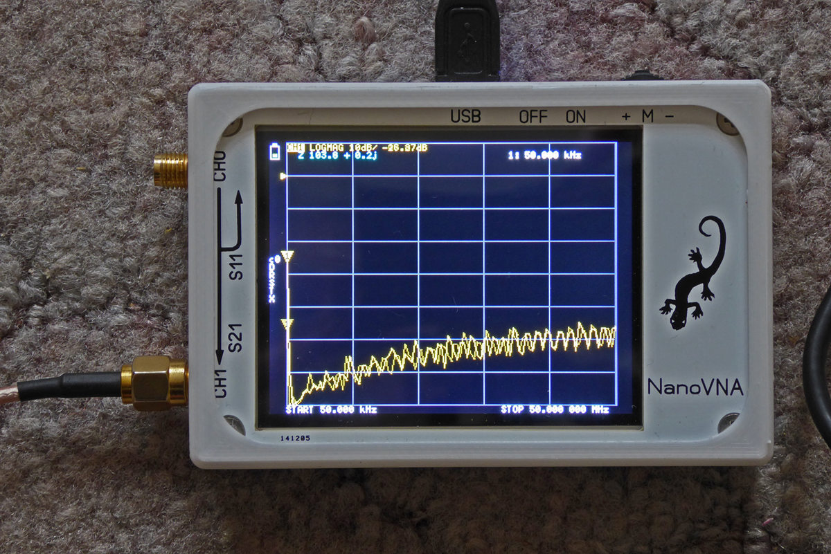

von DH1AKF W. (wolfgang_kiefer) Benutzerseite
Um diese Funktion zu testen, habe ich meinen Rauschgenerator an den
NanoVNA angeschlossen (an CH1) und das Programm NanoVNA-Saver verwendet.
Es funktioniert, siehe Bild.

von Hp M. (nachtmix)
..und wie sieht das ohne den Rauschgenerator aus, oder wenn er
abgeschaltet ist?
Ich habe die Messung für den Bereich 50 kHz .. 50 MHz wiederholt.
Links: Rauschgenerator abgeschaltet. Rechts: eingeschaltet
Der Rauschgenerator wird mit 470 Hz getastet, (damit man im Empfänger
einen Ton hört.)

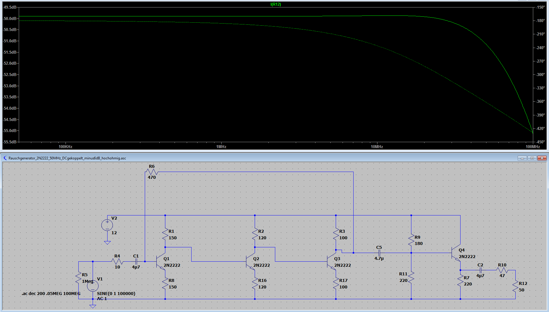

von Marco (Gast)
Elektrolurch schrieb:
> Als Emitterfolger arbeitet ein 2N2222 locker bis über
> 200MHz. Einziger Nachteil gegenber einem deidizierten HF-Transistor wie
> eine 2N5109 ist seine verhältnismäßig hohe Eingangskapazität. Das
> erfordert eine niederohmige Ansteuerung, um auch bei hohen Frequenzen
> diese Eingangskapazität umzuladen.
Ich habe den Schaltplan "zusammengeklickt" und in den Anhang gepackt,
hoffentlich kann man den Aufbau einigermaßen erkennen.
Wird der Emitterfolger niederohmig genug angesteuert?
von Elektrolurch (Gast)
Aber ja, er hängt ja am Kollektor des dritten Verstärkertransistors. Die
Kollektor-Lastimpedanz des dritten Verstärkertransistors setzt sich
zusammen aus dem 820 Ohm Widerstand und parallel dazu der
Eingangsimpedanz des 2N2222 Emitterfolgers. Die wird hauptsächlich durch
dessen Eingangkapazität bestimmt.

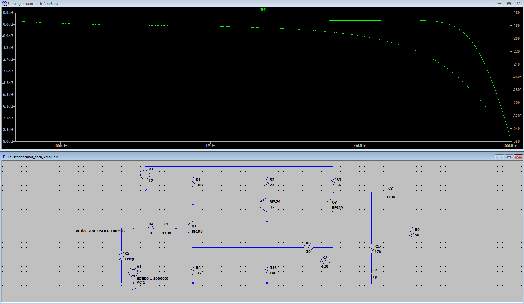

von ArnoR (Gast)
Eine Messung kannst du dir bei der Schaltung sparen, die Schaltung ist
vollkommen ungeeignet. Deren Frequenzgang fällt zwischen 1MHz und 50MHz
um etwa 60dB (Faktor 1000) ab. Du brauchst eine Schaltung, die linearen
Frequenzgang hat, oder sogar etwas ansteigenden, je nach dem
Rauschfrequenzgang der Z-Diode.
Der Emitterfolger liefert viel weniger als 50R Ausgangswiderstand.
Normalerweise müsste man einen Widerstand in Reihe zum Ausgang schalten,
um auf 50R zu kommen. Man kann aber auch der Verstärker so
dimensionieren, dass sein Ausgangswiderstand 50R ist, und so den
Emitterfolger einsparen.

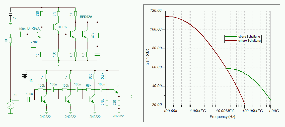

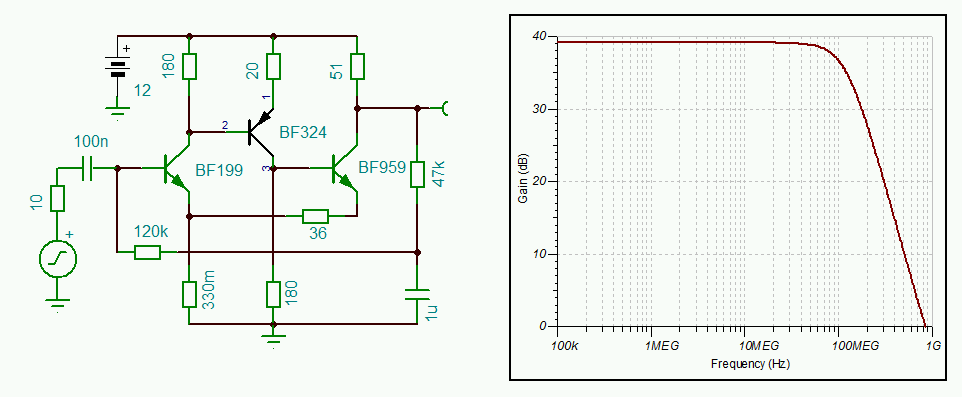

von ArnoR (Gast)
@Marco
Im Anhang mal ein Vorschlag für einen breitbandigen Verstärker mit
Vu=60db und einer -3dB-Bandbreite von ~60MHz (oben, grüne Kurve) im
Vergleich zu deiner Schaltung. Die 10R-Quellwiderstand sollen den
differentiellen Widerstand der Z-Diode nachbilden. Der
Ausgangswiderstand ist 50R, die Schaltung kann man auch für
5V-Versorgung auslegen.
von Marco (Gast)
Lieber Arno, vielen Dank für den virtuellen Aufbau und den Vergleich mit
der anderen Schaltung!
Wie bist du auf die Idee mit den drei direkt gekoppelten Transistoren
gekommen (wobei der dritte T aus zwei Ts besteht)?
Woran liegt es, dass die Schaltung mit den vier 2N2222 so ungeeignet
ist, warum ist das Übertragungsverhalten zu höheren Frequenzen hin so
schlecht? An der Größe der Koppelkondensatoren kann es ja nicht liegen.
von Marco (Gast)
Verstehe, die limitierenden Faktoren sind tatsächlich nur die
BE-Kapazitäten...

nämlich irrsinnige 120 dB. Da die Transitfrequenz eines Transistors
respektive das Verstärkungs-Bandbreite Produkt konstant ist, hat eine
Transistorstufe mit hoher Verstärkung eine geringere Bandbreite.
Ein weiterer Aspekt ist die Miller-Kapazität. Bei einem
Transistorverstärker in Emitterschaltung erscheint die Kollektor-Basis
Kapazität um den Betrag der Verstärkung multipliziert am Eingang.
Die beiden oben simulierten Schaltungen in der Simulation verhalten sich
in ihrer Bandbreite hauptsächlich aus zwei Gründen unterschiedlich:
- Die viel zu hohe Verstärkung der Schaltung mit den 2N2222A reduziert
bei bekanntlich konstanter ft die Bandbreite und die Miller Kapazität
gibt ihr den Rest. Im praktischen Aufbau würden die Stufen mit ihrer
hohen Gesamtverstärkung auch leicht in Selbsterregung schwingen.
- In der Schaltung mit den BFT92 werden durch die Verwendung von sehr
schnellen HF-Transistoren, die auf kleine Kapazitäten und hohe ft
gezüchtet sind, die oben genannten einschränkenden Effekte reduziert.
Man kann dennoch die Schaltung mit den BFT92 keinem Anfänger empfehlen.
Die Gigahertz Transisoren neigen bei dieser hohen Gesamtverstärkung zum
parasitären Schwingen. Bei der Schaltung mit 2N2222 ließe sich bei
vernünftiger Dimensionierung und reduzierter Stufenverstärkung auch ein
flacher Freqeuenzgang  bis 100 MHz bekommen.

von ArnoR (Gast)
Wie kommst du auf die Idee, 4 Transistoren jeweils mit eigener
AP-Einstellung, C-Kopplung und so einer Dimensionierung zu verwenden?
Die direkte Kopplung braucht weniger Bauteile und die wechselnde
Verwendung von npn und pnp vermeidet das Problem mit der Versorgung im
Signal infolge der falschen Signalabnahme in den einzelnen Stufen deiner
Schaltung.
Naja, an wie viele Stufen hast du dabei gedacht? Der 2N2222 hat zu große
Kapazitäten und zu kleine ft. Man schafft bei 10R Quellwiderstand nur
etwa 6dB Verstärkung bei niedrigen Frequenzen, wenn man bei 100MHz -3dB
Abfall (also dort 3dB Verstärkung) zulässt. Nachfolgende Stufen sehen
einen größeren Quellwiderstand und sind entsprechend langsamer.
Das ist wohl wahr. Im Anhang eine entschärfte Version mit gutmütigen
Transistoren, nur noch 40dB Verstärkung, 100MHz Bandbreite und 50R
Ausgangswiderstand.

von Marco (Gast)
Ich habe mittlerweile diese Schaltung hier mit Ltspice für drei
verschiedene Transistor-Typen simuliert.
https://www.mikrocontroller.net/attachment/435441/einfacher_rauschgenerator.png
2N2222: Wenn man die Verstärkung sehr moderat hält, kann man den Abfall
zu 100MHz hin auf -10dB begrenzen.
BF199: Auch mit diesem Transistor gibt es bei der Schaltung einen
deutlichen Abfall zur 100MHz-Marke hin (wahrscheinlich landet man bei
einer guten Optimierung bei -6dB, dieser Wert ist geschätzt).
BFP196: hier kommt man zur 100MHz-Marke hin mit unter 0,2dB weg. Also
theoretisch sehr gut, in der Praxis könnte das ganze stark schwingen,
wenn man keine Maßnahmen dagegen trifft.
@ArnoR:
https://www.mikrocontroller.net/attachment/435535/MarcoRausch2.png
Prima Schaltung! Ich habe leider keine PNP-HF-Transistoren vorrätig,
sonst hätte ich es einfach mal aufgebaut. Bei der nächsten

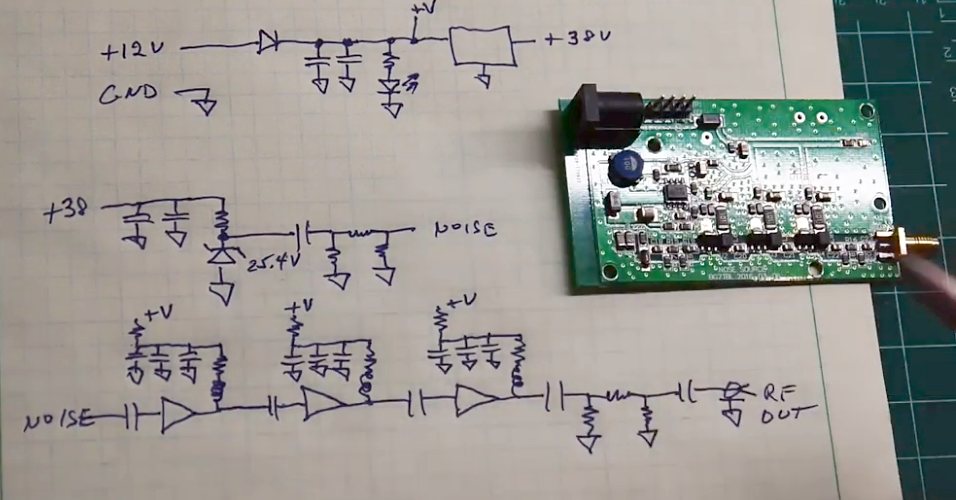

von Heiner (Gast)
Diese chinesischen Rauschgeneratoren, wie sie in ebay und ali angeboten
entsprechen weitgehend dem Urtyp von BG7TBL. Im Laufe der Zeit
abgewandelt und etwas verbessert ist der Aufbau gleich: Eine Zenerdiode
als Rauschquelle und drei MMIC als Nachbrenner. In meiner Version, die
ich für 9 Euro erstanden habe sind es SBB5089:
https://www.qorvo.com/products/d/da001309
Das Teil zieht richtig Strom und wird sehr heiß. Die MMIC sind am Limit.
Aber es gibt eine Menge Rauschleistung ab. Zur Speisung einer
Rauschbrücke oder um mal eine Filterkurve anzuzeigen dicke genug.
Hier gibts ne Beschreibung:
http://www.epanorama.net/newepa/2017/08/29/bg7tbl-rf-noise-source/
Skizze der Schaltung
Auch eine Breitbandrauschquelle mit drei MMIC-Nachverstärkern hat
Henning in Dorsten schon 1991 vorgestellt:
http://www.df9ic.de/doc/1990/dorsten_1990/dorsten_1990_91.pdf
ab PDF-Seite 46. "ENR 84 dB bis 1,5 GHz"

Die Schaltung im Anhang bringt mit 2N2222 einen Abfall von immerhin nur
knapp -6dB zu 100MHz hin. Wenn man noch niederohmiger arbeitet, kann man
(zumindest mein persönlicher Sumulationsrekord) das ganz auf nur -2,5
bis -3dB optimieren.
Ich habe aber keine Ahnung, ob das in der Realität so funktionieren
würde.
Das im Diagramm gezeigte Signal ist über R12 abgenommen, der die
50-Ohm-Last simulieren soll.
Das "Ursignal" des Generators V1 hat über R5 gemessen einen Pegel von
-120dB.
Also scheint das Signal von der Schaltung um 70dB angehoben zu werden.
Der Gegenkopplungszweig über R6 könnte das Ganze auch prima zum
Schwingen bringen. In der Praxis müsste man wahrscheinlich niederohmige
UKW-Widerstände vor die Basen einlöten oder Ferritperlen über die
Basisanschlüsse ziehen.
von Heiner (Gast)
Ferritperlen oder ein Widerstand vor der Basis hilft nur gegen das
hochfrequente Schwingen einer einzelnen Transistor--Stufe. Das Problem
dieser Schaltung ist die hohe Gesamtverstärkung von 70dB. Eine
parasitäre Schwingung entsteht also nicht im einzelnen Transistor,
sondern über eine mögliche Mitkopplung zwischen Ausgang und Eingang.
Z.B. über eine ungünstige Masseführung oder sonstige unerwünschte Wege
vom Ausgang zum Eingang. Dagen helfen keine Ferritperlen, da hilft nur
ein HF-gerechter Aufbau.
von Heiner (Gast)
ich verstehe auch nicht ganz die Einstellung der DC-Arbeitspunkte und
Ruheströme dieser ominösen Schaltung. Du solltest mal mit LT-Spice eine
Transienten Simulation machen und vorne einen Sinus von 10uV einspeisen
und schauen, ob diese Schaltungsdimensionierung überhaupt linear
verstärkt und nicht klippt. In der AC-Simulation sieht man das nicht.
Weitere Inkonsistenzen sind die Emitterwiderstände. Warum hat die
Endstufen, die die größte Leistung treiben muss den kleinsten
Emitterwiderstand? Wie hoch ist ihr Ruhestrom?
Koppelkondensatoren von 4,7µF mögen für NF tauglich sein, aber dann
bitte keinen Elko. Für HF muss mindestens dann mindestens noch ein 100nF
Keramik Kondensator parallel geschaltet sein.
von ArnoR (Gast)
Witzbold. Wegen Re=Rc hat keine der Stufen in deiner Schaltung eine
Spannungsverstärkung größer 1, die Gesamtschaltung demnach auch nicht.
Von der Arbeitspunkteinstellung lohnt es gar nicht zu reden.
Du solltest dir mal die Skale am linken Rand des Diagramms genauer
ansehen, insbesondere möchte ich deine Aufmerksamkeit auf die
Minuszeichen vor den Zahlen lenken.

Hier ist eine Simu von Arnos Schaltungsvorschlag im Anhang.
Ich war nicht ganz sicher, ob der Kollektorwiderstand von Q3 schon den
50-Ohm-Abschlusswiderstand darstellen soll. Deshalb habe ich in der Simu
noch 50 Ohm angeklemmt (R9).
Wenn man R8 auf 0,22 Ohm verkleinert, verschwindet der kleine Höcker bei
60MHz und es wird schnurgrade, bis es abfällt.
Für den BF324 gab es kein fertiges Modell, deshalb wurde das hier von
Philips in die Standard.bjt eingebunden:
.MODEL BF324 PNP(IS=3.686E-16 NF=0.9966 ISE=2.604E-16 NE=1.263 BF=48.63 IKF=0.081 VAF=69 NR=1.01 ISC=9.693E-13 NC=1.56 BR=1.682 IKR=0.1 VAR=23 RB=18 IRB=3E-06 RBM=2 RE=0.4232 RC=1.5 XTB=0 EG=1.11 XTI=3 CJE=1.99E-12 VJE=0.7036 MJE=0.2976 TF=2.559E-10 XTF=4.5 VTF=6 ITF=0.1 PTF=0 CJC=3.103E-12 VJC=0.4209 MJC=0.3358 XCJC=0.0464 TR=3E-08 CJS=0 VJS=0.75 MJS=0.333 FC=0.9506)
von Marco (Gast)
Mist, habe die alte Version ohne Koppel-C gepostet.
Hier die aktuelle Version mit Koppel-C vor R9.
Habe hier R8 auf 0,22 Ohm verkleinert, der kleine Höcker ist dann weg.
von ArnoR (Gast)
Das ist nicht meine Schaltung, sondern meine von dir verpfuschte. Der
Kollektorwiderstand von Q3 macht schon die 50R Ausgangswiderstand (hast
du denn gar keine Ahnung wie eine Emitterschaltung funktioniert?), der
R9 halbiert den und die Verstärkung nochmal und verschiebt den
Arbeitspunkt, weil der direkt am Ausgang hängt. Die Stromaufnahme der
Schaltung steigt damit auch deftig an. R7 hat bei mir 120k, bei dir nur
120Ohm. Da stimmt dann wohl kein einziger Arbeitspunkt mehr.
Und was soll eigentlich der Unsinn, als Ausgangssignal den Strom durch
R9 anzugeben? Du hast eine Eingangsspannungsquelle V1, also gib auch das
Ausgangssignal als Spannung (am Kollektor Q3) an. Die
Spannungsverstärkung der Schaltung zeigt LTSpice dann direkt an der
Achse an.
