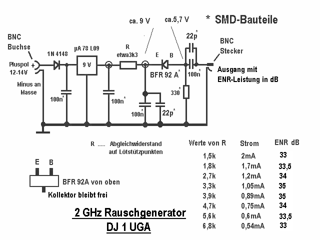

Ganz einfach, DJ1UGA hat einen einfachen Rauschgenerator in seinem Buch HF-Messungen für den Funkamateur , Band 2 vorgestellt.
Moin, bitte nicht hauen, auch wenn das Thema über 6 Jahre alt ist... Ich bin vom Thema "Beitrag "Rauschamplitude messen - NanoVNA"; hier gelandet. hewlett schrieb: > Ganz einfach, DJ1UGA hat einen einfachen Rauschgenerator in seinem > Buch > HF-Messungen für den Funkamateur , Band 2 vorgestellt. Warum hat niemand rebelliert, wenn wie im Schaltbild (Dj1UGA) die Angabe der B-Spannung = ca. 5,7V und der Strom etwa 1mA betragen soll? Ebenso am E der Diode "ca. 9V" ...? Bei 1mA fallen doch am 330R 0,33V ab und am 3k3 entsprechend 3V. Folglich müsste am E ca. 6V zu messen sein. Oder fließt der Strom etwa durch den Ausgangs-Kondensator? Vielleicht bin ich zu doof, das zu begreifen...? Aber ich möchte es gerne schon verstehen, was der Herr Buchauthor sich dabei gedacht hat.
Die Zahlen sind verrutscht, das sollen 5,7V über der Basis-Emitter-Diode sein und 9V am Spannungsregler. Die drei Nussbaum-Bücher gibt es jetzt als PDF auf der DVD des Amateurfunk-Sonderhefts des VTH: https://shop.vth.de/amateurfunk-2020-3000094 Das Buch Teil 1 gibt es noch: https://shop.vth.de/hf-messungen-fur-den-funkamateur-teil-1-4110104
Danke Christoph, das scheint die einzig plausible Erklärung (die ich natürlich auch erwogen hatte). Nun brauche ich nur noch rauskriegen, welche Ausgangs-Impedanz diese Schaltung besitzt (Smith-Chart?). Ich vermute laienhaft, dass sie nicht wirklich bei reellen 50R liegt.

Michael M. schrieb: > Nun brauche ich nur noch rauskriegen, welche Ausgangs-Impedanz diese > Schaltung besitzt (Smith-Chart). Ich vermute laienhaft, dass sie nicht > wirklich bei reellen 50R liegt. Dem ist sicher so dass sie nicht 50R hat, sie braucht ein 10-30dB Dämpfungsglied am Ausgang (je nachdem welches ENR benötigt wird) um hot/cold Werte einigermaßen gleich zu bekommen.(Ein Fehler hier geht gewaltig in die Genauigkeit ein) Ich habe eine ganze Reihe Noise-Quellen gebaut und vermessen. Man findet eine Auswertung hier (Anlage) Die Nussbaumquelle schlägt sich hier ganz gut, nur im unteren F-Bereich ist das ENR nicht konstant. Grüße Eric
eric1 schrieb: > Dem ist sicher so dass sie nicht 50R hat, sie braucht ein 10-30dB > Dämpfungsglied am Ausgang (je nachdem welches ENR benötigt wird)... Danke an eric1 für die Messergebnisse. Mein Gedanke geht in die Richtung: Sollte man den Ausgang ZUM D-Glied nicht auch schon breitbandig anpassen? Wenn ich mit z.B. 25R +/- j x xyz in ein D-Glied mit Nennimpedanz reell 50 hineingehe, habe ich doch dort schon die erste Fehlanpassung. Dass hinter dem D-Glied die Sache besser aussieht, ist mir klar.

Eine Rauschquelle zur Messung von Rauschzahl muss immer ein Dämpfungsglied am Ausgang haben. Mindestens 10dB, besser 20dB. Ohne das ändert sich bei dem bei der Messung erforderlichen Ein- und Ausschalten der Quelle deren Impedanz und eine Impedanzänderung führt zwangsläufig zu einem Messfehler. Wenn es nur um ein breitbandiges Rausch-Signal zum Ableich von Filtern etc geht, reicht auch ein kleineres Dämpfungsglied von 6dB, um Zwangsanpassung zu erzeugen.

Michael M. schrieb: > Mein Gedanke geht in die Richtung: > Sollte man den Ausgang ZUM D-Glied nicht auch schon breitbandig > anpassen? Das ist eine Frage was Du damit machen willst? Wie MarcOni schon schrieb, wenn es eine Leistungsrauschquelle als Ersatz für einen TG am SA ist dann reichen 6dB Wenn es eine RQ zum Messen mit definiertem ENR sein soll dann muss man wegen der hot/cold Umschaltung für die Y-Methode der Rauschmessung sehr auf beste Anpassung (ich neige auch eher zu 20dB) achten Eric
Marc Oni schrieb: > Mindestens 10dB, besser 20dB. Ohne das > ändert sich bei dem bei der Messung erforderlichen Ein- und Ausschalten > der Quelle deren Impedanz und eine Impedanzänderung führt zwangsläufig > zu einem Messfehler. Eine Breitband-Verstärkerstufe wird doch auch angepasst, um wenig Verluste zu haben. Natürlich kann ich mit dem Dämpfungsglied die Fehlanpassung wegdämpfen, so dass die folgende Schaltung eine relativ gute/konstante und ziemlich reelle Quelle "sieht". Für mein Empfinden ist das jedoch nur Symptom-Bekämpfung und nicht eine Ursachen-Beseitigung; oder sehe ich das falsch?

Elektrolurch schrieb: > Eine ausgeschaltete Verstärkerstufe hat keine Anpassung.. Stimmt, das hatte ich bei meiner Überlegung völlig ausgeblendet... :( Elektrolurch schrieb: > Jeder, der einmal einen Verstäkerausgang eines > Breitbandverstärkers mit einem VNA gemessen hat weiß, dass der > Ausgangsreflexionsfaktor großen Schwankungen unterliegt. für mich eine rein theoretische Betrachtung, da ich mit großer Sicherheit in absehbarer Zukunft wohl keinen VNA besitzen werde (allenfalls auf befreundete Menschen zurückgreifen könnte, denen einer zur Verfügung steht). Also werde ich wohl die Überlegungen begraben dürfen. ;-) Danke für die Aufklärung.

Elektrolurch schrieb: > Jedenfalls verhält sich > eine abgeschaltete Transistorstufe nicht viel Anders. Wenn ich in die Nussbaum-Quelle (s.o.) von hinten hineinsehe, erkenne ich da hauptsächlich: 330R reell und parallel dazu die BE-Diode mit ca. 1p5, sicherlich komplexer Natur. Der E ist HF-mäßig kalt. Das ist doch weder open noch short, oder falsch? In Jörn's Dokumentationen lese ich gerne, nebenbei, auch wenn ich nicht (immer) alles gegenwärtig habe. ;-)

Michael M. schrieb: > Wenn ich in die Nussbaum-Quelle (s.o.) von hinten hineinsehe, erkenne > ich da hauptsächlich: > 330R reell und parallel dazu die BE-Diode mit ca. 1p5, sicherlich > komplexer Natur. Der E ist HF-mäßig kalt. > > Das ist doch weder open noch short, oder falsch? die von dir erwähnten 330 Ohm entsprechen etwa 3dB Reflexionsdämpfung. Das ist nicht berauschend. Darum schrieb ich ja volle Reflexion im ausgeschalteten Zustand wären worst case - 0dB Reflexionsdämpfung. Mit einem zusätzlichen 15dB Dämfungsglied reduzierst sich die Reflexionsdämpfung der ausgeschalteten Nussbaum Quelle auf ca 41dB. Das sollte genügen.

Michael M. schrieb: > Hier haben wir zwar Mini-Leistung, aber es kommt schließlich doch auf > jedes dB mehr an. Löse dich bitte mal von deinem Reflexions- und Leistungsanpassungs Dogma. Bei einer Rauschquelle achtet man in erster Linie auf einen möglichst geraden Frequenzgang und geringe Reflexionsdämpfung an der Ausgangsbuchse an. Der Absolutwert der abgegebenen Rauschleistung ist nicht in erster Linie im Fokus.
Elektrolurch schrieb: > Löse dich bitte mal von deinem Reflexions- und Leistungsanpassungs > Dogma Ist kein Dogma. Nur wenn es darum geht, dass der Ausgang der RQ um Himmels Willen möglichst 50R reell zu sein hat und andererseits ein hohes ENR mit flachem Frequenzgang bis zu x-hundert oder x-tausend MHz gefordert wird, dann kann ich auch gefälligst gleich hinter der Diode und VOR dem Abschwächer damit anfangen. Wie bereits gesagt ist kein Mehraufwand nötig. Wie war deine Aussage doch im Nachbarthema Beitrag "Re: Rauschamplitude messen - NanoVNA" : Elektrolurch schrieb: > Eine Rauschquelle muss angepasst sein und einen definierten > Quellwiderstand aufweisen.... > ........ > ... Damit der Rauschgenerator als 50 Ohm Rauschquelle > angepasst ist, benötigt man diese Zwangsanpassung. Ich werde also den Abschwächer impedanzmäßig anpassen (soweit es meine relativ bescheidenen Mittel zulassen...). Und ich werde wohl die E/A-Schaltung als Relaislösung bauen, wie bei J.Bartels beschrieben, um im OFF-Zustand ebenfalls definiert reelle Verhältnisse zu haben.
