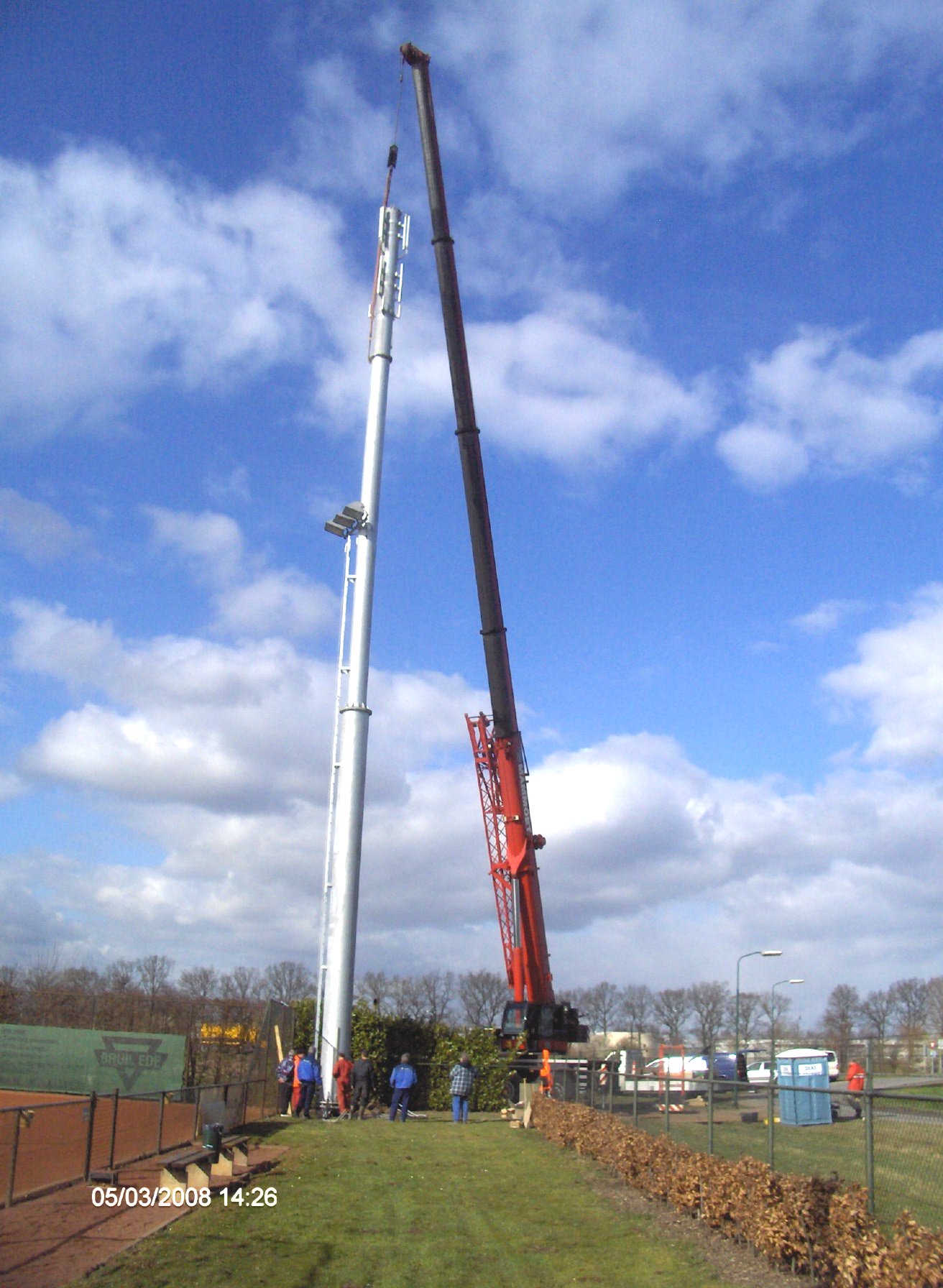

Ich habe selbst mal einen 30m- Mobilfunk- Mast mit aufgestellt- das geht
fix heutzutage: 4 Rohrteile, gesamt 41m, Aufbau am Vormittag,
komplettiert bis zum Abend.

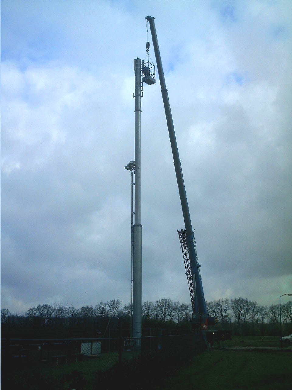

Hier einige Fotos vom Mast- Aufstellen.
Da oben im Korb... war ich drin.
Ich hätte mir schon auf dem halben Wege nach oben, in die Hose
geschis... ?

Viel beeindruckender ist die Arbeit auf dem 1. Foto:
Der 11m lange Mastteil, der unter der Erde ist... um den reinzukriegen
(10,7 m sind in der Erde), waren nur 11 (elf) Minuten  nötig !
Das bewirkt der Rüttelmotor, der obenraufgebaut wurde.
Der rüttelt nur? Oder schlägt? Gibt es einen Namen für das, damit man
danach suchen kann?
Gruss Chregu

von Angsthase (Gast)
> danach suchen kann?
Es gibt zwei Methoden: die Rammhaube schlägt und die Vibrationsramme
vibriert.
Bei Spundwänden werden, je nach Bodenbeschaffenheit, beide Verfahren
angewendet.
https://youtu.be/JUCM3DM_qrk

von Edi-Mv (Gast)
> danach suchen kann?
Das gezeigte Gerät auf dem Foto ist eine Vibrationsramme.
Weiß nicht, ob das Ding auch so heißt. Die Vibration sieht man kaum, nur
wenn man davor steht.
Die Vibration hat aber Power, 1 m/ Minute, da ist das dicke 11m- Rohr
eben mal in 10 Minuten bis kurz vor dem Flansch im Boden- ich war selbst
erstaut, daß sowas so irre schnell geht.
Danach Vibrator abgeschraubt, Turm mit Kran angehoben, auf den Flansch
gelassen, Schrauben rein, fertig.
