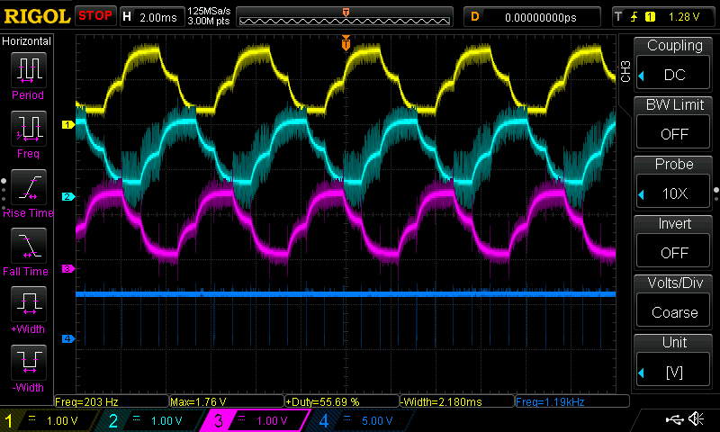

Hey,
ich erprobe gerade meinen BLDC Treiber "Prototyp". Ich nutze einen
Attiny 861, Halbbrückentreiber vom Typ IR2104 und Mosfets vom Typ
IRLU024.
Die "BEMF-Schaltung" besteht aus 10 kOhm (zu Phase und Sternpunkt) und
7,5 kOhm (gegen Masse) Widerständen sowie 100 nF Kondensatoren gegen
Masse.
Soweit läuft es schon ganz gut, aber hin und wieder scheint es
Fehlkommutierungen zu geben. Ich bin unsicher ob es an der
Programmierung oder Störungen auf den Komparator liegt.

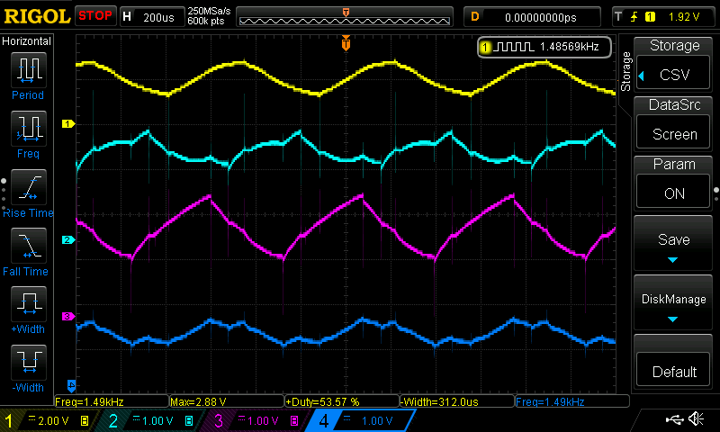

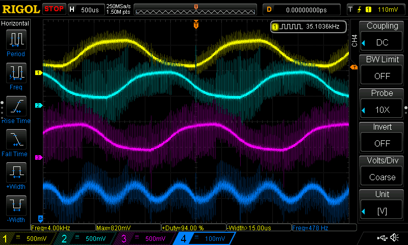

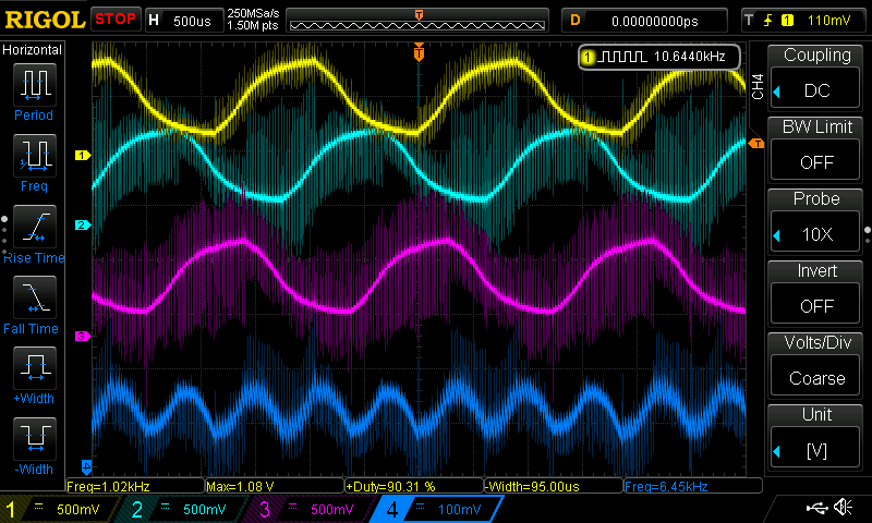

Ich hänge 4 Oszillogramme an, die jeweils die Spannungsverläufe der 3
Phasen und des Sternpunkts zeigen - bei 3 verschiedenen Drehzahlen.
Die PWM ist noch deutlich zu sehen, aber vor allem verwundert mich dass
die Kanäle unterschiedlich stark "gestört" scheinen. Ich weiß, es folgt
die Glaskugelfrage:
Sind die Störungen mehr auf Fehlkommutierungen, Fehlmessung oder
Schaltungsfehler zurückzuführen.
Kann / sollte ich die Filterung elektronisch verbessern?
Ich freue mich über jeden Tipp, wie ich vorgehen könnte um Schritt für
Schritt weiterzukommen.
Ich reiche natürlich auch gerne Infos nach!
Vielen Dank und beste Grüße
Daniel

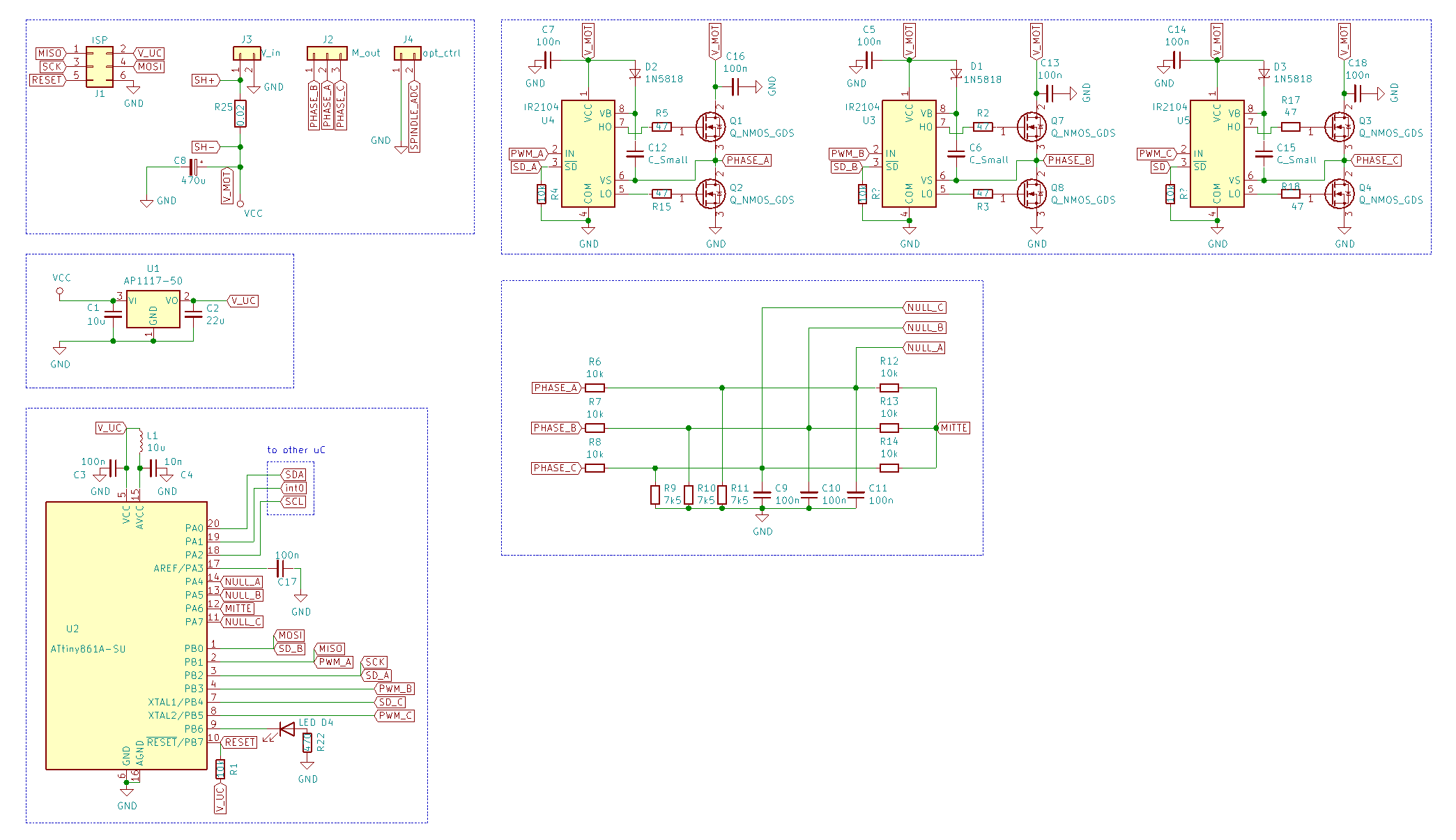

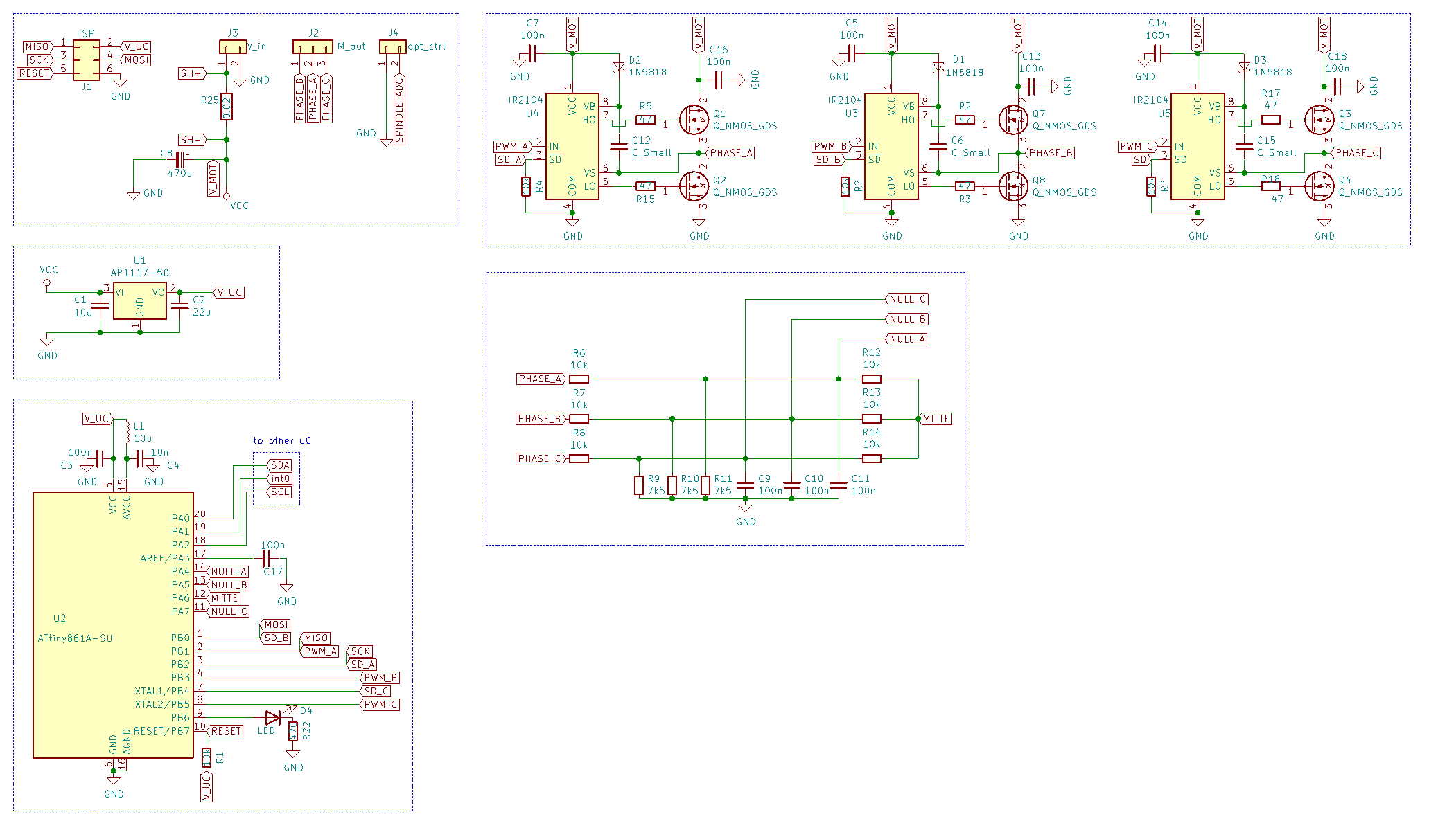

OP #6256157
Guten Morgen,
anbei der Quelltext und der Schaltplan. Ein Teil des Codes stammt vom
"Brushless Motor Controller" von Ulrich Radig.
Stefan ⛄ F. schrieb:
> Du willst ja nicht dein Oszilloskop reparieren.
Stimmt, das möchte ich natürlich nicht. Die erste Frage sollte eher eine
Einschätzung erbitten, ob die Messergebnisse plausibel scheinen.
Gast #6256530
Mit so simplen R/C Filtern bekommst du die PWM nie und nimmer in
"saubere" Sinus Signale umgewandelt. Grössere Kondensatoren werden das
Ergebnis natürlich mehr glätten, aber auch mehr zeitlich verschieben und
die Amplitude reduzieren.
Insgesamt sehen die Bilder für mich plausibel aus.

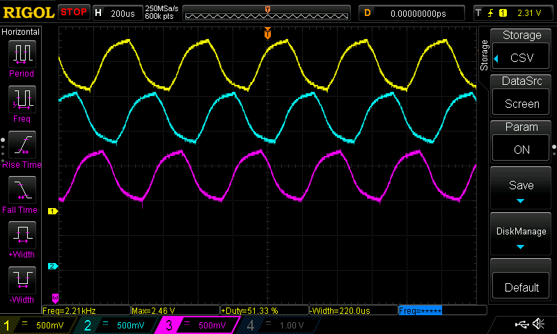

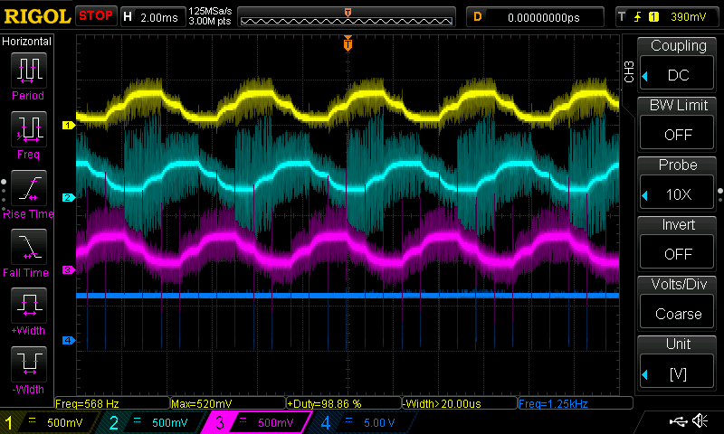

OP #6256865
Wäre zwar schön, aber hatte ich auch nicht erwartet. Hauptsache es
funktioniert hinreichend.
Bei weiteren Tests ist mir aber gerade aufgefallen, dass irgendwas nicht
zu stimmen scheint. Anbei ein Bild bei voller Leistung/ Drehzahl/ PWM.
Die Störungen der PWM sind logischerweise weg, aber ich hätte erwartet
ähnliche Spannungsverläufe der 3 Phasen zu sehen - dem ist
offensichtlich nicht so.
Zufällig eine Idee worauf das hindeuten könnte?
Ich stehe sprichwörtlich auf dem Schlauch!
#6256974
Daniel H. schrieb:
> Carl D. schrieb:
>> Die LED würde ich mir sparen. Die brennt eh nie.
> Vielen Dank für den hilfreichen und konstruktiven Beitrag. Ich bin auch
> froh, dass die LED nicht brennt. Das Leuchten - zum gewünschten
> Zeitpunkt - gefällt mir besser.
Das war ein dezenter Hinweis auf die gewählte Anschlußweise. So wie im
Schaltplan angeschlossen, müßte der AVR eine negative Spannung liefern.
Vielleicht kannst du mit der Information mehr anfangen.

OP #6257015
Danke für den Hinweis. Jetzt weiß ich worum es geht. Den Schaltplan habe
ich heute morgen etwas "aufgeräumt". Keine Ahnung ob der Fehler im
Layout auch vorher bestand. Auf der Platine habe ich die LED natürlich
korrekt eingelötet.
Ich korrigiere den Schaltplan entsprechend.
OP #6257043
> Vielleicht haben die drei Spulen des Motor nicht identische
> Eigenschaften. Wenn du die drei Anschlüsse vertauschst, sieht man das
> dann auch am Oszilloskp?
Das Ergebnis mit vertauschten Phasen ist identisch.
> Du könntest zu Gegenprobe auch mal einfach Widerstände oder Glühlampen
> als Last benutzen.
Ich schaue mal ob ich was geeignetes finde und werde berichten.
Ich vermute Ursache meiner Probleme sind Fehler in der Programmierung.
Anbei auch der korrigierte Schaltplan.

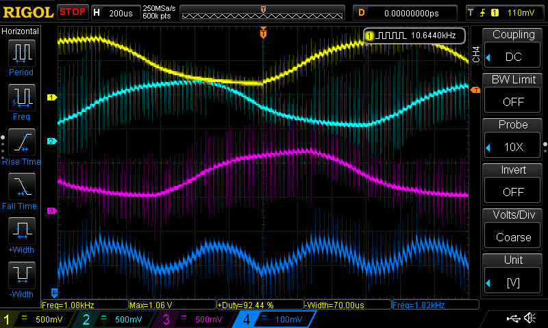

OP #6257353
> Verstehe ich dich richt, dass du drei Phasen mit identischer Schaltung
> hast, aber unterschiedlichen Signal? Und es ist ganz sicher, dass die
> Last nicht daran Schuld ist?
Danach schaut es aus. Zumindest ändert sich nichts an meiner Messung.
Ich habe jetzt drei 90 Ohm Widerstände zur Lastsimulation genutzt. Es
erfolgt natürlich nur noch eine Zwangskommutierung mit etwa 200 Hz. Die
Aufnahmen entsprechen PWM-Werten von 32, 128 und 255.
Bei PWM255, also "Dauer-Ein" schauen die 3 Phasen bis auf den gewollten
Versatz ziemlich identisch aus.
Bei geringen Tastverhältnissen der PWM Signale zeigen sich Unterschiede.
Kanal 4 zeigt die Zeitpunkte der Zwangskommutierung.

Gast #6257395
> Die Aufnahmen entsprechen PWM-Werten von 32, 128 und 255.
Gemessen an C9, C10 und C11, richtg?
Entferne mal R12, R13 und R14, damit sich die Tiefpässe der drei Phasen
nicht gegenseitig beeinflussen.
Wie dem auch sei, bei deinen jüngsten Bildern sehen alle drei Kanäle
gleich aus. Also kommt die ungleichmäßige Verzerrung also vom Motor. Da
könnte man sich vielleicht noch fragen, warum der Motor das
Ausgangssignal der Endstufen überhaupt signifikant beeinflussen kann.
Wenn die beiden Transistoren sauber im Wechsel voll durchschalten, kann
da gar keine Verzerrung auftreten, denn das Signal ist digital.
Aber wenn die Transistoren nicht sauber schalten, kann der Motor die
Spannungspegel beinflussen. messe das nach, aber nicht an den Ausgängen
deiner Tiefpässe, sondern an den Ausgängen deiner Endstufen. Ich will
das digitale PWM Signal sehen.

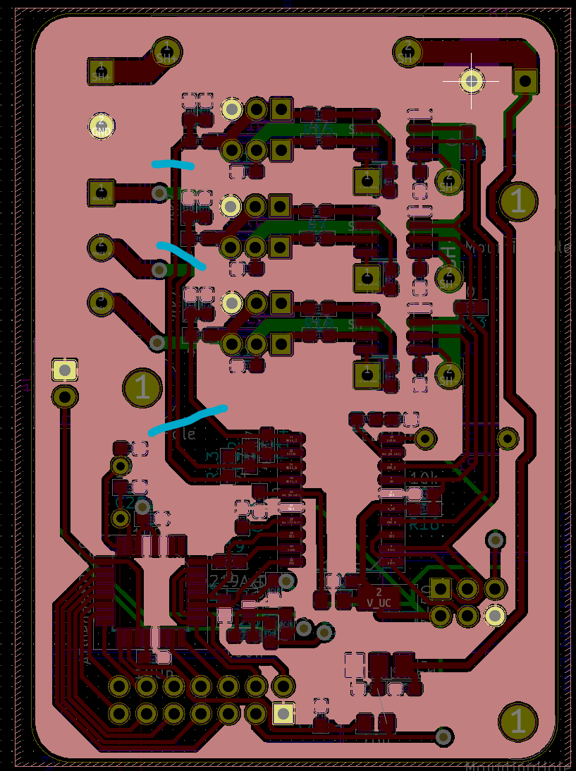

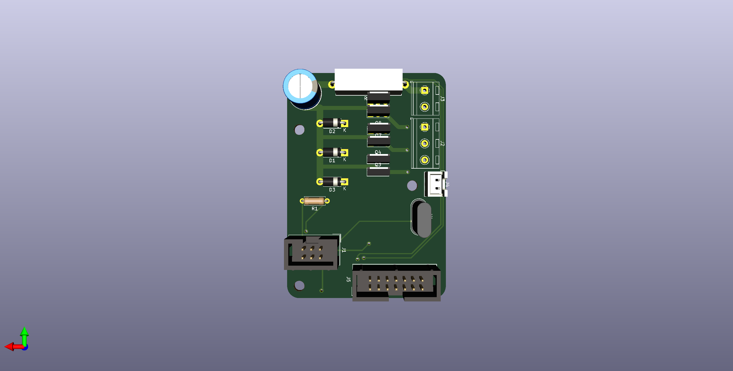

OP #6257848
Vielen Dank für die ausführlichen Antworten und Tipps. Wie es aussieht
war das größte Problem doch irgendwie die Spannungsversorgung - mehr die
Masseführung. Irgendwie habe ich die etwas vernachlässigt und eine
kleine Insel geschaffen.
Anbei Bilder des Layouts (nicht exakt wie im Schaltplan, aber die
Platine in Nutzung schaut exakt so aus) und in "bot_Masseflaeche" habe
ich markiert wo ich Brücken eingelötet habe. Nach dieser Veränderung ist
die Stromaufnahme gesunken, die Drehzahl hat sich um 75 % erhöht und die
Spannungsverläufe sehen deutlich besser - vor allem ähnlicher - aus.
Kann ich bei Interesse gerne noch machen.
> Dazu würde ich gerne mal Oszilloskop-Bilder sehen. Schließe GND vom
> Oszilloskop an die GND Klemme des Boardes an, wo das netzteil
> angeschlossen ist. Dann interessiert mich das Bild von allen Source und
> Drain Anschlüssen aller 6 Transistoren. Also insgesamt 9 Messungen.
Die Aufnahmen mache ich gleich.
> aber ich sehe in deinem Programm gar keinen
> Sinus-Generator. Kann es sein, dass dieses Signal ausschließlich durch
> die analogen Teile der Schaltung (also dem Feedback) erzeugt werden?
