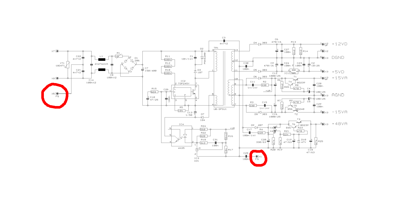

Hallo an alle, ich hab mich jetzt extra hier angemeldet, weil Google und sämtliche Suchfunktionen mir irgendwie nicht weiterhelfen können. Leider bin ich nicht der absolute Profi in Elektronik. Ich habe zwar meine Erfahrungen, aber in manchen Fällen weiß ich häufig einfach nicht weiter. Und jetzt bin ich mal wieder an diesen Punkt gestoßen. Ich habe hier mein altes Mischpult, ein Behringer Eurorack UB1204-PRO. Da ich gerade in Kurzarbeit bin, wollte ich mal nach und nach einige defekte Geräte wieder in Ordnung bringen und das Mischpult ist jetzt dran gewesen. Folgende Probleme hat es: Der Fader zu Kanal 7/8 hatte im unteren Bereich Kontaktprobleme - ist jetzt behoben. Die Phantomspeisung, also die 48 Volt, die an den XLR Eingängen anliegen ist dauerhaft an. Der Schalter auf der Rückseite hat keinerlei Funktion mehr. Nachdem ich den Fader repariert hatte, wollte ich mir das Netzteil (UB-SPSU2) einmal anschauen wegen der Phantomspeisung. Ich schraubte die Platine aus diesem kleinen Extragehäuse und schaute mir das Ganze etwas genauer an. Nachdem ich quasi aufgegeben hatte, wollte ich das Netzteil wieder zusammenschrauben und mir einen Plan B erstellen. Dazu wollte ich kurz das Mischpult einmal anschließen und schauen wo die 48 Volt genau im Mainboard ankommen. Dabei stützte ich mich ganz kurz leicht an dem Netzteilgehäuse ab und bemerkte das dort eine leichte Spannung anliegt. Es stellte sich aber heraus das an dem Gehäuse 230V anliegen (Ich habe in der Wohnung hier leider keinen FI oder RCD) und scheinbar war ich nicht besonders gut geerdet in dem Moment. Nach einiger Rechereche und Messungen fand ich heraus dass an diesen Erdungspunkten diese 230V anliegt. Ich habe die Punkte auch im Schaltplan markiert. Ich habe wirklich nichts verändert oder irgendwie mit Gewalt irgendwo rumgebogen. Kann es vielleicht sein dass dieser Fehler jetzt erst auffällt weil ich das Netzteil einmal zerlegt habe? Vielleicht ist auch deshalb die Phantomspeisung dauerhaft an... Ich würde mich über jeden Tipp freuen. Danke euch allen schonmal, auch fürs durchlesen ;)
Du solltest die Finger von sowas lassen, dann lebst Du länger. Wenn die Erdung korrekt angeschlossen wäre, dann läge an diesen Punkten auch keine Spannung an. Der Schalter für die Phantomspeisung ist übrigens X4.

Mischpult Netzteil Körperschluss Nö Kein Körperschluss, Dich britzelt nur die Funkentstörung an über die Y-C´s C21 C22. Ganz normal wenn der Schutzleiter fehlt. Geerdete Geräte sind geschützt.

Hi, Beitrag "Re: Netzteil Elektromagnetische Strahlung" womit man misst, ist wichtig. Ist das Gerät schutzgeerdet an PE oder SKII? Wenn SKI, dann hat Dein Schutzleiter keinen Kontakt und sollte schnellstens in Ordnung gebracht werden. Sonst Ableitspannung notwendiges Übel. Kannst ja Schutzleiter nachrüsten. So wie ich das überfliege, sollte der VDR noch ne ThSicherung bekommen. Und ein Entladewiderstand fehlt auch. Beitrag "Re: Entstörkondensator hat sich in Rauch aufgelöst." ciao gustav

Christian K. schrieb: > Erdungspunkten diese 230V anliegt Hätte da eher etwas zwischen 80-160V erwartet. Stecke mal den Netzstecker um 180 Grad gedreht in die Steckdose und messe dann noch einmal. Das Ergebnis dürfte die Anderen im Forum auch interessieren. Vermute stark, dass eine der Y-Kondensator Knfiguration auch nicht mehr so ganz in Ordnung ist.
Ben B. schrieb: > Du solltest die Finger von sowas lassen, dann lebst Du länger. > > Wenn die Erdung korrekt angeschlossen wäre, dann läge an diesen Punkten > auch keine Spannung an. > > Der Schalter für die Phantomspeisung ist übrigens X4. Ja, gebe ich dir recht. Es war gestern leider schon sehr spät, hätte das vielleicht mit einem nicht ganz so müden Kopf angehen sollen. Dennoch, Phantomspeisung bleibt definitv eingeschaltet... Egal ob der Schalter an X4 ein- oder ausgeschaltet ist. Sonst würde ich es nicht ansprechen... Ypsilonesenstrom schrieb: > Nö Kein Körperschluss, Dich britzelt nur die Funkentstörung an über die > Y-C´s C21 C22. Ganz normal wenn der Schutzleiter fehlt. Geerdete Geräte > sind geschützt. Jupp, habe den Fehler korrigiert. Bzw. der Fehler saß vor dem Gerät :D Karl B. schrieb: > Hi, > Beitrag "Re: Netzteil Elektromagnetische Strahlung" > womit man misst, ist wichtig. > Ist das Gerät schutzgeerdet an PE oder SKII? > Wenn SKI, dann hat Dein Schutzleiter keinen Kontakt und sollte > schnellstens in Ordnung gebracht werden. > Sonst Ableitspannung notwendiges Übel. > Kannst ja Schutzleiter nachrüsten. > So wie ich das überfliege, sollte der VDR noch ne ThSicherung bekommen. > Und ein Entladewiderstand fehlt auch. > Beitrag "Re: Entstörkondensator hat sich in Rauch aufgelöst." Danke dir für die ausführliche Antwort! Wie ich bereits Ben B. geschrieben hab, war ich etwas übermüdet. Ich überlege es mir in Zukunft zweimal bevor ich solche Aktionen im Halbschlaf mache... Das Gerät hat natürlich eine Schutzerdung, aber die war nicht angeschlossen. Also lag der Fehler nicht am Gerät, sondern vor dem Gerät. Zu deinem Zusatz: Das muss ich mir nochmal genauer anschauen. Ich danke euch allen vielmals. Habe in mehreren Hinsichten dazugelernt. Ich passe in Zukunft mehr auf!

Dieter schrieb: > Christian K. schrieb: >> Erdungspunkten diese 230V anliegt > > Hätte da eher etwas zwischen 80-160V erwartet. Stecke mal den > Netzstecker um 180 Grad gedreht in die Steckdose und messe dann noch > einmal. Das Ergebnis dürfte die Anderen im Forum auch interessieren. > > Vermute stark, dass eine der Y-Kondensator Knfiguration auch nicht mehr > so ganz in Ordnung ist. Die Kiste ist SK-I! Da ist offensichtlich der PE unterbrochen.

hinz schrieb: > Die Kiste ist SK-I! Da ist offensichtlich der PE unterbrochen. Danke für den Hinweis und finde, dass Du da richtig liegst. Ich erwartete durch die Kondensatoren C21,22,3,25,(30...) eine kleine spannungsteilende Wirkung, so dass nicht die 230V, sondern etwas weniger anliegt am Gehäuse.
Dieter schrieb: > Ich erwartete durch die Kondensatoren C21,22,3,25,(30...) eine kleine > spannungsteilende Wirkung, so dass nicht die 230V, sondern etwas weniger > anliegt am Gehäuse. Hi, da liegen auch 100Hz und Oberwellen vom Zwischenkreis dran.(C3...C25...) Beitrag "Re: Netzteil Elektromagnetische Strahlung" ciao gustav
Miss mal T3 und T6 auf Durchschuss, genauso wie ob der Schalter X4 noch abschaltet. Das Kabel ist in Ordnung? Ohne den Schalter bekommen die beiden Transistoren keinen Basisstrom und können dann auch nicht öffnen.
Ben B. schrieb: > Ohne den Schalter bekommen die > beiden Transistoren keinen Basisstrom und können dann auch nicht öffnen. Die Phantomspeisung lässt sich nicht AUSschalten.
