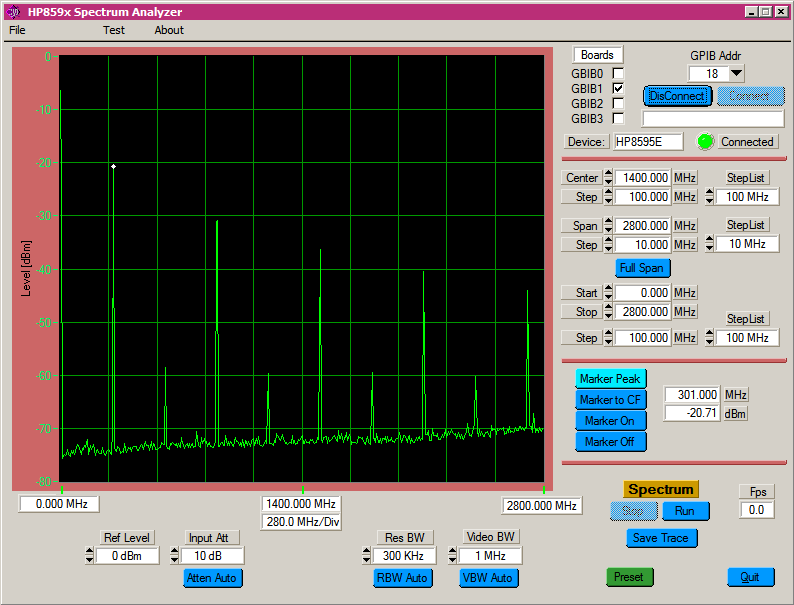

Nachdem die Mehrzahl der Beiträge nichts mehr mit dem Thema des
Threads zu tun hatten habe ich mich entschlossen neu anzufangen.
Corona macht's möglich. Nachdem sich das GPIB-Handling ganz gut
programmieren lässt und der Spektrum Analyzer sich in seiner Reaktion
ganz freundlich zeigt habe ich noch ein paar zusätzliche
Funktionalitäten eingebaut. Die Hauptfunktionen die man tagtäglich
braucht sind damit wohl vorhanden, aber ein paar spezielle Dinge
werden immer auf der Wunschliste sein oder auch bleiben.
Um wirklich hunderprozentige Konsistenz des Programms mit den
Einstellungen am Analyzer herzustellen bedarf es sicherlich noch
einiger Mehrarbeit, aber die wichtigsten Dinge sind abgedeckt.
Was man am Programm nicht einstellen kann lässt sich ja immer noch
direkt am Analyzer einstellen wenn man im Programm die Spektrum-
Darstellung stoppt und den Analyzer auf Local stellt.
Hier ein paar Änderungen und Neuerungen gegenüber ersten Version:
- Anzeige welche Interfaces gefunden wurden.
- Es werden alle Interfaces (GPIB0..GPIB3) nach der gewünschten GPIB
Adresse des Analyzers abgesucht, die erste aktive wird zum Aufbau der
Verbindung genommen.
- die Frequenzgrenzen werden abhängig vom Analyzer-Modell gesetzt.
Angenommene kompatible Modelle sind  HP8591E, HP8593E, HP8594E,
HP8595E, HP8596E. Ansonsten (wenn ein anderes Modell erkannt wird) ist
die Frequenzgrenze pauschal 26GHz.
- Einfaches Marker-Handling mit Frequenz- und Pegelanzeige
- Referenz-Level und Attenuator bedienbar
- Resolution BW und Video BW einstellbar.
- Referenz-Pegel an der Y-Achse wird jetzt upgedated.
- Frequenzangabe xx MHz/Div an der Frequenzachse
- die aktuell gelesene und dargestellte Trace kann nach
<TraceData.dat> geschrieben werden, sowohl in der aktiven als auch in
der gestoppten Darstellung. Die Datei liegt dann im Programm-
Verzeichnis, nicht ideal für W10, zu Not muss man mit Administrator-
Rechten arbeiten.
Kleine Macken:
- der Marker ist im abgeschalteten Zustand nicht wirklich weg sondern
nur schwarz und schwirrt irgendwo umher, kann also einen kleinen
schwarzen Fleck in der Trace erzeugen. Das ist der ältlichen User-
Interface-Software (Graph Control) geschuldet die das nicht anders
kann. Man kann aber den Marker irgendwo mit der Maus hinsetzen wo er
nicht stört.
- An der Frequenzgrenze wird der Span nicht korrekt wiedergegeben
wenn der Span über die Grenze hinausragt.
- man wird sicher noch etwas finden ...
Windows 10 Kompatibilität:
Bereits hier
Beitrag "Re: Windows Programm für Spektrum-Analyzer HP859x"
wurde berichtet dass Windows 10 eine DLL mit Namen
ext-ms-win-gdi-desktop-l1-1-0.dll
braucht. Man "besorgt" sich diese DLL und kopiert sie ins
Installationsverzeichnis des Analyzer-Programms, dann sollte es auch
unter W10 funktionieren.
Ich konnte gestern das Programm kurz ausprobieren und wollte kurz
Feedback geben.
Nach einem kurzen DLL-Murks in Windows 10 (cvirt.dll error auch nach
Installation der CVI runtime etc., hab das File dann irgendwo im Netz
gefunden und in den 859x Programmordner verschoben) hat das Programm
anstandslos funktioniert (mit NI GBIP-USB Adapter).
ein paar Details, die mir aufgefallen sind:
1) Manchmal wurde die Start / Stop Frequenz unten im Graph nicht richtig
aktualisiert, kann aber nicht mehr sagen, in welchem Fall das war.
2) Beim Datenexport (save trace) ist das File etwas seltsam formatiert,
es sind bei mir doppelte Zeilenumbrüche vorhanden.
3) Im Programm lässt sich die RBW nur bis auf 1 kHz einstellen, die 30
Hz - 300 Hz Einstellungen kann ich deshalb nur manuell am Gerät
vornehmen, was etwas umständlich ist.
Jedenfalls Vielen Dank fürs Teilen des Programms, ich werde das Tool
gerne hin und wieder bei längeren Messungen einsetzen, um die Bildröhre
des Geräts zu schonen... Das ist doch eine der Komponenten, dem das
Altern am meisten zusetzt.
