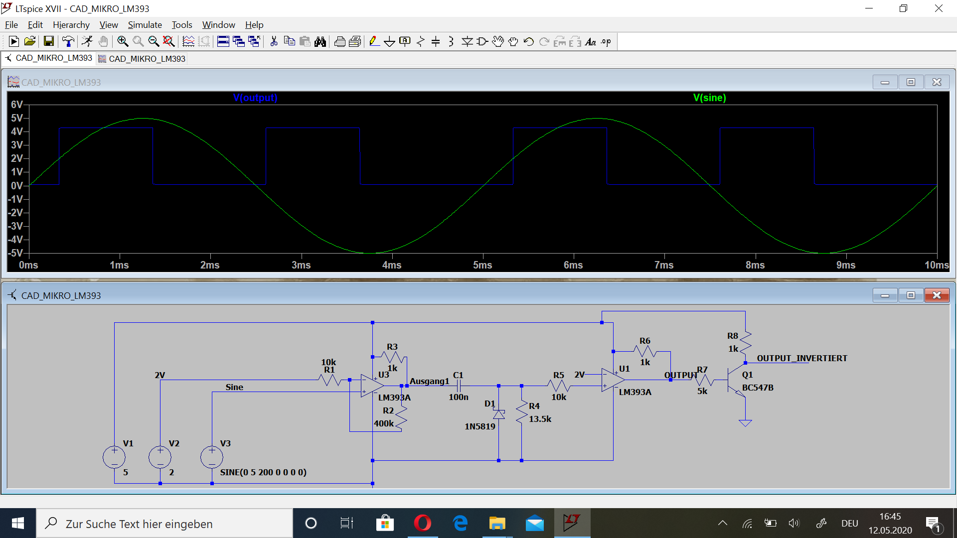

Hallo erstmal,
ich soll für mein Studium ein Schwellenwert Detektor bauen. Ohne NE555.
Ich habe ein Sinus Signal(200Hz, 5V) als Eingang, und jedesmal wenn das
Signal 2V überschreitet, soll der Ausgang für 1ms auf HIGH gezogen
werden. Leider fehlt mir der richtige Ansatz. Mit Schmitt Trigger komme
ich nicht auf einen grünen Zweig, sowie nicht mit zwei Komperatoren.
Möglicherweise hat jemand ja einen oder zwei Tipps für mich.
LG Philip
von K. S. (the_yrr)
> werden.
Nur einmal beim Überschreiten oder dauerhafft solange über 2V?
Mach mal bitte bei deinem Schaltplan 5V und GND asl labels anstatt da
verbindungen kreuz und quer zu ziehen (oder lad die ganze .asc hoch), da
bekommt man ja Kopfschmerzen von.
Bei dir hängt die dauer von der Flankensteilheit des Signals ab, das
willst du so eigentlich nicht.
Theoretisch ein Komparator, dann einmal ein Puls erzeugen. Wie aufwändig
das wird hängt auch von deinen Anforderungen ab, z.b. könnte etwas
Hysterese Sinnvoll sein.

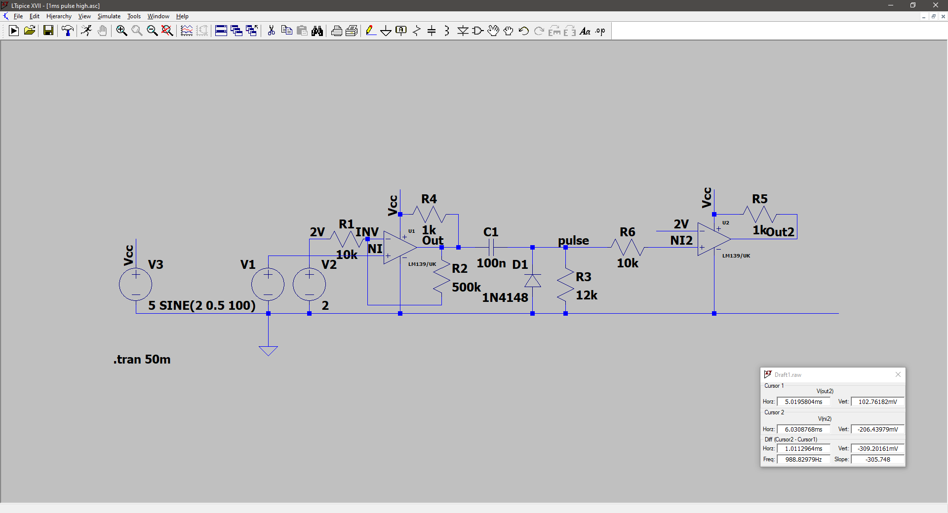

von K. S. (the_yrr)
das hier könnte funktionieren, die Hysterese ist nicht unbedingt
gefordert, hilft aber im echten leben weiter. Komparatoren sind Open
Kollektor weil das die ersten sind die mir eingefallen sind, sonst
können die 1k Pullup auch weg. Pulsdauer wird durch 100n und 12k
festgelegt. Ohne die 10K am NI Eingang vom zweiten Komparator erzeugt
die fallende Flanke auch einen kurzen Puls, statt der 1N4148 vllt. eine
Shottky damit die Spannung nicht so negativ wird, oder dem Koparator
eine Symmetrische Spannung spendieren.
Edit:
Phil Z. schrieb:
> Also, die Aufgabe genau lautet, man hat ein Signal von 200Hz Sinus und
> 10Vss um 0V rum.
> Es soll jedes mal ein Signal am Ausgang auf High gezogen werden für 1ms
> wenn das Signal 2V übersteigt.
Dann musst du bei 5V Versorgung noch einen Spannugnsteiler vorsehen, und
eventuell kapazitiv einkoppeln. für die 2V eventuell ein TL431 oder eine
Referenz mit minimal 1.25V und mittels Spannungsteiler auf 2V
einstellen. Shutzdioden nach GND und Vcc von den 10V nach dem
SDpannugnsteiler nicht vergessen.
von Phil Z. (Gast)
Also ich habe es jetzt mal getestet so wie ich es bräuchte und es
klappt. o_O
Ich mache mich jetzt mal ans verstehen ran.
Aber schon mal vielen Dank.
von K. S. (the_yrr)
> klappt. o_O
Verrate bloß nicht welche Schaltung du getestet hast. Nur weils in der
Simulation funktioniert, heißt es nicht dass du nicht die Ein/Ausgänge
zerstörst wenn du z.b. die 10V da direkt dran hängst.
von Phil Z. (Gast)
Was meinst du ? Das es nicht unbedingt in Realität funktioniert ist
klar.
Ich habe gerade eher meine Probleme beim Nachvollziehen der Schaltung.
Der erste Komperator vergleicht meine 2V mit meinem Eingangssignal. Und
Schaltet entsprechend HIGH oder LOW, R2 ist für die Hysterese?? Der
Kondensator lädt bzw entlädt sich aber wofür ? Meine Lade/Entladekurve
gebe ich dann in meinen zweiten Komperator, der nochmal mit meinen 2V
vergleicht. Hat der Kondensator nur den Grund die Zeit auf 1ms zu
reduzieren über R mal C bzw tau? Sehe ich das Richtig? Mir erschließt
sich falls das bisher stimmt die Funktion nicht von R5 und R4.

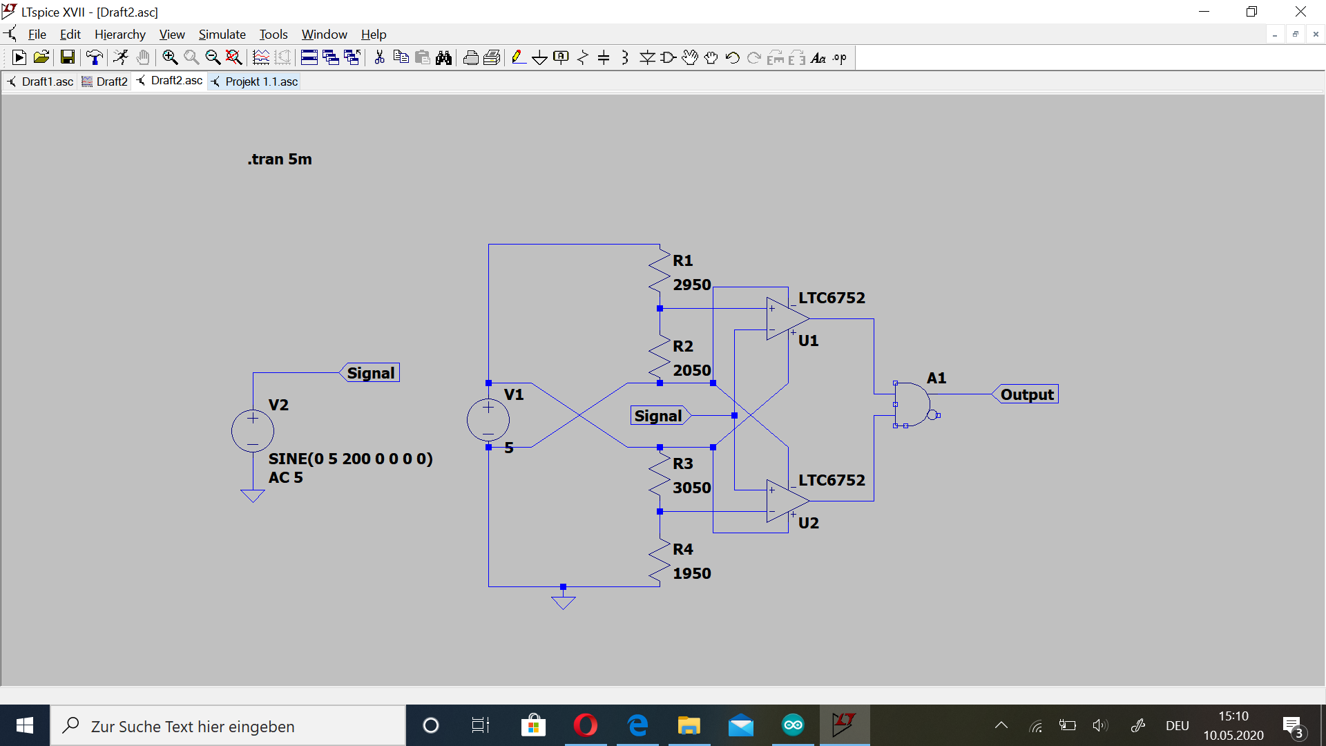

von Stefan F. (Gast)
Auf jeden Fall brauchst du drei Teile
a) Eine 2V Referenzquelle (im Einfachsten Fall von der als stabil
angenommenen Spannungsversorgung abgeleitet)
b) Einen Komparator
c) Ein nicht nachtriggerbares Monoflop zur Impulsformung.
In deinem ersten Ansatz ist das Eingangssignal AC (Sinus). Soll auch die
negative Halbwelle einen positiven Ausgangsimpuls triggern?
Wenn ja, brauchst du auch
d) eine negative Referenzquelle und einen zweiten Komparator oder
e) einen invertierenden Verstärker und einen zweiten Komparator oder
f) einen Präzisions-Gleichrichter vor dem Komparator
-> für d und e dann noch eine Oder-Schaltung um die Ausgänge der
Komparatoren dem einen Eingang des Monoflops zuzuführen.
von Phil Z. (Gast)
> gefordert
Ok habe jetzt erst gesehen das du eine Erläuterung noch geschrieben
hast. Vielen Dank nochmals.

von K. S. (the_yrr)
MaWin schrieb:
> Echt, macht man den Leuten jetzt die Hausaufgaben ?
wenns an sowas scheitert halte ich eine halbwegs funktionierende
Schaltung mit Erklärung, die verändert werden sollte, für Sinnvoller als
Prosa was man tun könnte.
Verstehen sollte man das ganze sowieso.
Referenz darf er selber machen. Den 10V Eingang mit Schutzwiderstand und
Dioden versehen auch, das wäre zumindest die einfachste Lösung. Die 12k
sollte man durch z.b. ein 20k Poti ersetzen, je nachdem wie genau die
1ms Pulse sein sollten.
> sondern es braucht noch ein MonoFlop.
oder halt einfach ein Pulsgenerator mit einem Kondensator, Widerstand
und Diode, dahinter dann ein Komparator oder irgendetwas mit Schmitt
Trigger. Da es Komparatoren oft als Dual Variante im 8 Pin Paket gibt,
wäre dann alles mit zwei ICs gelöst, die 2V Referenz kann man auch
wiederverwenden.
Genau
> Der
um einen Puls zu erzeugen
ja, genau. Die 2V einfach weil sie schon vorhanden sind.
> Mir erschließt
meine Komparatoren haben einen offenen Kollektor am Ausgang, daher
können die von selber nur nach Gnd ziehen, nicht nach Vcc. Das waren
halt die Ersten die ich in LTSpice gefunden habe. Tausch die
Komparatoren gegen die von dir verwendeten und entfern dann die
Widerstände.
Bauteilwerte solltest du noch anpassen wo nötig, ist alles nur nach
Gefühl gewählt.

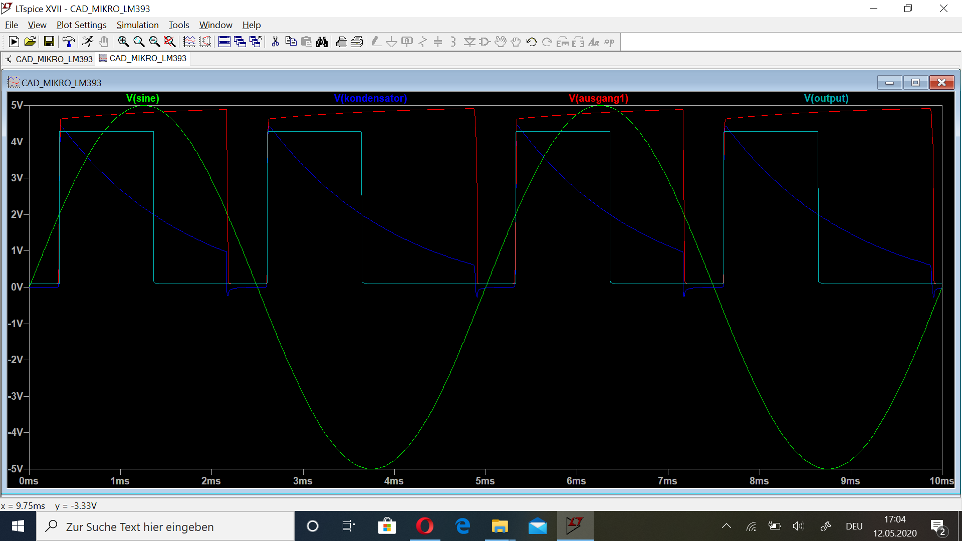

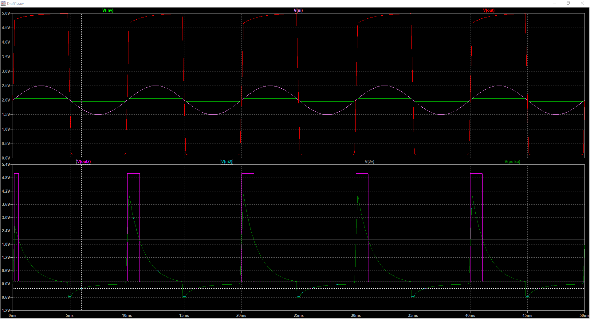

von Philip Z. (philneo)
Mit der Schwellenwertdetektion rumpelt es bei mir, da ich den LM139
nicht eingebunden hatte in LTSpice hatte ich vorerst den vorgefertigten
LTC7652 genommen, dass hat auch ohne Probleme funktioniert. Heute habe
ich dann den LM393 eingebunden das PSpice Modell von TI der laut
Datenblatt ähnlich dem LM139 ist und ich bekomme zu ungewöhnlichen
Zeiten einen Puls den ich mir nicht so ganz erklären kann. Darauf habe
ich es mit dem 139 versucht und selbes Resultat.
Haben Sie zufälligerweise eine Erklärung dafür. Und wofür ist genau die
Diode? Bekomme mit oder ohne keine Veränderung bis auf die Tatsache das
die Spannung am Kondensator negativ wird kurzzeitig.
Danke
Weitere Bilder
P. Z. schrieb:
> Und wofür ist genau die Diode?
Wenn C1 geladen ist, hat er links plus und recht minus. Wenn dann der
Ausgang von U3 auf Low/Gnd geht, würde am Eingang von U1 eine negative
Spannung anliegen (die von C1 kommt). Die Diode beschützt den U1 davor,
kaputt zu gehen. Sie begrenzt die negative Spannung auf ca. 0,3V.
> ich bekomme zu ungewöhnlichen Zeiten einen Puls
Konkretisiere das bitte. Was genau ist ungewöhnlich? Zeichne es ins Bild
ein und dazu auch was du stattdessen erwartet hast.
Für mich sieht das alles stimmig aus. Aber vielleicht siehst du etwas,
das ich nicht sehe.

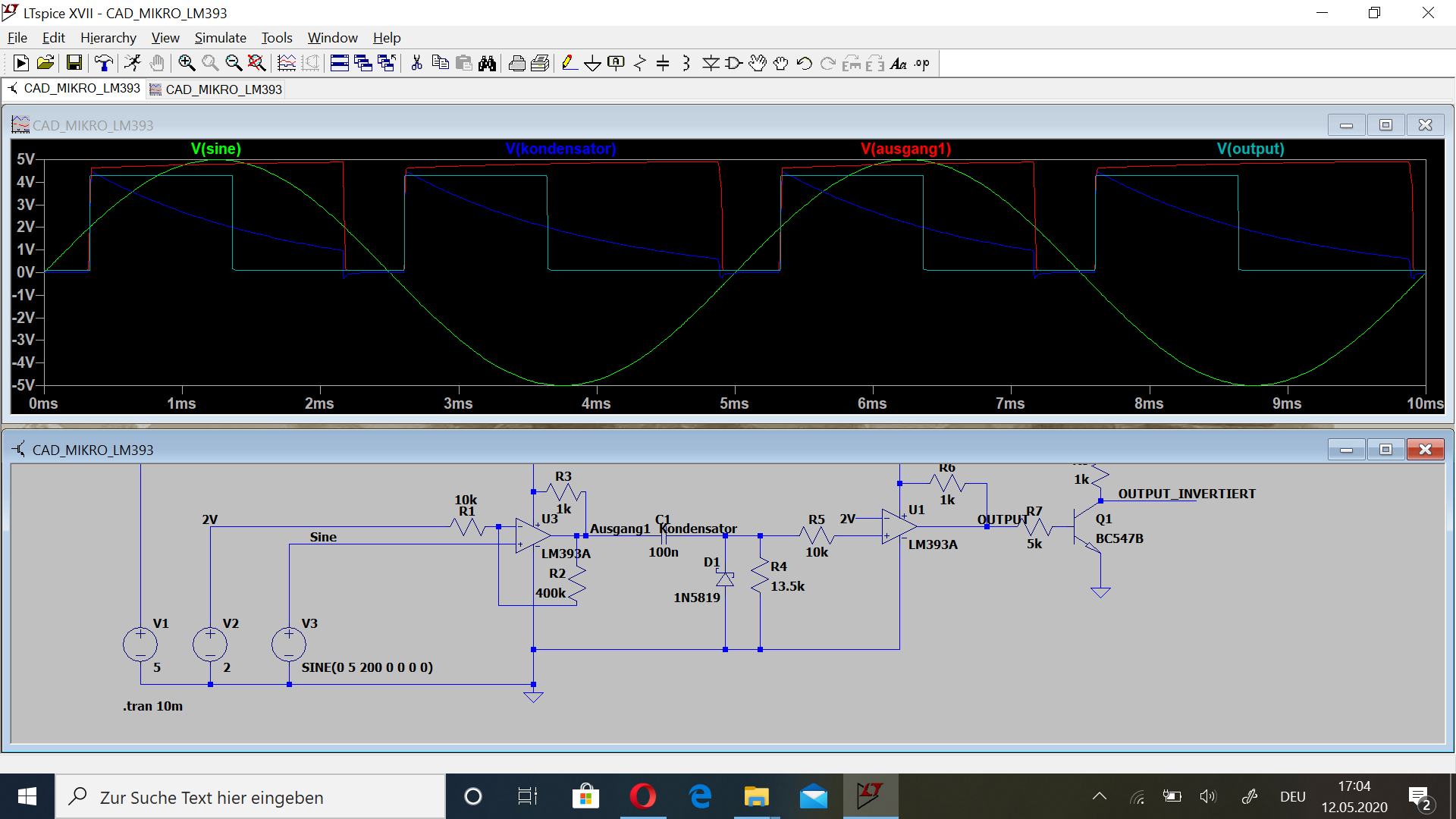

von K. S. (the_yrr)
Du schiebst in den Eingang vom ersten Komparator +-5V rein, obwohl du
den nur mit 5V/Gnd versorgst, da kann nichts bei rauskommen.
+-5V sind auch nicht 10V Sinus um 0V herum wie du oben geschrieben
hattest.
Im Anhang mal eine Verbesserung, und etwas besser organisiert.
Funktioniert mit deinem LTC6752 sowie mit einem LM339/139 + 1k Pullup
- An den zweiten Komparator sollte ein Poti statt den festen 2V, da
sonst die Pulslänge abhängig von Vcc wird.
- Der Eingang hat eine Schutzbeschaltung bekommen.
die Pulse bei fallendem Eingang sind gemeint, entstehen in der
Simulation wenn man den Komparator außerhalb der zulässigen
Eingangsspannungen (und ohne Schutzwiderstand) betreibt.
Edit:
wenn du den Ausgang invertiert brauchst, tausche einfach am zweiten
Komparator die beiden EIngänge.

P. Z. schrieb:
> und es sollte laufen oder sehe ich das falsch?
sollte theoretisch, Pfade kann man auch relativ angeben (relativ zum
Ordner in dem die .asc gespeichert ist). Ob das Symbol stimm weiß ich
nicht. Richtige Pinzuordnung sollte es eigentlich haben, korrekte Anzahl
eigentlich auch.

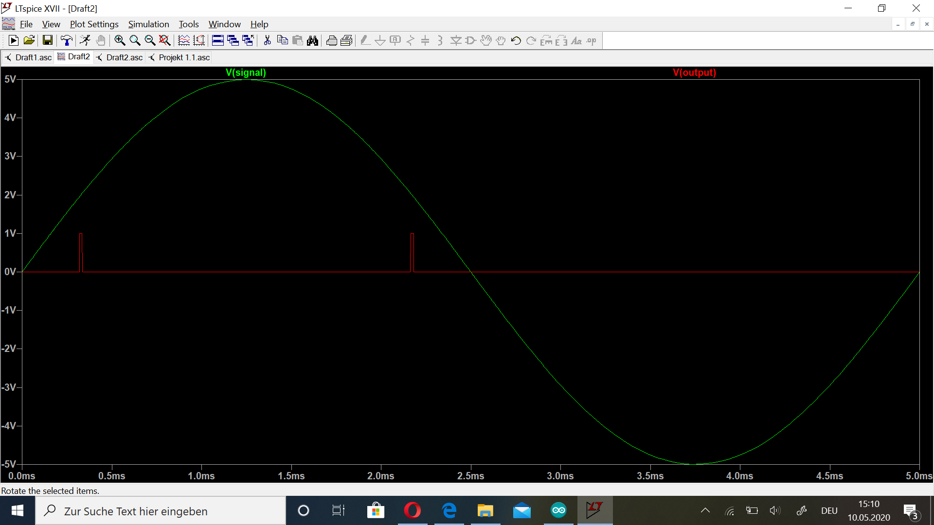

von K. S. (the_yrr)
Falls die Ursache der ungewöhnlichen Pulse interessant ist:
Das Modell von TI ist etwas vereinfacht. Dadurch kann der gesammte Strom
der Stromquelle am oberen Ende des differentiellen Eingangs aus der
Basis des (negativen) Eingangstransistors fließen. Die stromlose
Eingangsbeschaltung kann dann folglicherweise den Ausgangstransistor
nicht mehr treiben und der Ausgang geht auf Vcc. Im echten Baustein
scheint es noch Dioden und eine Art Stromaufteilung zu geben die dies
verhindert, die Simulation funktioniert also nur innerhalb der erlaubten
Parameter richtig, darüber hinaus nicht mehr.
