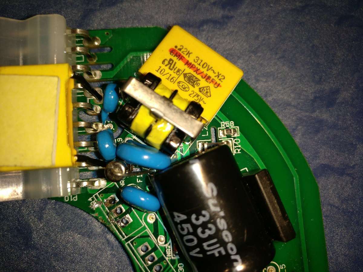

Hallo! Ich wohne in einer Wohnung in einem alten Haus, erbaut ca. 1950. Leider löst der Sicherungsautomat schon öfters aus, was daran liegt, dass es nur einen 16A Automaten für die ganze Wohnung gibt. Ich habe mir für die wichtigsten Dinge (Wäschetrockner und Minibackofen) schon zwei zusätzliche Schaltkreise selbst nachträglich verlegt und mit eigenen Automaten abgesichert, was auch sehr gut funktioniert, und die Gesamtproblematik stark gelindert hat. Leider kommt es aber aus anderen Gründen immer noch zu Ausfällen, wie auch heute, als der Wasserkocher und der Staubsauger gleichzeitig liefen. Der Automat löste aus, und der Sauger, sowie mein Deckenventilator im Wohnzimmer sind nun beide defekt. Ich nehme an, dass die Induktionsspannug aus dem Sauger den Ventilator zerstört hat. Das ist sehr traurig, weil ich lange für den Ventilator sparen musste. Ich versuche natürlich zu vermeiden, dass mehrere starke Verbraucher gleichzeitig laufen, aber manchmal passiert es einfach doch.. Jetzt möchte ich gerne wissen, wie ich eine solche Katastrophe in Zukunft verhindern kann. :( Die meisten anderen meiner Geräte (Notebook usw.) hängen hinter Mehrfachsteckdosen mit Überspannunsschutz. Aber der Deckenventilator ist ja nicht an einer Steckdose angeschlossen, sondern über eine interne Lüsterklemme mit den aus der Decke kommenden Adern verbunden. Es gibt es ja solche Geräte: https://www.ueberspannungsschutz.com/typ-3-feinschutz/ueberspannungsableiter-p-da-230-fuer-unterputz/134?c=8 Würde so etwas Sinn machen, bzw. überhaupt helfen? Dieses Teil ist natürlich auch nicht direkt geeignet, weil es ja zum Einbau hinter eine Steckdose gedahth ist. Ich bräuchte ja Etwas, das ich hinter den Lichtschalter oder nebendran verbauen könnte, um die Kabel zur Deckenleuchte bzw. in meinem Falle dem Deckenventilator zu sichern. Aber das macht natürlich auch viel Arbeit, weil die Wand aufgerissen werden müsste und das Ding kostet schon wieder Geld :( Und macht das überhaupt Sinn? Würde das gegen solche Schäden schützen? Oder würde es vielleicht schon helfen, in die Phase des Ventilators eine Feinsicheung einzubauen (er hat leider ab Werk gar keine Absicherung). Wäre dies schützend gegen dieses Problematik? Oder müsste vielleicht auch in den Nulleiter eine Sicherung hinein? Oder bringt Beides Nichts? Grüße und Danke für Ratschläge!

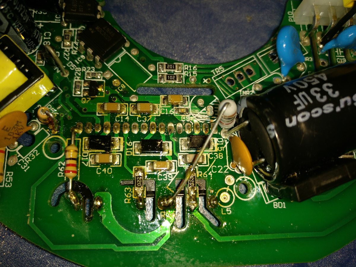

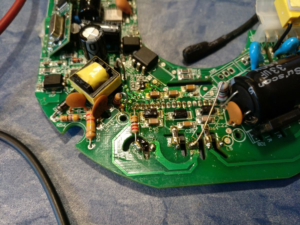

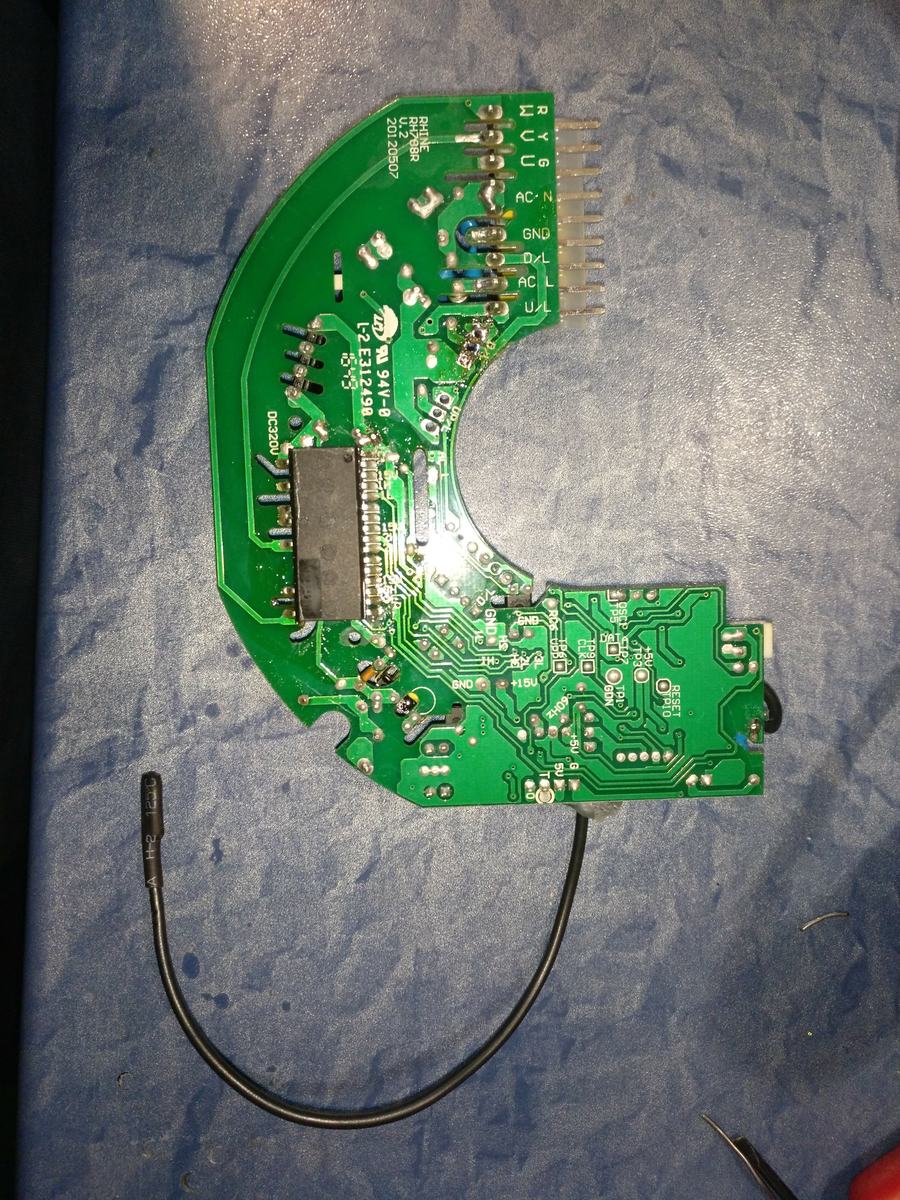

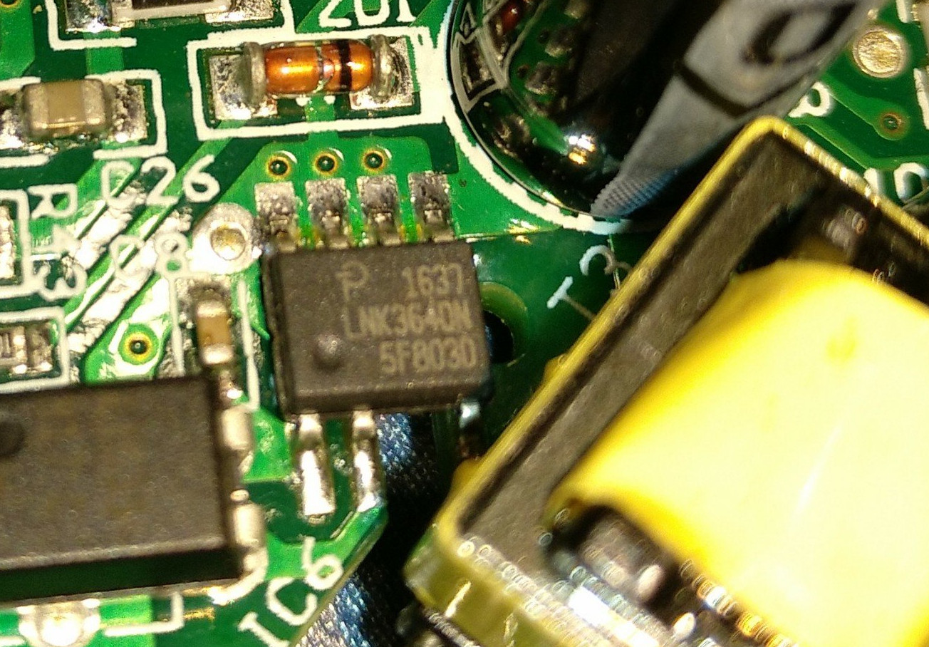

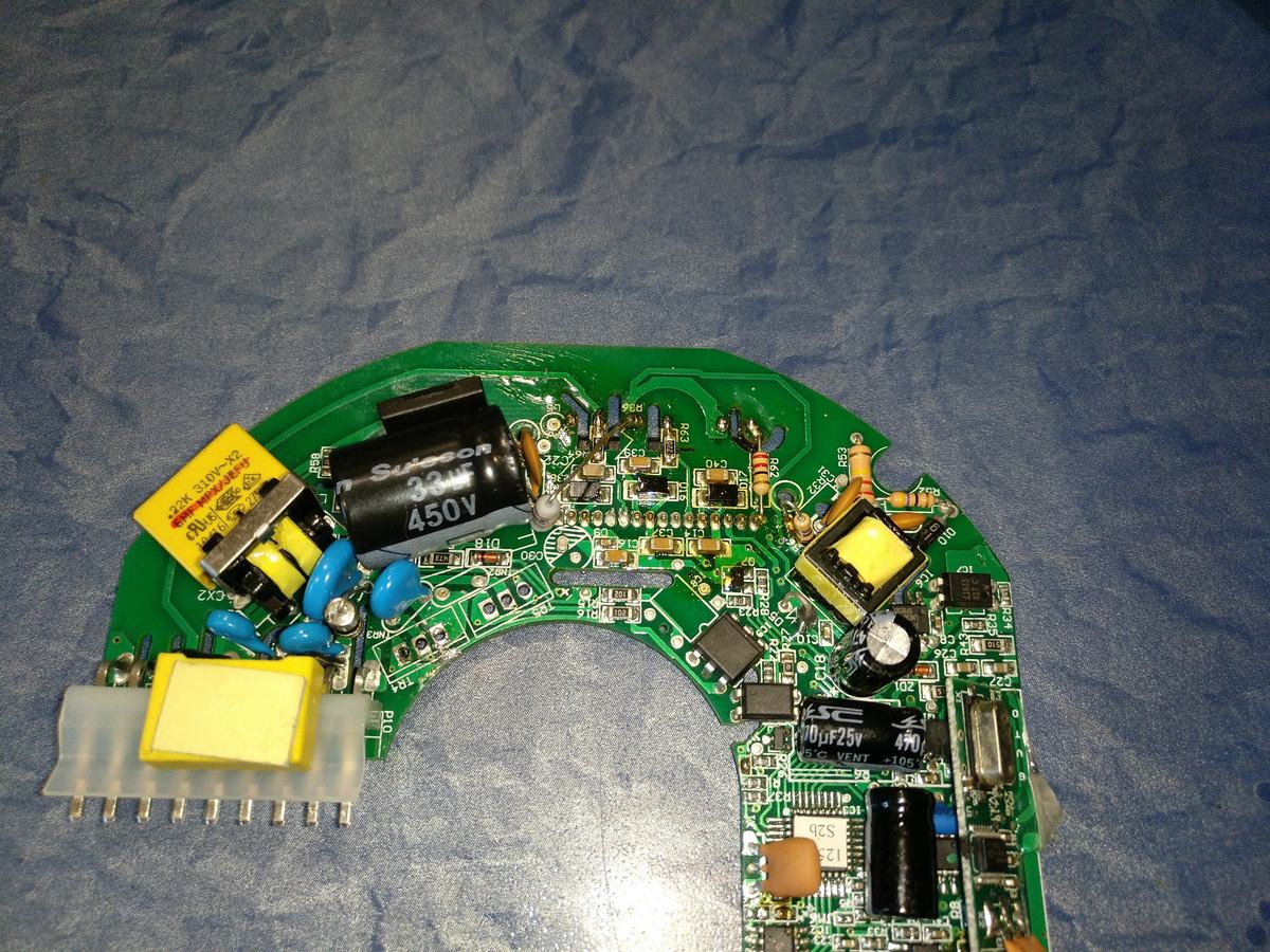

Omen F. schrieb: > Ich habe das Gerät inzwischen zerlegt, in der Hoffnung etwas Reparables > zu finden, aber es sieht aus, als würde das an dem großen, ungelabelten > IC scheitern (Habe ein Bild angehängt=. Kannst du davon auch noch Bilder der anderen Seite machen? Der große schwarze IC dürfte eigentlich nur eine 3-fach Halbbrücke sein, die dann den Motor antreibt. Insbesondere auch die Komponenten direkt nach der Anschlüssklemme wären interessant.

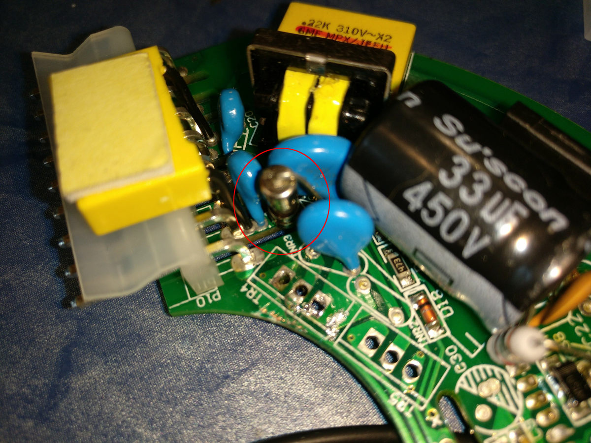

Sam W. schrieb: > Insbesondere auch die Komponenten direkt nach der Anschlussklemme wären > interessant. Hi, eben. Da fehlen Sicherung und VDR wahrscheinlich. Hätte es tatsächlich nicht für möglich gehalten: Aber: Hatte so eine ähnliche Story selber mal bei mir. Zu viel Karotten reingestopft -> Mixer blockiert -> 2A Gerätesicherung löste aus. Und... DVBT-Box an selber Steckdosenleiste ging nicht mehr. Der da im Netzteil eingebaute VDR hatte 5x20 Gerätesicherung ausgelöst. Sicherung ausgetauscht und DVBT Box geht wieder. Die kurze Induktionsspitze (beim Blockieren) vom Mixermotor kann bis in den 6kV-Bereich gehen. Sicherung mit passendem Schmelzintegral F oder so war vorhanden. Denn sonst wäre Gerät wohl kaputt. Fazit: Ventilator braucht geeigneten VDR und Sicherung. ciao gustav
Sam W. schrieb: > Kannst du davon auch noch Bilder der anderen Seite machen? > Der große schwarze IC dürfte eigentlich nur eine 3-fach Halbbrücke sein, > die dann den Motor antreibt. > Insbesondere auch die Komponenten direkt nach der Anschlüssklemme wären > interessant. Gerne. Oh Mann! Du hattest den richtigen Riecher und ich habe wohl zu früh aufgegeben: Die Bauteileseite war nahe dem Stecker von einem Blech bedeckt, so dass man kaum Etwas sehen konnte (1) Ich musste TR4 auslöten, um das Blech wegzubekommen (2) Weil das Blech mit dem Thyristor vernietet ist (3) Und darunter verbarg sich, stehend verbaut, eine Glassicherung, die natürlich nach kurzem Durchpiepsen, durch ist! (4, 5, 6) Diese befindet sich direkt in der Phasenleitung (AC L). Ich denke ich werde sie auf der Platine überbrücken und durch eine Feinsicherung in der Anschlussleitung ersetzen, weil dieses Board leider wirklich nur extrem aufwendig zugänglich ist (Ich kann nur hoffen, Alles überhaupt noch so zusammen zu bekommen, dass es in das Blechgehäuse passt!). Was könnte ich sonst noch spannungsfrei (habe leider keinen Trenntrafo) checken, bevor ich Alles zum Test wieder zusammensetze?
Karl B. schrieb: > eben. Da fehlen Sicherung und VDR wahrscheinlich. > gustav Die Sicherung ist ja jetzt aufgetaucht, einen Varistor gibt es wohl leider nicht. Die blauen Blobs scheinen Alle nur Kondensatoren zu sein.
Omen F. schrieb: > Ich denke ich > werde sie auf der Platine überbrücken und durch eine Feinsicherung in > der Anschlussleitung ersetzen Wenn F1 wirklich die gesamte Elektronik absichert wäre das möglich (Leiterbahnen oben und unten verfolgen). Aber es wäre ratsam, das auf jeden Fall noch im Gerät, zwischen Elektronik und der Lüsterklemme zum Geräteanschluss zu tun. Sonst kommt irgendwann jemand und schmeißt die Feinsicherung raus, weil er natürlich nicht weiß, dass das Gerät modifiziert ist. Und natürlich geeignete Halter verwenden, gibt es auch direkt zum Einfügen in eine Leitung. Zugelassen für 230V sollte es natürlich sein, kein billig-KFZ-Bastelteil. Omen F. schrieb: > Was könnte ich sonst noch spannungsfrei (habe leider keinen Trenntrafo) > checken, bevor ich Alles zum Test wieder zusammensetze? Da wäre es sinnvoll, noch einiges zu messen: 0) Als allererste Maßnahme immer sicherstellen, dass zumindest der große Elko keine Spannung mehr hat. Mit geeignetem Voltmeter messen bringt Klarheit. 1) Ggfs. ist das größere blaue Bauteil parallel zu den Anschlüssen der Gleichtaktdrossel ein Varistor (sonst ist es ein Kondensator). Hier wäre der Aufdruck interessant und ob das Ohmmeter noch gegen unendlich (Überlauf) geht. 2) Den Gleichrichter (4 Beinchen, schwarzes Gehäuse) auf korrekte Durchlasspannungen (0,6-0,7V) und korrektes Sperrverhalten prüfen. Ggfs. das Ersatzschaltbild eines Brückengleichrichters zurate ziehen, um die 4 Dioden zu erkennen. Multimeter im Diodentestmodus. 3) Den Schaltwandler-IC überprüfen (LNK..., TNY... oder ähnliche Bezeichnung, 7 oder 8 Pins in SMD nahe dem kleinen gelben Trafo. Datenblatt suchen und die Source-Drain Strecke des internen FETs auf Kurzschluss prüfen. Falls kein Datenblatt verfügbar hier ein gutes Bild einstellen, evtl. erkennt man die relevanten Pins. 4) SMD-Bauteile auf der Netzspannungsseite überprüfen. Dioden: Eine Richtung 0,7V, eine Richtung sperren. Widerstände: Kein höherer Wert als aufgedruckt, geringer ist aufgrund der Schaltung natürlich möglich. Messung nicht zwingend notwendig, Sichtkontrolle ist jedoch zu empfehlen. Ergebnisse gerne hier kurz bekannt geben. Wenn der Gleichrichter noch in Ordnung ist und es sich am Eingang um einen Varistor handelt, könnte das Schlimmste verhindert worden sein.
Omen F. schrieb: > Die blauen Blobs scheinen Alle nur Kondensatoren zu sein. Es sieht tatsächlich sehr nach "Kondensator"-Blau aus, jedoch besteht durchaus die Chance, dass es ein Varistor ist. Meine Überlegung ist folgende: Der Netzfilter wird aus den beiden großen gelben X2-Kondensatoren und der Gleichtaktdrossel (L2?) gebildet. Dadurch gibt es vor der Drossel bereits einen Kondensator. Zudem wäre die Platzierung des Varistors hinter der Sicherung natürlich sinnvoll, damit er nicht im Fehlerfall abbrennt. Edit: Auf dem Bild sieht man dei den 2 Kondensatoren an der Klemme den Bestückungsdruck mit Kondensator-Symbol. Beim blauen Bauteil am Thyristor ist dieser nicht zu sehen und es ist mit TNR beschriftet. Das ist also ein Varistor am Thyristor. Wenn am großen blauen Bauteil auch TNR steht und der Bestückungsaufdruck innen leer ist, dann ist auch das ein Varistor.

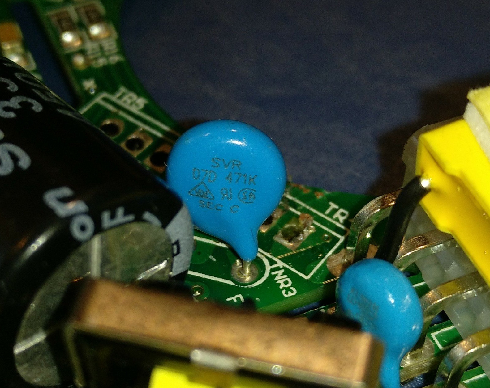

Es ist zwar schön, wenn da ein Varistor drin ist, nur die Reparatur wird jedes Mal wenig Spaß machen. Deswegen liebe ich Adapter, die jede Hausfrau schnell austauschen kann.
#6261740

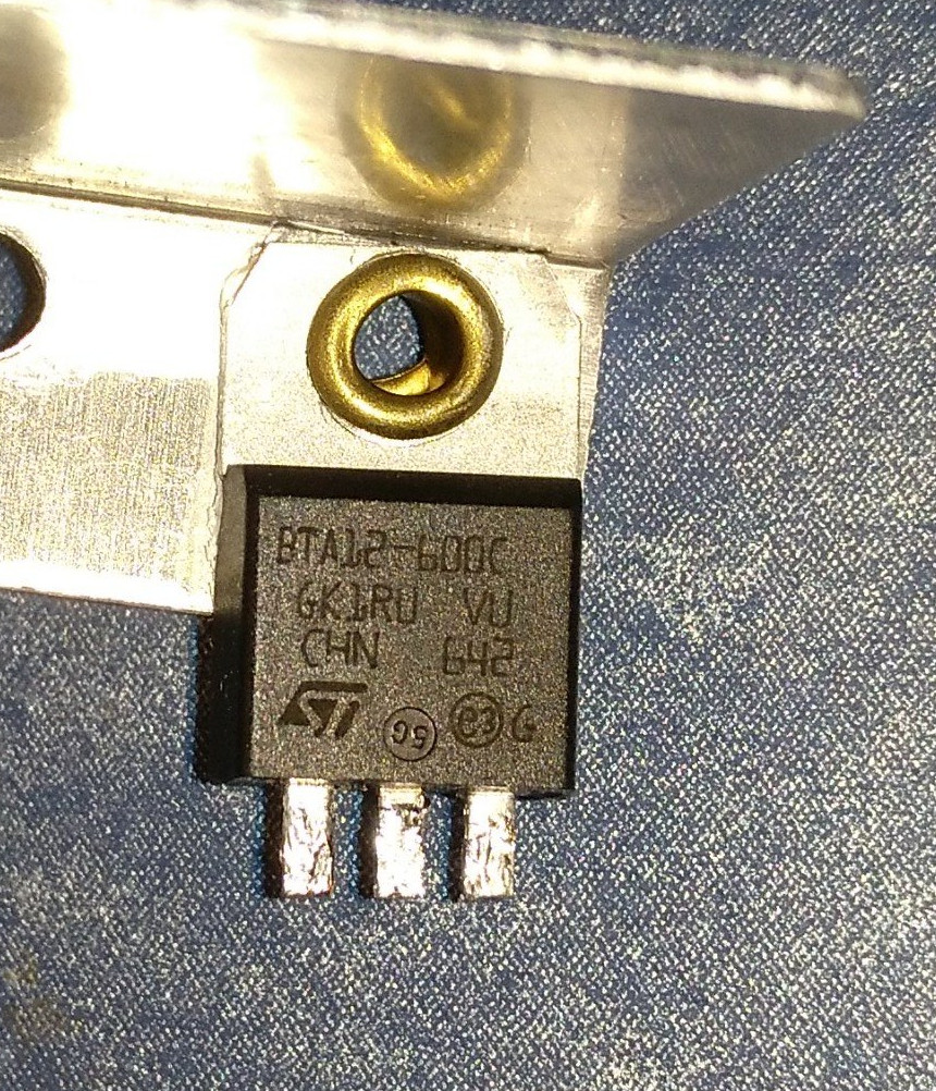

Thyristor vor dem Einbau zu prüfen nicht vergessen. Auf dem Foto sieht es aus, als ob die Diode rechts neben dem schwarzen großen Elko zerbrochen wäre. Vermutlich ist das eine optische Täuschung.
Dieter schrieb: > Vermutlich ist das eine optische Täuschung. Das scheint der Schatten des Anschlussdrahts zu sein, der in kreativer mehrdimensionaler Bauweise vom Brückengleichrichter zum Leistungswiderstand geht ;-D
Im Sockel des Ventilators ist noch ein Kabel mit Steckverbinder, damit man den Sockel nicht unter dem Gesamtgewicht des Ventilators befestigen muss. Da werde ich die Sicherung mit einem geeigneten Inlinehalter einbauen, das passt also. 0) Ist durch Kurzschluss entladen 1) Richtig, der Dicke ist ein Varistor. (10D 561K, beschriftet als "TNR1" Mein Multimeter mit der höchsten Widerstandsmessung geht leider nur bis 20Megaohm und zeigt keinen Durchgang. Da TNR auf diesem Board für Varistoren zu stehen scheint, musste TNR3, der direkt neben dem Thyristor TR4 liegt auch einer sein: Ja: (07D 471K)- Auch an diesem ist bis zu 20Megaohm kein Durchgang messbar. Die beiden anderen blauen sind Kondensatoren (C19 und C20.) Sollte ich nun der Sicherheit halber gleich Ersatz für die beiden Varistoren bestellten, um das Ding nicht unnötig zwei Mal zusammenbauen zu müssen? Oder aber stattdessen ein vernünftiges Multimeter, das vor dem Zusammenbau Gewissheit geben könnte und auch in Zukunft einen Mehrwert bringt? :) 2) Habe ich leider vergessen zu sagen: Den habe ich schon durchgemessen, ist in jede Richtung diodisch OK! 3) Ist ein LNK364DN (https://pdf1.alldatasheet.com/datasheet-pdf/view/513223/POWERINT/LNK364DN.html) Habe also Pin 4 zur Gruppe der vier Gegenüberliegenden gemessen. Es piepst für ca. 1/10 Sekunde, aber dauerhaft ist kein Kurzschluss vorhanden, sondern ein stark wandernder Widerstand (vermutlich durch den parallel liegenden C8?) Ist dann also wohl OK so? 4) Die Widerstände sind im Rahmen des eingabaut Messbaren alle OK. Die Dioden D15, D16 und D17 sperren, aber zeigen in Durchgangsrichtung nur für einen Sekundenbruchteil Durchgang an (was wohl auch wieder an den benachbarten Kondensatoren liegen dürfte?) 5) Optisch fiel mir nur auf, dass um das große IC (3-fach Halbbrücke) herum ein seltsamer, fettig glänzender Belag auf dem Board ist, und zwar beidseitig. Kann man auf den Fotos (5 und 6) schwierig sehen. Es scheint aber lackartig zu sein, also richtig kratzfest, und kein Elkosaft oder Flux. 6) Ich bin mir mit der korrekten DImensionierung der Sicherung unsicher (siehe Bild). Das Foto ist das Beste was ich nach 10 Minuten der Versuche hinbekommen konnte und ist schon schärfer, als was ich durch die Lupe sah. Ich glaube, dass es flinke 5 Ampere sein könnten, kann das hinkommen (31 Watt stehen auf dem Ventilator).
Omen F. schrieb: > Mein Multimeter mit der höchsten Widerstandsmessung geht leider nur bis > 20Megaohm und zeigt keinen Durchgang. Das klingt gut, der Varistor hat es überlebt. 20 MOhm reicht zur Beurteilung völlig. Omen F. schrieb: > Sollte ich nun der Sicherheit halber gleich Ersatz für die beiden > Varistoren bestellten, um das Ding nicht unnötig zwei Mal zusammenbauen > zu müssen? Man kann die Varistoren gleich mit tauschen, da ja zumindest TNR1 recht sicher bereits einmal ausgelöst hat. Das können Varistoren zwar mehrmals, aber sie altern auch dabei. Den TNR3 würde ich drin lassen. Für den TNR1 hängt die Entscheidung davon ab, wie die Elektronik anderweitig vor Spannungsspitzen geschützt wird (Im Sicherungskasten etc.). Das ist sowieso die bessere Variante, da auch ein neuer Varistor im Ventilator das nicht andauernd mitmacht. 2) und 3): Klingt gut :-) Der veränderliche Widerstand kommt nicht von Kondensatoren, die parallel liegen. Aber die Gesamtschaltung drumherum inkl. Kondensatoren und Halbleitern kann das verursachen. 4) Kann sein, dass es sich um TVS Dioden handelt. Da reicht natürlich die Prüfspannung nicht aus, um die in einen leitfähigen Zustand zu versetzen. 5) Das ist vermutlich zusätzlich lackiert, um die Kreichstrecken bei Netzspannung einhalten zu können. Wird vergleichbar mit "Plastik 70" sein. 6) "F5A" deutet darauf hin, ja. Steht sonst noch etwas drauf? Für 31W bräuchte man nur einige mA, aber da ja ein Motor verbaut ist, ist der Anlaufstrom schon deutlich größer. Könnte also hinkommen.
> Das ist sowieso die bessere Variante, da auch ein neuer Varistor im > Ventilator das nicht andauernd mitmacht. OK, dann werde ich den Großen ersetzen, und das Gröbste wird dann vom Überspannungsschutz in der UV abgefangen. (https://www.voelkner.de/products/1120720/Eaton-167593-SPCT2-280-1-Ueberspannungsschutz-Ableiter-Ueberspannungsschutz-fuer-Verteilerschrank-20-kA-1St..html?offer=f8d5fc53eb229e2e25815d99dcfebd38) > 6) "F5A" deutet darauf hin, ja. Steht sonst noch etwas drauf? Für 31W > bräuchte man nur einige mA, aber da ja ein Motor verbaut ist, ist der > Anlaufstrom schon deutlich größer. Könnte also hinkommen. Neben den vermeintlichen "F5A" stehen die üblichen "250V". Und am anderen Enden scheinen nur Logos zu sein (unter anderem ein Stern und ein paar völlig unidentifizierbare Zeichen), wahrscheinilch das Herstellerlogo.

Ist dieser hier als Ersatztyp geeignet? https://www.conrad.de/de/p/tdk-s20k350-scheiben-varistor-560-v-1-531608.html Die grundlegenden Daten stimmmen überein: V/AC max. 350 V V/DC max. 460 V Varistor-Spannung 560 V ICh weiß nicht, wie relevant sekundäre Parameter sind, wie z.b. die Kapazität bei 1kHz, aber vermutlich unwichtig und sowieso ähnlich genug, oder? Aus China gibt es auch den Originalen, aber so viel Zeit habe ich nicht, wenn ich den Ersatzmotor bei Gelingen innerhalb von 14 Tage zurückgeben möchte.. Außerem brauche ich noch einen passenden Ersatz für den Thyristor oder Triac (BTA12-600C), weil ich den mit seinen kurzen Beinen kaum oder nur zu schierig eingelötet bekomme. Das wäre dann wohl der https://www.conrad.de/de/p/stmicroelectronics-bta12-600cw-thyristor-scr-triac-to-220ab-12-a-600-151552.html ("CW" anstatt "C", trotzdem richtig?
Hi, 800V-Typen nehmen. Nicht 600V. https://www.reichelt.de/triac-800-v-12-a-35-ma-snubberless-to-220-bta-12-800cw-p111166.html?r=1 Wichtig: Ist ein snubberless. ciao gustav
#6262670
Karl B. schrieb: > Hi, > 800V-Typen nehmen. Nicht 600V. > https://www.reichelt.de/triac-800-v-12-a-35-ma-snubberless-to-220-bta-12-800cw-p111166.html?r=1 > > Wichtig: > Ist ein snubberless. Sein originaler ist aber ein 25mA Standardtriac, kein 35mA Snubberless.
hinz schrieb: > Sein originaler ist aber ein 25mA Standardtriac, kein 35mA Snubberless. Heißt das, der von mir gefundene Dreibeiner passt? Und was sagt ihr zu dem TDK-Varistor?
oszi40 schrieb: > Es ist zwar schön, wenn da ein Varistor drin ist, nur die Reparatur wird > jedes Mal wenig Spaß machen. Deswegen liebe ich Adapter, die jede > Hausfrau schnell austauschen kann. Ist es eigentlich inzwischen Vorschrift, das zu jedem Varistor eine Thermosicherung geschaltet werden muss? Ansonsten würde ich eine solche nachrüsten.
hinz schrieb: > Sein originaler ist aber ein 25mA Standardtriac, kein 35mA Snubberless. Argggh. Hatte den gesehen. Beitrag "Re: In altem Gebäude Sicherungsautomat ausgelöst, Geräte defekt. Wie verhindern?" Omen F. schrieb: > Außerem brauche ich noch einen passenden Ersatz für den Thyristor oder > Triac (BTA12-600C) ciao gustav
Also sind die beiden Teile OK so?
Hi, war noch nicht fertig. Nur noch eine wichtige Information: Die BTB "B"als letzter Buchstabe hat schon Isolation. Andere Triacs brauchen eventuell noch eine Isolierscheibe zum Kühlkörper hin. Bin momentan jetzt aus dem "Faden" raus. Warte noch einen Moment, was andere zur Bestellung sagen. ciao gustav

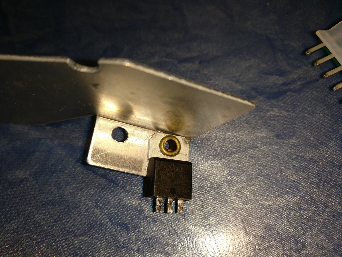

Das Original ist unisoliert angebracht und das IC durch das Loch mit dem Kühlblech vernietet. Dazwischen ist nur der Wäremeleitkleber/Paste. Auch ist das Blech nicht geerdet, sondern hängt nur frei in der Luft. Insofern ist das Ersatzteil also bezüglich der Isolation flexibel :) Tut mir leid, wenn ich jetzt etwas hektisch bin. Es ist nur die Nervosität, weil ja jetzt doch eine Chance darauf besteht, den teuren Ersatzmotor nicht mehr zu benötigen, und ich ein Zeitlimit zum Zurücksenden habe. xD
#6262974
Omen F. schrieb: > Das Original ist unisoliert angebracht, weil das IC ja direkt Durch das > Loch mit dem Kühlblech vernietet wurde. Dazwischen ist nur der > Wäremeleitkleber/Paste. Das ist nicht der Punkt. Der BTA12 ist intern isoliert, der BTB12 nicht, bei dem liegt A2 auf der Kuehlfahne. wendelsberg
#6262981
Omen F. schrieb: > eine Chance darauf besteht, den teuren > Ersatzmotor nicht mehr zu benötigen, Der Motor selbst ist nur mit 0,01% Chance defekt. wendelsberg
> Das ist nicht der Punkt. Der BTA12 ist intern isoliert, der BTB12 nicht, > bei dem liegt A2 auf der Kuehlfahne. > > wendelsberg Das Original ist ja auch ein BTA-Typ, wie die beiden gefundenen Alternativen. Also passt der hier? https://www.conrad.de/de/p/stmicroelectronics-bta12-600cw-thyristor-scr-triac-to-220ab-12-a-600-151552.html Der einzige Unterschied ist das "W" am Ende. Das mit dem Motor war etwas unpräzise von mir: Ich meine damit das Gesamtgerät, weil es Alles zusammen in das recht enge Blechgehäuse reingequetscht wird und dort ziemlich krude mit Kabelbindern zusammengeknäult war.. Meine Sorge, dass es am Ende schiefgehen könnte bezieht sich weniger auf die Elektronik (ich denke auch, dass das klappt), sondern eher auf die Mechanik. bzw. das physische Gesamtkonstrukt, von dem ich dem Thread hier den Großteil erspart habe :)

Das DB sagt: C = 25 mA standard CW = 35 mA Snubberless Schwer zu sagen, ohne die Gesamtbeschaltung zu kennen. wendelsberg

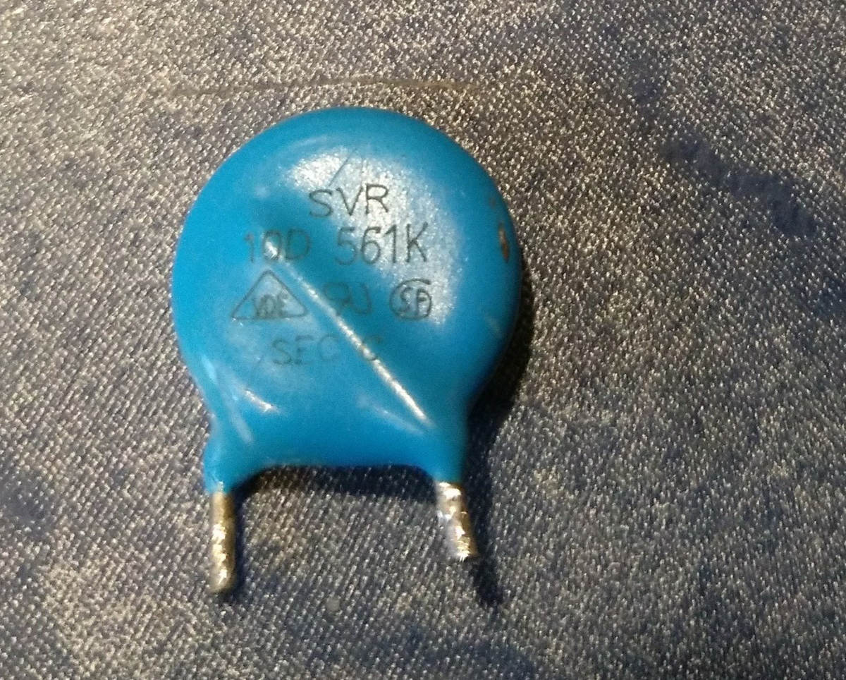

Es geht um diese beiden Teile: https://www.mikrocontroller.net/attachment/457557/1.Varistor1.jpeg Varistor: 10D 561K https://www.mikrocontroller.net/attachment/457620/Thyristor.jpeg Triac: BTA12-600V
#6263086
Omen F. schrieb: > Varistor: 10D 561K Da hat Kessler nur eine Nummer kleiner, Baugröße 07. http://www.kessler-electronic.de/passive_Bauelemente/Widerstaende/Varistoren/VAR025W_420V_i732_17811_0.htm Fürs erste würde es der sicherlich tun.

Ok! Dann bestelle ich diesen Varistor von Conrad (bzw. lasse ihn abholen) https://www.conrad.de/de/p/tdk-s20k350-scheiben-varistor-560-v-1-531608.html und muss es nur hinbekommen, ihn platztechnisch unterzubringen. Und bestelle den Thryistor von Kessler: http://www.kessler-electronic.de/Halbleiter/Optoelektronik/Triacs/BTA12-700CRG_i165_9501_0.htm Und Alles passt elektronisch! (?) :)http://www.kessler-electronic.de/Halbleiter/Optoelektronik/Triacs/BTA12-700CRG_i165_9501_0.htm
Omen F. schrieb: > Und bestelle den Thryistor von Kessler: > http://www.kessler-electronic.de/Halbleiter/Optoelektronik/Triacs/BTA12-700CRG_i165_9501_0.htm Den bekommst du doch auch direkt bei Conrad ;)

So! Die Teile kamen gestern an. Habe zur Sicherheit Jedes aus zwei Quellen bestellt, von Conrad bekam ich noch immer nicht einmal die Nachricht, dass die Teile abholbereit seien. also gut, dass ich auch noch welche auf EBay finden konnte. Der Triac ist exakt der Originaltyp und der Varistor ist gleichwertig, aber hat 14mm Durchmesser (und passte somit gerade so rein, mit dem 20mm würde das Gehäuse nicht mehr zugehen!). Den Inline-Sicherungshalter und die passenden Sicherungen hatte ich ja schon vorher bestellt, so das der auch bereit lag- Habe Alles zusammengebaut und der Ventilator dreht und leuchtet wieder wie zuvor! Großen Dank nochmal an dieser Stelle, für alle hilfreichen Beiträge! :) Nun habe ich ja noch den Überspannungsableiter (EATON SPCT2-280), um in Zukunft etwas mehr Sicherheit vor Induktionsspannung in der Wohnung zu haben, falls wegen des gelegentlich überlasteten 16A Automaten mal wieder ein Staubsauger oder ein anderer Motor ausfallen sollte.. Um nun sicher zu gehen, dass ich den sinnvoll einbaue: Ich habe Folgendes vor: -den Überspannugsableiter direkt rechts neben den 16A Automaten für die Wohnung setzen -dann den Ausgang des Automaten von unten nach oben in den Überspannungsschutz führen -die Ader zum Wohnungsnetz bleibt zusammen mit der Ader zum Überspannungsableiter unten am Ausgang des Automaten -der Ausgang des Überspannungsschutz unten kommt auf den Nulleiter des Wohnungsnetztes, so dass der Überspannungsableiter parallel zu allen Verbrauchern hinter dem Automaten hängt. Ist das richtig?
