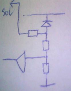

Warum gehst du mit dem Ausgang des Panels nicht direkt auf den Akku?
Zwischen Panel hängst du eine Diode und das Panel schließt du einfach
kurz, wenn der Akku voll ist.
Es wäre natürlich nicht schlecht, ein paar Daten zu Panel und Akku zu
verraten, wenn du hier eine Lösung suchst.

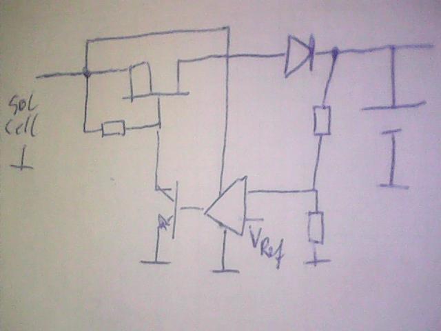

von Norbert S. (norberts)
Moin,
Was ist denn hier für eine geballte Fachkompetenz unterwegs?
Der Aufwärtswandler 6V - > Akku hätte nie funktioniert, wenn man den
nicht auf den MPP oder zumindest fixe 7-8V am Eingang regelt.
Ein 12V Modul nennt man so, weil man damit 12V Bleiakkus laden kann. Das
sind beides nominale Werte. Der MPP eines 12V-Moduls liegt so bei
16-17V, je nach Einstrahlung und vor allem Temperatur.

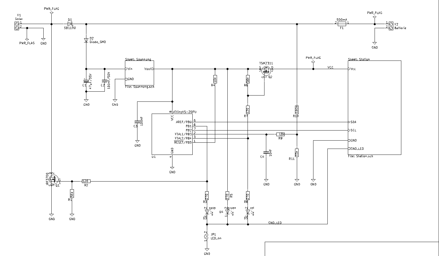

Das mit der Diode und dem Kurzschliessen des Moduls ist tatsächlich so
genial, daß das jeder günstige Solarladeregler genau so macht. Das
Solarmodul auf 12-14V (Akku plus Diodenspannung) runter zu ziehen kostet
kaum Leistung.
Der M328 kann das regeln. Eine PWM mit einigen 10 bis einigen 100Hz
reicht vollkommen, das ist vollkommen unkritisch und darf auch
schwanken.
Wenn man die 12V vom Akku tatsächlich braucht, lohnt sich ein MPP-Regler
in so einer Konstellation bis zu wenigen 100Wp nicht. Der ist 10x
aufwändiger und hat bei kleinen Leistungen auch keinen so guten
Wirkungsgrad, daß er nennenswert die Verluste der einfachen Lösung wett
macht.
Wenn nur der M328 betrieben werden soll, ist das alles Quatsch aber
Modul und Akku sind ja nunmal da für die Bastellösung.
Dann nimm bitte wenigstens einen effektiven Schaltregler.
Gruß,
Norbert
Nachtrag:
Von der Leistung war hier noch gar keine Rede: Wenn das Modul nur 5Wp
hat, geht am einfachsten ein PB137. Der frisst zwar selbst einige mA
aber mit 5Wp könnte das akzeptabel sein. Bei >5Wp mit Kühlkörper.
Über 10Wp ist die PWM-Lösung besser, da kommt es auf die Leistung an ob
man für die Diode oder gar den Mosfet der kurzschliesst Kühlung braucht.
Gruß,
Norbert

von Dieter (Gast)
Mit sowas könnte man es probieren.
(Die Schaltung nur mit TLV431 und einem Mosfet, vielleicht stolpere ich
noch mal drüber)
> noch mal drüber)
Jetzt noch ne Hysterese vom Ausgang des Opamp auf Vref dazu und dann
schaltet das auch und betreibt den Mosfet nicht linear.
Gruß,
Norbert
von Dieter (Gast)
Norbert S. schrieb:
> Hysterese
Mehr paßte nicht mehr gut in die Skizze.
Wenn die 0.7V der Diode zu viel sind, kann immer noch mit zwei Mosfets
in Reihe entgegengesetzt verschaltet geschaltet werden.

von Dieter (Gast)
Bei einer Selbstentladung von 10% im Monat (damit läßt sich einfacher
Rechnen) von 7Ah Akkus, wären das 0.7Ah/Monat 0.7/744h ergibt 0.94mA
Selbstentladung.
Rund maximal 10% im Vergleich zur Selbstentladung sind für einen
Spannungsteiler schon noch drin zu verbrauchen. Das wären hier maximal
100µA.
Wenn als Bypass 0.x mA als Dauerladestrom ungeregelt nicht stören, kann
so etwas wie die Skizze realisieren. Dann saugt der Spannungsteiler auch
nicht mehr von Akku. Die aufwändigste Lösung wäre ein getaktet
geschalteter Spannungsteiler mit einem Sample-Hold-Glied für den
Spannungsmeßwert.
Welcher Aufwand betrieben werden soll oder sogar muss, bleibt damit
Jedem selbst überlassen.

von Michael K. (michael_kpunkt)
Solar schrieb:
> Der Atmega wird ja alle 20 Minuten aus dem deep sleep per RTC geweckt.
> Er könnte dann natürlich die Akkusspannung messen und bei vollgeladenem
> Akku
> (ca, 13,6 V) die Solarzelle kurzschließen (FET/Transistor/Thyristor..),
> wie Ihr das dargelegt habt ein probates Mittel.
20 Minuten sind meiner Meinung nach zu lang für den Testzyklus. Wenn es
dumm läuft, ist der Akku u.U. fast den ganzen Zyklus oberhalb der
Ladeschlußspannung.
Das nächste Problem handelst Du dir ein, wenn der Akku vor Tiefentladung
geschützt werden müsste, dann kannst Du dir eigentlich nicht mehr
erlauben den Atmega aufzuwecken.
Das gleiche Problem habe ich vor ein paar Jahren gelöst. Als Laderegler
dient ein ATtiny, der das Panel kurzschliesst und die Hauptlast mit
ATmega und einiger Sensorik abschalten kann. Weckzyklus des Tiny sind 8
Sekunden.
> Der Zustand müsste dann "selbsthaltend" stabil bleiben, da der Atmega ja
> wieder schlafen geht.
Der Zustand bleibt erhalten.
> Hat jemand eine Schaltungsidee?
Da ich z.Z eine Neurevision plane, siehe Anhang. Im Sheet "Spannung" ist
ein effizenter Stepdown Wandler mit rel. geringem Ruhestrom, der Sheet
"Station" enthält die Magie für eine Wetterstation. Per I2C wird der
Akkuzustand auch von dort an die Innenstation gesendet.
Gruss Micha
von Solar (Gast)
Welcher wäre das, auf welchen Eigenverbrauch kommt die Schaltung?
 der Sheet
Würdest Du die SW zur Verfügung stellen?
Danke
Solar schrieb:
Der Stepdown ist ein LTC3630. Der hat laut Datenblatt 12µA Ruhestrom.
Dazu kommt der Verbrauch des Tiny und der Spannungsteiler. Genau Werte
weiss ich nicht mehr. Der gesamte Ruhestrom des Laderegler lag aber
unterhalb der Selbstentladung des benutzten Blei-Gel-Akkus.
Siehe Anhang. (es sind 9 Dateien, deshalb Zip).
Anpassen musst Du aber selbst. Das ist die Software von Damals, die
passt mit dem Design von vorhin nicht ganz überein. Damals 5V mit 16Mhz,
neu 3,3V mit 10Mhz, ...
Ob Du die I2C-Kommunikation brauchst musst Du selbst entscheiden.
Einfacher ist an dieser Stelle besser. Eine Fehlfunktion kann Dir den
Akku kosten.
Gruss Micha

von Dieter (Gast)
Statt einer digitalen Lösung könnte auch ein Komparator mit niedriger
Stromaufnahme und SpannungsReferenz verwendet werden, zB. TLV17xx,
TLV67xx für Überspannung und Unterspannungsabschaltung in Ergänzung zu
den Skizzen am 16.5. Abends und 17.5. in der Früh. TLV406x und MAX931
sind Komparatoren, die auf der 3,3...5V Schiene eingesetzt werden
können.

von Dieter (Gast)
Es ist zwar kein Schaltplan frei zugänglich, funktioniert aber nach dem
Prinzip:
- FET als Konstantstromquelle für die LED.
- Der Spannungsabfall über der LED wäre zugleich die Referenzspannung.
- OPA als Komparator schaltet einen Mosfet.
Für den Dauerbetrieb wäre vielleicht noch der Spannungsteiler etwas
hochohmig, gemäß eines vorherigen Posts.

von Dieter (Gast)
Für den TO ideal wäre folgender Aufbau:
- Solarzelle
- Schottky-Diode
- Mosfet als Überladungsschutz.
- Vor der Schottky-Dioden mit einer 1N4148 die Versorgung für den
Überladeschutz (OP oder Komparator) abgegriffen. Der Schaltungsteil wird
ja nur gebraucht, wenn die Sonne scheint.
- Akku
- Hinter dem Akku Mosfet als Unterspannungsschutz.
- Schaltungsteil über 1N4148 entweder von der Solarzelle oder vom
Ausgang versorgt.
- nu fäddich, und Alles analog mit geringem Eigenverbrauch.

So,
ich habe mich jetzt für den Nachbau des m.E. sehr pfiffigen Konzeptes
aus der Elektor ,
https://www.elektormagazine.de/magazine/elektor-200003/874/
entschieden.
Das Konzept bildet trickreich eine PWM nach und schützt gegen Rückfluss
aus dem Akku und gegen Überladung.
Ein paar Standardbauteile aus der Bastelkiste reichen aus, auf
Lochraster in 1 1/2 Stunden aufgebaut,
Es läuft seit ein paar Tagen im Testbetrieb und tut genau das was es
soll.
Eine Tiefentladung vermeidet der Code im Atmega, der bei Unterspannung
wieder abschaltet.
Danke für die lebhafte Diskussion.
