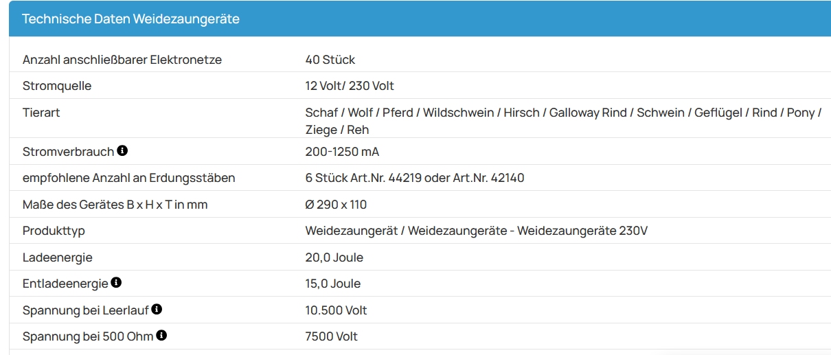

Die Ladungsmenge in den 1µF ist so gering daß selbst bei voller
Spannungshöhe von 4,5kV nur eine Energiemenge von 10 Joule gespeichert
ist. Ein guter Weidezaungenerator kann (und darf) bis über 15 Joule....
Allerdings fällt man beim Berühren eines elektrischen Weidezauns "weich"
auf den Erdboden und nicht mit dem Schraubenzieher in der Hand in die
230 Volt Elektrik auf dem Arbeitstisch.....
Das hast du aber ein besonders schweres Eisen aufgetan, da möchte ich
keinesfalls Berührung aufnehmen.
Wahrscheinlich mit Netzbetrieb, selbst ein dicker Akku wäre innerhalb
eines Tages leer.
Üblich sind viel geringere Energien bei Weidezaungeräten.
Aber wieder OT, Mark K. Wollte doch nur die erfolgreiche und dauerhafte
Reparatur melden. Danke!
