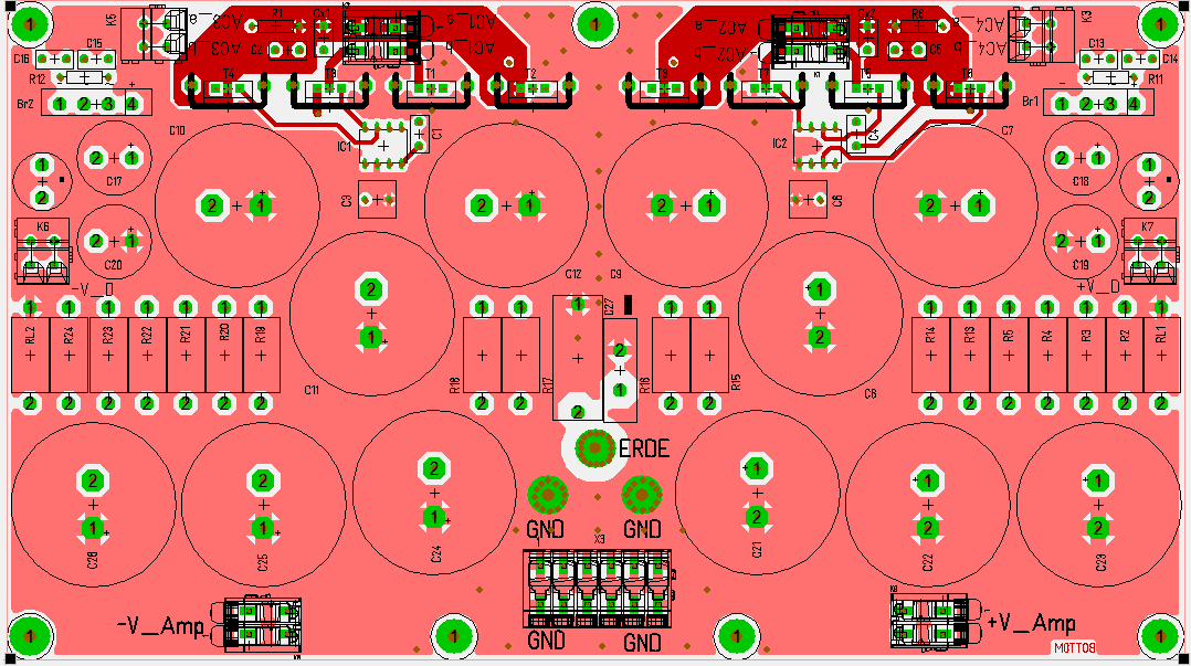

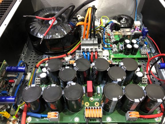

Für meinen Verstärker baue ich gerade das Netzteil. Wunderschön in einem
separatem Gehäuse, aber was macht dieser Trafo (aus Polen) er beginnt
unter Last an zu knurren, also nicht der klassische Brummton nein ein
knurren.
Dies macht er allerdings nur dann, wenn ich die Last hinter der
Gleichrichtung einspeise, mach ich das direkt an den Sekundärwicklungen
herrscht Ruhe.
Ich denke mal das durch die sehr hohen Ladeströme (der Elkos) die
mechanischen Instabilitäten des Trafos zum Vorschein kommen.
Es liegt auch nicht an einem DC Offset der 230V Spannung da ich dies
schon mittels DC-Blocker getestet habe.
Ach ja die Last sind schlappe 50W (28,5V an 16,2Ohm) und bei 100 ist das
knurren schon recht laut.
Auch der Test mit einem normalen Brückengleichrichter und kleineren
Elkos brachte keine Veränderung.
Kurz zum technischen Aufbau:
Ringkerntrafo: 2x21V a 19,5A (800VA)
Aktiver Gleichrichter mit LT4320 dann 66.000µF gefolgt von einem RC
Glied mit 0,058Ohm und weiteren 66.000µF.

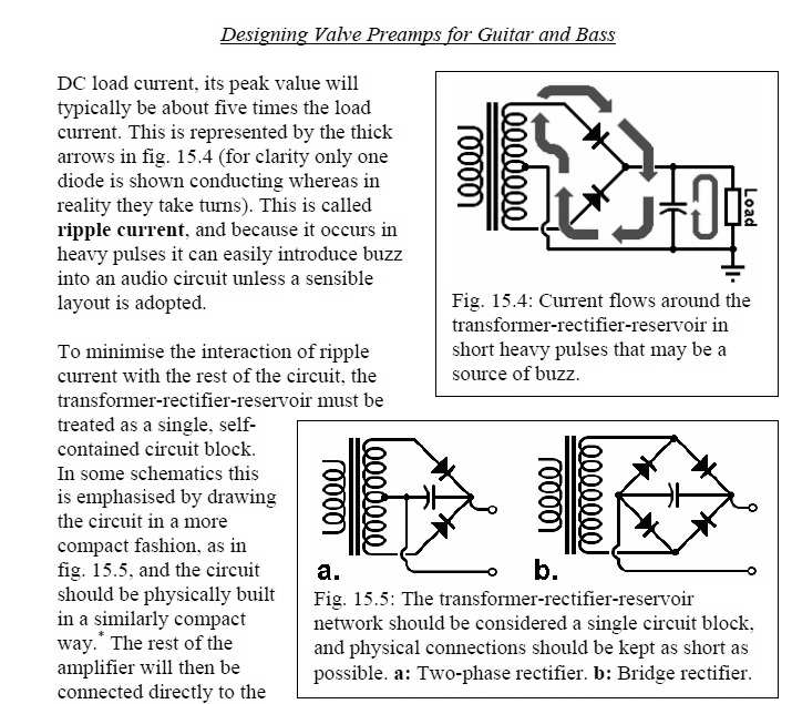

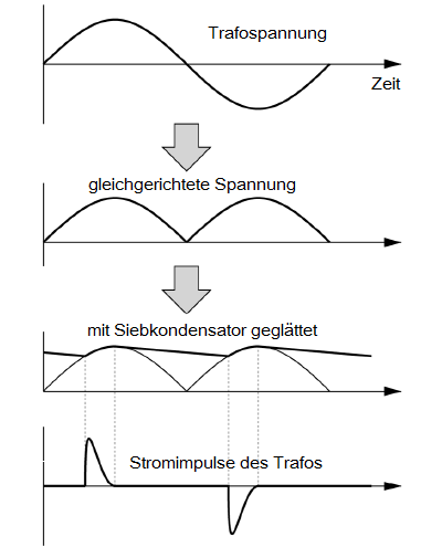

von Karl B. (gustav)
der Ansatz der Vermeidung von Brummstörungen im Bild führt in dieselbe
Richtung:
Zu den Stromspitzen, dem Stromflusswinkel.
Der Ripplestrom wird in dem Beispiel mit fünffachem Nennstrom angegeben.
Und es wird gezeigt, wie man die Stromspitzen abflachen kann.
Mit Widerständen oder Drosseln sowohl in der Plus als auch Minusseite
der Gleichspannung.
Die Frage bleibt, ob Du das möchtest.
Oder überdimensioniere Deinen Trafo entsprechend.
ciao
gustav
Das ist das Problem der Brummeinstreuung.
Hier geht es um das mechanische Geräusch des Trafos.
Trotzdem haben die beiden Dinge eben zum Teil gemeinsame Ursachen.
Kannst Du einmal versuchen, mit niederohmigen Widerständen in Reihe mit
Plus und Minus vom Gleichrichter zum Ladeelko die Spitzen abzuflachen.
Je nachdem sind da schon 1 Ohm oder noch weniger ausreichend.
(Hochleistungs-Rs mit entsprechender Leistung. Evtl. welche mit
Kühlrippen.)
Es gab auch mal die Lösung, Drosseln in die Leitungen vom Gleichrichter
zum Trafo zu schalten.
ciao
gustav

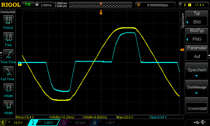

So, habe mal 0,2Ohm zwischen Trafo und Gleichrichter eingebaut und damit
ist er schon wesentlich leiser. Aber das kann ja nicht die Lösung sein,
final fließen da mal 6A Ruhestrom drüber und wenn der Amp richtig
Leistung zieht dann fallen hier Spannungen ab die nicht mehr schön sind.
Ich denke mal nicht das ich eine exotische Beschaltung habe.

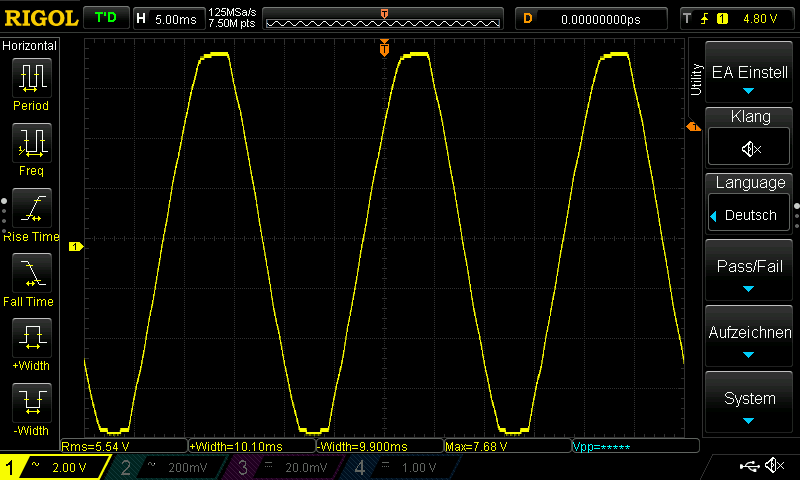

Zu Deinem Problem: Hast Du geschaut, ob das Konstrukt wirklich
symmetrisch arbeitet und den Trafo auch symmetrisch belastet? Besitzt Du
eine current probe um das mal nachzuprüfen? Dabei auch auf der
Primärseite den Strom oszillographieren, um Schieflasten (Sättigung)
auszuschließen.
Falls nicht, dann die Gleichrichterschaltung probeweise gegen einen
einfachen Siliziumgleichrichter (mit Mittelanzapfung) austauschen, die
Siebelkos jedoch beibehalten und bei gleicher oder höherer Last schauen,
ob der Trafo immer noch knurrt. Falls nicht, dann hast Du die Ursache
gefunden.

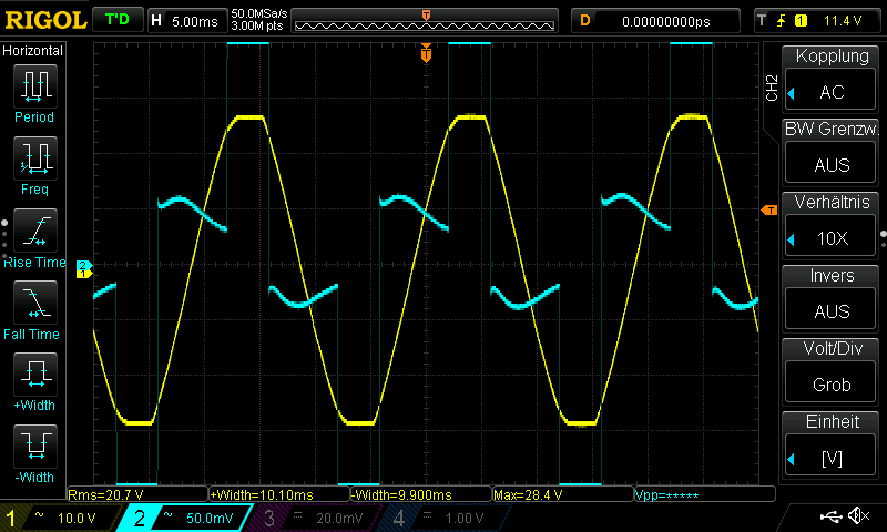

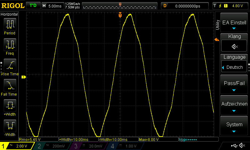

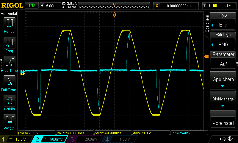

von Achim K. (achim_kraetzel)
@bigeasy
Nee habe leider keine Stromzange, evtl. im Office (komme da leider erst
nächste Woche wieder hin :-(
Toroidy hat sich gemeldet, ich soll die Trafos zurück senden und Sie
schauen sich diese nochmal an. Denke aber nicht, dass die auf diese
Einsätze die Trafos testen (Gleichrichter plus low ESR Caps).
Werde mir mal heute Abend die Spannungen und Ströme unter Last mit dem
Scope anschauen.
Hat jemand einen Tipp für Trafos die unter solchen Bedienungen ohne
Murren und Knurren arbeiten.
Achim

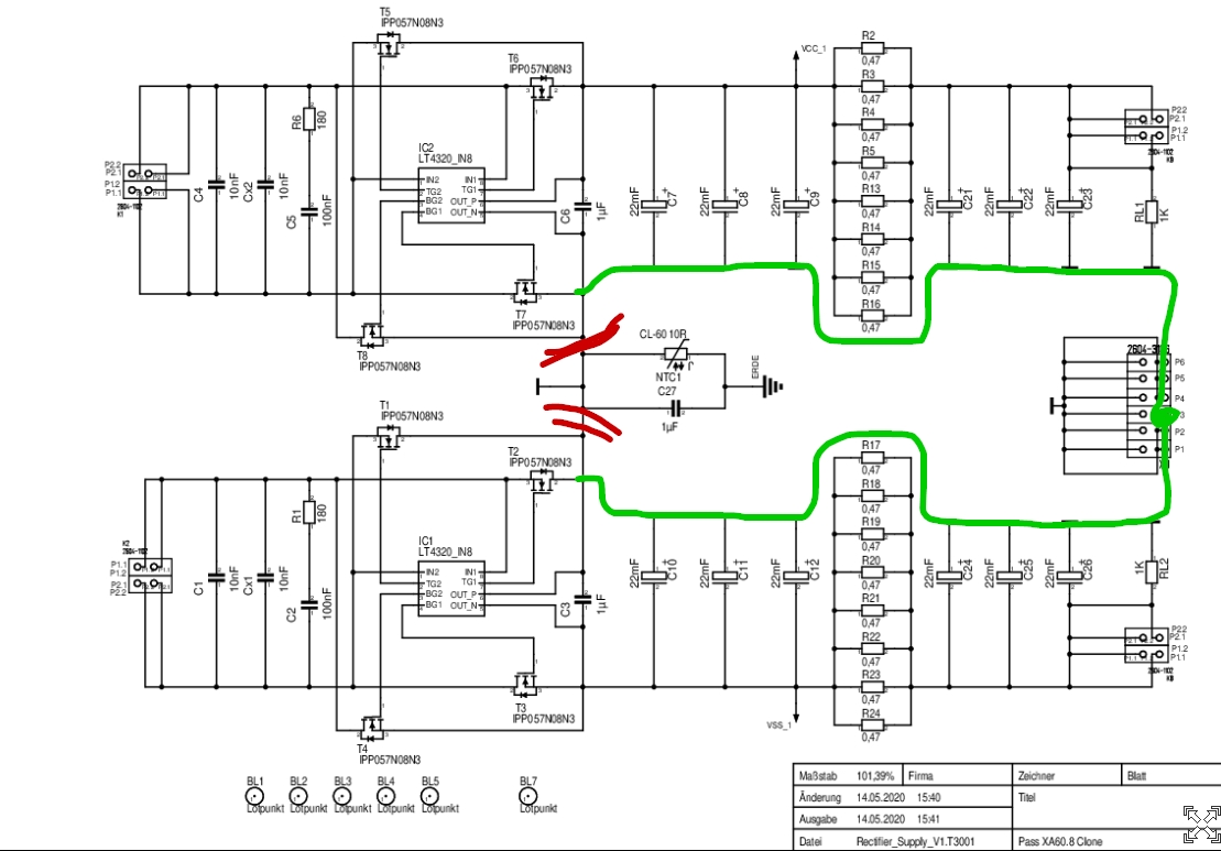

Anbei mal der Schaltplan.

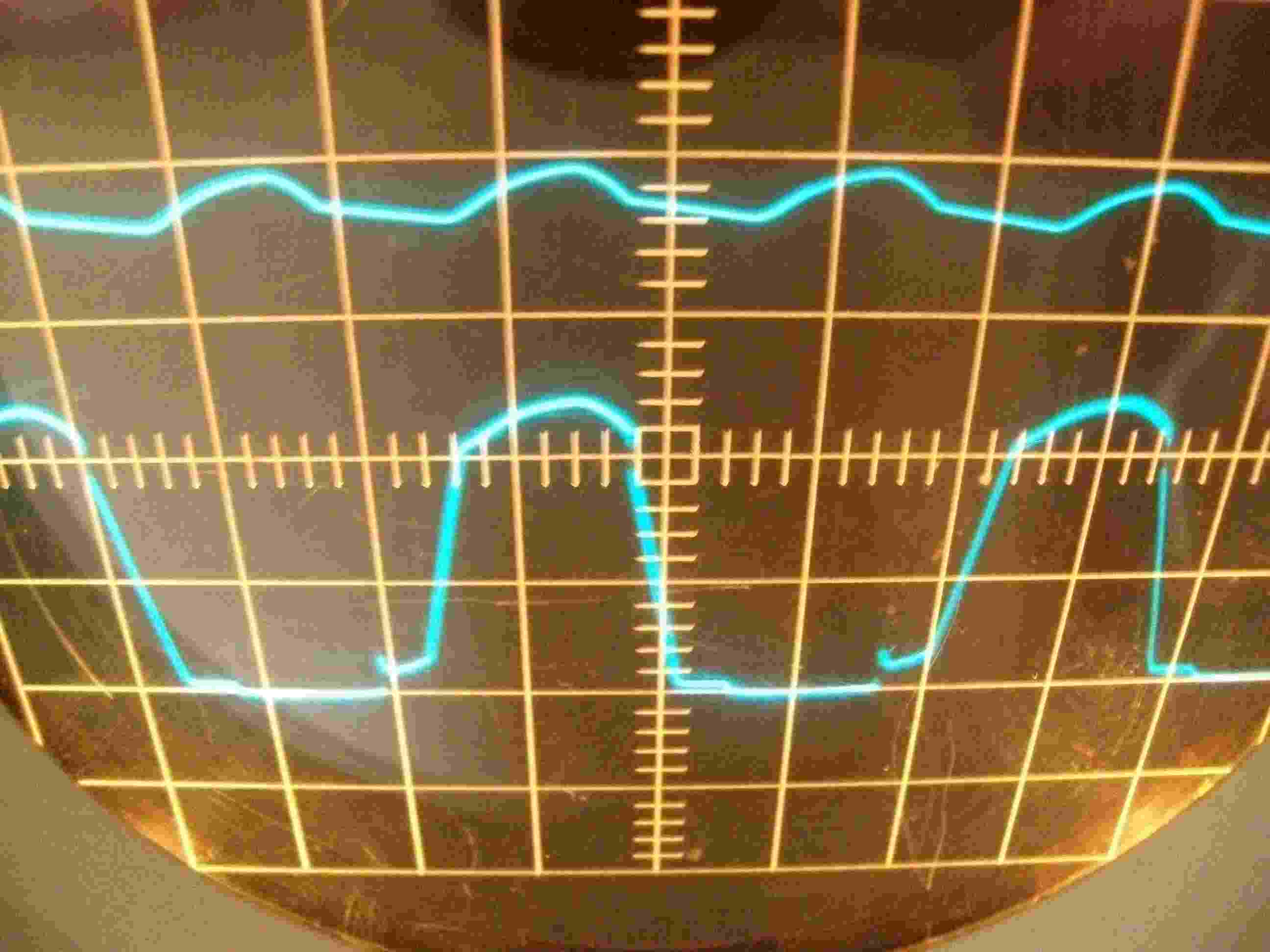

der untere Strahl zeigt den Spannungsverlauf an einer Diode eines
Brückengleichrichtes mit Lade-Kondensator.
Da sind so ein paar Spitzen vorne und am Ende.
So ähnlich und vielleicht sogar noch wesentlich ausgeprägter stell ich
mir das bei der Schaltung des TO vor.
ciao
gustav
Habe heute Abend einige Messungen gemacht.
Channel 1 (Gelb): Spannung über die Sekundärwicklung
Channel 2 (türkis): Spannung über einen 0,22R Widerstand in Reihe zur
Sekundärwicklung
Bild mit #4: Signal an der Sekundärewicklung; mit sehr kleiner Last
(1KOhm); Ladestrom ist dann 0,254V/0,22R=  1,1A pp
Bild mit #5: Signal an der Sekundärewicklung; mit 8Ohm Last; Ladestrom
ist dann 5,16V/0,22R=  23,4A pp
Bild mit #6: Signal an der Sekundärewicklung; mit 4Ohm Last); Ladestrom
ist dann 9,04V/0,22R=  41,1A pp
Bild mit #7: ist wie Bild 6 nur etwas zeitlich gestreckt
Bild mit #8: ist wie Bild 6 nur deutlich rein gezoomt in den Ladestrom
um den Nullpunkt. Man sieht hier schön den Einsatzpunkt des aktiven
Gleichrichters.
Für mich sehen die Signalformen super aus, wobei ich zugeben muss, dass
ich mehr Digitalsignal Messer bin.
Achim
von hinz (Gast)
Entweder ist bei dir die Netzspannung ziemlich eingedellt, oder der
Trafokern ist knapp über der Kante zur Sättigung magnetisiert.
Ja habe ich mir auch gedacht, habe dann andere Trafo mir mal angeschaut,
auch unbelastet, aber da sah es genau so aus.
PS: Ist wohl Strom aus dem Schwabenland, da wird an allem gespart

Habe mal folgendes gemacht:
DS1Z_QuickPrint11.png:
Trafo mit nur einem Draht der Sekundärwicklung an das Oszi
angeschlossen.
Masse des Oszi war auf Erde.
Dann schaut es schon eher nach dem typischen Netzsinus aus.
und dann
den zweiten Draht der Wicklung mit Oszi Masse verbunden und dann haben
wir wieder den Platform Verlauf.
von Dieter (Gast)
Die Abflachung sind die vielen Netzteile mit einem Gleichrichter auf
Netzspannungsseite. Computer, viele Netzteilverbraucher unter 85W (kein
PFC) und die LED-Lampen (ohne PFC). Die vielen Solarwechselrichter
fahren an dieser Stelle die Sinuskurve auch nicht schön aus. Einige
lasse zum Teil jede zweite Halbwelle je Phase genau an der Stelle flach
laufen, für die Regeleung und Abschaltungserkennung (das ist eine Art
der Peakdetektion).

von Bernd K. (bmk)
Ich kann hier mal über meine Erfahrungen mit Sedlbauer berichten.
Aufgefallen ist mir, dass die hier angegebenen Leerlaufverluste bei den
RKTs auffallend niedrig sind.
Ich habe daraufhin 2 RKTs bestellt und vermessen. Die Leerlaufverluste
waren tatsächlich noch etwas geringer als angegeben. Und nach
Gleichrichtung und Kondensatorglättung und Belastung gab es nicht das
geringste Geräusch.
Hier mal ein Beispiel aus dem Standardprogramm:
http://www.sedlbauer.de/media/ringkerntrafo_datenblatt_825071.pdf
- Leerlaufverlust 6,42W -> erfreulich niedrig
- Spannung bei 0,00A  = 18,6V
- Spannung bei 27,78A = 18,0V -> sehr spannungssteif!
Das ist vorteilhaft für Anwendungen Gleichrichtung - Kondensator.
Da hierbei vom Trafo nur kurze, aber hohe Stromimpulse abgerufen werden.
(Bild)

Frage zum Layout. Machst du den Massepunkt direkt an den Gleichrichtern
wie im Schaltplan? Wäre es nicht ruhiger die Masse getrennt zu führen
und am Ende zusammen zu führen?
Richtig hinter dem Gleichrichter über eine große Massefläche.
Habe damit immer beste Erfahrungen gemacht, bei Audio Platinen ist es
etwas anders da ist es m.E. wichtig zu schauen wo man die Masse
ankoppelt.
Auf dem Bild highlighted ist die Masse auf der Bottom Seite zu sehen.
> (Bild)
Das ist ja eher ein Nachteil. Hohe Trafoverluste, hohe Strombelastung
der Dioden und Elkis, schlechter Crest-Faktor.
Profis machen den Draht im Trafo so dünn wie nur (Leerlaufüberhöhung)
geht, spart auch noch Geld.

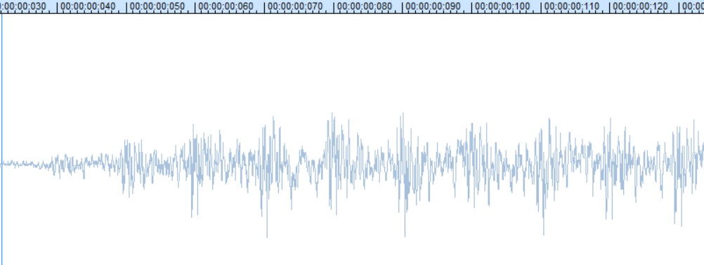

Dieter schrieb:
> Gibt es von dem Sound eine kurze mp3?
Sogar ein Video

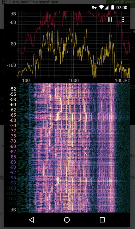

@Achim
Installiere auf einem Smartphone eine Spectroid App, poste einen
Screenshot mit und ohne dem Geräusch. Das ist einfacher und nicht so
qualitätsfrei als es von der geposteten Tonaufnahme versucht.
Spectroid
Carl ReinkeTools
USK ab 0 JahrenUSK ab 0 Jahren
https://play.google.com/store/apps/details?id=org.intoorbit.spectrum&hl=de

Hier noch der Sound. Freundliche Genehmigung vorausgesetzt.
Der Hintergrund-Geräuschpegel ist massiv. Verschwindet fast drin.
Habe um mindestens 40 dB anheben müssen.
Und über ein Filter geschickt. Bisschen rumgespielt.
Ist erst ab etwa 650 Hz stark.
ciao
gustav

Ziel wäre eine Wasserfallkurve mit und ohne dem Geräusch. Was eine
Wasserfallkurve ist, siehe Bildanlage.

von Thomas (kosmos)
hatte mal bei einer Onlinetrafoberechnung gesehen das man den Faktor für
die Leistung zw. 1,5 und 1,7 wählen konnte. Ist dein Trafo evtl.
unterdimensioniert und geht in die Sättigung? Müsste man mittels
Aufzeichnung des Stromverlaufes sehen, wenn der Strom vor dem
Scheitelpunkt der Sinuswelle ungewöhnlich stark ansteigt also einen
knick nach oben macht. Manche Oszis können die Differenz aus 2 Kanälen
anzeigen, dann bräuchtest nur einen Shunt und könntest dir den
Stromverlauf ansehen.
Wie hoch ist der Primärwiderstand? Könntest dort mal einen
Lastwiderstand in Reihe verbauen um den Primärwiderstand mal um 10-30%
zu erhöhen ob das knurren dann weg ist und ob der Stromverlauf dann
nicht plötzlich steiler wird.

von Harald W. (wilhelms)
Das hängt mit der pulartigen Belastung durch Gleichrichter plus
Siebelko zusammen. Dadurch erwärmt sich der Trafo stärker.
In die Sättigung geht der Trafo, wenn er falsch berechnet wurde.
Mit der Belastung hat das nichts zu tun. Im Gegenteil, durch die
Belastung sinkt der Sättigungsstrom.

von Thomas (kosmos)
o.k. vielleicht wurde er falsch berechnet. Hab ja geschrieben wie man
das rausfinden kann. Könntest auch mal das Gewicht vergleichen mit einem
Trafo eines anderen Herstellers der die gleichen Daten angibt.
So nun die neusten Updates:
Gelb: Spannungsverlauf der 21V Sekundärwicklung
Magenta: jeweiliger Stromverlauf auf Primär- oder Sekundärseite.
Bild #5: Trafo unbelastet (freie Sekundärenden); Magenta = Primärstrom
Bild #6: Trafo auf Sekundärwicklung mit 8Ohm belastet; Magenta =
Primärstrom
Bild #7: Trafo auf Sekundärwicklung mit 4Ohm belastet; Magenta =
Primärstrom
Bild #8: Trafo unbelastet (jedoch an Gleichrichter + Caps
angeschlossen); Magenta = Primärstrom
Bild #10:  Nach dem Gleichrichter mit 8Ohm belastet; Magenta =
Primärstrom
Bild #11:  Nach dem Gleichrichter mit 4Ohm belastet; Magenta =
Primärstrom
Bild #12:  Nach dem Gleichrichter mit 4Ohm belastet; Magenta =
Sekundärstrom
Bild #13:  Nach dem Gleichrichter mit 2Ohm belastet; Magenta =
Primärstrom
Und nun gibt es was auf die Ohren:
Einmal der Trafo ohne irgend eine Last.
Dann nur belastet auf der Sekundärwicklung mit ohmischer Last und dann
mit gleicher Last auf dem DC Pfad.
Belastung ist jeweils mit rund 200W.
PS: Dachte mein Cubase kann spektrale Darstellung, kann es leider nicht
und Android Handy habe ich auch nicht.
Bild 16:
Spannung und Strom hinter einem "normalen" Brückengleichrichter ohne
Elko.
Bild 17:
Das gleich wie zuvor jedoch Strom der Primärwicklung.
von Dieter W. (dds5)
Auf jeden Fall merkwürdig sind die Unregelmäßigkeiten im Primärstrom im
Leerlauf (Bild 5.png).
Der ausgeprägte Stromrückgang im Nulldurchgang der Spannung nur auf der
positiven Flanke stellt jedenfalls eine magnetische Nichtlinearität dar.
Zudem ist der Strom während der positiven Halbwelle höher als in der
negativen.
Es sieht fast so aus, als sei der Kern vormagnetisiert.
Glaube ich auch das würde ja auch zum Spannungsverlauf der 230V passen
die ein massives Plateau aufweisen. Eine saubere AC-Quelle sollte man
haben.
Bin schon am überlegen ob ich mir nicht eine USV mit VFI.-SS-111 hole,
da sollte zumindest ein besserer Netzsinus rauskommen.

von Achim (Gast)
Habe folgendes zufällig im Netz gefunden.
Da wird zwar ein RKT über ein Halbleiterrelais angesteuert, was bei mir
nicht der Fall ist. Aber der Screenshot schaut aus wie bei meinem Trafo
im Leerlauf.
Was mich immer mehr dazu bringt das ich einen sehr hohen DC-Offset auf
der 230V Leitung habe.
Mein DC-Blocker kann nur bis zu 1,4V was da wohl bei weitem nicht
ausreicht.
Werde mal 2-3 DC Blocker in Reihe hängen und schauen was passiert.

von Achim (Gast)
Karl B. schrieb:
> Hi,
> die Elko-Milchkannen sind doch noch dran.
> Oder?
Halo Gustav,
nee das hängt gar nichts dran außer die Messspitze des Oszi (Bild
5.png).Daher gehe ich nun sehr stark von recht hohem DC-Anteil aus.
Habe heute Abend mal 2DC Blocker in Serie geschalten und das hat
bezüglich Stromaufnahme im Leerlauf viel gebracht.
Als ich wieder auf einen zurück ging viel mir auf, dass heute Abend der
DC Offset nicht konstant war. Der Strompeak wurde kleiner und größer.

Was jedoch geblieben ist und auch zu erwarten war, ist dass laute
knurren.
Wenn man sich die Spannung genau anschaut (nein keine Montagsmessung)
dann sieht man das die positive Halbwelle größer als die negative ist.
In einem anderen Forum wurde darüber auch schon berichtet, dass je nach
Region so etwas leider normal ist und ebenso einen RKT vor
Herausforderungen stellt.

Trafo auf das mitgelieferte Neopren Pad gelegt und in der Mitte dann
mittels durchgängiger M6 Gewindestange plus Muttern festgezogen. Man
könnte auch noch eine Lage Waschmaschinendämmplatte dazwischen legen,
was aber das ursächliche nicht löst.
Diese Neopren-Pads dienen in erster Linie dem mechanischen Schutz, damit
beim Festpressen mittels der Schraubverbindung der Druck nicht zu
ungeichmäßig auf die Wicklungen verteilt. Das könnte sonst frühzeitig zu
Ausfällen führen. Nicht aus Spaß und Jux sind daher Ringtrafos bei
einigen Geräten über diese Methode auf eine kleine Metallplatte
montiert, die über vier Befestungen mit Dämpfern erst am Gehäuse
befestigt werden. Übrigens macht man dies dann noch asymmetrisch zu den
Gehäusekanten. Das wäre ein Ergebnis eines Maschinenbauers. Dessen
Diplomarbeit beschäftigte sich damit an welche Position im 19'' Rack am
Bodenblech ein Trafo wegen der Schallemission am Besten befestigt würde.
> Sekundärwicklung
Ich erwarte Bilder mit aussagekräftigen Namen und keine Lyrik!
Nochmal Ach ... die Art der Darstellung war doch recht klar und
eindeutig. Wozu brauchst Du jetzt noch klare Datei-Namen, die noch dazu
vermutlich etwas in der Länge ausufern würden, und damit nicht mehr
übersichtlich sein dürften.

Das wären zumindest praktischen Tests, die im Idealfall noch von
Messungen mit dem Oszi und Smartphone (Spectroid) begleitet sein können.
Habe nun endlich eine vernünftige AC-Quelle.
Bild #31:
Zeigt in gelb eine Sekundärseite des Ringkerntrafo ab einem Standard
Brückengleichrichter mit 88.000µF ohne Load.
in Hellblau die Netzspannung über einen zweiten Trafo als Referenz.
Bild #32:
Nun das gleiche Setup allerdings mit einem Laststrom von rund 6A.
Netzspannung (Hellblau) hat immer noch einen Sinusverlauf. Der
Ringkerntrafo kappt die Spitzen ab. Da geht er wohl bedingt durch den
Ladestrom der Elkos in Sättigung.
Bild #34:
Wie bei Bild #32 jedoch mit 0,22Ohm Widerstand zwischen
Brückengleichrichter und Elko. In diesem Fall ist der Trafo nahezu
lautlos (so wie ich es gerne hätte).
von H. H. (Gast)
Ein Trafo geht nicht durch Überlast in Sättigung!
Ein Trafo geht nicht durch Überlast auf der Sekundärseite
(Verbraucherseite) in die Sättigung.

Achim K. schrieb:
> Bild #34: ....
Hat auch lange gedauert, bis Du endlich es mit Widerstand oder/und
Drossel unmittelbar vor oder nach dem Gleichtrichter versucht hast.
Damit müßte Dir die Ursache nun klar sein.
Hallo Dieter,
dies hatte ich auch schon zuvor probiert, aber brachte nicht den Effekt
den es jetzt mit dem sauberen Netzsinus gebracht hat. Aber das mit dem
Vorwiderstand gefällt mir nicht wirklich. Den Spannungsabfall den ich
mit dem aktiven Gleichrichter vermeiden wollte bekomme ich nun durch den
Vorwiderstand inklusive geringerem Innenwiderstand der Supply.
