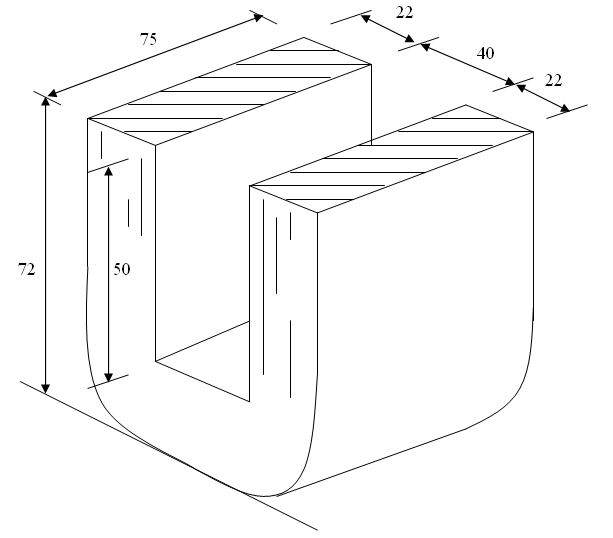

von Hannes (Gast)
Ich habe den Trafo noch hier rumfliegen und auch einige Kupferrollen
(unterschiedliche Dicken). Also dachte ich mir, mach noch etwas
brauchbares daraus...
Ich habe hier nun noch ein paar Infos gefunden:
http://www.jogis-roehrenbude.de/Radiobasteln/Trafobasteln/Uebertrager.htm
Die Abmessungen habe ich mal aufgezeichnet. Es steht leider nichts auf
dem Kern. Ein Element wiegt 2,073Kg, es sind 4 Teile. Der Trafo wiegt
mit Befestigungsmaterial zusammengebaut ca. 9Kg ohne Spule.
Ich frage mich ob ich mit ca. 500Wdg primär auskomme.

von Hannes (Gast)
danke für die letzten beiden Postings, das hat sehr geholfen.
@dds5: ich habe die genauen Kernabmessungen noch mal gepostet:
Beitrag "Re: Trafo wickeln"
Es sind Flächentechnisch 22mm * 75mm. Gilt die Leistungsübertragung für
einen Kern oder für beide zusammen? Also ein Kern besteht für mich aus 2
Hälften :-)

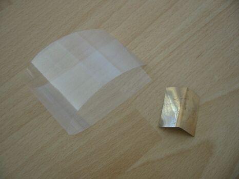

von Jens (Gast)
Hi zusammen,
ich habe etwas ähliches vor, alledings möchte ich einen Trenntrafo
wickeln (rund 1KW). Ich habe hier Draht nach Din46435-L1,5 also
Kupferlackdraht mit 1,5mm Durchmesser, einfach gelackt. Laut Norm ist
die Prüfspannung 2,3KV.
Auf was müsste ich bei so einem Trafo noch achten. Wie oft müssten
Isolationsschichten eingebracht werden. Ich habe auch Kuperfolie zur
Verfügung.
Gruß,
Jens

von Dieter W. (dds5)
> komme ich mit dieser Formel ans Ziel?
> n=230V/((2Pi/sqrt(2))*1,4T*50Hz*Fläche)  //Fläche = 22mm * 75mm
> n=Windungen.
> Mit dieser Formel gerechnet und den Angaben über den Spulenkern komm
> ich bei 1,9T auf 330wdg und bei 1,4T auf 447.
> Gruß,
> H.
Im Prinzip ja, aber die Fläche ist 44*75mm (es liegen ja 2 Kernteile
nebeneinander).
Die benötigte Windungszahl ist also nur halb so groß wie berechnet.

Edit
Die Kerngröße ist übrigens exakt SE170c, der sollte bei 1,8T für rund
1400VA Sekundärleistung reichen (bei Ohmscher Last!)

von oszi40 (Gast)
@HAHA-Holger: Kupferfolie wurde teilweise zur HF-Anschirmung zwischen
den Wicklungen verwendet. Sie ersetzt NICHT die nötigen
Isolierzwischenlagen!
@Jens Profis können es besser. Die haben auch Werkzeug und PRÜFEN zum
Schluß.

von Peter (Gast)
>>hoffentlich einen Wickelkörper und Kaptonfolie
da habe ich mich etwas oberflächlich ausgedrückt, natürlich habe ich
einen Wickelkörper und Iso.-folie aus Ausbildungszeiten da, sie ist
durchsichtig und nicht orangefarben wie Kaptonfolie. Leider habe ich
keine weiteren Infos dazu.
>>Wenn der Trenntrafo 2 Kammern hat ist es eh einfach
der Wickelkörper hat nur eine Kammer, dass dies ein Killerkriterium sein
kann befürchte ich sowieso. Allerdings ist genug Platz da. Wenn ich
richtg gerechnet habe, komme ich mit den Windungszahlen und Drahtdicken
so hin, dass ich einen dicken Steg bis 10mm aus entsprechendem Material
einbringen kann.
>>Ansonsten ist eine Schirmwicklung aus Kupferfolie
>>ja nicht verkehrt
Das war der Grund warum ich erwähnt habe dass ich auch davon etwas zur
verfügung habe. Ich denke es könnte bei einem Trenntrafo eher von nöten
sein diese Folie zusätzlich einbringen zu müssen.
>>trotzdem müssen die Kriechstrecken-
>>Isolationsabstände über die Isolierlagen hinaus
>>ausreichend sein, so 1cm,
Wie ist das gemeint, ich würde gern wissen wie oft ich eine
Isolationslage einbringen muss.
>>und innerhalb einer Wicklung geht es ohne
>>zusätzliche Isolierlagen.
ok, du meintest sicher innerhalb einer Wicklungslage, oder?
>>falls der Draht
>>nicht dick genug ist
Wenn ich 1KW also bei 230V also 4,4A als Grundlage nehme, komme ich mit

Die geerdete Kupferfolie zwischen primär und sekundär
verhindert kapazitive Kopplung zwischen primär und
sekundär und kann gerade bei einem Trenntrafo nützlich
sein. Kostet natürlich Wickelraum.

mit deinen Angaben habe ich etwas zu Kernen gefungen:
http://www.schupp.ch/de/katalog_de_pdf/SK_02_Einphasen.pdf
danke für den Tip. Dort ist der Kern:
SKSE170C gefunden. Die Abmessungen und Gewicht passen. Hier sind
folgende Werte angegeben:
Übertragene Leistung 745Watt
Stromdichte 2,8A/mm^2
B max = 1,7Wb/m^2 (T)
Anzahl der Windungen pro Volt 1,76
Kernquerschnitt 15,72cm^2 = 0,001572m^2
Kann ich den Wert Windungen/Volt eigentlich wie folgt interpretieren:
230V an der Prim Wicklung, durch 1,76 sind 130Windungen? Die Frage ist
dann für mich gilt dieser Wert pro Kernhälftenpaar in dem Fall?
Da ich 2 Hälftenpaare habe, würde ich ja nur 130/2 Windungen
benötigen...
Ich reche nun selbst nach (für ein Kernpaar):
n=230V/((2Pi/sqrt(2))*1,7T*50Hz*0,001572)
n=387 bei 2 Kernen dann 193
hmmm, muss ich das multiplizieren?
230*1,76
n=404
das passt schon eher. Bei 2 Kernen wären das also 202 Windungen.
>ja nicht verkehrt,
Na hoffentlich ist dem OP klar, das normale Kupferfolie hier nicht geht
und es einseitg mit Kunststoff beschichtete Kupferfolie sein muss. Denn
sonst baut man sich eine schöne Kurzschlusswicklung  . . . 8-0
MFG
Falk
von MaWin (Gast)
Normale Kupferfolie geht schon,
er hat ja Isolierfolie damit es keine Kurzschlusswindung wird.
von Falk B. (falk)
@  MaWin (Gast)
Dein Wort in Gottes Gehörgang . . . ;-)
