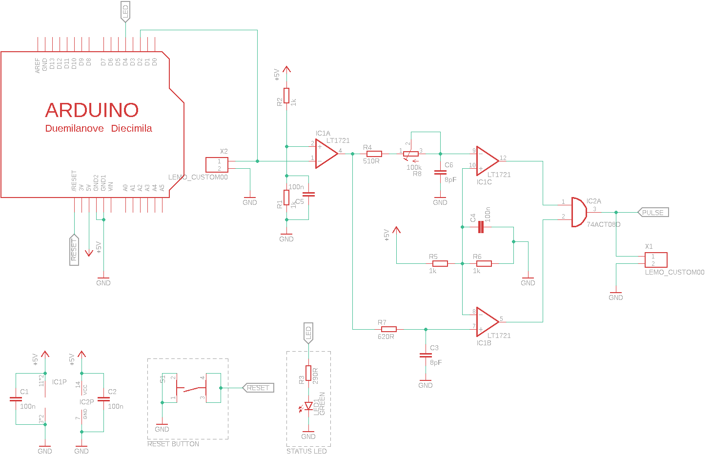

ich habe vor Pulse im Nanosekunden-Bereich (1-800ns) zu erzeugen. Damit
möchte ich später Infrarot-LEDs für einen Versuchsaufbau ansteuern.
Die Pulse möchte ich mit einem Arduino MEGA triggern.
Hierfür habe ich die angehängte Schaltung als Arduino-Shield aufgebaut.
(Quelle Seite 8:
https://www.analog.com/media/en/technical-documentation/application-notes/an98f.pdf)
Der Ausgangspuls soll später über die LEMO-Buchse an einen LED-Treiber
geleitet werden.
Kurz zur Funktionsweise: Komperator IC1A invertiert das Signal welches
sich in zwei Pfade mit unterschiedlichen Verzögerungen aufteilt. Durch
R8 wird der obere Pfad länger/kürzer verzögert, hierdruch kann die
Ausgangs-Pulslänge eingestellt werden. IC1B gibt das fest verzögerte
Signal weiter, IC1C invertiert das variabel verzögerte Signal wieder.
Das Gate IC2 sieht nun die überlagerte Verzögerung in der beide
Komperator-Ausgänge auf HIGH sind und setzt seinen Ausgang für die Dauer
auf HIGH.

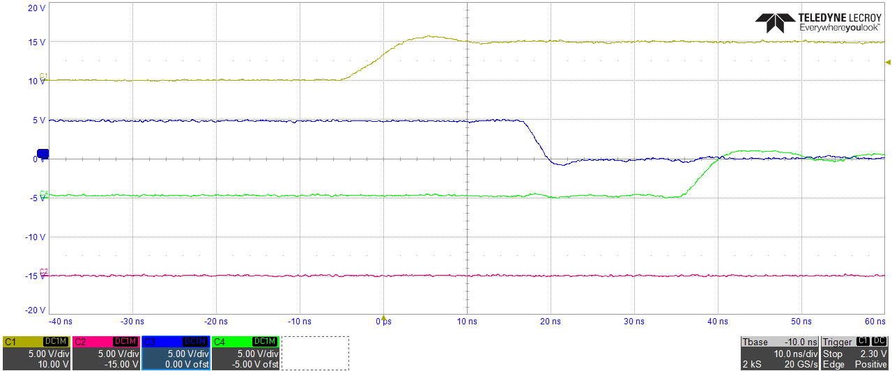

Es funktioniert auch, wenn ich mit dem Arduino ein langes 1ms
Trigger-Signal ausgebe, gibt das Gate einen Puls aus und lässt sich in
der Pulsweite durch R8 anpassen.. Allerdings kommt der Puls erst am Ende
des Trigger-Pulses (Oszi-Bild ;Kanal 1: Puls; Kanal 2:Trigger-Puls;
Kanal 3 & 4 Ausgang IC1B/IC1C sind leitungsbedingt etwas verzögert.) In
der Application Note kommt der Puls mit steigender Flanke des Triggers).

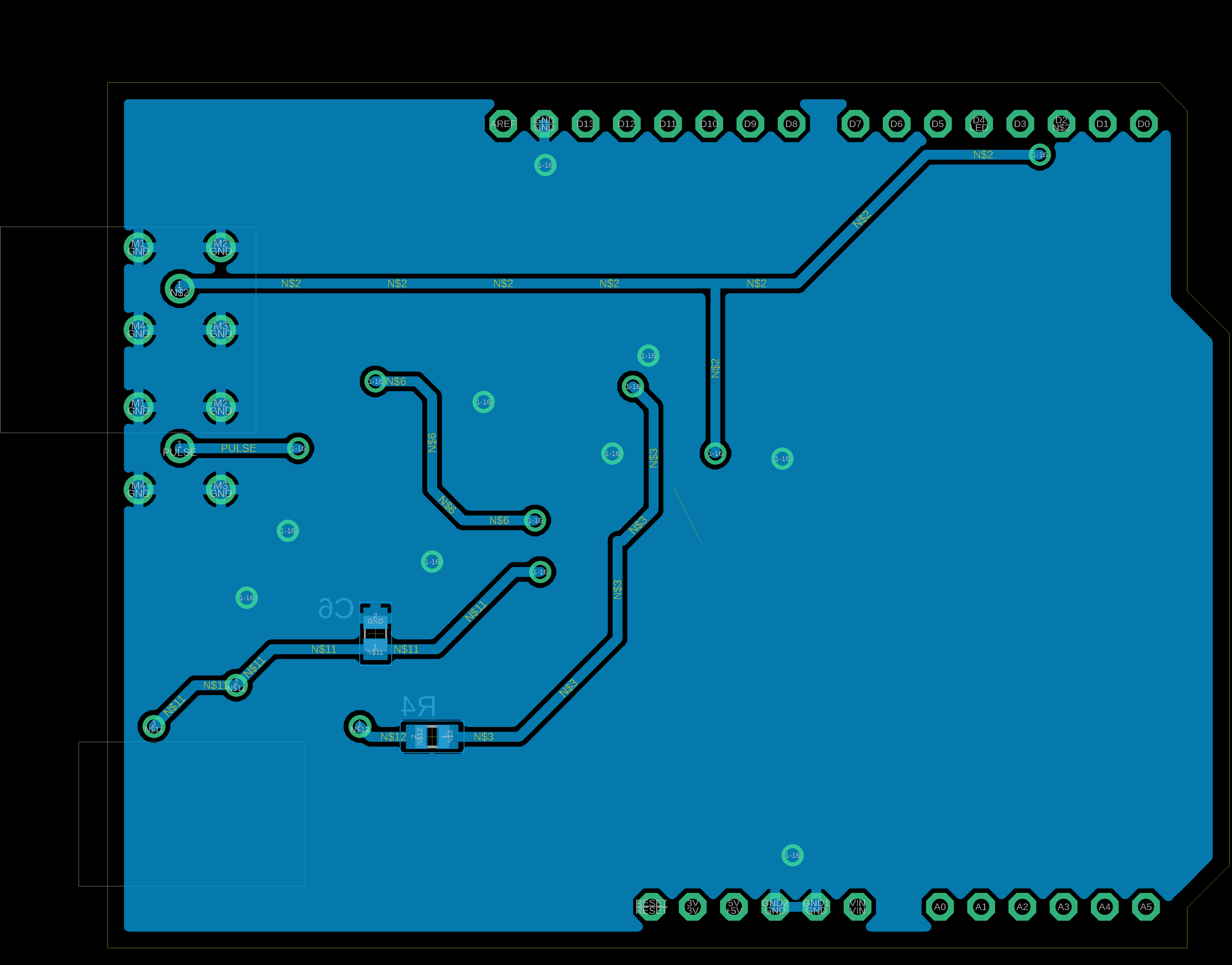

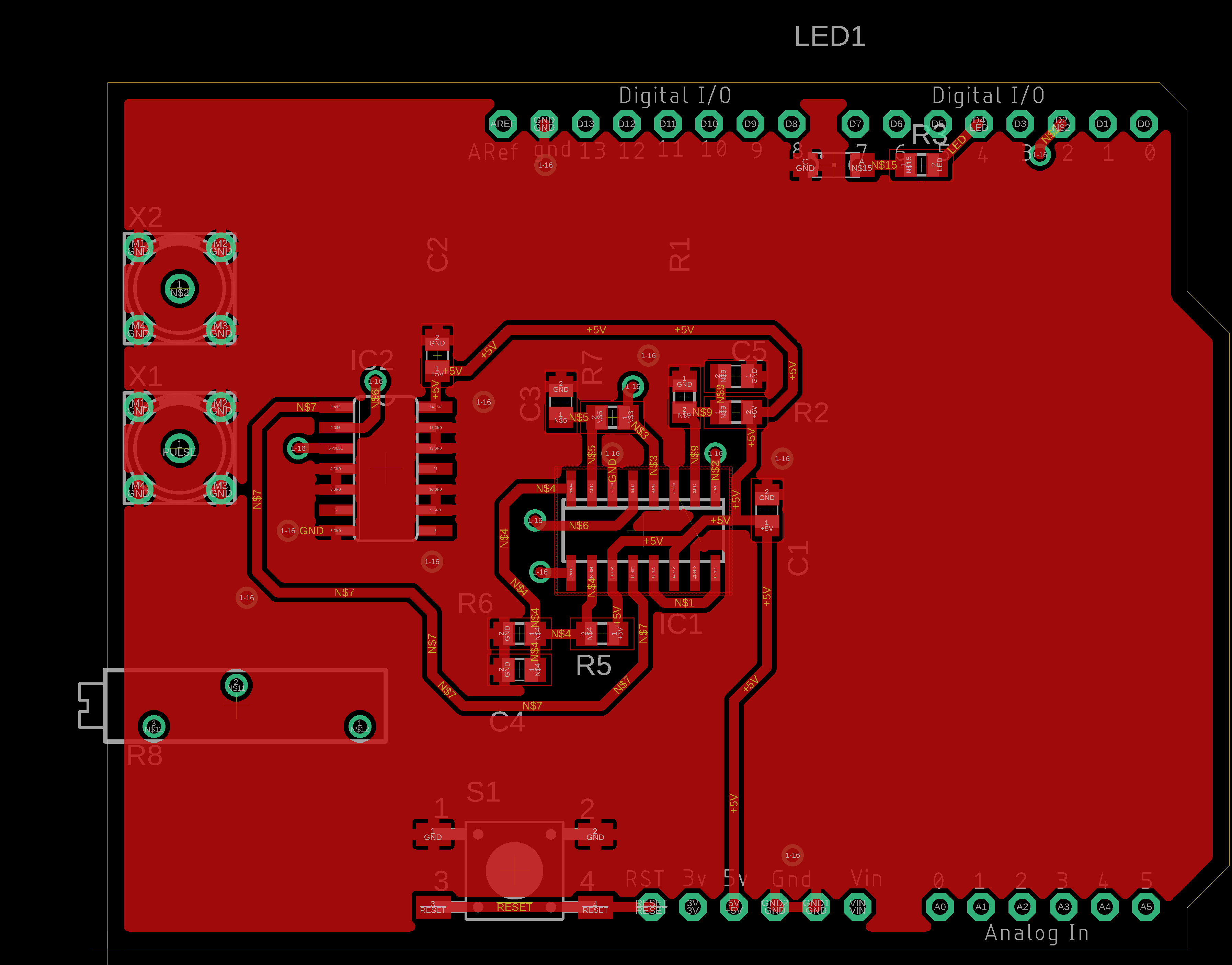

Lege ich ein schnelleres Triggersignal an (1kHz) fängt die Schaltung an
zu schwingen. Ich schätze das liegt an meinem Platinenlayout und evtl.
fehlender Terminierung? (Board im Anhang)
Kann ich das Trigger-Signal vom Arduino direkt auf den Komperator IC1A
geben? In der Application Note ist der Komperator-Eingang mit 50 Ohm
terminiert. Das macht aber der Arduino Ausgang wegen zu hoher Last nicht
mit oder?
Dinge die ich in der nächsten Version ändern würde:
- Meine Leiterbahnen sind vermutlich zu breit 0,6mm? -> Was empfehlt
ihr? Möglichst dünne Leiterbahnen?
- Leiterbahnen verkürzen, Signalwege auf das Nötigste reduzieren.
- Terminierung am Ausgang?
Zeitlupe!
> Woran könnte das liegen?
Du triggerst auf den 2. Puls, denn die Schaltung erzeugt an jeder Flanke
einen ;-)
Trigger auf die steigende Flanke deines Triggers.

Man sieht die Masseflächen nicht, die sind aber hier wichtig.
> geben?
Ja.
> mit oder?
Nein, das geht nicht. Die 50 Ohm sind die Eingangsterminierung
(Parallelterminierung). Kann man erstmal weglassen. Wenn man am Eingang
längere Kabel anschließen will, nimmt man besser eine Serienterminierung
an der Quelle. Siehe Wellenwiderstand.
Wenn du WIRKLICH 1ns breite Pulse willst, sollten es halbwegs
impedanzkontrollierte Leiterbhanen sein. Wobei das bei DEN
Leitungslängen nicht wirklich nötig ist. Und mit etwas Geschick kann man
die weiter verkürzen. 0,6mm ist schon arg breit, 0,3mm reichen.

Sinn mit Tastköpfen oder mit LEMO - BNC direkt zu messen?
> einen ;-)
Ich messe gleich nochmal, aber in der Application Note kommt der Puls
auch nur mit "steigender" Flanke?
Sind angehängt.

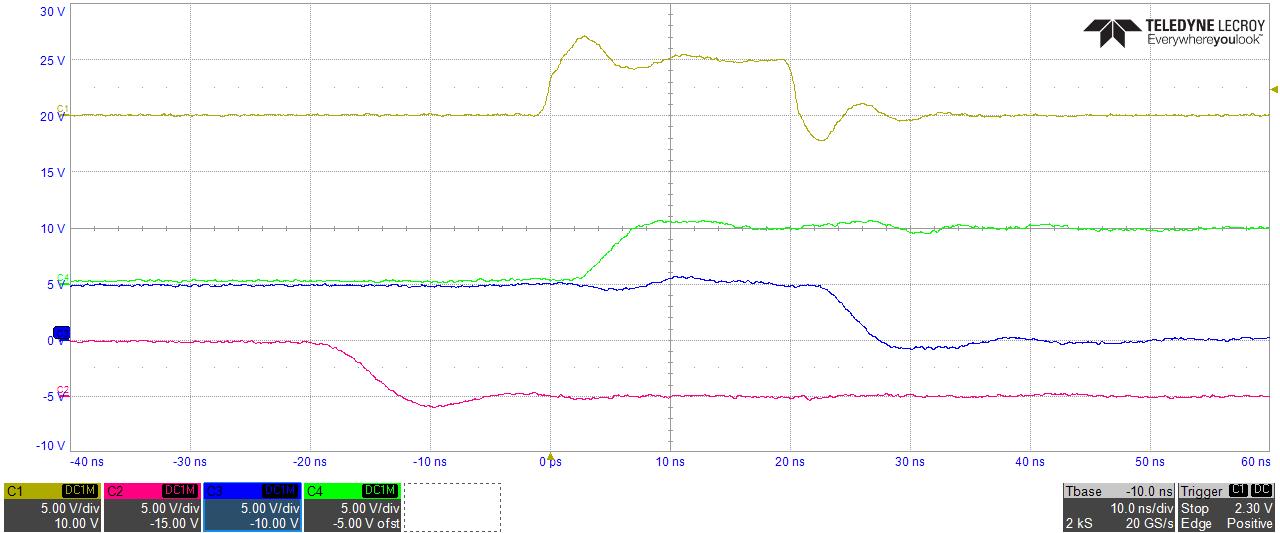

Ich habe mal die steigende Flanke des Trigger-Signals aufgenommen. Hier
sollte die steigenden Flanke von IC1B (Oszi C4) eigentlich 20ns vor der
fallenden Flanke von IC1C (Oszi C3)kommen. Durch die Verzögerund kommt
der Puls erst mit fallender Flanke des Triggers. Woran könnte das
liegen?
>> einen ;-)
Sicher? Das sind einfach nur Komparatoren und ein XOR, das ist der
klassische Pulsverdoppler, nur halt etwas aufwändiger und schneller.
> Sind angehängt.
Naja. Gerade hier wäre die Darstellung in einem Bild besser. Aber ich
ahne schon, daß einige kritische Pfade von GND/VCC zerschnitten sind.
https://www.mikrocontroller.net/articles/Richtiges_Designen_von_Platinenlayouts
Abschnitt Masseflächen.
> liegen?
Du hast die Eingänge an IC1B und IC1C vertauscht ;-)
