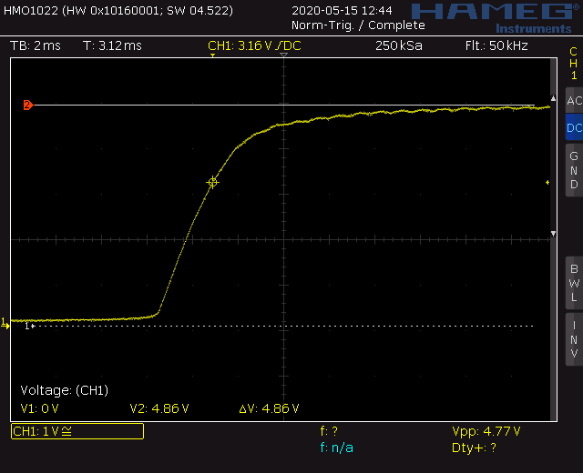

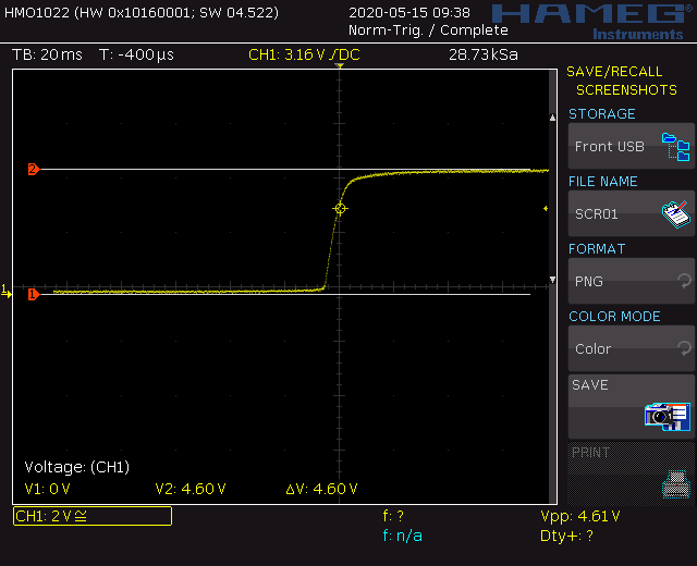

Ich benutze die angehängte Schaltung um eine Gabel-Lichtschranke per
Interrupt auszulösen. Leider "prellt" die Angelegenheit. D.h. es kommen
zu viele Interrupts und auch welche an der falsche Flanke.
Was ich nicht verstehe ist, dass die Flanken immer so wie im Screenshot
aussehen, also eigentlich ganz sauber. Was übersehe ich da.
Danke schon mal für Antworten

Deine Zeitbasis ist viel zu groß, da übersieht dein Billigoszi mal
schnell eine paar schnelle Flankenwechsel. Zoom da mal rein, so auf
1us/DIV und weniger.
von Cube_S (Gast)
Das habe ich natürlich versucht aber ich sehe da nichts. Wenn ich zu
weit reinzoome sehe ich natürlich nicht mehr die ganze Kurve.

Hm. Ich würde mal die Anstiegszeit überprüfen und das mit den Angaben im
Datenblatt vergleichen. Möglich, dass der Pegel den verbotenen Bereich
nicht schnell genug durchfährt. 20ms kommen mir lang vor, aber ich kann
mich irren.

von Wolfgang (Gast)
Cube_S schrieb:
> Wenn ich zu weit reinzoome sehe ich natürlich nicht mehr die ganze Kurve.
Die interessiert deinen µC auch nicht. Der guckt nur bei der (realen)
Schaltschwelle. Was bei flachen Flanken allerdings intern passiert,
siehst du mit dem Oszi sowieso nicht.
Einen Schmitt-Trigger hat dein Interrupteingang wohl nicht?

von Cube_S (Gast)
Axel S. schrieb:
> Das bezweifle ich. Insbesondere das "immer" in diesem Satz. Alein schon
> durch das Anklemmen deines Oszis veränderst du das System.
Das ist klar, die Kurve stammt aber aus diesem System. Und das verhalten
(die gezählten Interrupts) ändert sich auch nicht durch abklemmen.

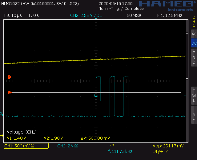

Falk B. schrieb:
> a) so weit aufzoomen, bis sie den ganzen Bildschirm füllt (und dem Rest
> der Welt einen Screenshot zeigen)
Ist angehängt. Das hat mir übrigens 4 Interrupts beschert.
Der Aufbau ist noch auf einem Breadboard. Mir stellt sich halt die
Frage: Warum löst ein so harmlos aussehendes Signal 4 Interrupts aus.

von Falk B. (falk)
Cube_S schrieb:
In deinem Screenshot steht Flt: 50kHz. Kann es sein, daß dein
Oszi-Eingang einen 50kHz Filter aktiviert hat? Dann kann man keine
schnellen Störsignale sehen ;-)
Siehe oben.
Weil du nicht das siehst, was wirklich da ist. Zeig mal ein Bild von
deinem Aufbau.

von Wolfgang (Gast)
Cube_S schrieb:
Dann blende doch mal ein, an welcher Stelle genau der µC jeweils in die
ISR springt. Wenn die vier Interrupts wirklich von dieser einen Flanke
ausgelöst werden, solltest du deine Zeitskala mal ein bisschen
Aufreißen. Der µC "denkt" da eher in Mikrosekunden. Wie sieht deine ISR
überhaupt aus?
von Falk B. (falk)
Wolfgang schrieb:
> ISR springt.
Gute Idee. Dazu sollte man dem OP aber sagen, daß er in der ISR ein
Test-Pin auf HIGH setzen soll und am Ende der ISR wieder auf LOW. Dann
sieht man, wann er die 4 Interrupts erkennt.

von HildeK (Gast)
Cube_S schrieb:
> Ich bin der Sache jetzt ein Stück näher.
Ja, du hast eine Einstreuung und weißt jetzt woher sie kommt. Aber du
siehst es auf dem Signal nicht.
Also, wie schon gesagt: 50kHz-Filter ist hier fehl am Platz.
Mach mal ein Bild von einer gestörten Flanke ohne das Filter.
Ebenso schlecht ist der langsame Signalanstieg, der lädt gerade dazu
ein, dass Störungen genügend Zeit haben, mehrfach zu wirken. Die
störenden Signale haben Anstiegszeiten im Bereich um die 10ns - das
koppelt leicht über - und deine Flanke liegt bei 5ms. Genügend Zeit als,
um mehrfach zu schalten, bis der Übergangsbereich verlassen wird.
Helfen kann ein niederohmiger Arbeitswiderstand am Phototransistor
(s.o.) oder ein einfacher Schmitt-Trigger (HC14) nahe am Phototransistor
und natürlich ein ordentlicher Aufbau.
Kleine Story aus der Praxis am Rande:
Sproadische Fehler in einem DDR-Interface. Die Signale gemessen mit dem
Laborskope 1GHz BB, natürlich mit dem (langsamen) Standard-Tastkopf. Sah
alles schön aus - bis auf eine kaum wahrnehmbare, leichte Verformung
mitten in der Flanke. Der Verlauf war aber noch immer stetig.
Glücklicherweise darauf geschlossen, dass uns Skope+Tastkopf wohl
anlügen. Vom Skope-Vertriebsmenschen ein Leihgerät besorgt mit 5GHz BB
und schnellen Tastköpfen. Und siehe da, schon zeigte das Signal sein
wahres Gesicht, einen Zacken in der Flanke.
So kam ich damals zu dem lange gewünschten, aber immer als viel zu teuer
empfundenen schnellen Skope mit 10GHz BB.

PORTB0 in der Interrupt-Routine ist der Trigger für's Osci, der
Screenshot dazu ist angehängt. val1 und count1 ist eine andere
Lichtschranke, die hier nicht aktiv ist.
von Falk B. (falk)
Na das ist doch schon mal was! Die Interrupts kommen verdammt schnell
nacheinander! Fast so, als ob dort ein Dauerfeuer am Pin anliegt. Kann
da was falsch konfiguriert sein? Eigentlich nicht.
"Observe that, if
enabled, the interrupts will trigger even if the INT0..2 pins are
configured as outputs."
Wenn deine andere Software durch einen Fehler auf den Port schreibt,
und. z.B. den Pull-Up ein- und aus schaltet, könnte sowas passieren.
Oder das Pin wird kurzzeitig als Ausgang konfiguriert und per Software
gewackelt. Jaja, ist weit hergeholt.
Oder fälschlicherweise auf LOW level statt Flanke konfiguriert?

von Achim S. (Gast)
Falk B. schrieb:
> HildeK schrieb:
>> 5ms-Flanke zum richtigen Zeitpunkt mehrere steile Flanken vom
>> Nebensprechen sieht. Wenn der Pegel mitten im aktiven Bereich liegt,
>> braucht's nur wenig Störpegel, um einen Eingang zu triggern.
> Mag sein, aber der AVR hat an alle IOs Schmitt-Trigger, da sollte sowas
> nicht so leicht passieren.
0,5V Hysterese sind schon mal ein ordentlicher Schutz gegen
"mehrfach-Triggerung" der ISR bei langsamen Flanken. Aber der Aufbau ist
auch ein ziemliches Gewirr von Drähten mit schwer abschätzbaren
parasitären Eigenschaften. Evtl. sieht die Rampe vom Optokoppler in der
Messung noch schön glatt aus. Aber direkt am µC-Pin gemessen (mit
Referenz auf die µC Masse) kann sie schon nicht mehr so glatt wirken.
@TO: ich gestehe, dass ich nicht jeden einzelnen Beitrag gelesen habe.
Hast du es schon mal mit einem deutlich kleineren Arbeitswiderstand am
Fototransistor probiert (1k statt 10k). Wenn die Flanke deutlich steiler
wird, verbringst du deutlich weniger Zeit im Umschaltbereich des INT0.
Der Widerstand ist schnell ausgetauscht. Wiederhole vielleicht nochmal
damit deine Messung von 20:03 und schau, ob das die Mehrfachtriggerungen
verbessert.
Achte bei der Messung bitte auch darauf, dass der Tastkopf sicher in der
x10-Einstellung ist. Sonst verschleift auch die Tastkopfkapazität
unnötig stark die Flanke des Optokopplers.
von HildeK (Gast)
Es hieß ja, dass es keinen Trigger gibt, wenn der OK abgedeckt ist; das
Signal also über 10k statisch an 'H' liegt und du deshalb die HW-Seite
ausgeschlossen hast.
Ich wollte nur ein Szenario aufzeigen, bei dem jedenfalls der Abstand
für eine Reaktion auf Störungen kleiner ist: der Weg von 2.5V zu 2.75V
oder zu 2.25V ist eben deutlich geringer als von 5V auf 2.25V (wenn die
Schwellen bei 2.25V und 2.75V liegen).
Daran dachte ich auch schon. Wo und mit welchem Tastkopf hat der TO
gemessen?
