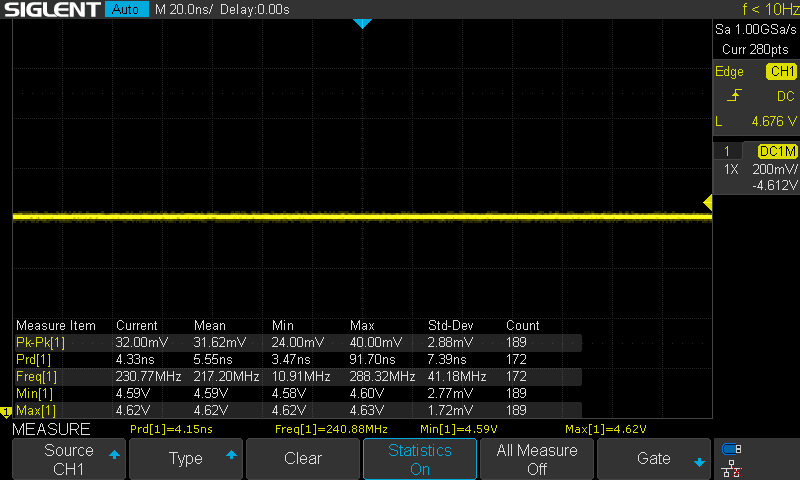

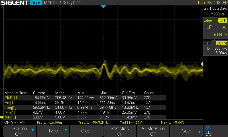

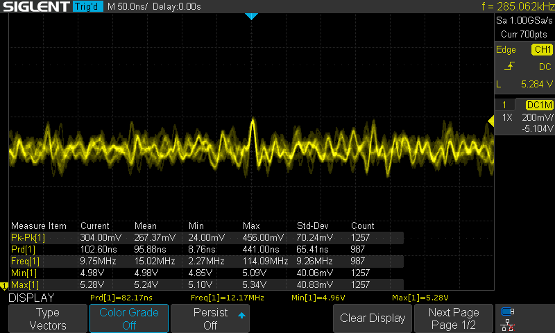

Hallo zusammen, in einer Matrix aus 475 WS2812b LEDs sehe ich bei einer laufenden Animation relativ unspezifische hochfrequente Störungen mit einer Amplitude von ca. 300mV bis 400mV (siehe Anhang). Da die Schaltung einwandfrei funktioniert, sind sie mir erst aufgefallen, als ich parallel ein altes UKW-Radio in der Werkstatt betrieben habe und der Empfang gestört wurde. Ich frage mich nun, ob ich mit einfachen Mitteln die Störsignale reduzieren kann... Hier noch einige Eckdaten: - ausreichend dimensioniertes 5V Schaltnetzteil - in der Matrix sind neben jeder LED Abblockkondensatoren 100nF verbaut - in der Matrix sind 11 Elkos mit je 1000µF verbaut - die Stromversorgung jeder einzelnen LED ist mit großen Kupferquerschnitten sehr niederohmig ausgelegt Für jeden Tipp sehr dankbar, Miro

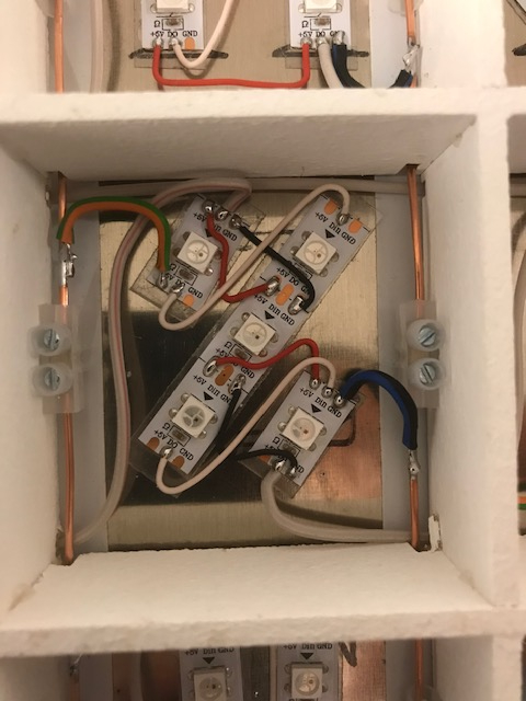

So, hier könnt ihr den Drahtverhau sehen. * links +5V, * rechts GND, * von unten links kommend, DIN * nach unten rechts gehend, DOUT * oben quer ist DOUT der vorherigen Zeile zum DIN dieser Zeile * Abblock-Cs in unmittelbarer Nähe der LEDs auf dem Strip * Hintergrund ist eine 3mm Aluminium-Platte ohne Potenzial, die als Kühlfläche agiert. Ja, das sieht wild aus und ja, das schreit nach Einkopplungen. Nach 1500 Lötpunkten würde ich beim nächsten Mal auch ein riesiges PCB fertigen lassen ;-) Wenn ich mal einen "Snubber" an der Einspeisung ausprobieren wollte, wie geht man für die Auslegung der Bauteile (R + C) vor? Hat noch jemand eine Meinung zu den erwähnten kleinen Cs am DIN? Bringt das was oder macht das eher die Signalübertragung unzuverlässig? Wie gesagt, funktionieren tut die Schaltung... Miro

So, ich habe jetzt für einen Versuch ein 30kg schweren Trum von Labornetzteil hervorgekramt, um den Effekt des eigentlich einzusetzenden SNTs zu isolieren. Das Bild ist eindeutig: Die Störungen sind trotzdem da (siehe Anhang). Lediglich die Amplitude sinkt geringfügig. :-( Das bedeutet meiner Meinung nach, dass es entweder eine Möglichkeit gibt durch einen Tiefpass die Versorgungsspannung von der HF zu entkoppeln oder das ich die Störungen akzeptiere muss und eben in der Nähe des Dings kein altes UKW-Radio betreiben kann.... ¯\_(ツ)_/¯ Miro

Miro S. schrieb: > die Datenübertragung findet nur statt, wenn eine Änderung propagiert > wird. Wenn die Animation läuft funkt es, sonst ist es vergleichsweise > ruhig (siehe Anhang). Dann musst Du sie halt für Testzwecke so umprogrammieren, dass Du auch statische Muster (alles aus, alles an, jeweils nur eine Farbe an, jeweils nur ein Teilstück an, etc.) in Dauerschleife senden kannst, um mehr über die Ursache der Störung zu erfahren. Miro S. schrieb: > Das bedeutet meiner Meinung nach, dass es entweder eine Möglichkeit gibt > durch einen Tiefpass die Versorgungsspannung von der HF zu entkoppeln Nachdem Du das Netzteil als Beteiligten an den Störungen ausgeschlossen hast, sehe ich da nicht einen einzigen Tiefpass zwischen Netzteil und LED-Matrix, sondern eher viele Tiefpässe überall dort, wo Du von der dicken Versorgungsleitung abzweigst, damit die Störungen lokal bleiben und nicht wieder auf die langen Leitungen zurückwirken können. Vielleicht würde es sogar schon reichen, die Versorgungsleitungen bei jedem Abzweig ein paarmal durch einen Ferritkern zu ziehen, denn Kapazitäten sind ja bereits vorhanden.

Miro S. schrieb: > So, hier könnt ihr den Drahtverhau sehen. Irks. Das ist HF-mäßig leider eine Katastrophe... Das Steuersignal ist ja ein Rechtecksignal, und je steiler die Flanken je höher die Frequenz(en). Problem: Umschlossene Fläche. Man beachte nicht nur den Datendraht, sondern auch den GND Rückkehrpfad. Je größer die umschlossene Fläche, je höher die Abstrahlung. Abhilfe: Anderes Kabel benutzen. Für die längeren Strecken entweder RG58 (falls man das noch rumfliegen hat, Daten innen GND außen) oder Cat5 Netzwerkkabel (dort GND mit Daten verdrillen). Bei den kürzeren Verbindungen hätte ich hier ein Floppy- oder IDE Flachbandkabel "geschlachtet" um Daten+GND (und eventuell auch + Spannung) dicht nebeneinander führen zu können. Ansonsten würde auch 'n Metallgehäuse als Schirmung helfen - aber bedampftes leitendes Glas ist AFAIK teuer.
Jim M. schrieb: Man beachte nicht nur den Datendraht, sondern auch den GND Rückkehrpfad. > Je größer die umschlossene Fläche, je höher die Abstrahlung. Der Datenpfad kreuzt immer hin und zurück die Versorgungsleitungen. Alternativ hätte ich Versorgung und Daten immer parallel führen können, dann wären die Versorgungsleitungen unter den beengten Verhältnissen allerdings hochohmiger geworden. > Abhilfe: Anderes Kabel benutzen. Für die längeren Strecken entweder RG58 > (falls man das noch rumfliegen hat, Daten innen GND außen) oder Cat5 > Netzwerkkabel (dort GND mit Daten verdrillen). Längste Strippe in der Matrix ist so ca 65cm lang. Vor der ersten LED sitzt direkt ein RS485-Interface. Dafür nutze ich CAT6-Buchsen und -Patchkabel. Stromversorgung kommt parallel über 2x2,5m² für +5V und GND. > Ansonsten würde auch 'n Metallgehäuse als Schirmung helfen - aber > bedampftes leitendes Glas ist AFAIK teuer. Rückwand ist 3mm Alu und Frontplatte ist Stahl mit Ausschnitten für den Lichtaustritt. Lediglich umlaufend ist das Gehäuse mit einer Tiefe von 3,4cm aus Eiche. Solange der HF-Müll auf den Versorgungsleitungen landet, nützt das aber alles nichts... Meine Vermutung ist, dass selbst ein "einfacher" LED-Streifen mit diesen Dingern den gleichen Störeffekt erzeugt, obwohl dort Versorgungsspannung und Datenleitung zusammen geführt werden. Wenn ich mal Langeweile habe, probiere ich es aus.
