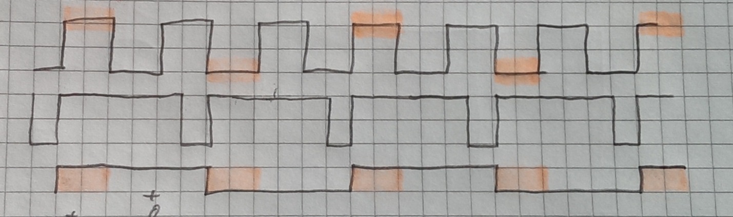

Möchte ich den Direktumrichter zur Drehzahlreduzierung
aufbauen und testen.
Das Konzept dieses Frequenzumrichters (Inverters, FU) ist ist bestechend
einfach:
Mit MF durch 1,5 Teilen. Macht 33.3PeriodeHz
Den könnt Ihr im Bild sehen.
Dann durch zwei teilen mit Toggle-FF macht
16,6PeriodeHz
Kommt als Nächstes dran.
Auf der negativen und auf der poritiven Flanke je
ein MF triggern für 10ms.
Ausgangssignale addieren, zum Gate vom Triac und
dann mal sehen wie das läuft. Sollte 1/3 der
Drehzahl geben.

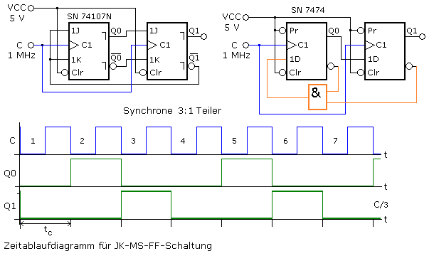

Ich muss aber durch 1,5 Teilen. Das Toggle FF brauch ich
glaube ich nicht, es scheint ein 10ms MF zu genügen.
Also das 10ms MF auf der steigenden Flanke des mittleren
Signals triggern und fertig.
LG
old.

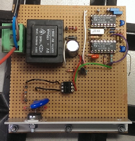

Gast #6267129
:-) das funktioniert so einfach.
Jetzt ist ein MF übrig. Ich werde den
Flankendetektor umbauen und dann alle Gatter
nutzen.
Screenshot vom Oszilloskop folgt …
Dann kommt der Triac dran.

Gast #6267827
Um die Idee weiter zu spinnen, wie wäre es mit einer Brückenschaltung
die die Netzspannung in abwechselndeR Polarität an den Motor legen kann.
Dann fielen mir spontan Pulsmuster ein mit denen 1/2 und 2/3 Frequenz
möglich wären

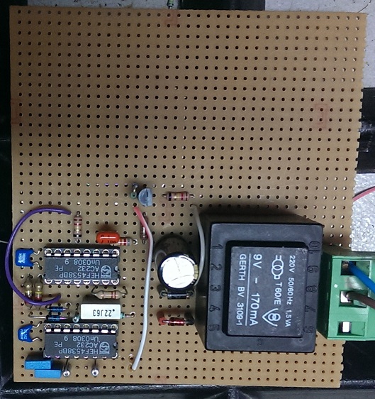

Gast #6268688
Der Phasenanschnitt bringts. :)
Siehe Bild.
Ich habe da noch einen kleinen Gleichanteil,
den ich wegbekommen will.
Dazu baue ich die Schaltung für die 50Hz
Flankenerkennung um.
Das dual-Mono-Flop HEF4538BP ist an den Pins 2 und
14 sehr ESD empfindlich. Am besten aus der Fassung
nehmen wenn man da was lötet. Zum Glück habe ich
eine Stange davon.
LG
old.
