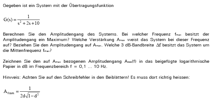

benötige Hilfestellung zu folgender Aufgabe:
Gegeben ist ein System mit der Übertragungsfunktion
G(s) = -----------
        S^2+2s+10
Berechnen Sie den Amplitudengang des Systems. Bei welcher Freuqnz fmax
besitzt der Amplitudengang ein Maximum? Welche verstärkung Amax weist
das System bei einer Frequenz auf? Beziehen Sie den Amplitudengang auf
Amax. Welche 3db-bandbreite (delta)f besitzt des System um die
Mittenfrequenz fmax?
Zeichnen Sie den auf Amax bezogenen Amplitudengang Abez(f) in das
beigefügte logarithmische Papier in db im Frequenzbereich
f= 0,1 ... 10Hz.
Formelsammlung: Aomax = ----------------
       2dWurzel(1-d^2)
Der Amplitudengang sieht dann bei mir so aus:
Amax(w) = -------------------------- = 1/6 = 0,1666 ---> -15,56dB
           Wurzel(wmax^4-16w^2+100)
oder muss ich erst das hier machen:
A(0) = 1/10
        A(w)              10
A0(w)= ------ = -------------------------- = 1,666 ---> 4,436dB
        Ao(w)    Wurzel(wmax^4-16w^2+100)
Damit ich das Wmax und d bekomme habe ich das VZ2 Glied angesetzt:
            1/10      ----> wo = Wurzel(10)
G(s) = -------------------------  ----> d = 1/Wurzel(10)
       (s(wo))^2 + 2d(s/wo) + 1
Wenn ich das d in die Aomax Formel einsetzte dann bekomme ich 1,666
Und dann habe ich da noch ein Problem und zwar soll man den
Amplitudengang auf
Amax beziehen.
Muss ich dann so vorgehen:
Ao(w)    Wurzel(wmax^4-16w^2+100)                   6
Aomax             1,666      Wurzel(wmax^4-16w^2+100)
Welche 3dB-Bandbreite (delta)f besitzt das System um die Mittenfrequenz
fmax?
Welche Formel muss ich da verwenden?
4,436db - 3dB = 1,436dB ---> A = 1,1797
Muss ich dies dann mit dieser Formel gleichsetzen?
-------------------------- = 1,1797   ----> umstellen nach w dann
----> umstellen nach w, dann erhalte ich zwei Lösungen.
Zeichnen Sie den auf Amax bezogenen Amplitudengang Abez(f). WIe mache
ich das?

#383029
machts nich so spannend, dazu reicht Schulmathe:
G(s)=1/(s^2+2*s+10)
Frequenzgang für s=jw:
G(jw)=1/(-w^2+2jw+10);
Betrach davon:
|G(jw)| = 1/sqrt(10-w^2)^2+4w^2)
Maximum bei Ableitung(|G(jw)|)=0
d(|G(jw)|)/dw = 2*(10-w^2)*(-2w)+8w/(irgendwas)=0
kommt raus wmax=sqrt(8);
wmax in |G(jw)| -> Ao
-3dB von Ao abziehen (1/sqrt(2)) und die Gleichungen nach w auflösen.
fettich is die Laube, bis auf das Zeichnen.
Cheers
Detlef

#383034
Nein, Du sollst den Amplitudengang auf dessen Maximum beziehen. Dazu
Dein A(w) nach w ableiten, Null setzen und das so gefundene w in A(w)
einsetzen. Dann kriegts Du das Maximum Amax. Von dem 3dB abziehen,
einsetzen und Gleichung lösen. So kommt dann die Bandbreite raus.
Cheers
Detlef

Sven, cool bleiben, die Antwort ist JA. Du beziehst auf das Maximum des
Betragsfrequenzgangs, der Quotient ist da 1, in dB also 0 (ja, Null).
