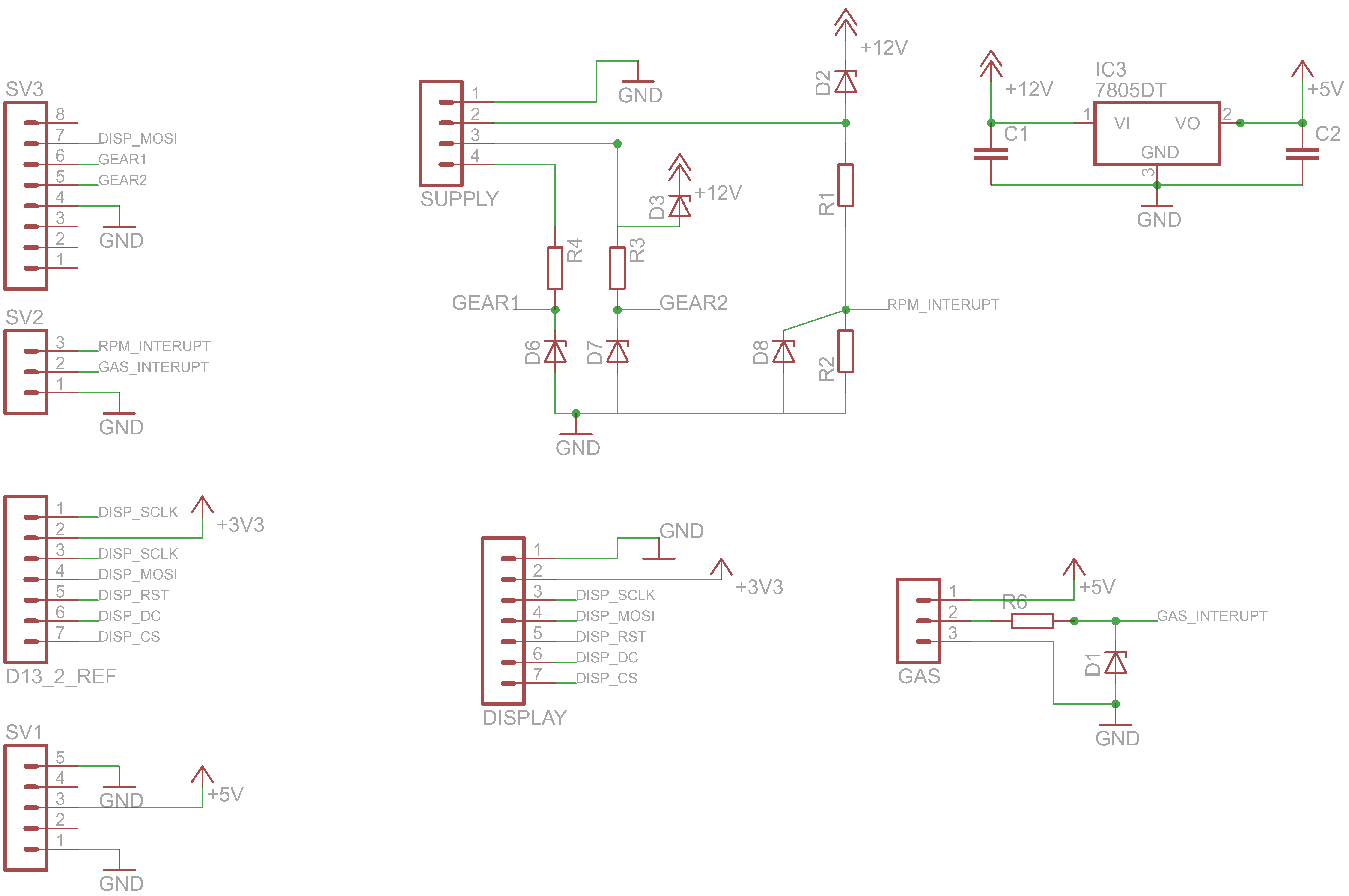

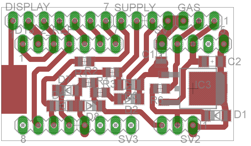

Ich habe eine Connector-Platine, Layout im Anhang mit den hier
problembehafteten Bauteilen links C1, C2, IC3, für den Arduino gebaut,
da ich die 12V vom Motorrad nehmen will und sowohl vor den
Spannungswandler L78M05C einen 220uF, danach ein 20uF gehängt. Bissl
viel, aber ich hatte eigentlich eine mit dem RPM-Sensorsignal gekoppelte
Spannungsversorgung geplant, wodurch keine konstante Versorgung gegeben
wäre und die Pufferung etwas größer sein sollte, fällt aber
wahrscheinlich flach. Problem bleibt leider selbst mit konstanten 12V
bestehen.
Anyways.
Wenn ich den Arduino und das Display mit dem L78M05C versorge und mehr
als 7V anlege, zerhaut es mir das Bild im Display. (manchmal Linien im
Bild, dann wandert das Bild, die Animation funktioniert aber weiterhin)
Alle Spannungen dank eines Labornetzgerätes ausprobiert.
Wenn ich den Arduino mit dem USB-Port des PCs oder des Motorrads
versorge, funktionierts einwandfrei. Ich habe die Kondensatoren einzeln
abgenommen, ich komme aber in beiden Fällen zum gleichen Scheiß wie
davor. Falls Ripple/Schwankungen vom L78M05C Schuld sind:
Wie bekomme ich die rausgefiltert mit 1-2 kleinen Bauteilen?
Bevor jemand das Layout kritisiert:
ja, ist etwas durcheinander und C2 liegt über einem Pad. Habe den aber
nur zur Optik und Veranschaulichung im Layout, in Real habe ich einen
Elko drangelötet.

von Jens M. (schuchkleisser)
Schaltplan zeigen, nicht quatschen.
von Modhorst (Gast)
von Modhorst (Gast)
Hoffe, es hilft...
Auch wenn das alles ohne Werte nicht allzuviel nutzt:
Bei 7V fängt der 5V-Regler an 5V auszuspucken.
Woher bekommt das Display 3,3V, und woher kommen die für das
3,3V-Display wichtigen 3,3V-Signale?
Und wo bleibt der Strom, den du über die ganzen Dioden in die 5V-Leitung
pumpst?

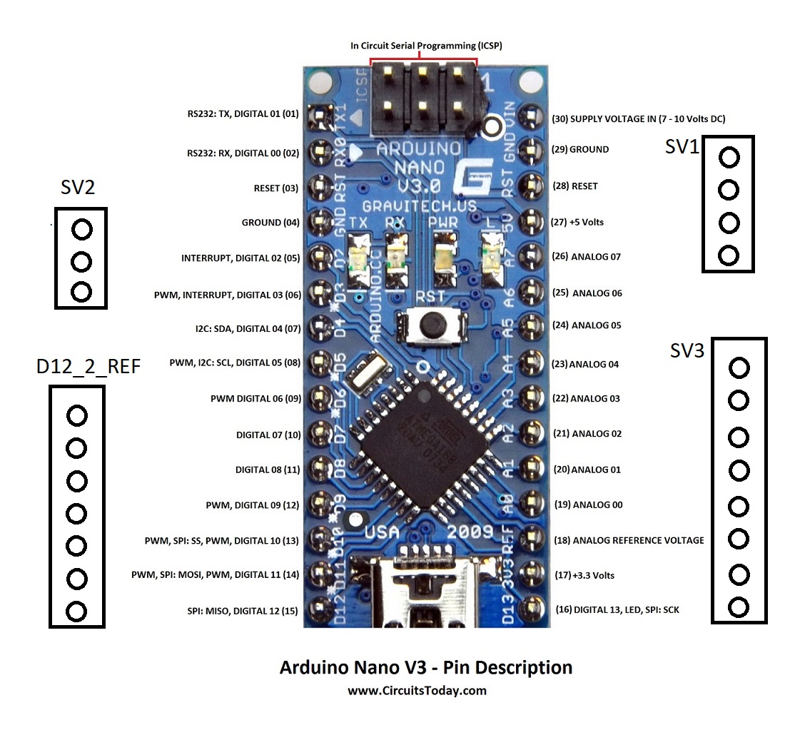

Sitz des Arduino auf der Platine:
von Modhorst (Gast)
Sorry, hab 2 vertauscht... Nun:
von Jörg R. (solar77)
7 Volt und mehr am Eingang des 7805? Und was misst Du dann am Ausgang
des 7805? Sind alle notwendigen GND-Verbindungen angeschlossen?
Welche Werte haben all die Z-Dioden und Widerstände?
Welche Funktion haben D2 und D3?
Kommt die Versorgungsspannung 12V am Stecker Supply an?
Die Schaltung hat nur wenige Bauteile, ist aber aufgrund der vielen
Stecker etwas unübersichtlich.

von Thomas F. (igel)
Modhorst schrieb:
> Hoffe, es hilft...
Da fehlen doch im Schaltplan drei Verbindungen.
Modhorst schrieb:
> Aus Platzgründen habe ich einfach den 3,3V-Pin
> vom Arduino genommen.
Du betreibst das Display mit 3,3V. die Datenleitungen aber mit 5.
ESD protection diodes are a thing.
Sicher das das Display beides verträgt, nicht nur "das 3€-Modul das ich
benutze hat in der ebay-Artikelbeschreibung stehen das das geht", denn
der Chinese der dir das verkauft hat interessiert sich nicht dafür was
da steht und er versteht es auch nicht.
Modhorst schrieb:
> Dioden zu 5V sehe ich jetzt nicht.
Die sind in den Pins drin. Wenn du mehr als 5,5V an einem Eingang
anlegst, fließt ein Strom in die 5V-Leitung. Wenn dein System dort
weniger Strom verbraucht als du reinpumpst, geht logischerweise die
5V-Leitung hoch.
Und Z-Dioden in Durchlassrichtung sind normale Dioden.
Dine Eingänge sind also alle gegen 12V geschützt, wenn sie höher werden
wird das ohne Widerstand nach 12V abgeleitet.
Was m.E. in der Schaltung und Umgebung sinnlos ist.
Wenn das Display spinnt, wenn nur der Arduino, das Display und ein
geregeltes Labornetzteil auf 12V beteiligt sind, der Rest komplett
offen, dann solltest du die Sache mit dem Display nochmal überdenken.
Wenn der Fehler erst passiert, wenn du irgendwo ein Eingangssignal
benutzt, sollte die Sache auch klar sein.

von Wolfgang (Gast)
Modhorst schrieb:
Thomas F. schrieb:
Modhorst schrieb:
Modhorst schrieb:
> Datenblatt des Reglers unter:
> https://cdn-reichelt.de/documents/datenblatt/A100/TBL78MXXC_DATA_E.pdf
Ich kaufe ein Datenblatt zum Display.
Bisher sieht das alles eher nach einem Puzzle mit unbekannten Teilen als
nach einem zusammenhängenden Gesamtschaltplan aus. Wie soll man da einen
Überblick  gewinnen, wenn in jeder Ecke irgendwelche Fetzen hängen und
überall bunte Mischungen von Spannungen rumschwirren und man sich die
Bauteilwerte - so vorhanden - aus dem Text dazubasteln muss.
Welche Signale benutzen welchen Pegel?
Ist R3 richtig angeschlossen. Im Schaltplan fehlt ein "Knoten"?
Was sagt der ERC zu deiner Schaltung?
Warum hängst du, entgegen den Angaben im Datenblatt, so eine dicke
kapazitive Last an den L78M05C? Ist die Ausgangsspannung stabil oder
macht der Regler deswegen Mist?

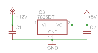

von Thomas (kosmos)
Neben dem größeren Eingangselko und dem kleinerem Ausgangselko, wäre
jeweils noch ein 100nF Kerko direkt am Spannungsregler nicht schlecht
und vor den Eingangselko kannst du eine Drosselspule reinmachen die ggf.
einen so hohen Widerstand hat, damit du den Strom durch die
Supressordiode begrenzen kannst.
von Mario M. (thelonging)
Ist der Spannungsregler wirklich so angeschlossen?

von Brain 2.0 (Gast)
@Modhorst
Warum zeigst du uns das Datenblatt des 7805 wenn du dich eh nicht daran
hältst ?
Das Teil wird sicher sehr schön schwingen, wenn da keine keramischen
Kondensatoren verbaut werden.
von Stefan F. (Gast)
Ab 7V aufwärts kommen aus dem 7805V die gewünschten 5V heraus. Genau
dann hast du unerwartete "Symptome". Diese treten auch auch, wenn du die
Schaltung direkt mit 5V aus einem Netzteil versorgst.
Wenn du die Schaltung hingegen über das USB Kabel am Arduino Nano
versorgst, tritt das Problem nicht auf. Auf dem Arduino laufen die 5V
durch eine Silizium-Diode, es bleiben nur 4,3V übrig.
Ich denke, es liegt hier auf der Hand, dass du irgend etwas mit 5V
betreibst, was nur für weniger Spannung ausgelegt ist. Die
Datenleitungen des Displays wurde bereits als Knackpunkt genannt.
Ich kann auch bestätigen, dass die korrekten Kondensatoren um den 7805
herum wichtig sind. Wenn der Chip schwingt, kommen da wesentlich höhere
Spitzenspannungen heraus. Und genau das verhindern die Kondensatoren,
wenn sie richtig dimensioniert sind.

von Modhorst (Gast)
Stefan, DU BIST DER BESTE!!
Habe 4,7V mit USB-Versorgung gemessen und wenn ich mim Netzteil 4,7V
anlege, funktionierts einwandfrei! Ich würde sagen, als Behelfslösung
baue ich mir eine Diode hinter den Spannungsregler :-P
Die korrekten Kappas sind nicht schwer zu setzen.

von Modhorst (Gast)
Manfred schrieb:
> Für mich ist damit klar: 5V-µC und OLED mit 3,3V bewegt sich außerhalb
> der Spezifikation, ich werde es so nicht aufbauen können und meinen
> Aufbau komplett auf 3,3V setzen müssen.
ES FUNKTIONIERT JETZT!!
Ich habe ein ähnliches Display und mit einer Diode hinter dem
Spannungsregler, das heißt einer Spannung am uC von 4,82V zeigt das
Display bei mir alles so an wie es soll.
Mit der Tank- und RPM-Anzeige 2.0 wird dann wohl der ESP32 genommen, der
braucht eh nur 3,3V. Dazu noch ein LC-Filter vor die gesamte Schaltung.

Modhorst schrieb:
Da ich den Regler mit den 5V betreibe, ist die Spannung geregelt, Ja.
