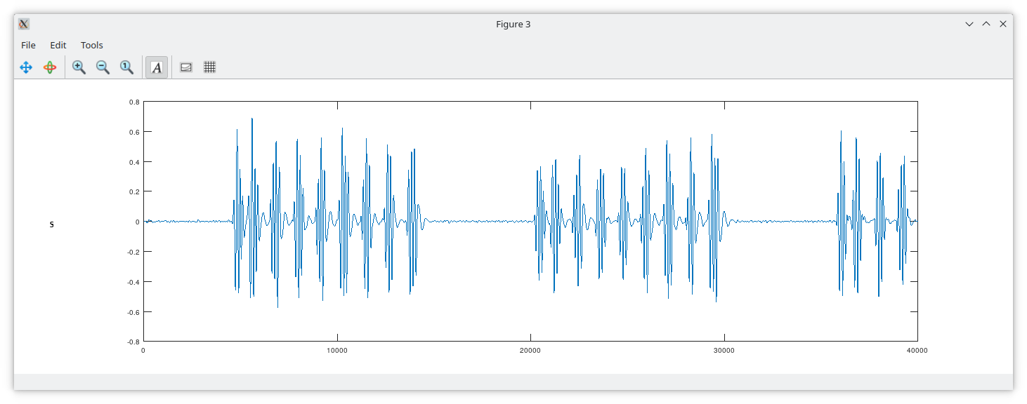

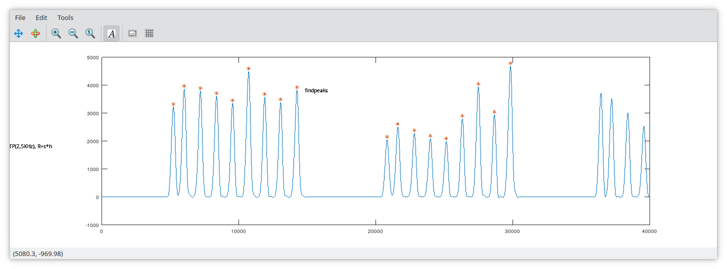

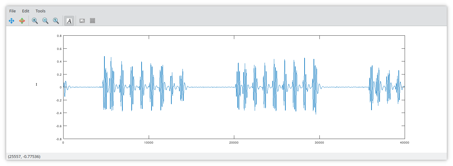

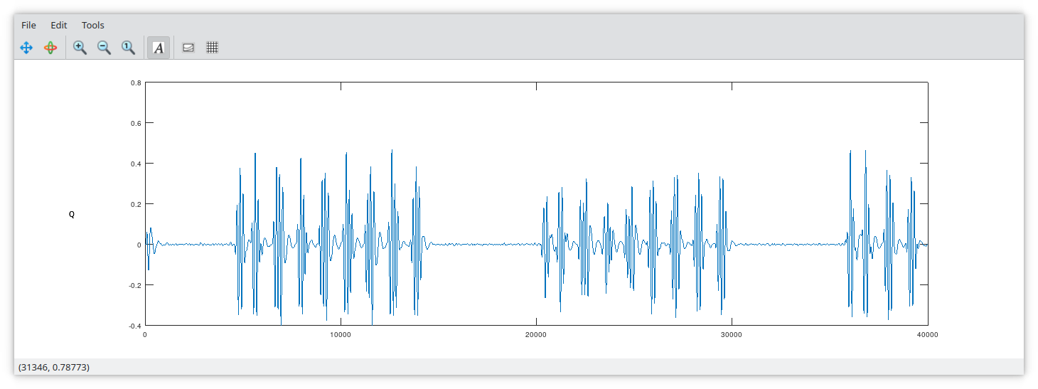

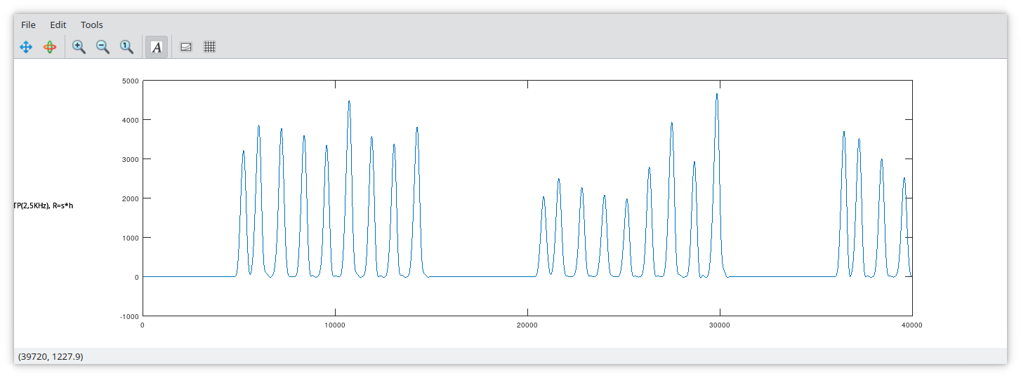

Das Sendesignal bei RC-Technik ist ja ein FSK mit einer Basisfrequenz f0
aus dem 40MHz-Band (etwa: 40,665 MHz) und für die Impulse eine zweite
Frequenz f1 mit (f1-f0)=f3=2,5KHz. Die Impulse sind 0,5ms - 1,5ms lang
im CPPM-Signal.
Mische ich nun direkt mit der Basisfrequenz f0 bekomme ich ja für die
Impulse die Frequenz f3. Jedoch ist der Impuls ja schlimmstenfalls nur
0,5ms, die Periodendauer von f3 ist jedoch 4ms. Das reicht also nicht
einmal für eine Halbwelle.
Wie kann ich das jetzt am einfachsten detektieren bzw. was bekomme ich
denn da am I/Q-Ausgang?
Oder sollte ich nicht mit f0 direkt mischen, sondern auf eine höhere
Zwischenfrequenz gehen?
Danke für Ideen.

von Thomas W. (twust)
Ja und?
Du tastest doch nach dem Runtermischen ins Basisband dein Nutzsignal
nicht mit f3 ab, sondern nach dem Abtasttheorem mit mindestens der
doppelten Frequenz des höchsten Frequenzanteils in deinem Nutzsignal.
von Randy B. (rbrecker)
Thomas W. schrieb:
> Ja und?
Naja, wenn ich mir den Impuls von 0,5ms als Multiplikation mit einem
Rechteck vostelle, dann ist das Resultat nicht bandbegrenzt. Ok, dann
noch ein passenden TP vor die ADCs.
Vielleicht bleibt ja dann auch einfach nur ein Impuls der Amplitude des
I/Q-Signals übrig, den man gut erkennen kann ...

von Thomas (Gast)
Natürlich wird vorher mit einen TP alles unnötige weg gefiltert. Was im
IQ bei einer FSK bleibt siehst Du ja oben.

Nach langer Pause habe ich jetzt hier mal weitergemacht.
Mit meinem digitalen RC-Sendemodul produziere ich ein normales FSK
RC-CPPM Signal. Allerdings jetzt testweise bei f0=7MHz und df=5KHz.
Als SDR benutze ich das Elektor-SDR-Shield (ohne Arduino-Zeug). Damit
empfange ich das Testsignal ganz gut. Ich benutze Zf=0, also f_nco=7MHz.
Die I und Q Signale habe ich aufgezeichnet und versucht, mit octave
auszuwerten. Anbei sind die Bilder von I, Q und S=I+Q, jeweils mit einem
Bandpass f1=2KHz, f2=6KHz.
Die Bursts sind ja nun mit 5KHz. Die Information des CPPM-Signals ist
jeweils die Dauer von einem Beginn eines Bursts zum nächsten. Der Burst
selbst ist immer 0,5ms, die Abstände von Burst zu Burst 1 - 2 ms. Die
Aufgabe ist es nun, diese Abstände möglichst genau zu vermessen.
Die erste Idee wäre ein Matched-Filter für einen solchen Burst. Die
Impulsantwort h dieses Matched-Filter ist ja genau der Burst, also ein
Sinus mit 5KHz und 0,5ms Länge. Das Ergebnis r = s * h habe ich
berechnet und r^2 durch einen TP mit f=2,5KHz gefiltert. Das sieht man
in der Datei R2tp.png.
Die Maxima sind die Schwerpunkte der Bursts, und im Abstand der Maxima
steckt die Information. Dies sieht ja auch zunächst mal plausibel aus.
Was mir ungünstig erscheint, ist die Burst-Frequenz von 5KHz. Dies
könnte ich natürlich ändern, indem ich nicht Zf=0 nehme. Dann bekomme
ich bspw. 10KHz und 15KHz.
Was gibt es noch für Ideen?
... vergessen: benutze ich die octave Funktion findpeaks(), so werden
die Maxima in r^2@TP(2,5KHz) (also Quadrat des Matched-Filters) auch
gefunden und der Abstand der Maxima ist recht genau ...
