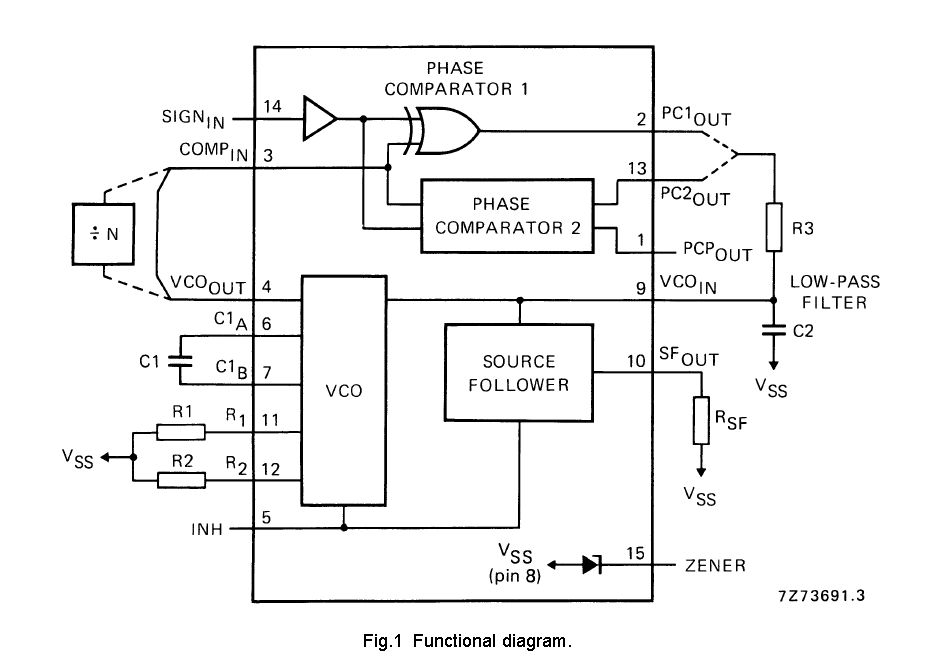

von Marek N. (Gast)
Drehkondensator -> Oszillator -> Freqiency-Voltage-Converter
Alternativ: Für Radios mit Varicap-Abstimmung gab es Drehkos mit
angeflanschtem Poti. Lösung: Trivial.

von michael_ (Gast)
Man macht einen Schwinkreis draus und wertet die Frequenz aus.
Rest ist trivial.

von A-Freak (Gast)
Ladungspumpe
Auf der einen Seite vom Drehko eine Rechteckspannung (Frequenz und
Amplitude konstant) draufgeben
Auf der anderen Seite vom Drehko gleichrichten und rein in den OP als
Transimpedanzverstärker und Integrator
von Michael B. (laberkopp)
Sina schrieb:
> Mein Ansatz ist es den Drehkondensator mit einer konstanten Spannung
> vorzuspannen und dann die durch das Drehen sich verändernde Kapazität
> irgendwie auf den Eingang des OPV´s zu geben
Dummerweise entladen sich Kondensatoren von alleine, besonders schnell
kleine Kapazitäten wie beim Drehko.
Letztlich hängt es von der benötigten Genauigkeit ab. Man sollte eine
Schaltung nutzen, die ihn immer wieder von 0 an auflädt, und entweder
die Ladespannung nach einer festen Zeit, oder die Zeit bis zu einer
festen Ladespannung messen, und dann wieder rücksetzen (auf 0 entladen).
Das kann man als Analogschaltung oder mit einem Mikrocontroller machen.
Aber durch die meist nur Pikofarad beim Drehko wird die Schaltung mit
einer eher hohen Frequenz arbeiten.
Alternative: Mit dem Drehko einen Oszillator (Schwingkeis) bauen, und
dessen Frequenz messen, dann eine F/U Umsetzung machen.
Also alles andere als einfach.
Kauf dir ein Poti.

von Germann P. (mattann)
Eine sehr moderne Lösung wäre mit einer PLL, zum Beispiel HEF4046. Den
Drehkondensator als Oszillator betreiben, den PLL Oszillator auf die
gleiche requenz abstimmen und die Regelspannung auswerten.
Achtung: Die PLL mit 4046 hat eine maximale Arbeitsfrequenz um die 1
MHz. Das wäre bei der Dimensionierung des Drehkondensator-Oszillators
zu bedenken.
Die Valvo-Schaltung ist eleganter durch die automatische Kompensation
von diversen Parametern.
Vor allem dehnt die Schaltung den Messbereich, wie eine
Messbrückenschaltung.
