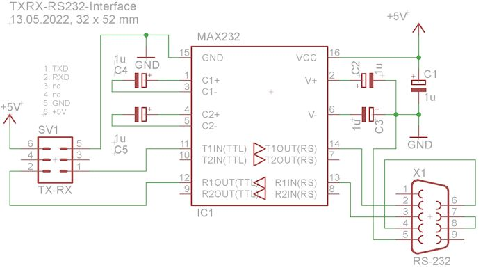

von Manfred L. (manni)
littleBoy schrieb:
> Gib mal bitte Hinweise wie das geht oder was dazu benötigt wird.
Ganz einfach:
- man nehme einen MAX232, siehe Bild und schließe den TX Ausgang vom
uController an Pin 1 von SV1 an
- man nehme ein USB/RS232 Converter und verbinde ihn mit dem D-SUB-9
Stecker und einem freien USB Eingang am Laptop/PC
- man öffne im Atmel Studio 7 das Terminal-Window (ggf. noch als Tool
nachladen), siehe Bild, wähle das COM Port und die Datenrate aus, bei
mir sind 9600 Baud in der Firmware fest definiert
Wenn meine neu zu entwickelnde Firmware dann nicht macht, was ich will,
ist der Fehler mit ein paar printf() Anweisungen im Nu gefunden.
Manni

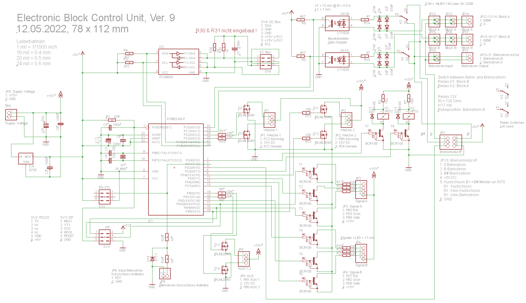

Lieber W.S. (Gast),
da ich mein Projekt bisher halbherzig und nicht konsequent angehe, habe
ich mein Projekt hier mal als Zip-Datei angehängt.
Ich bitte Dich deshalb ganz herzlich, mir ein paar Vorschläge zu
unterbreiten, wie ich dieses Projekt konsequenter testen kann als mit
den "verhaßten" printf() Anweisungen, denn für neue Ideen habe ich immer
ein offenes Ohr.
Zur Info: Ich habe kein firmenmäßgig ausgerüstetes Elektronik-Meßlabor,
sondern ich bin nur Bastler mit einem Lötkolben, einem Diamex Programmer
und einem PC.
Beste Grüße
Manni

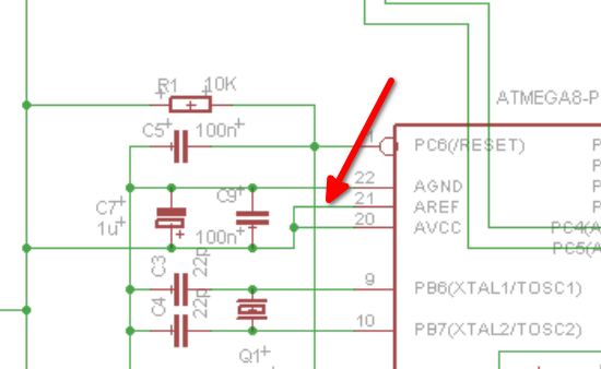

von Εrnst B. (ernst)
Manfred L. schrieb:
Offtopic, aber da ist ein potentieller Kurzschluss. Nicht tragisch.
Aref offen lassen, wenn der ADC nicht verwendet wird.
Kondensator Aref -> GND, wenn er verwendet wird.
Wenn Aref=VCC gelten soll, kann man das per Software auswählen.
Ich würde da immer den Kondensator an Aref mit einplanen, und ggfs.
unbestückt lassen.
Oh Mann,
Du hast ja so recht ! Denn in Atmel Doku in Kapitel:
"Bit 7:6 – REFS1:0: Reference Selection Bits" steht ja mehr als
eindeutig:
"The internal voltage reference options may not be used if an external
reference voltage is being applied to the AREF pin."
Diesen Satz habe ich bisher einfach überlesen, weil ich die interne Vref
noch nicht verwendet hatte. Ich danke Dir jedefalls für diesen wichtigen
Hinweis !
Grüße Manni
