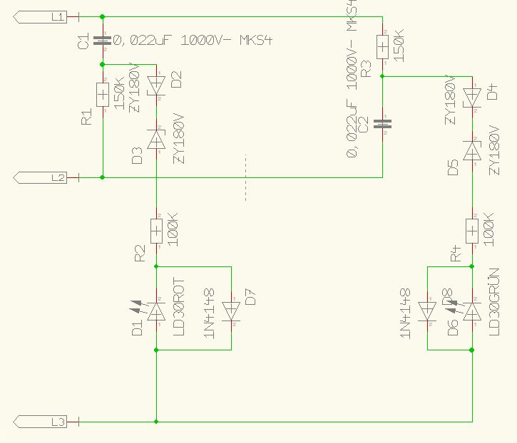

3P 380V/AC - wenn man alle drei Phasen hat kann man die Drehrichtung
bestimmen klar. Aber es gibt ja auch diese besseren Durchgangsprüfer die
auch die Drehrichtung mit L/R anzeigen. Wie funktioniert das? Das
versteh ich gerade nicht so richtig. Kann mir das jemand erklären?

Danke für die Links, leider helfen die mir aber nicht wirklich.
Der erste Link erklärt wir man aus mehreren Messung von L/R auf die
Drehrichtung kommt. Die Frage die sich mir aber stellt: wie komme ich
auf die Info L/R?
Die Schaltung im anderen Link nutzt alle drei Phasen.

#6318631
Torsten C. schrieb:
> Wenn ich es richtig verstehe hat man die Sinus Kurve zwischen z.B. L1
> und L2. Und dann hat bräuchte man eigentlich noch eine weitere Referenz.
Weitere Referenz ist L3 !
siehe https://www.mikrocontroller.net/attachment/6639/Drehrichtung.gif
In der Schaltung (siehe Link darüber) wird die Phase von L1 und L2
einmal in Richtung L3 und weg von L3 verschoben.
Fürs Verständnis wäre es gut, die Schaltung mit LtSpice zu simulieren
und sich den Strom durch die Leuchtdioden anzusehen.

OP #6318657
Elektrofurz schrieb:
Eben nicht. Das war ja der Ausgangspunkt für die Frage.
> Normalerweise ja. Um die Richtung zu ermitteln benötigt man auf jeden
> Fall 3 Anschlüsse L1, L2 und L3.
> Der Duspol hat aber nur 2 Anschlüsse und man hat ja auch nur zwei Hände
> für die beiden Prüfstrippen.
> Also muss irgendwie noch der PE als dritter Anschluss mit hinzugezogen
> werden.
Genau das.
#6318730
> werden.
Ich habe einen Teil der Schaltung
https://www.mikrocontroller.net/attachment/463231/Drehrichtung.gif
simuliert.
Als Referenz zu L1 und L2 wird N bzw. PE genommen.
(siehe Drehstrom_gruen)
Koppelkapazität gegen N bzw. PE habe ich 10pF angenommen.
Wird Statt L1 L3 verwendet, dann dreht sich die Richtung um.
(siehe Drehstrom_rot)
Der Spannungsunterschied zwischen roter und grüner Kurve kann leicht
gemessen werden. Wer Zeit und Lust hat kann die Schaltung mit
Schwellwert und Gleichrichtung erweitern.

#6319189
Torsten C. schrieb:
> Aber so gedacht wäre die Referenz zur Erde ja gar nicht wichtig, oder?
> Da kann meine Interpretation ja noch nicht so ganz richtig sein.
Doch, die ist richtig. Wenn du nur zwischen zwei Phasen misst, hast du
dort eine (mehr oder wenig saubere) Sinusspannung. Damit kannst du nicht
beurteilen ob die Spannungen gegen Erde von P2 gegenüber P1 voreilend
oder nachfolgend ist.
Um das zu beurteilen brauchst du den Bezug zur N/PE, da du nur so zwei
Sinus Wechselspannungen hast deren Phasenbezug du zueinander messen
kannst.
Ich habe in der Anleitung meines Benning Duspols nachgeschaut. Da wird
explizit gesagt, dass man zur Messung beide Griffe je vollständig mit
der Hand umfassen soll.
OP #6319607
Udo S. schrieb:
Genau - aber wie wirkt sich die kapazitive Kopplung denn aus?
Verschiebt die dann nicht einfach die Summe der Sinus Kurven?
Das hilft dann natürlich noch nicht.
> kannst.
Ja, aber was ich noch nicht verstehe ist wie man über die Kopplung auf
den Bezug zu N/PE kommt.
Danke fürs Nachschauen!
Gast #6319652
Sieh es so:
Du hast
Prüfspitze A - kapazitive Kopplung nach PE
Prüfspitze B - kapazitive Kopplung nach PE
Ist das Signal PsA - PE um 120° vor PsB - PE dann hast du L1 und L2 also
Rechtsdrehfeld
Ist das Signal PsA - Pe um 120° hinter PsB - PE dann hast du L2 und L1
also Linksdrehfeld
OP #6319978
A-Freak schrieb:
> Sieh es so:
> Du hast
OK, das bedeutet, dass es zwischen PE und PsA (bzw. PsB) jeweils ein
elektrisches Feld gibt das sich wie ein Kondensator verhält.
Ich hab dann zwar die zwei Potentiale und die beiden Leitungen sind
gekoppelt, aber wie komme ich an die Spannung zum Messen der Phase?
Zwischen den Händen und der Phase?
