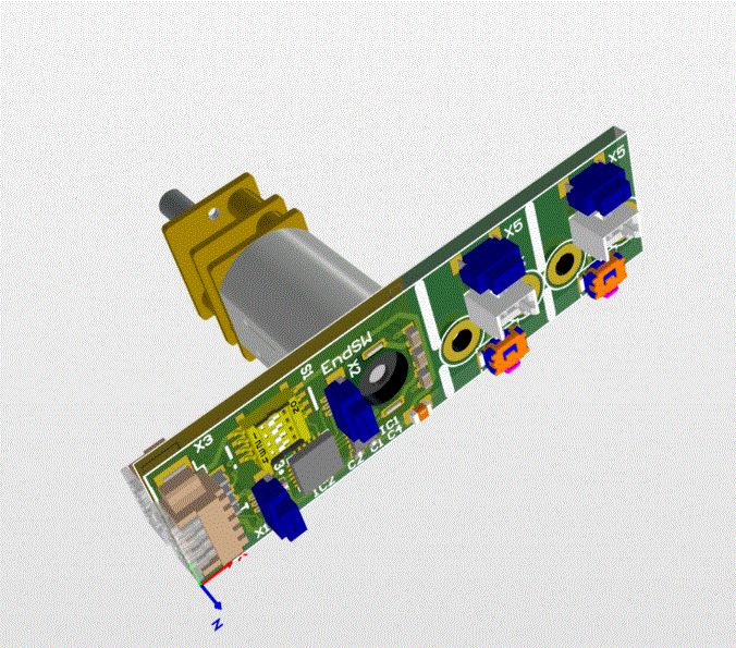

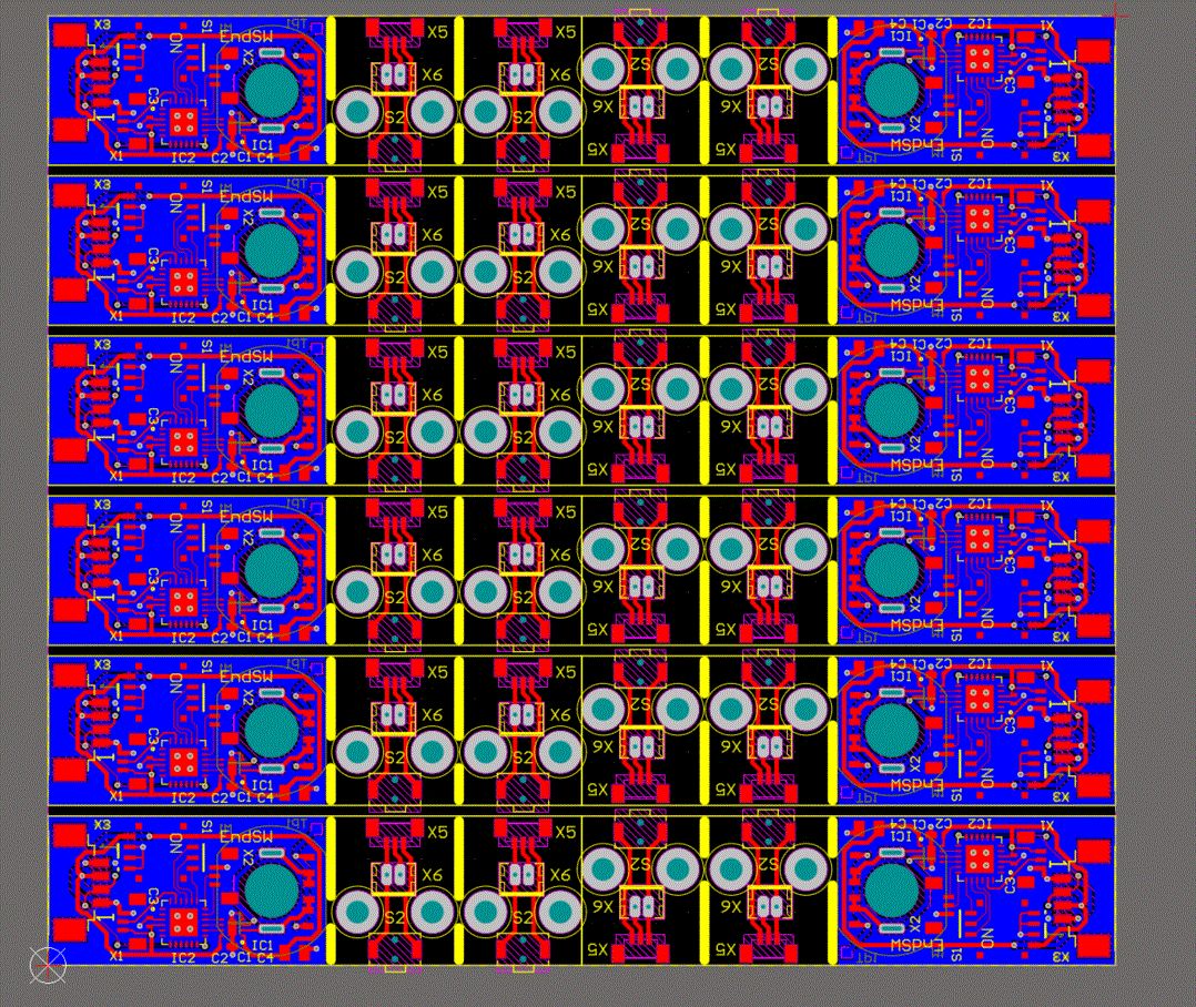

Framulestigo schrieb: > Beim letzten Bastelprojekt mit ca. 800 Pads habe ich es ein bisschen > bereut. Da haben mich die 0,5% Fehlerquote im Selbstgeätzten doch ein > paar Stunden schrauben/messen/löten gekostet Stell dir vor, du hättest die 4 Fehler im Layout gemacht, und für jede Korrektur 4 Wochen für die Lieferung aus China gewartet. Dann würdest du noch heute an dem Projekt sitzen. Framulestigo schrieb: > Keine mit der Chance, jemals ein zweites mal aufgebaut zu werden Klingt nach Lochraster.

Christian B. schrieb: > Das Panel dazu wie ich es fertigen ließ. Würde ich wohl auch fertigen lassen. Wäre aber wohl so nicht entstanden, sondern eine grössere Lochrasterplatine mit grösseren THT Bauteilen in irgendeiner Box aus der ein Kabel zum Motor am Mikrometer führt. Denn das Kabel zur Stromversorgung brauchst du auch, und mir wäre die querstehende Platine am Mikrometerende zu klobig. Ich sag zu deiner Lösung also: overengineering. Christian B. schrieb: > hast du das schonmal gemacht Ja, ist aber lange her. Meist habe ich einseitige Platinen mit Stromversorgung und was noch so draufpasste layoutet, und alles andere 'Layer 2 bis 4' dann per Fädeldraht. Aber die Zeiten der komplexen Schaltungen mit vollgestopften Europakarten ist für mich vorbei, das meiste sind einfachere Platinen. Und der Arduino Nano ist auch in DIL. Bei deiner Fertigung würde mich schon die Lötpaste stören, die wäre meist überlagert wenn ich sie wieder brauche. Das treibt die Kosten. Andere hier haben ja schon ein finanzielles Problem wenn sie 2 Gramm Natriumhydroxid pro Ätztag verbrauchen wenn sie den Entwickler jedesmal neu ansetzen. Christian B. schrieb: > Die Chemie muss dauern erneuert werden (vor allem der Entwickler) Dafür habe ich mir neulich eine Adapterplatine für ein ausgeschlachtetes LCD Glas mit Zebragummi auf Kabel an Pfostenstecker gemacht, um es experimentell direkt ansteuern zu können. Wenn das Projekt fertig ist, bleibt das sicher so, hübsch 'professionell' zu sein ist nicht mein Ziel. Dafür ist die zur Abwechslung mal in Phototechnik entstandene Platine auf Nickelsperrschicht vergoldet und war am selben Tag fertig, LCD läuft schon. Es geht um die kleinen Helfer. Bei deiner Platine hätte ich schon ein Problem, sie zu löten. Weil zu dicht für Lötkolben, bleibt nur Heissluft mit Vorwärmen, eine Vorwärmplatte habe ich nicht.

MaWin schrieb: > Bei deiner Fertigung würde mich schon die Lötpaste stören, die wäre > meist überlagert wenn ich sie wieder brauche. Das treibt die Kosten. > Andere hier haben ja schon ein finanzielles Problem wenn sie 2 Gramm > Natriumhydroxid pro Ätztag verbrauchen wenn sie den Entwickler jedesmal > neu ansetzen. Das ist natürlich ein Punkt. Ich hab halt hier den Vorteil, daß ich auf die Resourcen (Rakelmaschine, Paste, Dampfphasenlötanlage) der Firma zugreifen kann. (solange das nicht über hand nimmt) Überlagerte Paste nehm ich dann meisst um Ätzteile zusammenzulöten mittels Heisluft. Das geht sehr viel besser als sie zu verkleben oder mit dem Lötkolben daran herumzukleksen. Allerdings habe ich auch größere Boards, die ich problemlos per Hand löte. Bei dem hier verwendeten Motorcontroller aber (DRV8837CDSGT) gibt es keine sinnvolle Alternative zum Rakeln

Christian B. schrieb: > Bei dem hier verwendeten Motorcontroller aber (DRV8837CDSGT) gibt es > keine sinnvolle Alternative zum Rakeln Dann nimmt man halt einen anderen, wie L9110 oder TA6586.
Ich habe aber nun speziell diesen herausgesucht, da er von der Bauform der kleinste war. Wie gesagt: der geringe Platzbedarf ist das vorrangige Ziel bei vielen meiner Projekte. Anders kann ich die Funktionen nicht unterbringen.
