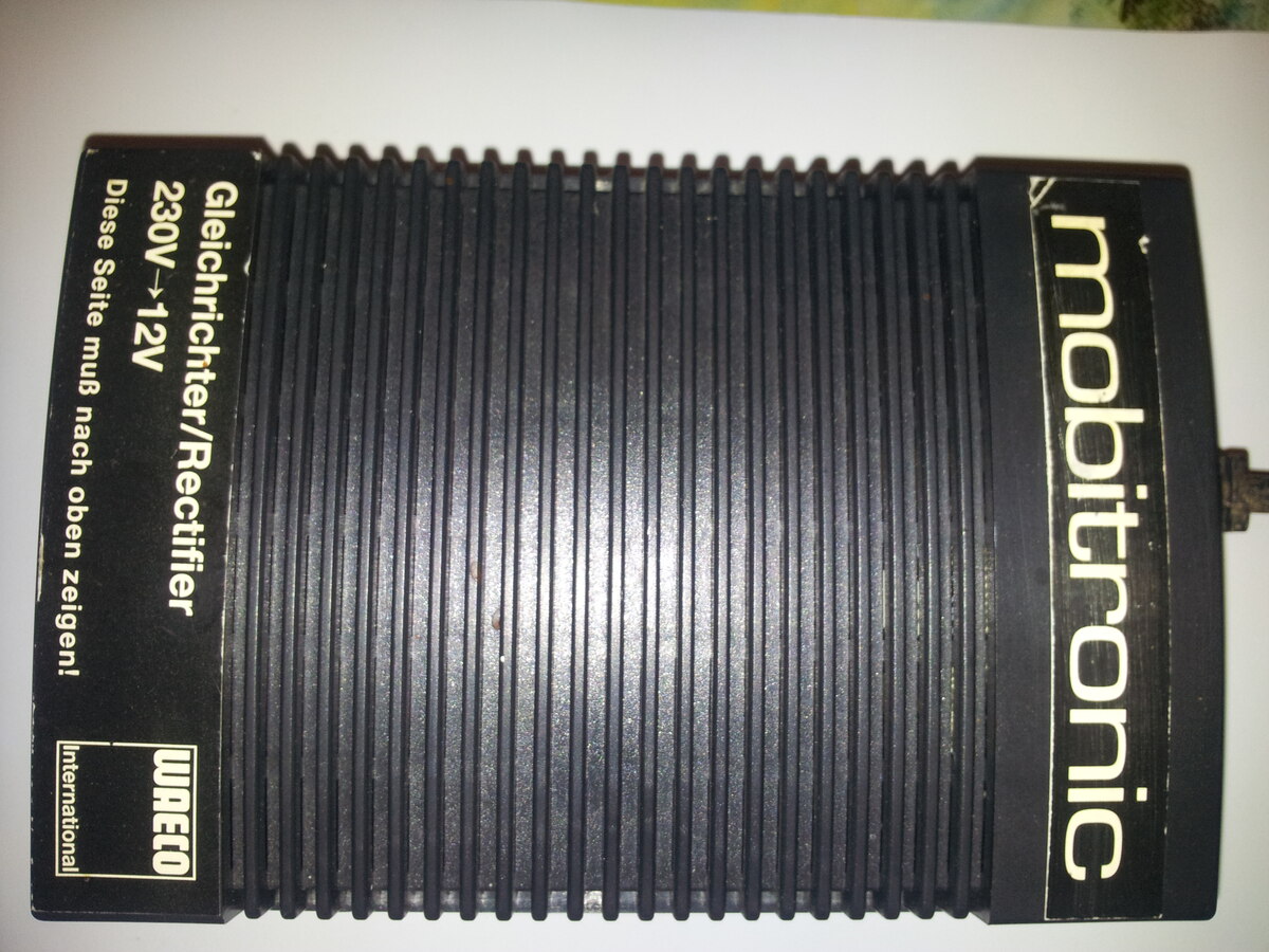

Jakob H. schrieb: > uf der Homepage vom Anbieter stand nicht für Wohnweagen. Weil der > Wohnwagen nur ein Netzteil hat und keine Batterie. Stefan ⛄ F. schrieb: > In dem Wohnwagen meiner Eltern gibt es nichts mit 12 Volt (außer > natürlich die Lampen um das Nummernschild herum). In meinem gibt es nichts ausser 12V, weil ich keinen Bock auf Pruefprotokolle habe. Im Originalzustand gab es da 12V Gleichstrom vom Auto oder 12V Wechselstrom vom Trafo - von Hand umzuschalten. wendelsberg

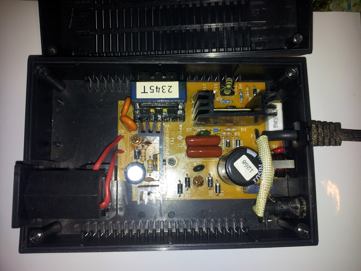

In einem Wohnwagen sind seit Jahren feste Blöcke mit Netzanschlußsicherung, 12V Trafo und je nach Komfort auch mehr verbaut. Diese Trafos waren früher recht einfach gemachte Trafos die dann die ganzen Glühlampen später auch Halogenbirnchen versorgt haben. Wenn vom Fahrzeug Dauerplus kam, wurde über ein Schütz zwischen Landstrom und Fahrzeugstrom umgeschaltet. Auch die Absorber Kühlschränke im Wohnwagen können oft mit 12V, 230V und mit Gas arbeiten indem zum Brenner noch zwei Heizwiderstände im Kocher sitzen. Bei neueren Wohnwagen macht das Netzgerät einen recht sauberen Gleichstrom, bei mir sitzt in der Dunstabsaughaube auch ein normaler 12V 120mm Lüfter, bei alten Wohnwagen passte die Aussage mit dem Brückengleichrichter schon.

Die Lüfter mit EC Motor, wie sie im Computer vorkommen, sind da eher schmerzfrei. Brückengleichrichter, Kondensator und ein Vorwiderstand damit die Dinger nicht zu hoch drehen reicht völlig. Bei 35 Grad hat mein Kühlschrank noch ordentlich viel Eis im Gefrierfach. Problem ist eher direkte Sonneneinstrahlung auf die Lüftungsgitter bei über 40 Grad, Dabei kann der Kreislauf zum umkippen neigen und die Butter aus dem Kühlschrank fließen... MfG Michael

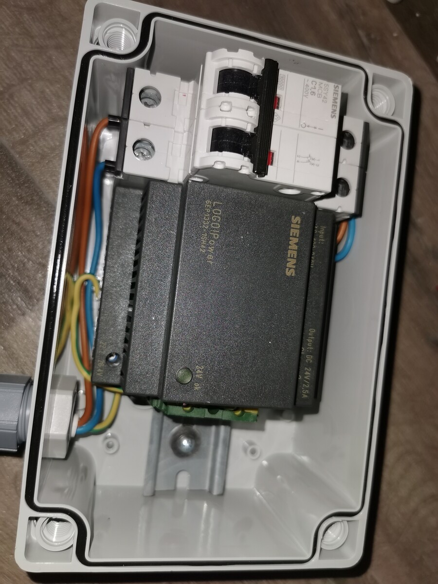

Ich werde das jetzt ganz anders machen :P wollte eigl an die Spannung für die Spüle da liegen die 15,7. Habe aber in der Nähe eine Dose mit 220V. Daneben setze ich ein Logo Netzteil das mir meine sauberen 12V DC ausgibt :D da ist denk ich dann auch kein Elko mehr nötig.

Hallo ich nochmal, Habe das jetzt so aufgebaut. Sollte ich sekundärseitig die Lüfter nochmals mit einer kleinen Schmelzsicherung Absichern? Wenn ja wieviel Ampere? Oder reicht das so, da das Logo Netzteil schon einen Überspannungsschutz hat? Vielen Dank für eure Hilfe Schönen Abend!
