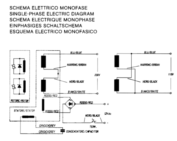

von hinz (Gast)
Ingo W. schrieb:
> Beitrag "3kw Stromerzeuger hat keine Ausgangsspannung"
Und darin der Schaltplan eines solchen Generators:
https://www.mikrocontroller.net/attachment/90275/originalschaltplan_des_Generators.png

von Patrick W. (hopa)
das scheint eine bürstenlose Erregung zu sein. Stichwort hierfür
"rotierender Diodengleichrichter" oder manchmal auch "rotierender
Transformator".

Denke es gibt eine Erklärung des Ganzen. Um das mögliche Prinzip zu
erklären führe ich einige Abkürzungen ein. S1 sei die Statorspule in der
die Spannung induziert wird die abgegeben wird. B1 Ihr  Magnetfeld , I1
ihr Spulenstrom und B1•  Ihre Magnetfeldänderung. Entsprechend S2 die
ihr um 90  °  verdrehte zweite Statorspule , S3 entsprechend die
Rotorspule. S2 wird benutzt um in der über die Diode kurzgeschlossenen
S3 ein Feld zu induzieren . Dies ist immer dann möglich wenn die Achse
von S3 nicht mit derjenigen von S1 übereinstimmt. Nehme mal an das Feld
des Permanentmagneten ist so gewählt, dass ohne Leistungsabgabe des
Generators bei 50 Umdrehungen / s genau die gewünschte Spannung an S1
anliegt, so ist in diesem Betriebszustand kein I3 notwendig. Wird nun
ein Verbraucher angeschlossen so ist I1  nichtmehr 0 . B1 ungleich 0 ,
B1• ungleich 0. Das von S1 erzeugte Feld schwächt das B des
Permanentmagneten und U1 sinkt. Folglich muß nun B3 ein Feld erzeugen um
diesen Abfall wieder auszugleichen. Das geht nun einfach indem I2 so
gesteuert wird, dass U1wieder den gewünschten Wert erreicht. Da B1 und
B2 orthogonal zueinander stehen induziert B2• nie direkt eine Spannung
in S1 sondern immer nur über den Umweg der rotierenden S2. Denke so
funktioniert das Ganze. Ein kleiner  MC muß nur U1 überwachen und I2 in
Abhängigkeit von U1 und dem Drehwinkel des Rotors steuern. Denke so
funktioniert das ganze . Schon spannend wie ich finde. Für Anregungen /
Kritik zu dem Erklärungsversuch wäre ich dankbar.
