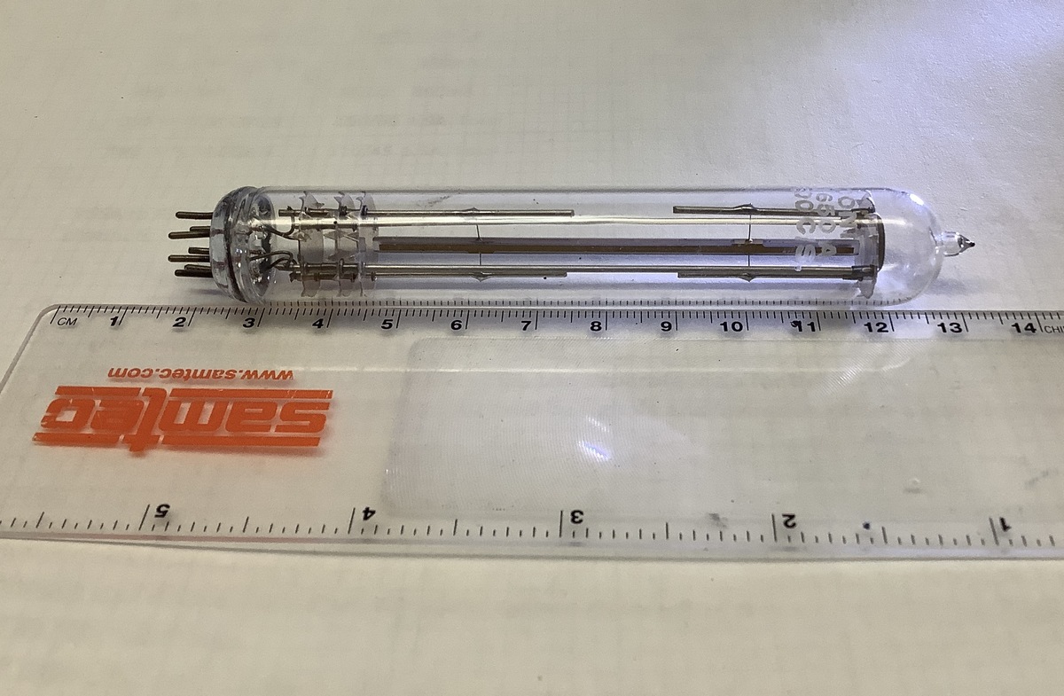

Gerhard O. schrieb:
> (Ich habe übrigens noch einen 1.6kHz Röhrenquarz in meiner Sammlung. Der
> ist bestimmt 12cm hoch. Der Quarzstab drinnen ist mindestens 10cm lang.
> Den möchte ich irgendwann auch ausprobieren).
Ein Bekannter hatte damals (tm) einen 1kHz Quarz.
Glasröhre, Quarzkristal an beiden Enden jeweils gegenüberliegend
bedampft und die 2 Anschlüsse an jedem Ende rausgeführt.
Fass Deiner ähnlich ist: extrem stoßempfindlich und schon damals (muß
Mitte 60er gewesen sein) schwer gewesen, eine Oszillatorschaltung für
einen 4-poligen Schwinger in dem Frequenzbereich zu finden.
Inzwischen gibt es ja zumindest das Internet. ;)
Gruß aus Berlin
Michael

Gerhard O. schrieb:
> Hier ist ein interessanter Link zu Schwingquarzherstellung
Danke für die sehr interessanten Links !
Schon interessant, wie man damals arbeitete, und erstaunlich, wie sich
das verändert hat- ich habe im Fundus einige Schwingquarze, aber die
meisten in winzigen Metallgehäusen, kaum größer als eine Cent- Münze,
etwas größer noch einige Russendinger in einem rotbraunen Gehäuse,
Militärzeug, Größe und Aussehen wie Leuchtstoffröhren- Starter.
Bei den alten Riesenchips im Glaskolben kann man wenigstens noch den
Quarz persönlich schwingen sehen.
Ja... muß man eben genauer hinsehen... ;-)
