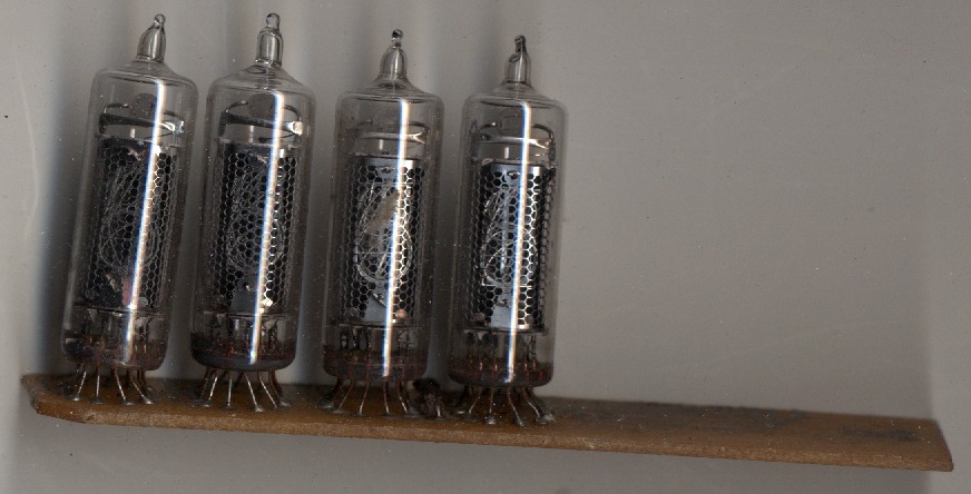

Nach 20 Jahren und mehreren Umzügen zusammengefunden- einige Teile waren
immer mitgezogen, aber in anderem Zeug versteckt. Durch Zufall fand ich
alles zusammen.

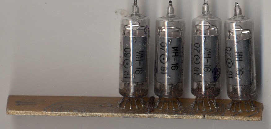

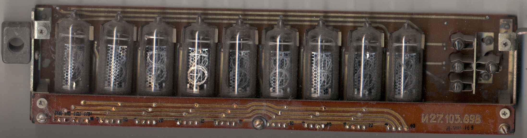

"Alles zu Fuß"-kein einziger IC, sondern etwa 150 Transis und etwa 100
Dioden, dazu 6 Ziffernanzeigeröhren.
Hier habe ich übrigens schon mal einen Dinosaurier vorgestellt, 231
Transis, 145 Dioden, 2 Röhren:
Beitrag "Digitalvoltmeter Elpo 524 Polen Unterlagen gesucht"

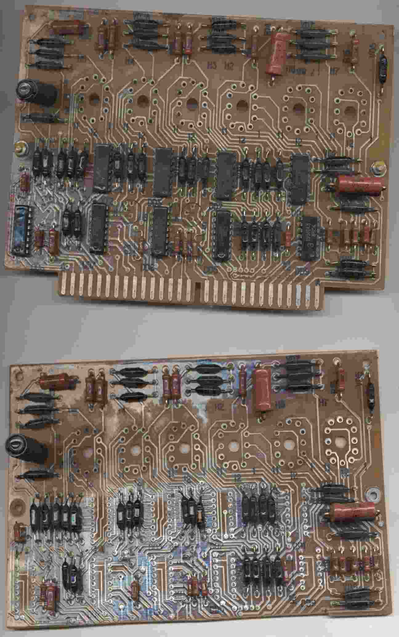

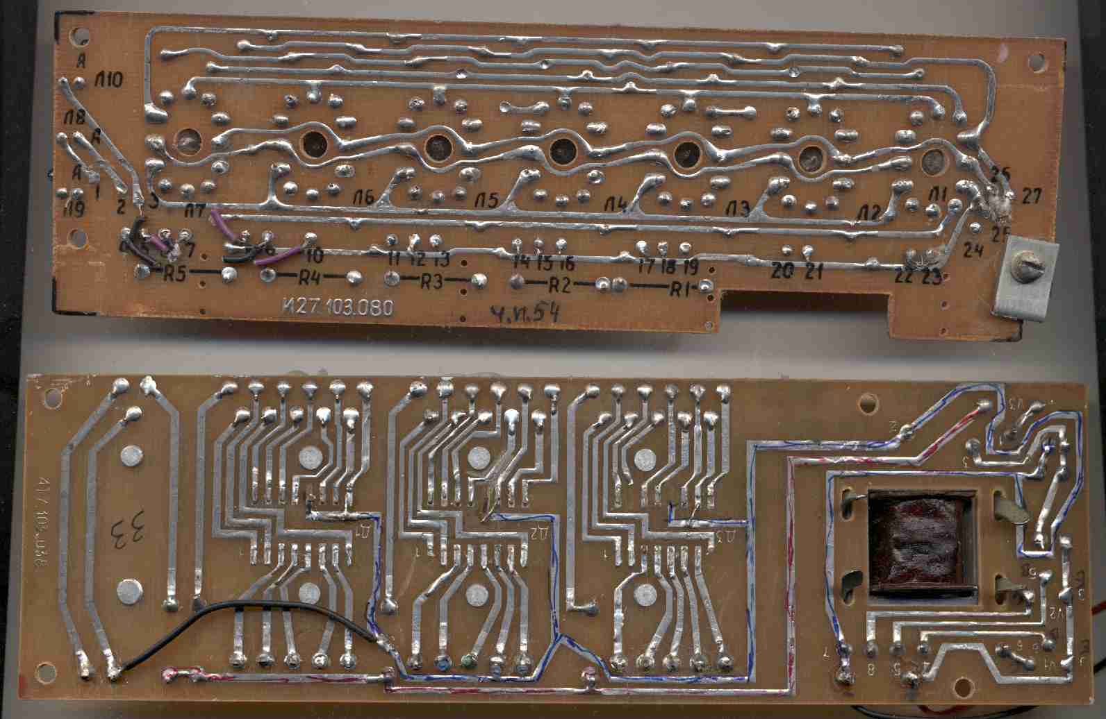

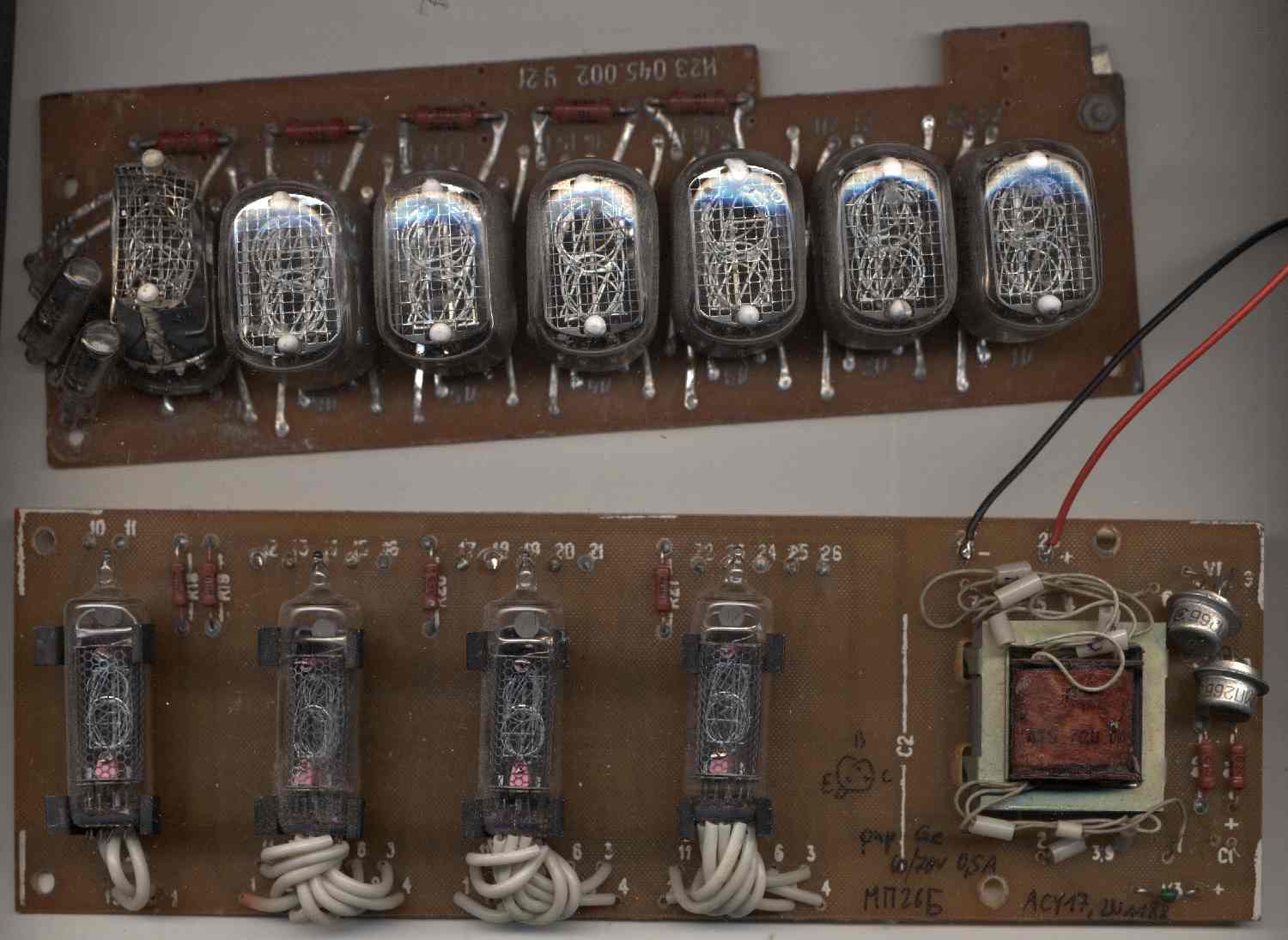

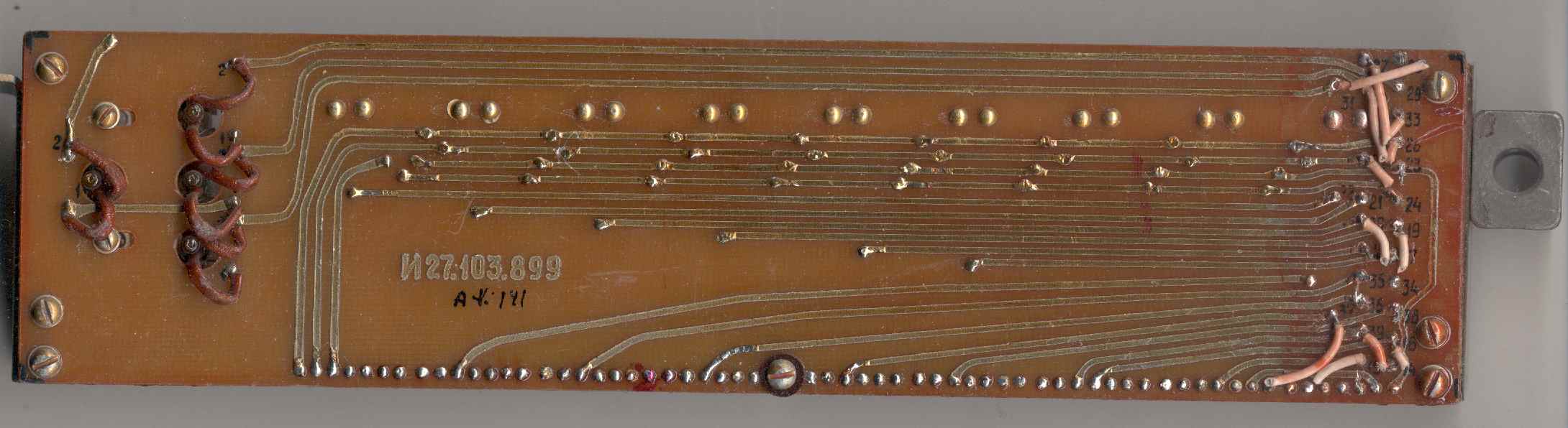

Die "Dicke Tal- Uhr" hat steckbare Baugruppen- an den Steckverbindern
gibt es nur Litzendrähte, keine Bauteile- vorbildlich !
6 Anzeigebaugruppen A1H, A1H-6, A1H-3 für Zählen 0-9, 0-5 und 0-3, und
dekadische Teiler Z1, Z1-6, Z1-3, 2 x Netzteil, Quarz- Taktgenerator und
Regelung für den "warmen Thermostat" (eigenes Gußgehäuse, 31°C).
Als das Gerät gebaut wurde, war ich am Ende der Lehrzeit, und baute mit
den gleichen Anzeigebausteinen am "Digitalmultimeter DM2010".
Diese Uhr fand ich in einem Schubfach des Labors, ohne Gehäuse- entweder
war es nie fertiggeworden, oder das Gehäuse wurde irgendwann
weggeschmissen. Könnte ein Einschubgehäuse gewesen sein.

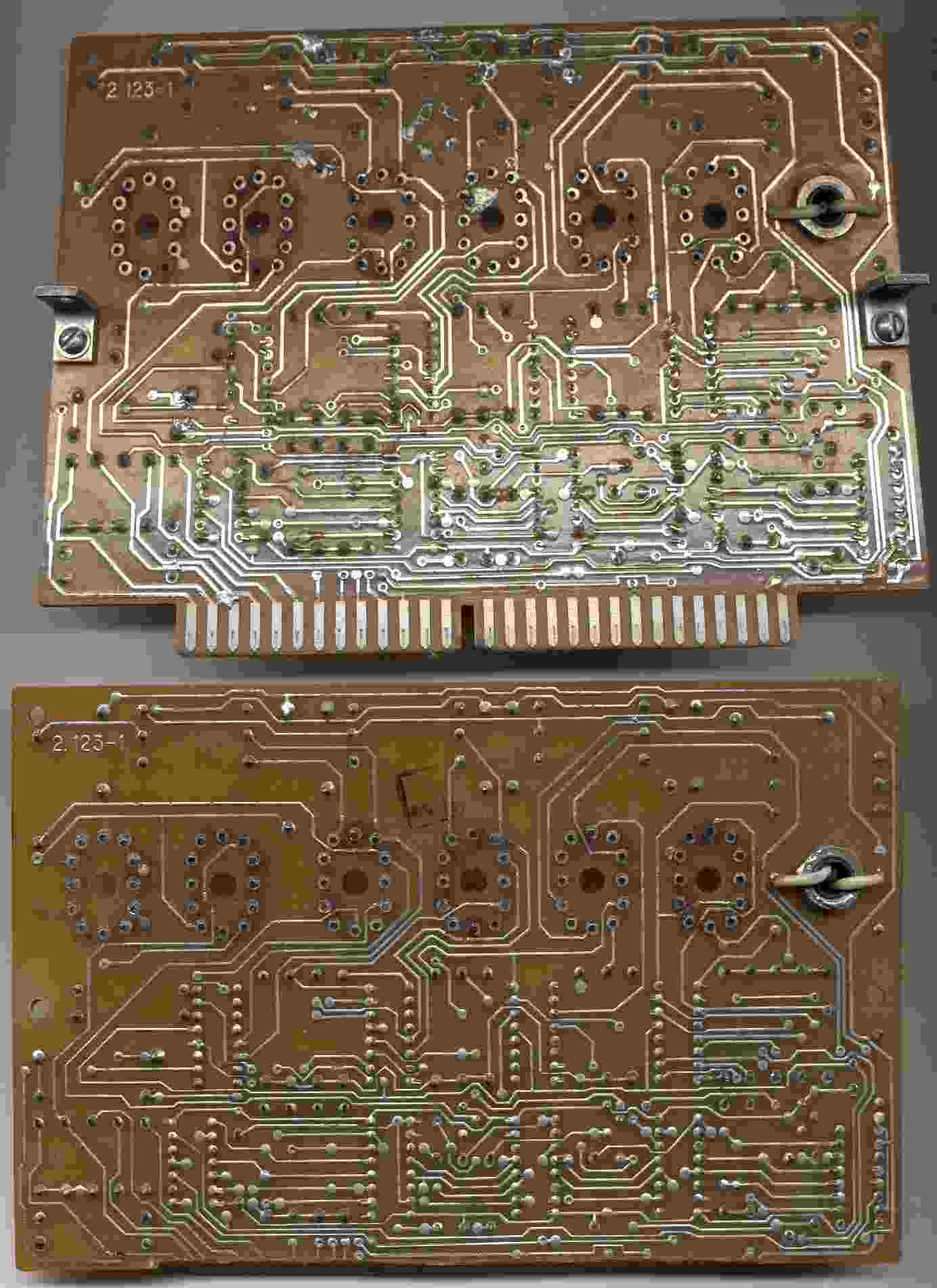

Sieht sauber gebaut aus- Kabelbaum, Kabelbaumklammern, Lötungen gut.
Die Baugruppenfassungen sind in einer exakt gebohrten Schiene
verschraubt, und zwar "auf Knirsch", die Fassungsanschlüsse und
Lötseiten der Anschlüsse nebeneinanderliegender Leiterplatten sind nur
1- 2mm voneinander entfernt.
Die Transis sind Si- "Miniplast"- Transis SS216, grüner Aufdruck, mit
Goldbeinchen- kenne ich so gar nicht.
Ich weiß nicht, ab es ein Entwicklungsmuster oder ein privater Eigenbau
ist.
Ich hatte schon vor 20 Jahren mit der Reparatur angefangen, es waren
zahlreiche Transis in 4 der Z1- Baugrupen zu tauschen, ich hatte damals
nicht genug. Jetzt schon.
Ich habe die Uhr angeworfen- sprang auf Anhieb an.
Den Teiler aus 4 x Z1, der vom 100 KHz- Generator bis 1 Hz
herunterteilt, habe ich überbrückt, so zählen die ersten 3 Stellen zu
schnell, die nächsten 2 dann deutlich sichtbar, nur die letzte Stelle
wird nicht "mitgenommen". Teiler und Anzeigen der Stufen 1-5 gegenseitig
getauscht- funktionieren alle.
Unten sind 2 Taster zum Stellen zugänglich- der eine setzt alles auf
Null, der andere beeinflußt nur die vorletzte Stelle (Stunden- Einer).
Das Stellen ist also sehr umständlich. Fällt mal der Strom aus- alles
weg, da man nicht jede Stelle beliebig setzen kann, ist das echt doof.
Da müßte ich mir was einfallen lassen.
Die Blockskizze ist nicht ganz korrekt, natürlich geht es von Teiler zu
Teiler.
Das Ding ist natürlich etwas aus der Zeit, ein elektronischer
Dinosaurier- aber... sowas funktioniert, und zeigt, daß es auch
konventionell geht.

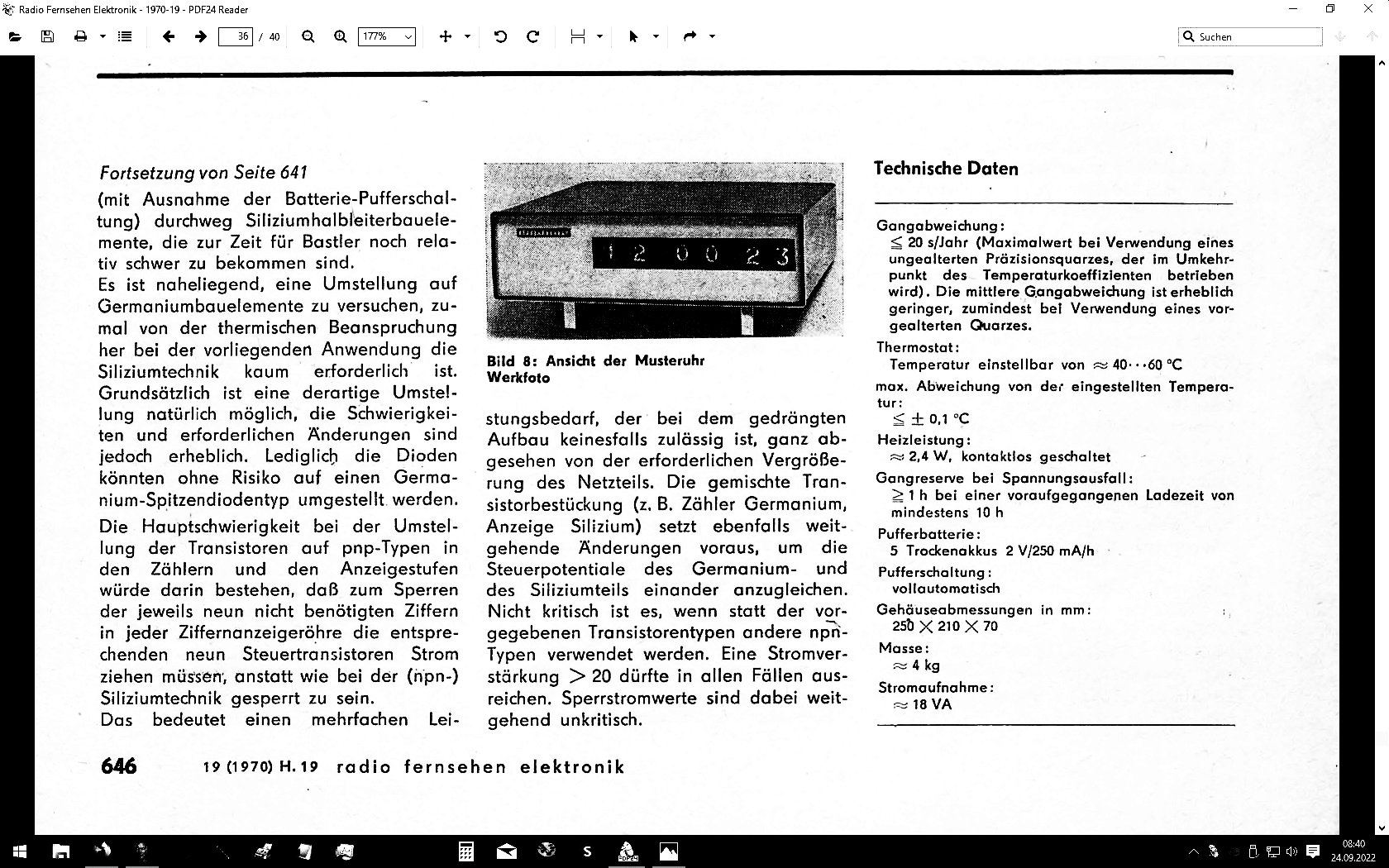

Das Teil ist sehr ähnlich aufgebaut wie der Phylatex Polydigit 1
von michael_ (Gast)
Die Platinen scheinen Standardplatinen zu sein.
Geschätzt Anfang der Siebziger.
Ich habe mal einen Kurzzeitzähler für Schule repariert. Die Platinen
sahen ähnlich aus.
Edi M. schrieb:
> Hat jemand vielleicht Kenntnis von ähnlichen Eigenbauten, Mustern oder
> "Laborratten ?
Ja.
Habe mal einen Eigenbau eines Bekannten wieder in Schuß gebracht.
War bei Textima-Elektronik Karl-Marx-Stadt.
Eine Uhr mit Siebensegment Anzeige, aber mit kleinen Lämpchen.
Zähler und Digitalteil wurde mit KME-3 realisiert.
Die Kabelbäume sauber abgebunden.
Wurde sicher in der Fa. hergestellt.
Befindet sich jetzt im Museum einer Hochschule.
von Edi M. (edi-mv)
Ja, ist ähnlich aufgebaut, aber Polydigit ist ein Frequenzzähler.
Was ich da habe, zählt 1- Sekunden- Impulse ohne Torzeit.
von Edi M. (edi-mv)
So ist es.
Anfang/ Mitte der 70er. Hersteller WF.
Verwendung Zähler, Uhr, Frequenzmesser, Markengeneratoren, Zeitschalter
usw.
Auf den Fotos liegen die Platinen auf einem Datenbuch zu den Standard-

Die Steckfassungen der Stunden, Minuten und Sekunden mit ihren Vor-
Teilern sind jeweils auf einer Sub- Leiterplatte, 3 solcher Platten sind
drin. Die Verdrahtung der Teiler/ Anzeige ist also fest.
Ich vermute einen Verdrahtungsfehler zwischen den Sub- Platinen, aber
diese Zählweise... ich kann mir keinen Reim drauf machen.

So, ausgeruht rangesetzt, und schon flutscht's wieder- Fehler gefunden.
Das UND für die Nullstellung bei 24 Uhr ist auf der Platine für den
Taktoszillator. Die scheint eine EIgenentwicklung zu sein, ist nicht
dokumentiert, die 2 Platinen des Taktoszillators sind sauber geätzt und
bestückt, aber haben keinerlei Beschriftung oder Herstellerhinweise.
Und da hat jemand einen Schalttransi SS202 durch einen NF-
Vorstufentransi SC206 ersetzt, und den hat's in die ewigen Stromkreise
gerissen.
Aber "nur halb", vielleicht darum die merkwürdige Zählweise.
Jetzt zählt die Digi, wie' sich gehört.

von Edi M. (edi-mv)
Was mich bei der Sache interessiert:
Es gibt keinen Plan für meine Digi- Uhr.
Ich habe 2 (Verdrahtungs-) Pläne im Internet gefunden.
Die verwenden aber nur einen 1Hz- Impuls, Teiler Z1 und Ziffernröhren-
Anzeigebaugruppen, jedoch nichts weiter.
Etwa hier:
https://www.radio-bastler.de/forum/showthread.php?tid=8816
(etwa in Seitenmitte).
Eigentlich wird doch ein UND benötigt- wenn Stunden- Zehner auf 2 UND
Stunden- Einer auf 4, dann Nullstellung aller Stellen.
In meiner Digi sind 3 Transis auf einer Extra- Baugruppe, dort führte
auch der Hand- Nullsteller- hin, Dort fand ich ja einen defekten Transi,
und nach Tausch zählte die Uhr korrekt.
In den genannten Verdrahtungsplänen gibt es die nicht. Wie stellen die
statt 24 Uhr auf Null ?
Ich nehme an, daß die Pläne dort noch im Entwurf sind.
Hat jemand noch Schaltpläne solcher Digi- Uhren, die "zu Fuß" , also
ohne IC's arbeiten ?

von ft16a (Gast)
Karl B. schrieb:
> voilà
Na ja... da ist wenig Ähnlichkeit.
Besser ist es bei der Zeitschrift "rfe", da gibt es eine Bauanleitung
von 1970 in Heft 17- die kommt eher hin, da gibt es direkt ein UND-
Glied für 24 Uhr zu Nullstellung.
Ich fürchte, ich muß die Schaltung der Digi wirklich mal komplett
aufdröseln...

von Edi M. (edi-mv)
Ich fasse es nicht- ich habe einen Erlkönig gefunden !
(In der Autobranche Musterexemplare, meist streng geheimgehalten)
Im Heft "Ziffernanzeigeröhren und digitale Baugruppen", Jan. 1971, vom
Werk für Fernsehelektronik "WF" fand ich im Anhang "Literaturhinweise"
eine Quellenangabe zu einem Artikel "Präzisionsuhr mit Digitalanzeige"
in der DDR- Zeitschrift "Radio- Fernsehen- Elektronik" = "rfe" Heft
19/1970.
Und was finde ich da ?
Den Artikel, Quelle: "Mitteilungen aus dem Werk für Fernsehelektronik".
Und das beschreibt genau und exakt:
Meine "Dicke Tal- Uhr" !
Das bedeutet, im ehemaligen Labor des "WF", wo ich die Digi fand, wurde
sie auch entwickelt, darum lag die dort noch, ich rettete sie etwa 1995,
als alles alte DDR- Zeug unbesehen in die Container flog.
Und- die Uhr ist nun also nachweislich 50 Jahre alt.
Wahrscheinlich gibt es kein weiteres Exemplar, wenn nicht jemand die Uhr
in der Bauanleitung ganz exakt nachgebaut hat. Und es ist auch nicht
wahrscheinlich, daß ein Nachbauer die Konstruktion identisch nachgebaut
hätte. Ich z. B. hätte die Stell- Taster, die nur von unten zu betätigen
sind, an die Rückwand beordert.
Nur die "Prüfbuche" ist nicht realisiert, dort befindet sich der
Sicherungshalter, und für das das Batteriefach sind Bohrungen da, aber
kein Fach drüber.
Dadurch habe ich nun alle Unterlagen, auch die der im offiziellen Buch
nicht dokumentierten Leiterplatten Quarzgenerator, Temperaturregelung
und Impulsstufe (mit den gesuchten UND für 24 Uhr -> Nullstellen).
Und--ich habe jetzt zu den Zähler- und Anzeigeplatinen allee
Bauteilewerte. Die sind im offiziellen Heft nämlich nicht drin ! Nur die
Ein- und Ausgabegrößen der Impule, Betriebsspannungen usw. sind dort
genannt.
Die Bauteilwerte kann ich zwar auf den Platinen selbst ablesen, aber das
kann ich mir nun sparen.
Wahrscheinlich fristete die Uhr seit 1970 in dem Labor noch eine Weile
ihr Dasein, es wurden später Baugruppen getauscht,  die Elkos der
Netzteile haben ja spätere Jahreszahlen. Vielleicht ging die öfter
kaputt, viele Flußmittelrückstände und abgehobene Leiterzüge zeugen von
Reparaturen, bis keiner mehr Lust hatte, dann verschwand sie in einem
Schubfach.
Als nächste Arbeit werde ich dann ein komplettes Dokumentationsbuch zu
der "Dicken Tal- Uhr" erstellen.
(Anmerkung: Ich habe die Genehmigung, "rfe"- Artikel zu veröffentlichen)

von Edi M. (edi-mv)
Inzwischen fand ich eine weitere Eigenbau- Uhr mit Ziffernanzeigeröhren,
ich schrieb den Erbauer an- es ist ebenfalls eine auf dem Entwurf der
Zeitschrift "rfe" ("Radio-Fernsehen-Elektronik", 1970, DDR) basierende
Uhr, der  Erbauer schickte mir auf meine Bitte hin Bilder und
Beschreibung.
Die gesamte Beschreibung habe ich auf meine Homepage gestellt:
http://edi.bplaced.net/?Edi%60s_Specials___Special%3A_Andere_DDR-_Um-_und_Eigenbauten___Digitaluhr%2C_privater_Eigenbau_4%2C_Digitime_von_J.%2C_1970

Kyrillische Buchstaben, also russisches Zeug, solche langen Platinen
habe ich in einem Zähler "Scha 3-34", ob's genau dieselben sind, weiß
ich nicht.
Hauptsache sind die Röhren. Schon dafür lohnt sich der Fünfer.

Es ist das Innenleben eines bulgarischen "ISKRA"-Rechners. Stand schon
weiter oben und ist immer noch richtig.

Danke für den Hinweis auf einen bulgarische Rechner "Iskra", scheint ja
ursprünglich von den Russen zu stammen. Die Platinen sehen ähnlich aus
wie meine. Aber zwölf Stellen habe ich nicht.

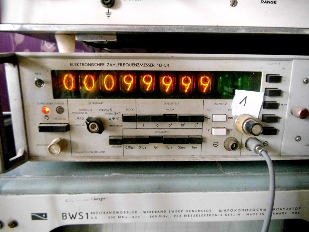

Hat "Iskra" 12 Stellen ?
Jedenfalls zeigt Bild "Nixie 05" 9 Stellen,. und genau 9 hat z. B. der
russische Frequenzzähler Scha 3.34, im Video:
https://www.youtube.com/watch?v=X5DbCaeSqwA
Ich habe den Scha 3.54 der hat 8 Stellen (Foto).
Die Platinen sehen ähnlich aus.

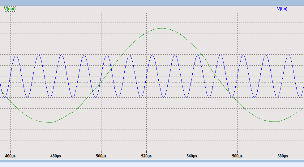

Moin,
falls es die "Altuhren" Enthusiasten interessiert, habe ich mich
kürzlich mit der Simulation von einigen der alten Schaltungen
beschäftigt. Ganz besonders interessierte mich das Thema der
"regenerativen" Frequenzteiler, die in den Quarzuhren der 50-60er Jahre
fast ausschließlich eingesetzt wurden um die 5MHZ Quarzoszillatoren in
einen Bereich zu bringen wo digitale Frequenzteilung dann mit den
damaligen Transistoren möglich war. (Das Prinzip dieser Frequenzteilung
wird auch heutzutage im Mikrowellenbereich noch angewendet und hat
nichts von seiner prinzipiellen Bedeutung verloren, falls man denken
würde, es sei Schnee von gestern).

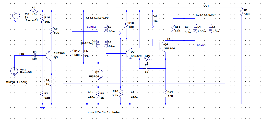

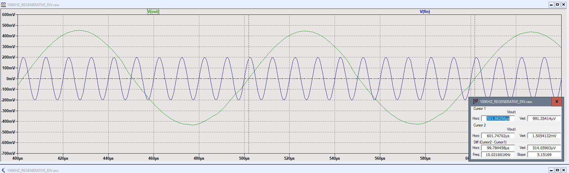

Ich habe nun einen der Frequenzteiler der RS Kleinquarzuhr CAQA mit
LTSpice simuliert und es scheint ganz gut zu funktionieren. Siehe
Anhang.
Das Prinzip ist eigentlich ganz einfach, aber doch genial. Erfunden
wurde es in den 30er Jahren des vorherigen Jahrhunderts als man die
ersten Quarzuhren entwickelte. (Adelsberger, Scheibe, Marrison).
Das Prinzip dieses Frequenzteilers beruht darauf, dass durch geeignete
Schaltungsweise das Eingangssignal um einen bestimmten ungeraden Faktor
multipliziert und dann mit der Eingangsfrequenz gemischt wird. (Für
einen 10:1 Teiler, ist die Hilfsfrequenz 9x die Ausgangsfrequenz)
In diesen Fall simulierte ich den 100kHz auf 10kHz Teiler. Die Schaltung
funktioniert so:
Das Eingangssignal wird durch Q5 gepuffert und gleichzeitig dem 10kHz
Mischer mit Q2 zugeführt. Durch nicht-lineare Effekte und Rauschen nebst
der hohen Verstärkung einer Art Kaskodestufe von Q3/Q4 baut sich dann am
Resonanzverstärker mit Q3/Q4 ein 90kHz Signal auf, dass mit der
Eingangsfrequenz zusammen dem Mischer Q2 zugeführt wird. (Q3/Q4 formen
einen Emitter gekoppelten Verstärker mit Q4. Q3 arbeitet lediglich als
Impedanzwandler um Q4 mit dem Signal zu versorgen). Da L1 Resonant auf
der gewünschten Frequenz von 10kHz abgestimmt ist. Durch die
Nichtlinearität an der BE-Strecke von Q2 werden nun das 100kHz und 90kHz
Signal gemischt und mit Schwingkreis L1 auf 10kHz ausgesiebt. Spule L2
koppelt das Signal aus und wird nach Verstärkung der digitalen
Transistor Frequenzteilerkette geführt um endlich 1Hz zu erhalten. Es
hat sich herausgestellt, dass die Kopplungsfaktoren von L1/L3 und L4/L5
ziemlich kritisch für sauberes Arbeiten sind. Ich habe es grob für beste
Sinusform der 10kHz optimiert.
(Im Handbuch des CAQA wird das ausführlich erklärt)

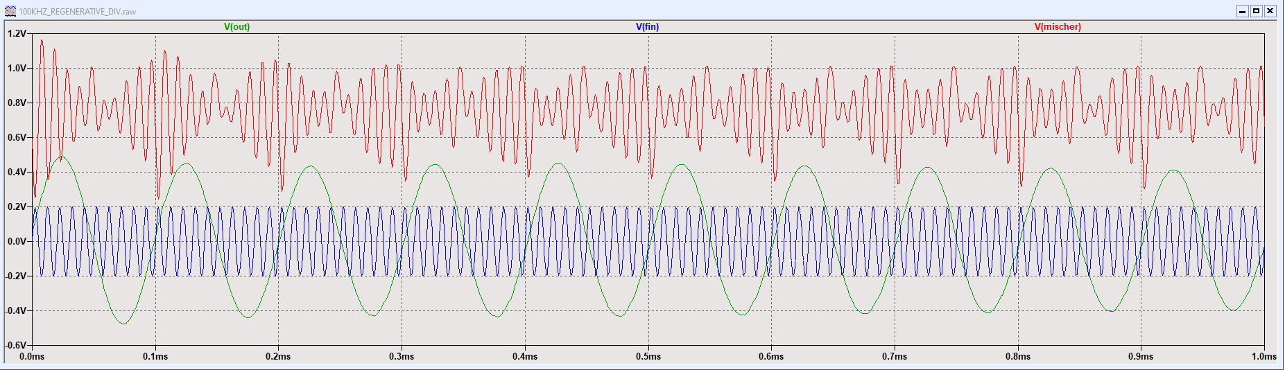

Beiliegend ist die Simulations-Datei und zwei Screenshots. Wie man sieht
ist das Ausgangssignal durchaus sehr sauber.
(Das letzte Bild zeigt den Mischer Eingang Q2 an der BASIS)

von Edi M. (edi-mv)
Gerhard O. schrieb:
> Ich bin kürzlich über einen interessanten ähnlichen Uhrenbeitrag
> gestolpert. Könnte irgendwie mit Deiner Digitaluhr verwandt sein.
Die Erbauer beider Uhren waren um die Zeit der Erstellung Angehörige des
"Werk für Fernsehelektronik", Berlin.
Meine Digiuhr ist ein Exemplar von zwei Mustern, wurde um 1970 erstellt
und in der Zeitschrift "rfe" (Radio-Fernsehen- Elektronik) 1970
beschrieben, der Erbauer war schon Mitte der 60er Jahre an der
Entwicklung der verwendeten digitalen Standardbaugruppen Zähler und
Anzeigen beteiligt, die 1975er Uhr ist im "Elektronischen Jahrbuch" 1975
beschrieben, die Baugruppen Zähler und Anzeigen sind lt. Artikel exakte
Nachbauten der seit 1965 verwendeten Standard- Baugruppen.
Die 1970er Uhr, 6- stellig, erschien mit der Bemerkung "Mitteilung aus
dem Werk für Fernsehelektronik", wie ich vom Autor erfuhr, war sie als
Geschenk für hochgestellte Persönlichkeiten zu entwickeln , sie ging
aber in dieser Form nicht in Serie, Zur gleichen Zeit gab es eine 4-
stellige Uhr zum gleichen Zweck, die "Jahrestagsuhr", die m. W. auch
nicht in Serie ging. weil sie unzuverlässig war.
Der Erbauer gab an, daß sein Exemplar im Museum Schöneweide ging, dort
ist die "Jahrestagsuhr" ausgestellt, ich habe das 6-stellige Exemplar.
Die 1975er Uhr scheint ein privater Nachbau -mit Änderungen und

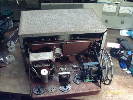

Ich kann das alles selbst anfertigen, siehe Fotos, Altprojekt von 1982,
Chassis, Gehäuse unnd sogar Drehkondensator auf der Abkantbank selbst
angefertigt, ist gerade in Restaurierung, weil vom Rost angegriffen,
aber... Neee. Metallgehäuse für Gebrauchsgeräte ist nichts für mich.

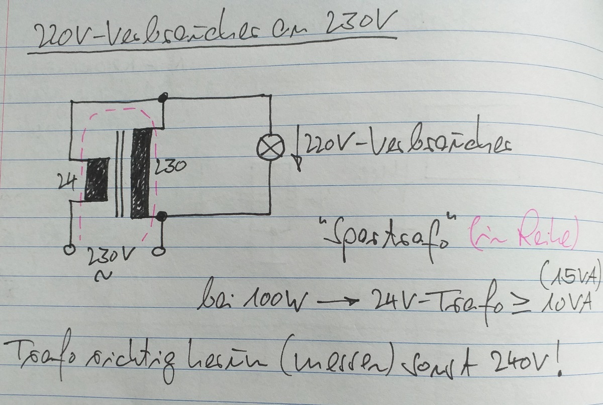

Zur Problematik 220V-Geräte an 230 oder gar 240V zu betreiben, siehe
oben. Ein einfacher 24V-Trafo mit 10VA oder 15VA reichen für eine Last
von 100W.
von Edi M. (edi-mv)
Gerhard O. schrieb:
> Noch eine Frage: war das Radio Chassis ein Einkreiser Audion Typ
> Empfänger?
Das Chassis auf dem Foto ?
Nein. Das ist auch von mir komplett von Hand angefertigt.
Der Trafo ist der beliebte N102U Universaltrafo von Görler, den gibt es
manchmal bei Ebay.
Der Drehko hat ein Eigenbau- Gehäuse, 2 Plattenpakete des VE301- Drekos
auf einer Welle,  in 2 russischen Kugellagern, die von russischen
Leistungstransistor- Haltern eingefaßt sind.

Hier die Baugruppe mit den Röhren. Es würde auch ohne die Plastikteile
gehen.
Ich müßte wissen, welche Unterlagen Sie benötigen, kann dann die
Unterlagen zusammenstellen, etliches sind eigenerstellte Unterlagen,
etwa Bestückungsseiten- und Leiterseiten- Fotos, weil es keine Original-
Unterlagen mehr gibt, bitte schicken Sie mir Ihre E- Mail- Adresse.

von DerEinzigeBernd (Gast)
Edi M. schrieb:
> Angehängte Dateien:
>           S_114_Edi_A1H_Bestueckungsseite.pdf (5,03 MB)
>           S_115_Edi_A1H_Leiterseite.pdf (7,55 MB)
Zwei ziemlich große PDF-Dateien, die jeweils ein ziemlich unscharfes
Bild enthalten. Ist das Dein Ernst?
Einerseits kann man seine Kamera auch scharf stellen, andererseits
würden für diese Bilder auch ein paar hundert Kilobyte völlig genügen.
