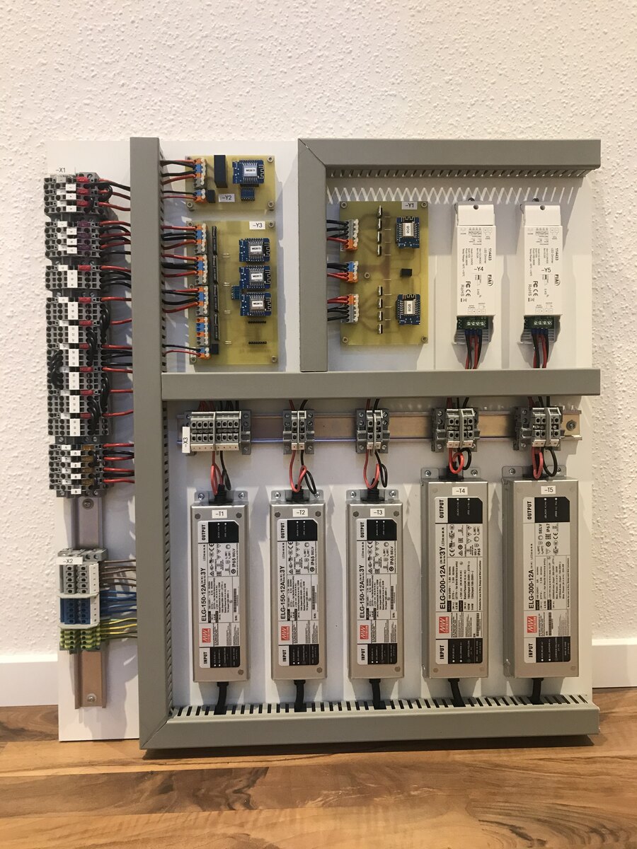

ich bin mit meine Latein am Ende. Mein Projekt sind ca 30m LED Streifen
im Wohnzimmer unter der Decke.
LEDS: WS2815 (12v)
3 Netzteile 12V 10A
12V zu 5V Wandler um den esp8266 zu versorgen
Levelshifter um die 3,3V auf 5V zu heben - HV Leitungen sind hier mit
VIN & GND vom ESP verbunden.
Als Controller ein NodeMCU / Ersatzweise hab ich auch schon ein PI
benutzt mit dem selben "Problem"
Ein Software-Problem kann ich weitestgehen ausschließen, da ich auf 2
Plattformen unterschiedliche Implementationen mit dem selben Effekt
erzeuge.

Für eine aussagekräftige Skizze, einen Schaltplan oder Fotos vom Aufbau
braucht man kein Latein?
von Dirk R. (rolofo)
Hallo Jörg,
ok ein Bild sagt mehr als 1000 Worte ....
Ich mache gerne noch mehr
vielen Dank
Dirk

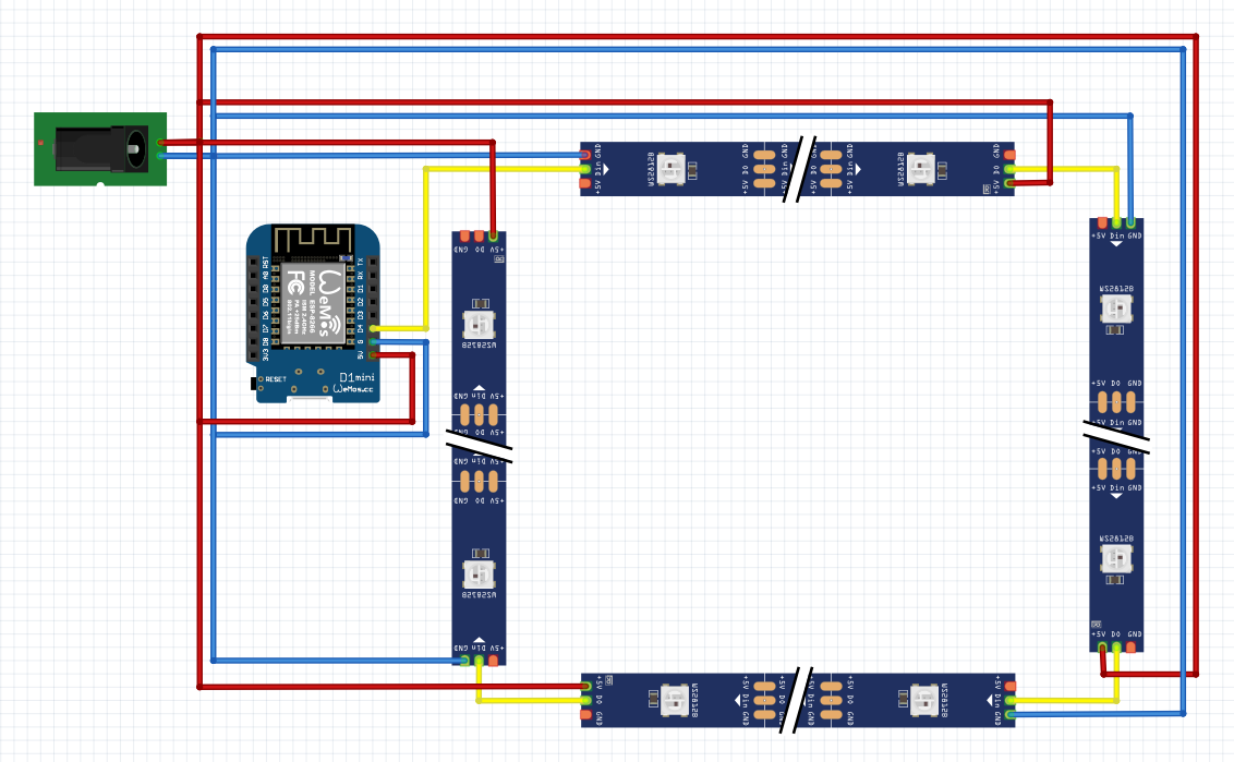

von Pink S. (pinkshell)
Ich seh da eine Masseschleife -> die Masse sternförmig verdrahten könnte
was bringen
Siehst du die Masseschleife im Foto oder in der Zeichnung?
von Jörg R. (solar77)
Ich vermute in der Zeichnung, durch die Stromversorgungen die an
unterschiedlichen Stellen einspeisen. Je nachdem welche und wieviele
Leds in verschiedenen Farben leuchten hast du unterschiedliche
GND-Pegel.

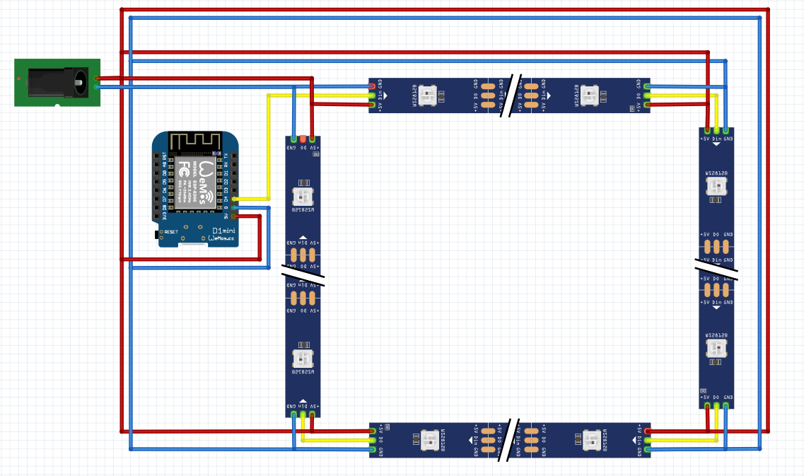

W.A. schrieb:
> Da wirst du wohl dein Versorgungskonzept etwas überarbeiten müssen, i.e.
> öfter einspeisen und nicht vom selben Ende.
Mist - in meinen ersten Versuchen leifen 10m Streifen an einem Netzteil
ohne murren.
Geht das?
12V -----------+---------+
12V +---+---+  |         |
    o o o o o  o o o o o o
Oder muss ich auch die Masse wieder zurück führen. Ich hab in den
Leisten nicht unendlich Platz. Im Moment liegen da 2 x 4mm2
Stefan ⛄ F. schrieb:
> Richtig wäre: GND an dem Ende einspeisen, wo auch das Signal rein geht.
> Und +5V am anderen Ende. Dann leuchtet der ganze Streifen mit gleicher
> Helligkeit und du bekommst keine Probleme mit Masseschleifen bzw.
> Spannungsabfall.
Anbei noch mal "genau" die aktuelle Verkabelung mit der Frage ob ich da
trennen sollte oder leiber nicht.
Gekappt ist das Kabel schnell ... unter der Decke in einem
Styropor-Stuck zu löten ist etwas, dass ich vermeiden würde, wenn's geht

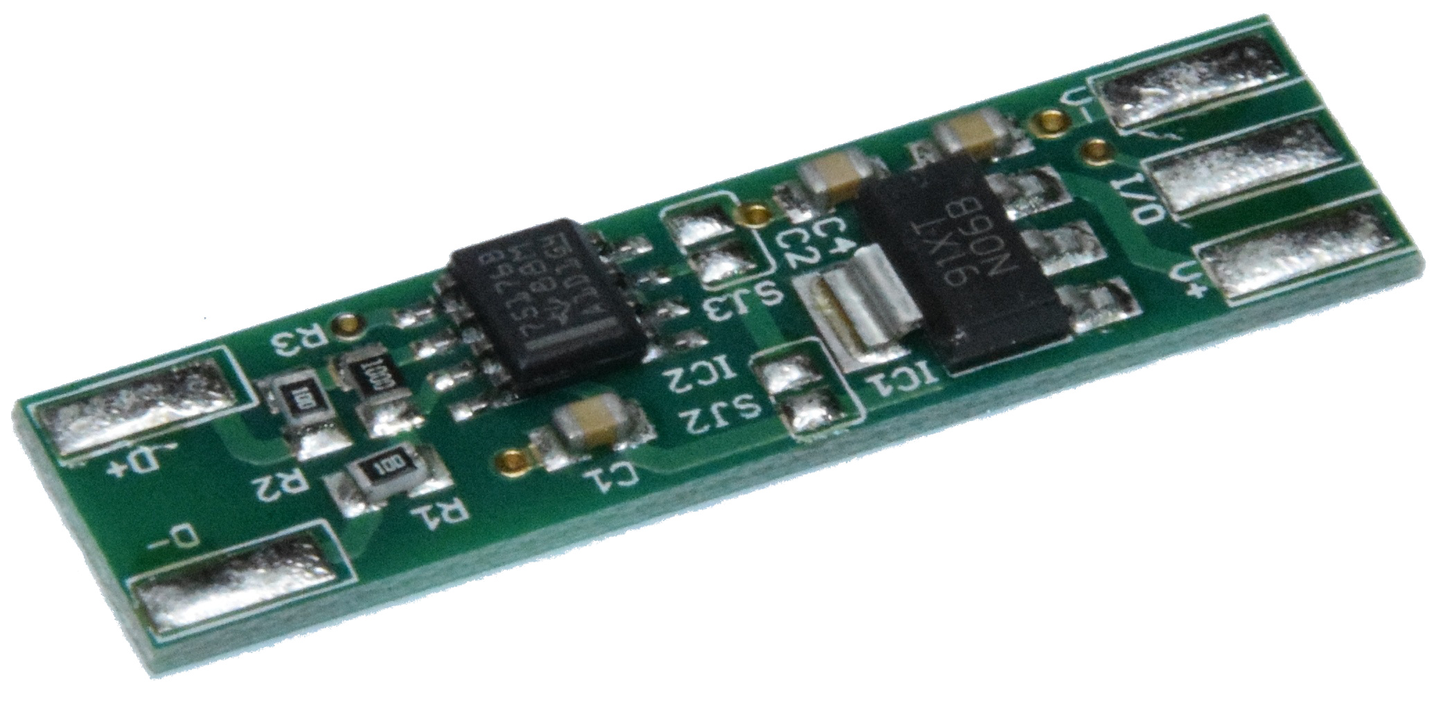

von Dirk B. (dirkbilland)
Es könnte auch am Pegelwandler liegen. Nicht jeder ist schnell genug für
ein 800kHz-Signal. Viele verfälschen das Signal so sehr, dass dies
Auswirkungen auf das Timing hat. Was definitiv funktioniert, ist ein
Pegelwandler auf Basis eines 74HCT125.
> genug für
Als Levelshifter benutze ich
https://www.amazon.de/gp/product/B07LG6RK7L/ref=ppx_yo_dt_b_asin_title_o08_s00?ie=UTF8&psc=1
Den hab ich aber auch schon mal weg gelassen, was auch funktioniert aber
den selben Effekt erzeugte. Wenn Oszi da dann schauen wir uns das Signal
mal an
von Markus M. (adrock)
Die Masse solltest Du NICHT auftrennen. Dann ist das Signal beim
Übergang zwischen den Streifen noch schlechter.
Wie lang sind eigentlich die Zuleitungen von den Netzteilen und welchen
Querschnitt haben diese?
Wenn Du am Ende eines Streifens (ohne weiteres angeschlossenes Netzteil)
nur noch 8V zwischen Plus und Masse misst, hast Du jeweils 2V
Spannungsabfall auf Plus und Masse.
Würdest Du jetzt die Masse auftrennen und den nächsten Streifen komplett
unabhängig versorgen, wäre das Datensignal vom Streifen davor durch die
um 2V angehobene Masse schonmal 2V zu hoch.
Der Spannungsabfall ist natürlich nicht konstant, sondern dürfte mit der
PWM-Rate der LEDs pulsieren (oder haben die einen zeitlichen Versatz?
Habe ich mir noch nie angeschaut, mag auch zwischen den WS Serien
unterschiedlich sein).
Tritt das Problem auch auf wenn Du mit geringerer Helligkeit arbeitest?
Also statt die Farben jeweils auf 255 bzw. 0xff jeweils zu setzen mal
nur mit 32 / 0x20 ansteuern. Dann sollte der Strom ja wesentlich
geringer sein. Wenn die Fehler dann trotzdem auftreten würde ich
tatsächlich von einem Timing-Problem ausgehen.
Wieviele LEDs hat denn ein Streifen?

von Stefan F. (Gast)
Da hast du zwei Masseschleifen konstruiert. Die machen bei starken
elektromagnetischen Feldern ärger und strahlen selbst starke Felder aus,
was noch "böser" ist.
Wie gesagt soll man Netzteil GND nur ganz links einspeisen und Netzteil
VCC nur ganz rechts. Dadurch ist sichergestellt, dass die Masse, auf die
sich das Din Signal bezieht auch mit der Masse übereinstimmt, die der
LED-Chip sieht.
Der Mikrocontroller und die erste LED müssen die gleiche Masse haben,
sonst erkennt die erste LED das Signal nicht zuverlässig. Nach rechst
hin fällt auf der Masse-Leitung immer mehr Spannung ab. Bis zum rechten
Ende könnte sich das auf bis zu 0,7 Volt aufsummieren. Das ist Ok, denn
jede einzelne LED sieht nur einen Bruchteil davon.
Umgekehrt hast du auch auf VCC einen Spannungsabfall von rechts nach
links, wieder bis zu 0,7 Volt. Dadurch bekommen alle LEDs die gleiche
Versorgungsspannung und leuchten gleich hell.
Ich habe zweimal "bis zu 0,7V" geschrieben, weil der Spannungsabfall
sonst insgesamt zu groß wird, so dass die Versorgungsspannung nicht mehr
ausreicht.
Mittendrin einspeisen ist auf jeden Fall EMV Technisch sehr ungünstig.
Andererseits begrenzen diese 0,7V logischerweise auch die maximal
mögliche Länge des Streifens. Aber niemand verbietet dir, mehrere
Streifen zu verbauen, die jeweils einzeln angesteuert werden.

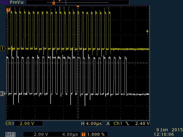

Ich ahne worauf das hinausläuft.
Hier Ausgang DSP und Ausgang Pegelwandler ... 5V sehen anders aus oder?
Aber ich erkenne ein Rechteck ...
von Joachim B. (jar)
Dirk R. schrieb:
> Ich hab mir ein günstiges Oszilloskop kommen lassen ...
prima
sieht aber nicht gut aus
so sollte es aussehen
https://www.mikrocontroller.net/attachment/464809/webHilfs_oszi.jpg
genauer so
https://www.mikrocontroller.net/attachment/244099/m1284p_timing.jpg
Das Signal sieht ganz ok aus, aber die Spannung stimmt natürlich nicht.
Irgendwas fehlt am Levelshifter.
Hast Du an LV die 3,3V angeschlossen?
Hast Du an HV die 5V angeschlossen?
Markus M. schrieb:
Der Sägezahn ist kein Problem? - das sind doch fast 1V um welches das
Signal ansteigt.
Beides Ja siehe Foto ..
die 5V hole ich mir von VIN am ESP
Dort hast du wegen D1 aber nur ca 4,5V. Ich denke, das alleine wre noch
nicht schlimm, aber dein Pegelwandler hat einen zu hochohmigen Ausgang.
Vielleicht reicht es, ihn mit einem Zusätzlichen Pull-Up Widerstand von
1kΩ zu belasten. Kannst du ja mal ausprobieren. Ich würde ihn wie gesagt
eher durch ein Logikgatter mit Push/Pull Ausgang ersetzen.
Das birgt allerdings eine weitere Gefahr: Diese WS2812 LED sind bekannt
dafür, kaputt zu gehen, wenn die ein Daten-Signal empfangen, während die
Stromversorgung fehlt. Das wäre in deinem Aufbau der Fall, wenn du das
USB Kabel anschließt, aber das Netzteil nicht. Zum Schutz soll man
zwischen dem Treiber und der ersten LED einen 220Ω Widerstand packen.
Ich habe das selbst noch nicht ausprobiert. Ich gebe hier nur wieder,
was in diesem Forum mehrmals diskutiert wurde.
Ich messe am VIN 5,2V und 0 Ohm zwischen VIN und + Pin am USB. Also ich
behaupte die sind direkt miteinander verbunden. Obwohl ich im Inet
gegenteiliges gelesen habe.
> 1kΩ zu belasten.
Ich habs mit 4,7kΩ gemacht - das Ergebnis siehst du in den Bildern.
2 Kanäle, so langsam macht das Spass mit dem Oszi, auch wenn das sicher
kein Ultra professionelles Teil ist.
Ein 74AHCT125 ist bestellt kommt am Di. Mal schauen ob das besser wird.
Mit Pull-Up sieht es schon viel besser aus, aber nicht gut genug. Das
Signal sollte mindestens 90% der Zeit auf seinem maximalen Pegel
verweilen. Es steigt also noch viel zu langsam an.
Davon kannst du ausgehen.
Ich hab hier noch mal ein neues Bild gemalt.
(es ist eine 12V Strip auch wenn auf dem Bild 5V steht und er hat 2
Eingänge DI und BI)
Dabei fallen mir noch 2 Fragen ein:
Ist es eine schlaue Idee Daten (DI) und Backup Daten (BI) an der ersten
LED des WS2815 zu beschalten? (Ausgang vom Levelshifter)
In dem Datenblat https://www.led-stuebchen.de/download/WS2815.pdf seite
4 sieht das so aus, als wenn man das nicht sollte.
Der Schutzwidestand dann vor DI oder brauche ich dann 2 Widerstände?
Einer vor DI und einer vor BI ?
PS: Das mit dem trollen ignoriere ich dann mal
BI dient dazu, eine ausgefallene LED überbrücken zu können, damit nicht
der gesamte Strang ausfällt. Laut Datenblatt muss BI der ersten LED mit
Masse verbunden werden, nicht mit DI.
Dirk R. schrieb:
> Mit 10 LEDs am Schreibtisch sieht es noch ok aus.
Das sehe ich anders. Im ersten Oszilloskop Bild bereitet mir sorgen,
dass der LOW pegel viel höher als 0 Volt ist. Mehr als 0,1V würde ich
nicht erwarten.
Außerdem hast du heftig unsaubere Signalflanken.
Dirk R. schrieb:
> warum ist der Ausgang am IC bei Low bei 0,8V
Ich denke, das hat alles eine Ursache: Zu hohe Übergangswiderstände in
der Stromversorgung, insbesondere GND. Dein GDN ist dadurch nicht
wirklich GND. Sämtliche Spannungspegel verschieben sich dadurch
zeitweise.

Dioden über die Eingänge versorgt werden.
Der Screenshot ist aber immer noch nicht ok. Das Eingangssignal (CH1)
erreicht Werte von -690mV. Und auch positive Ausreißer sind deutlich zu
erkennen.
Das Thema Abblockkondensator und unbenutzte Eingänge hatte ich schon
öfter angesprochen. Der Abblockkondensator ist ein Muss, der gehört
unmittelbar an den Chip. Mit Abblockkondensator ist nicht gemeint das
irgendwo in der Schaltung ein C sitzt.
Hier noch ein Auszug aus dem DB Betreff unbenutzte Eingänge:
Seite 3, unter der Tabelle:
"NOTE 4: All unused inputs of the device must be held at VCC or GND to
ensure proper device operation. Refer to the TI application report,
Implications of Slow or Floating CMOS Inputs, literature number
SCBA004."
https://www.ti.com/lit/ds/symlink/sn74ahct125.pdf?HQS=TI-null-null-mousermode-df-pf-null-wwe&ts=1597282634006
Und wenn Du Langeweile hast;-)
https://www.ti.com/lit/an/scba004d/scba004d.pdf?ts=1597278867254&ref_url=https%253A%252F%252Fwww.google.com%252F
Nimm die Punkte ernst;-)
Jörg R. schrieb:
> Das Eingangssignal (CH1) erreicht Werte von -690mV.
Ich sehe da auch was, aber wo hast du die -690mV abgelesen? Ich muss
blind sein.
Jedenfalls sehe ich dort Überschwinger an den Signalflanken. Das Bild
ist mir sehr vertraut. Neben fehlenden Abblock-Kondensatoren steckt
dahinter oft einfach nur ein Messfehler, der durch die Masse-Leitung am
Oszilloskop entsteht.
> blind sein.
Man sieht die Min/Max Werte auf dem Screenshot.
https://www.mikrocontroller.net/attachment/469083/Labor_sieht_gut_aus.PNG
Ich habe erst versucht den Wert grob vom der Messung am Bildschirm
abzulesen, bis mir die Tabelle aufgefallen ist.
> Neben fehlenden Abblock-Kondensatoren...
...und unbeschalteten Eingängen...
> steckt dahinter oft einfach nur
> ein Messfehler, der durch die Masse-Leitung am Oszilloskop entsteht.
Zumindest ist es vermutlich ein Teil des Problems.
Ich habe sie immer noch nicht gesehen, und dann....
Ach das Bild geht unter dem Screenshot noch weiter! Ich bin echt blind.
Habe nur auf den schwarzen Bereich geachtet.
> blind sein.
@TO
Das Signal kommt vom ESP. Das muss ein sauberes Rechteck sein.
Aus Sicht des ESP ja. Aber wenn die GND Klemme des Oszilloskop nicht
direkt am Chip angeklemmt ist, dann sieht das Oszilloskop womöglich was
anderes.
Dazu kommt noch die Induktivität der 10cm GND Leitung. Deswegen gibt es
ja Tastköpfe mit GND-Feder, die viel kürzer ist. Aber die kann man nur
benutzen, wenn das Layout dafür vorgesehen ist.
Tobias G. schrieb:
> Was ich noch vergessen habe zu erwähnen ist, dass das TTL Signal von dem
> Wemos Controller mit einem Range Extender übertragen wird. Als
Woher weiß der eigentlich welche Seite der Sender und welches der
Empfänger ist? Sind dafür die Lötbrücken (SJ2/SJ3)?
GENAU

von Holger S. (skusi)
da ich eine sehr ähnliches Projekt wie Dirk R. vor habe, binich auf
diesen überaus informativen Threat gestoßen. Nun wo ich alle Beiträge
gelesen habe, kommt mir zur korrekten Verkabelung im Hinblick auf den
Spannungsabfall noch folgende Idee:
Wenn das Wechselseitige Einspeisen so empfohlen wird, ist es dann nicht
schlau das wie in dieser Skizze zu machen.
Ich hab das mal exemplarisch für einen WS2812 gezeichnet weil ich in
Frizzing keine 2815 gefunden habe.
Ich würde das für ca 21 Meter WS 2815, versorgt mit EINEM Netzteil
12V/20A , gesteuert per Wemos D1 mini und WLED sketch, eingespeist an 5
Punkten mit Parallel zum Strip verlegtem 2,5 mm² sternförmig vom
Netzteil kommend, bauen wollen.
Seht ihr da Erfolg oder eher Probleme ?
Du machst das ja wegen dem Spannungsabfall auf den Stromversorgung
Leitungen innerhalb der Streifen. Ich denke mir dazu folgendes:
Angenommen am ersten Streifen hast du insgesamt 1V Verlust auf der GND
Leitung, dann hat der Daten-Ausgang der letzten LED dieses Streifens
einen entsprechend erhöhten Pegel im Bereich 1-6 Volt.
Da der Eingang des nächsten Streifens wieder mit dem "echten" GND
verbunden ist, sieht er die 6V als HIGH Pegel. Sie darf aber nur maximal
0,5V über der Versorgungsspannung sein. Und die ist nicht 5V sondern
wegen dem Spannungsabfall vielleicht nur 4V.
Es wären also 4,5V erlaubt, du mutest dem LED Chip jedoch 6V zu!
Ich würde versuchen, die Eingänge der LED-Streifen mit 1kΩ Widerständen
zu schützen, damit bei solcher Überspannung nur wenig Strom fließt. Fall
dadurch die Signale zu stark verzerrt werden, dann geht es vielleicht
mit 330Ω.
von c-hater (Gast)
LOL
Threat != Thread
Die Profis empfehlen nicht "wechselseitiges" Einspeisen (das verbessert
die Situation nur bei kurzen Streifen nennenswert), sondern zwei FETTE
Versorgungsadern parallel zu den Strips, mit jeweils Abzweigen zum Strip
alle "paar" LEDs. Naja, bei den 12V-Teilen können es auch ein paar mehr
sein, aber das grundsätzliche Prinzip bleibt dasselbe.
Nur so wird das was, wenn Ströme im Bereich etlicher Ampere fließen.
Dafür sind die klitzekleinen Versorgungsleitungen direkt auf den Strips
einfach nicht ausgelegt.
c-hater schrieb:
> LOL
> Threat != Thread
Oh, peinlich....
Also wäre dann folgende Variante doch die Bessere !?
(siehe Skizze)
Kommt drauf an, was du erreichen willst. So kommt an den Enden der
Streifen mehr Spannung an, als in deren Mitte. Du hast dann wieder
unterschiedliche Helligkeiten/Farben.
