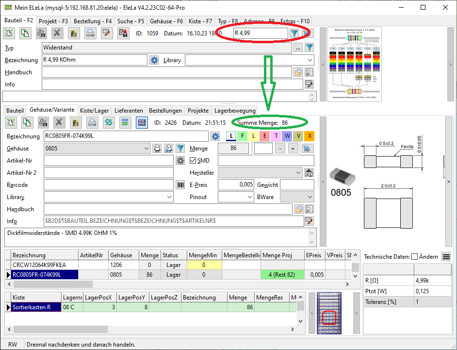

Ist das Absicht, dass das Feld "Menge" nicht mehr direkt bearbeitet
werden kann?
LG
von Markus M. (Firma: EleLa - www.elela.de) (mmvisual)
Jaroslaw K. schrieb:
> Eine Frage zur "Usability":
Ja, kann ich machen.
Bei Gehäuse/Variante kann die Menge nicht mehr direkt geändert werden,
nur noch über die +/- Tasten, da die Menge nur eine Summe aller
Kisten/Lager Einträge ist.

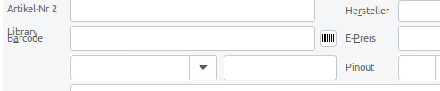

ok, das ist einleuchtend, aber dann habe ich noch eine Frage in diesem
Zusammenhang: Wäre es möglich den Hintergrund aller Eingabefelder, die
nur ReadOnly sind, grau bzw. hellgrau zu machen? Auch das würde IMHO die
Benutzerfreundlichkeit verbessern…
LG.

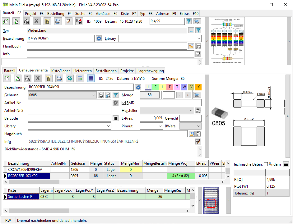

Das sind sie eigentlich. Nur das neumodische Windows 10 ist zu doof die
Farben in den Theme nicht ordentlich kontrastreich darzustellen.
Anbei wie es "ordentlich" mit Win7 aussieht.
von Jaroslaw K. (root666)
Da hast Du Recht. Ich frage mich immer wieder wie kann man ein gutes
Design (IMHO war Win7 bisher die beste Windows Version) derart
ruinieren. Bei Win 10 erkennt man teilweise auch nicht wo das eine
Fenster endet und das nächste beginnt... Dabei ist mein Bildschirm sogar
wg. der Foto-Bearbeitung kalibriert...
von Frank L. (florenzen)
Hallo Markus,
eine kleine Anmerkung zum Mengenfeld.
Ich habe hier mit der Linux-Version von EleLa keinerlei Probleme mit der
Darstellung. Selbst das Speichern-Icon war schon vor der Umgestaltung
auf farbig korrekt zu erkennen - wenn man genau hingeschaut hat.
Aber das Mengenfeld erstrahlt in einem Weiss das Persil alle Ehre machen
würde - da ist definitiv nichts grau. Außerdem lässt sich das Feld
aktivieren (bei mir: blauer Rahmen) und ich kann den Cursor
positionieren.
Alles in allem sieht das schon wie ein völlig normales Eingabefeld aus -
man kann nur nichts eingeben.

von David Y. (davidy)
Hallo Markus,
ist es möglich unter dem Reiter "Bauteil - F2" - "Bauteil" eine Spalte
mit dem Gehäuse der Bauteile anzeigen zu lassen?
Durch Rechtsklick in ein anderes Feld (z.B. Typ) ist es zwar möglich
weitere Spalten mit unterschiedlichen Informationen hinzuzufügen,
allerdings nicht das Gehäuse.
Ich habe ein Bild angehängt und die benannte Stelle markiert.
Viele Grüße
David
In der Haupt-Tabelle Bauteile-F2 kann das Gehäuse nicht gezeigt werden,
es wird erst bei den Varianten zum Bauteil eingegeben.
Beispiel:
Das Bauteil mit der Bezeichnung "R 1,0 KOhm". Dieses Bauteil hat man in
sehr vielen Variationen auf Lager. Jedoch bei Bauteile-F2 wird nur
dieser eine Datensatz angelegt.
Bei "Gehäuse/Variante" werden zu diesem Bauteil alle Variationen
hinzugefügt:
Gehäuse "0805", "1206", Axial, 3Watt, 0,5Watt
Damit die Haupt-Tabelle von der Übersicht relativ klein bleibt werden
somit alle Variationen dieses Wertes in einer unter Tabelle angelegt.
Zu Anfang, wenn man noch nicht viele Teile hat ist das zwar eher Lästig,
jedoch wird man es sehr schnell zu schätzen wissen, dass man damit sehr
einfach sich einen Überblick über die Identischen Bauteile verschaffen
kann.
Anderes Beispiel:
Stecker, Bananenstecker 4mm.
Hier kann man sehr gut die verschiedenen Farben als "Gehäuse/Variante"
anlegen, unter "Bauteile-F2" gibt es dann nur einen Eintrag.

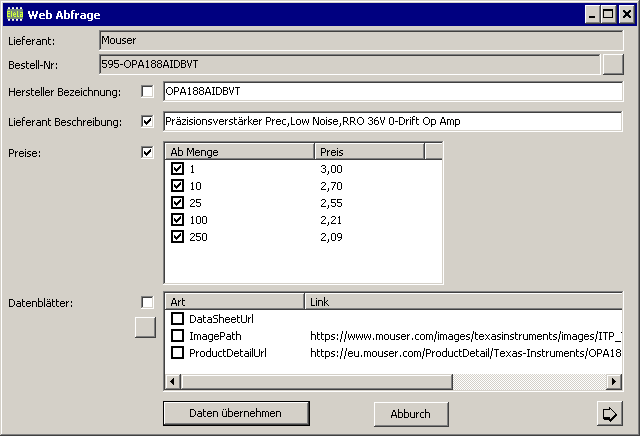

Ich habe noch Probleme mit der Webabfrage bei Farnell und Mouser.
Den API Key habe ich eingetragen, trotzdem kommt folgender Fehler:
Server was unable to process request. ---> Invalid unique identifier
Was ist damit gemeint?
Eine weitere Frage... unter Bauteil F2 -> Gehäuse/Variante gibt es
rechts neben "SMD" und über dem Hersteller Feld ein unbeschriftetes
Feld, wofür ist das?
von FSB (Gast)
Un#geHe+imLichtestGew?ogerenTimE2"&7jd(!
Nachdem der API Key beantragt wurde ist der meist schon verfügbar,
jedoch noch nicht frei geschaltet, den Status sieht man wenn man sich
bei denen einloggt.
EleLa beötigt dazu ebenfalls die OpenSSL DLL's im EleLa Verzeichnis, der
Downloadlink steht in der Hilfe. Wenn die DLL's korrekt vorhanden sind,
dann zeigt es EleLa im Log nach dem Programmstart. Der Download benötigt
"OpenSSL" V1.0.2
Das Eingabefeld neben SMD ist der SMD-Code der jeder Hersteller
individuell auf den Chip druckt, meist sind es nur 2..4 Zeichen. Danach
kann man in EleLa unter Extras-F10>Recher bei "SMD Zahlencode" suchen.
EleLa kennt auch so einige Codes so schon, z.B. "3B"

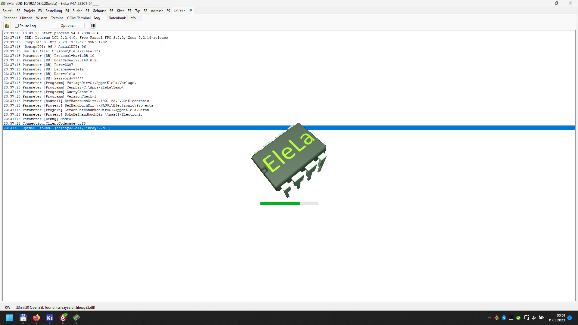

Ich hatte bereits den Inhalt der openssl-1.0.2u-x64_86-win64.zip nach
C:\EleLa kopiert. Im Log steht aber nichts von "OpenSSL found". In der
ZIP für Win64 ist allerdings auch nur die libeay32.dll enthalten, nicht
die libeay64.dll. Hier hat sich entweder etwas geändert, oder die
Anleitung ist nicht vollständig?

Den Dateiname kann man auf xxx32xxx lassen, das haben die von OpenSSL
nicht ordentlich gemacht. Man kann die 64-Bit Version vom Name her nicht
mir der 32-Bit Version unterscheiden, erst die aktuellste Version von
OpenSSL unterscheidet das im Dateiname, diese jedoch funktioniert nicht
mit EleLa.

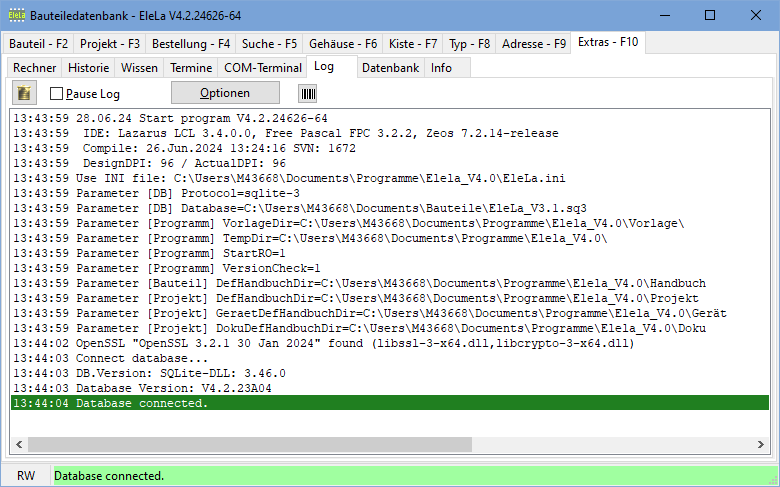

Bei mir steht das im Log:
15:40:08 OpenSSL found. (ssleay64.dll,libeay64.dll)
Also es benötigt die 2 Dateien.

Merkwürdig. Die beiden Dateien ssleay32.dll und libeay32.dll aus
openssl-1.0.2u-x64_86-win64.zip liegen unter C:\EleLa.
Umbenennen in ..64.dll darf ich sie ja laut deiner Aussage nicht.
15:46:35 01.09.22 Start program V4.1.22311-64
15:46:35  IDE: Lazarus LCL 2.2.0.4, Free Pascal FPC 3.2.2, Zeos
7.2.14-release
15:46:35  Compile: 11.Mrz.2022 20:53:54 SVN: 1090
15:46:35  DesignDPI: 96 / ActualDPI: 144
15:46:35 Use INI file: C:\EleLa\EleLa.ini
15:46:35 Parameter [DB] Protocol=sqlite-3
15:46:35 Parameter [DB] Database=C:\EleLa\EleLa.sq3
15:46:35 Parameter [Programm] VorlageDir=C:\EleLa\Vorlage\
15:46:35 Parameter [Programm] TempDir=C:\EleLa\Temp\
15:46:35 Parameter [Programm] QueryCancel=1
15:46:35 Parameter [Programm] VersionCheck=1
15:46:35 Parameter [Bauteil] DefHandbuchDir=C:\EleLa\Handbuch
15:46:35 Parameter [Projekt] DefHandbuchDir=C:\EleLa\Projekt
15:46:35 Parameter [Projekt] GeraetDefHandbuchDir=C:\EleLa\Gerät
15:46:35 Parameter [Projekt] DokuDefHandbuchDir=C:\EleLa\Doku
15:46:41 Connect database...
15:46:41 DB.Version: SQLite-DLL: 3.37.2
15:46:41 Database Version: V4.1.21B17
15:46:42 Database connected.
15:48:42 Test for new version

Ok, ich hatte noch die Version aus dem Setup. Mit der V4.1.22716 und den
beiden Dateien mit 32 im Namen und der von dir genannten Größe (also
eigentlich den 64 Bit Versionen) kommt im Log die Meldung "10:24:34
OpenSSL found. (ssleay64.dll,libeay64.dll)". Jetzt kommt bei einer
Abfrage mit der Mouser Artikelnummer 595-OPA188AIDBVT ein
SearchResponseRoot -> Errors -> ErrorEntity

Anscheinend hatte ich nicht die Such-API bei Mouser beantragt, sondern
eine andere. Jetzt geht es :-) Danke

von Thomas K. (muetze1)
Hallo Markus,
bezüglich den Hängern über VPN: ich habe dies sporadisch auch zu Hause
ohne VPN. Es gibt dann eine 5 minütigen Timeout bevor es weitergeht.
Beim Start bleibt der Ladebalken auch entsprechend stehen. Ich habe nun
gelernt entsprechend zu warten. Anbei die Log als Screenshot, weil auf
dem aktuellen Rechner habe ich das Speichern der Log noch nicht
eingeschaltet.

Zwei Kleinigkeiten sind mir mit der neuen Version aufgefallen:
Wenn ich einer Komponente mehr als zwei Lagerplätze zuweisen möchte
erscheint ein Pop-Up, dass in der Freewareversion nur bis zu 5
Lagerplätze verwendet werden können. Ich vermute, die Zahl im Text
sollte da 2 und nicht 5 sein.
Im Gehäuse/Variante-Tab ist das Label "Library" verrutscht und liegt
jetzt über dem Label "Barcode" (Siehe Screenshot)

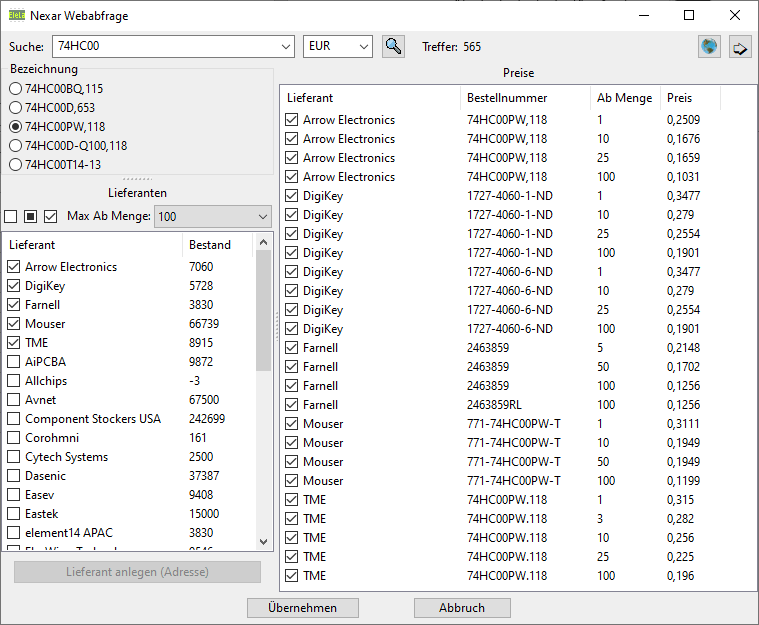

Die wichtigste Neuerung in EleLa:
EleLa kann nun über die Nexar API eine Webabfrage von Bauteilpreisen von
vielen Herstellern laden. Damit bekommt man schnell einen Überblick wo
man günstig bestellen könnte.
Bei Nexar.com kann man sich registrieren und mit der Evaluation Lizenz
kann man bis zu 1000 Bauteile/Monat abfragen. Da je Abfrage mehrere
Bauteile zurück kommen können hat EleLa ein Limit von 5 Bauteilen,
ansonsten könnte es sein dass mit einer einzigen Abfrage das Kontingent
gleich erschöpft wäre. Die Funktion ist im Detail hier beschrieben:
https://elela.de/Hilfe/Index.php?url=BauteileLNexar.htm

Nexar beachtet werden. EleLa hat die Erlaubnis von Nexar bekommen dass
die Nexar API verwendet werden darf um Preise von Lieferanten ab zu
fragen.

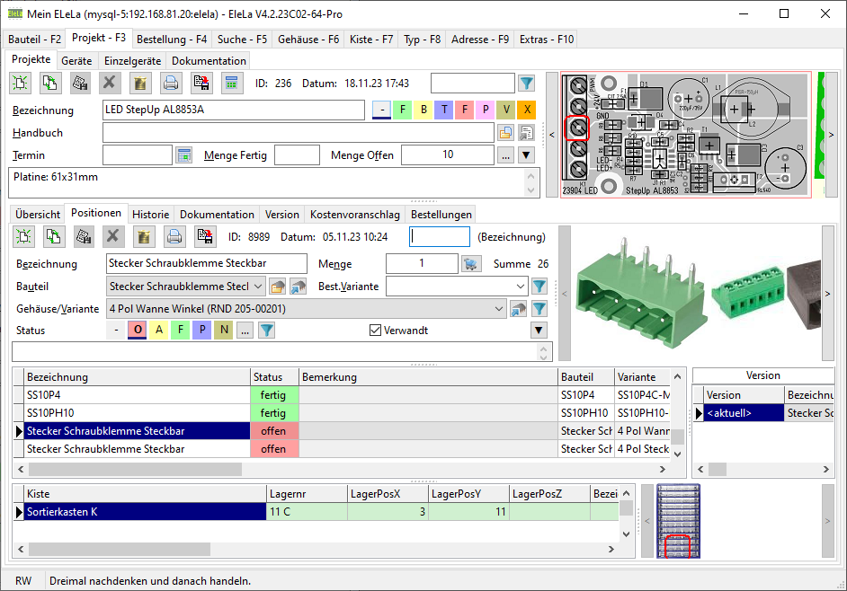

Zum Hintergrund, am Ende möchte ich ein Projekt / Gerät in verschiedenen
Varianten haben und dieses Gerät(e) immer wieder fertigen bzw.
nachbestellen.
Zu Beginn habe ich erstmal meine Bauteil Datenbank mit allen notwendigen
Bauteilen "gefüttert" die später im Gerät verbaut werden sollen, u.A.
Leiterplatten, Gehäuse, etc.
Die Leiterplatten sind für mich nach der Fertigung als Bauteil zu sehen.
Als nächstes habe ich die erste Gerätevariante X unter F3 > Geräte
erstellt und unter Positionen die dazugehörigen Bauteile verknüpft.
1. Frage: Der Status "fertig" der einzelnen Bauteilpositionen sagt nur
aus, ob das Bauteil bereits im Gerät verbaut ist oder?
Jetzt würde ich gerne eine weitere Gerätevariante Y anlegen, da diese zu
95% mit der bestehenden Variante X übereinstimmt hätte ich den Datensatz
von X inkl. aller enthaltenen Bauteile gerne kopiert. Leider werden
dabei die Positionen/Bauteile nicht mit übernommen.
2. Frage: Kann man ein bestehendes Gerät mit allen unter Positionen
kopieren?
Vielen Dank schon mal für deine Mühe.
Viele Grüße,
Michael
Zur Frage 1)
Ich vermute die Projektpositionen, nicht bei Bauteile.
Ja, damit wird gekennzeichnet dass diese Position bereits verbaut wurde.
Somit können unterschiedliche Arbeitsschritte über mehrere Tage erfolgen
und man weiß genau was man bereits gemacht hat, bzw. der Kollege kann
dann bei Krankheit direkt da weiter machen was noch nicht fertig ist.
Neben den Status-Tasten ist eine "..." Tasten damit kann man direkt die
Lagerbuchung auslösen, diese Funktion setzt dann das Bauteil aus
"Fertig".
Zu 2)
Ja, mit Rechtsklick auf die Kopieren Taste kann man das Projekt incl.
Positionen kopieren. Historie und die anderen Reiter werden nicht
kopiert.

Was bisschen nervt, ist dass nach dem Programmstart der Tab "Extras-F10"
in den Vordergrund tritt. Ist vielleicht gut gemeint, damit man sieht,
ob mit dem DB laden alles geklappt hat, aber mal ehrlich, davon gehe ich
einfach aus.
> einfach aus.
EleLa startet immer in Bauteil-F2, das ist so einprogrammiert, Ausnahme:
Wenn ein Fehler beim Start auftritt.
Daher vermute ich in deinem Fall da ist irgend etwas kaputt und sollte
man mal danach schauen.
Man kann während dem Start z.B. die F10 Taste auf der Tastatur drücken,
dann springt EleLa direkt nach dem Start in Extras-F10.
von Armin K. (-donald-) Benutzerseite
Sehe da erstmal nichts auffälliges.
Es gibt folgende Möglichkeiten:
Erst einmal ein Backup der Datenbank als ZIP Datei erstellen, in dem die
Datei "EleLa_V3.1.sq3" gezippt wird, das ist lt. Log die aktuelle
Datenbank Datei (Im Log steht auch der Speicherort dieser Datei).
Dann kann man mit Extras-F10 > Datenbank > im Import/Export Menü mit
"Exportiere/Importiere Datenbank" ein Backup mittels EleLa erstellen. In
diesem Backup wird die Datenbank komplett neu aufgebaut und neu
geschrieben.
Anschließend verwendet man diese Backup Datei als EleLa Datenbank in dem
man die Datei in den Ordner kopiert wo die aktuelle Datenbank drin
steht, die alte Datenbank Datei umbenennt und die Backup Datei so
umbenennt wie die alte hieß.
Damit läuft das ganze mit einer komplett neu aufgesetzten Datenbank mit
den eigenen Daten. Damit sollte der Fehler beseitigt sein.
Da ist irgendein lustiger Klassenclown mit ADS unterwegs, der alle
Beiträge negativ bewertet.
Hallo Markus,
danke für den Tipp. Sehr gut erklärt.
Hat aber leider nichts genutzt, naja, ich kann damit leben.
Ich habe das Problem gefunden, bei aktiviertem "StartRO" ist das so. Mit
der nächsten EXE ist es gefixt.
