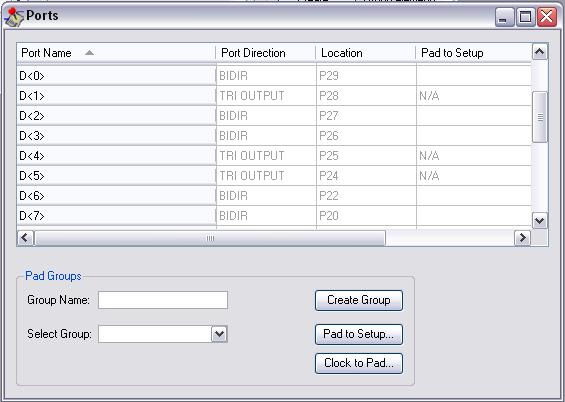

Constraints Editor (Ports) stehen manche als TRI OUTPUT und manche als
BIDIR drin. ??? (siehe Anhang)

Dem Bus <D> werden da verschiedene Funktionen angedacht. Einige sind
Bidirektional, also Ein-/Ausgänge, andere sind die gewünschten Tristate
Buffer. Schon reichlich herb das in einem Bus zu mischen...
Auf alle Fälle müssen alle Pin das gleiche IO Interface eingestellt
bekommen und um den Z State zu benutzen wirst du auch noch ein enable
Signal bedienen müssen. Finde ich jetzt so gar nicht in deinem Code.
Nebenbei: Bist du sicher das es einen InOut-Tristate Buffer gibt?
 SJ
