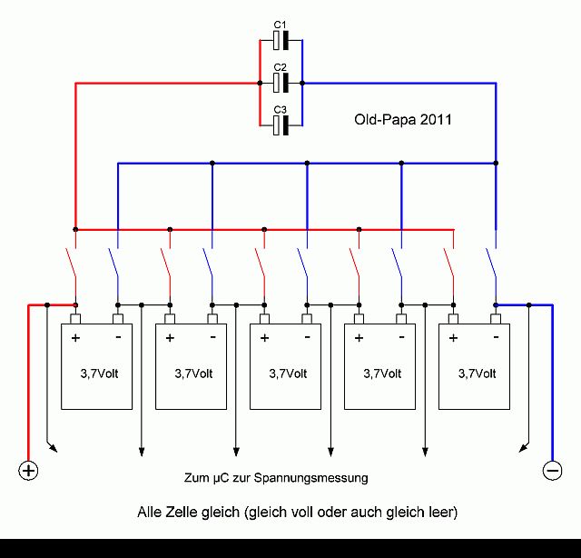

So ein billig-BMS regelt erst an der Ladeschlußspannungsgrenze und
beginnt dann damit die Spannung bei 4,2V/Zelle zu begrenzen (allerdings
auch nur mit einem sehr geringen Strom). Das bedeutet zum Beispiel, daß
das BMS faktisch nie die Zellspannung angleicht wenn der Akku nicht
randvoll geladen wird und man erhält irgendwann Schieflagen zwischen den
Zellen. Smart BMS-Controller können das besser.

Das kann man so nicht sagen. Je unterschiedlicher die Zellen sind, desto
weiter läuft die Spannung über die Entladung auseinander. Das Balancing
sorgt nur dafür, dass die Zellen am "oberen Ende" (also am Ende des
Ladevorgangs bei z.B. 4,2V/Zelle) gleichauf liegen.
Deshalb muss auch beim Entladen die Spannung jede Zelle einzeln
überwacht werden, nicht nur die Gesamtspannung.
Auch das ist nur ein Marketing Buzzword ohne garantierte technische
Eigenschaften. Du meinst wahrscheinlich aktives Balancing, das schon
während des gesamten Ladevorgangs angleicht oder sogar umlädt, nicht
erst am oberen Ende Ladung verheizt.
Wann und wie genau das Balancing arbeitet, muss man schon im Einzelfall
anschauen.

Nun, (m)ein Beispiel wurde ja gerade im Link gezeigt. Wobei ich diese
Schaltung zwar verhirnt habe, das letzte I-Tüpfelchen aber noch immer
nicht verstehe.
Egal, sie funktioniert sehr gut, ist aber kein Rennpferd. Es dauert
halt....

Und ja, es gibt noch einige weitere aktive Balancerkonzepte, am
einfachsten mit umzuladenen Kondensatoren. (man muss jänger auf das Foto
schauen!)
Allen gemeinsam sind entweder Controller direkt an jeder Zelle oder ein
uC, der alles steuert. In meinen großen Pedelecakkus habe ich Smart-BMS
mit OZ980 verbaut.
Doch auch diese haben nur jämmerlichen Balancerstrom.
Old-Papa
