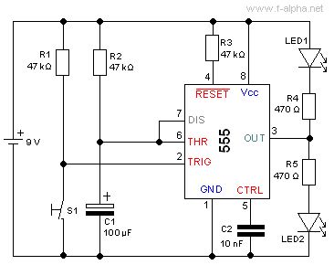

Entprellen mit nem simplen R/C Glied wär zumindest nen Versuch wert denk
ich. 1kOhm Widerstand und 1000 Microfarad Kondensator müsste 1Sek.
Verzögerung bzw. Haltezeit geben, oder? das sollte reichen.. länger hat
die Kugel keinen Kontakt beim Durchfallen. Kondensatoren gibts ja für
diverse Spannungen.. welchen nehm ich da am besten für die 3,3V
Spannung?

von Toxic (Gast)
Ich würde 10kO und 100uF bevorzugen.
16V sollten reichen.

mal angeschaut und hätt eine für mich Verständliche Bauanleitungen mit
nem NE555 gefunden, aber der funktioniert ja mit meinem vorhandenen 3,3v
leider nicht..
dann bin ich wieder zum schonmal erwähnten 74HC123 gekommen.. der sollte
mit 3,3V funktionieren?!
Kann mir evtl. nochmal wer darstellen, wie der in meinem Fall
anzuschließen wäre? am besten nicht so, dass ich ein nicht
retriggerbares Monoflop hab
Vielleicht kanns mir jemand so verständlich darstellen wie im Bild für
den NE555 ..so versteh ich es dann auch

Kann man den NE555 in meinem Bild oben theoretisch einfach durch einen
z.B. TLC555 (der ja auch mit 3,3V schon funktionieren sollte) ersetzen?
von Hubert G. (hubertg)
Ja, kann man.

so.. hab mir da nun am Wochenende was zusammengedacht nach euren
Vorschlägen. Würde es mit einem TLC 555 ausführen und das wie im Bild im
Anhang anschließen.. sollte eine Pulsdauer von ca. 1 sec. ergeben.
Preisfrage: Funktioniert das so?
