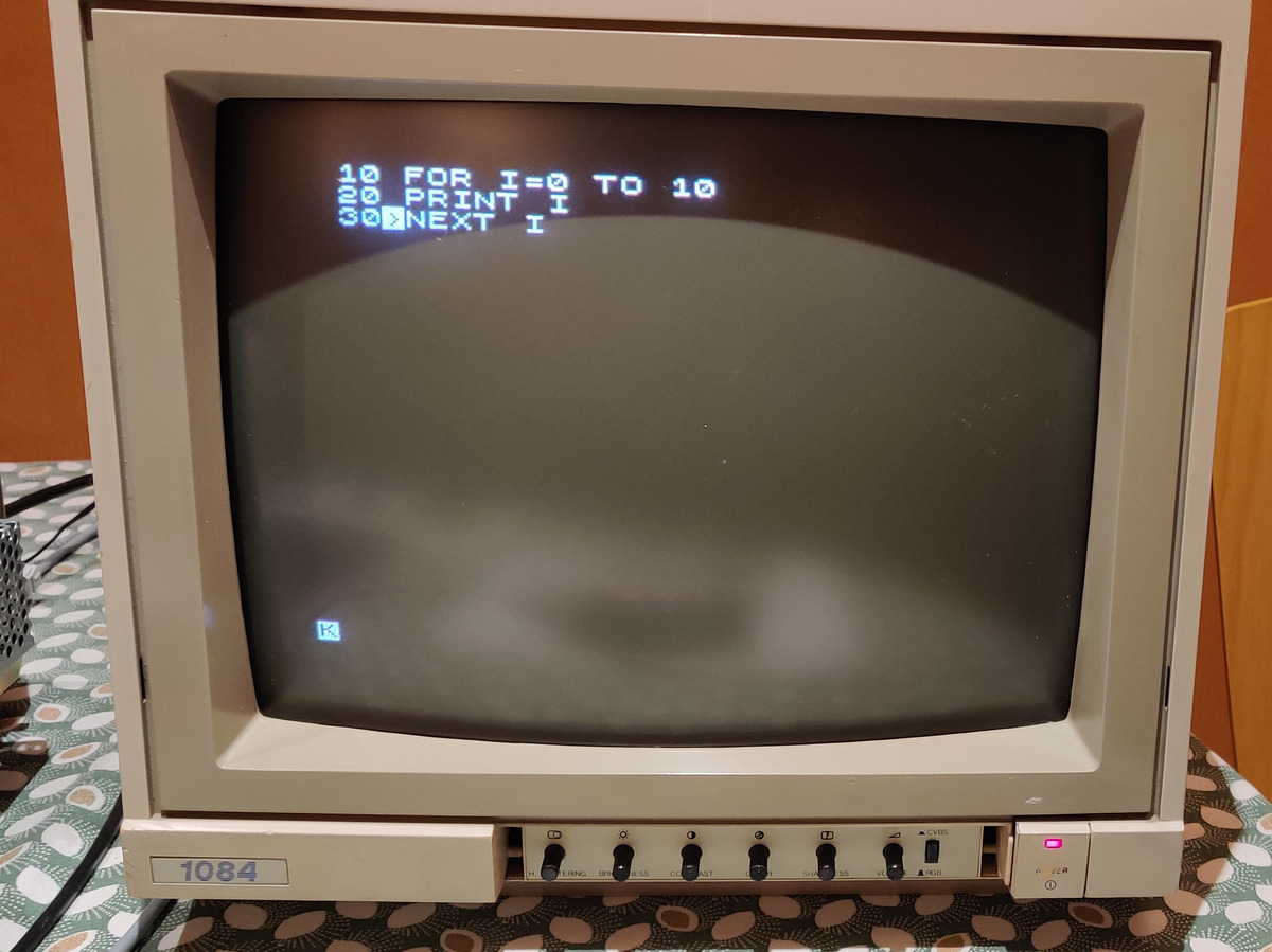

>>Ich vermute in dem Bild ein "K", nur leider ist es ziemlich verschwommen.
>Ja, ein BC547 ist für Niederfrequenzanwendungen gedacht. Deshalb verwende ich
einen 2N3905.
Im Schaltplan steht aber 2N3904.
Es wäre interessant zu wissen, welche Stelle im Datenblatt der
Transistoren für die Geschwindigkeit relevant sind.
Das Current-Gain-Bandwidth Produkt ist für beide Transistoren ähnlich
und liegt bei 300MHz.
von Martin D. (mahjongg)
> einen 2N3905.
Stimmt, ein 2N3904 muss es sein, 2N3905 ist ein tipp Fehler.
Die Transistoren in der Joystick-Schnittstelle sind ebenfalls sehr
kritisch, wurden jedoch mit (der SMT-Version von) dem 2N3904 getestet.
Der Transistor in der Vorverstärkerschaltung des Kassetteneingangs ist
weniger kritisch, aber es ist logistisch klüger, auch für diesen
Transistor einen 2N3904 zu verwenden.
kan sein, aber ich hab es mit ein BC547 zuerst probiert, Mit einem
ähnlichen Ergebnis, deshalb ich zu einem anderen Transistor aus meinem
Lager, dem 2N3905, wechselte. danach wurde das Bild viel schärfer,
wie man in england sagt "the proof of de pudding is in the eating".

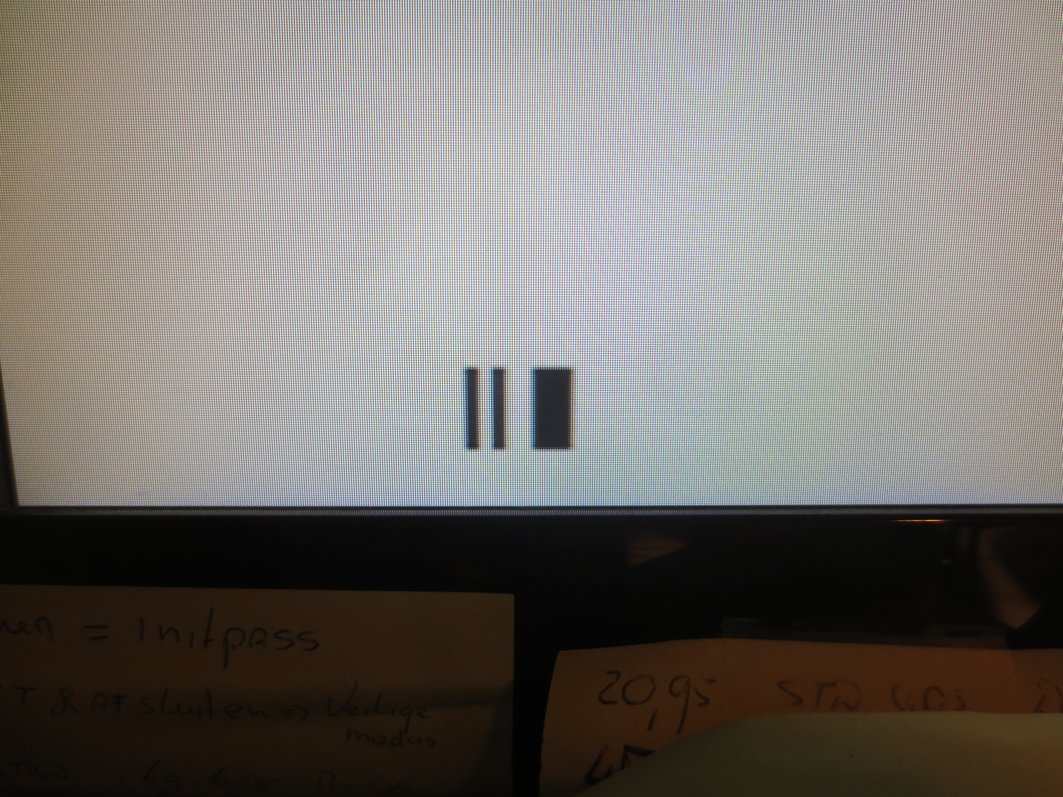

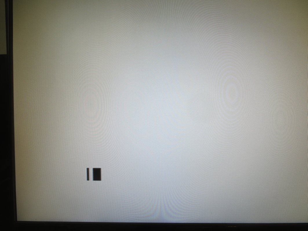

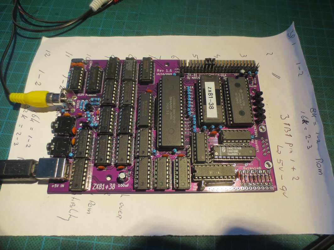

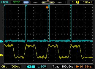

Bei mir funktioniert die Darstellung auf dem Bildschirm leider immer
nocht nicht.
Zuerst musste ich feststellen, dass die Jumper für die Bildgenerierung
gesetzt werden müssen, da diese auf der Platine entgegen den anderen
Jumper keine Default-Verbindung haben. Das sollte in einer Doku ganz
oben stehen.
Also:
JP5: nach unten
JP6: nach oben
Ich kann mit meinem Debugger sehen, dass der Zx81 die Variblen richtig
initialisiert und bei Tastendruck der Speicherbereich E-Line gefüllt
wird und dass der Bildspeicher richtig initalisiert ist.
Was scheinbar nicht funktioniert ist das Ansprechen des Pixel-ROMs. Es
werden nur weise Kästchen auf dem Bildschirm angezeigt.
Das EEPROM ist nur auf 8kByte initialisiert, also müsste ich wohl 8KB
einstellen:
JP1, 16K/8K ROM select gegen GND
JP9 unterbrochen und A13 hart gegen GND
JP10 ist an meinem EEPROM eigentlich A14 und habe ich hart auf GND
gelegt
JP8, A11 habe ich auf A11 gelassen
JP11, ROMCS habe ich auf Default gelassen
Eigentlich sollte das funktionieren, nur die Zeichesatztpixel werden
eben scheinbar nicht selektiert.

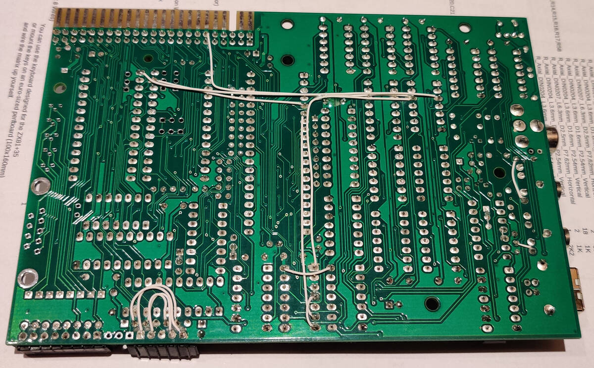

von Dirk S. (fusebit)
Moin,
vielleicht hängt das mit dem Bug zusammen, den ich gerade gefunden habe.
Bisher hatte ich ein 27C256 EPROM mit 4 ROM Kopien hintereinander im
Einsatz.
Dann wollte ich ein 27C64 verwenden und das geht nicht. Dann habe ich
ein 28C256 mit einer ROM Kopie ab 0x0000 versucht. Geht nicht.
Kurz gesagt: Die ROM Daten müssen bei 0x4000 startend abgelegt werden
damit es funktioniert. Scheinbar läuft in der Adresslogik etwas falsch.
(Oder das gehört so und ich habe es nicht verstanden.)
Das mit den Pixelselect-Jumpern hatte ich weiter oben auch schon
geschrieben :-) Das verwirrt ganz klar, dass dies die einzigen Jumper
ohne Voreinstellung sind.
Hast Du bei JP1 denn auch erst unterbrochen und dann gewechselt? Bei den
anderen erwähnst Du es ja extra und bei dem nicht.
von Soul E. (Gast)
Kein Wunder, da ist ja auch der gleiche Chip drin. 2N3904 ist die JEDEC
Bezeichnung, BC547 die europäische. In Japan heisst er 2SC1815.
Der Videopuffer ist als Emitterfolger geschaltet, mit Verstärkungsfaktor
1. Da wird sich bei 6,5 MHz Pixeltakt kein Transistor überanstrengen.
Wenn das Bild überstrahlt, prüf die Videopegel. Weiss sollte bei 0,7 V
liegen (mit angeschlossenem Monitor), schwarz bei 0,3 V und Sync bei 0,0
V. Falls der Monitor (bzw Konverter) hochohmige Eingänge hat statt 75
Ohm, könnte ein 75 Ohm (100 Ohm)-Widerstand parallel zum Eingang helfen.

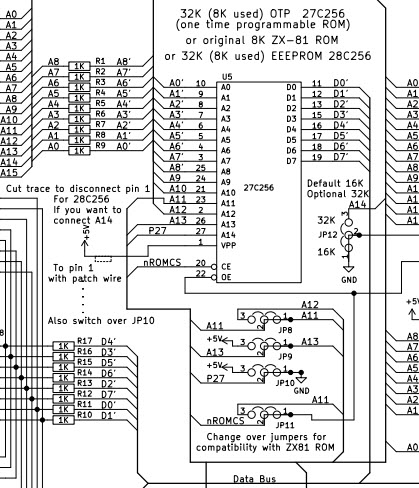

Ich glaube, das Layout und der Schaltplan stimmen nicht ganz überein (
siehe Bild ). Mit P27/J10 kann man WE des EEPROM dauerhaft auf
GND(default) oder VCC legen, was meiner Meinung nach gar keinen Sinn
macht.
Das ROM des ZX81 ist nur 8kB groß und so weit ich weiss wird der
Zeichensatzt normalerweise in den gespiegelten zweiten 8kB von 16kB
angesprochen. Deshalb konnte man dort auch eine Art Hi-Res Graphik
machen, wenn man statt des ROM das RAM an die Adressen von 0x4000-0x7FFF
gelegt hat.
Der Adressbereich des Zeichensatzes geht eigentlich von
0x1E00-0x1FFF
von Alex P. (ra_p)
Ich hab immer den 28C256 mit 4 Kopien des ROMs gebrannt, damit geht es
gut. Ich hab aber P27 auf +5V fest gelgt, die Leiterbahn auf Masse
durchgetrennt. Sowieso wird kein Schreibvorgang stattfinden solange ~OE
nicht auf 1 gezogen wird.
> macht.
Jupp, ich habe das gerade mal gegengeprüft.
Das sollte vermutlich WE auf VCC gelegt sein und A14, bei Bedarf, für
32k ROMs bereitgestellt werden.
Da werde ich die Tage mal etwas an der Platine kratzen und zwei
Schummeldrähte einlöten.
Eventuell sollten wir mal eine Fehlerliste führen, damit nichts
vergessen wird.
- A13/A14 am Erweiterungport vertauscht
- RCA Stecker 180° verdreht
- A14 und WE am ROM falsch verdrahtet
- WAIT Logik muss ersetzt werden
- Pinabstand zwischen J2 und J3 auf "Normmaß" bringen
- Pixelselect Jumper auch mit default Brücken versehen
Dirk S. schrieb:
>> macht.
Stimmt, ein CAT28C256 hat NICHT den gleichen pinout wie ein 27C256 OTP.
Ein 27C256 OTP hat App auf pin 1, und A14 auf pin 27 und es gibt gar
kein write unable (/WE) pin.

euro 1.77, und Farnell verkauft die CAT28C256 eben nicht, aber bei AVNET
kostet er euro 9.25, so wenn Sie also nicht glauben, dass Sie das ROM
mindestes etwa sechs Mal neu programmieren müssen, wählen Sie besser das
27C256 OTP.
Ich habe den ZX-81plus38 als Maschine mit 8K-ROM entworfen. 16K-ROM ist
nur durch Konvertieren von JP1 in 16K-ROM-Decodierung möglich.
Ich wollte, dass der Benutzer die Möglichkeit hat, zwischen schwarzen
Buchstaben auf einem weißen Bildschirm (ZX-81-Standard) oder weißen
Buchstaben auf einem schwarzen Bildschirm (normal für die meisten
anderen Computer) und einer einfachen Möglichkeit zum Umschalten
zwischen beiden zu wählen.
Deshalb habe ich normale Jumper anstelle von "Scratch and Wire"
-Optionen verwendet. Ebenfalls auch die jumper fur Pal (50Hz) oder NTSC
(60Hz) betrieb is ein normale jumper.

Wie ich bereits sagte, möchte ich die ZX97Lite-Schaltung für / WAIT
verwenden und sie mit einem 470-Ohm-Widerstand übersteuerbar machen, so
wie die RAM- und ROM-Chipauswahlsignale über den Erweiterungsanschluss
übersteuert werden können.
Bitte senden Sie eine Nachricht, wenn Sie ein unüberwindbares Problem
damit haben.

Just another thought about the ROM options.
I fully got your point that OTPs are much easier and cheaper to get, but
if you go with OTP, would you require all the different ROM jumper
options? If you have no intention to change the ROM content you might go
for a straight ZX81 compatible design.
So maybe it would make sense to design either a simplified OTP layout or
a multi ROM size jumper option for EEPROM/UV-EPROM.
Another option would be to extend the jumper options to have the full
selection available, but that would require another two jumper :-D
I just love the window EPROMs and got some from ebay, therefore I'll mod
the PCB to fit their pinout.
But obviously this is not a critical bug like the WAIT circuit is. So
far the WAIT circuit seems to be the only critical bug at all, which I
find quite remarkable for such a complex layout.

In fact the jumper options for the ROM socket are ONLY meant to replace
the 27C256 with the original Sinclair ROM.
No need for that as 27C256 OTP ROMs ARE simply windows EPROMS without
the glass window. That is why they are so cheap and easy to get. I have
sought long for EPROMS but it seems the erasability of them with UV
light no longer makes sense, so they simply started making OTP's by not
adding the glass window. So you can use your ebay EPROMS as is, without
needing jumper changes!
thanks. :-) I had hoped for "one time right" design, but yeah, this
isn't too bad. Ill start the redesign (revision 1.5) soon.
Ill publish the new schematic here before starting on the layout.
Now I figured it out too.
The A14 problem is only valid for the EEPROM.
The window EPROM and OTPs have identical pinout, but a 27C64 has no need
for A13 and A14. On Pin 27 is nP and for read operation this must be
high, so for the use of a small EPROM I have to change J10.

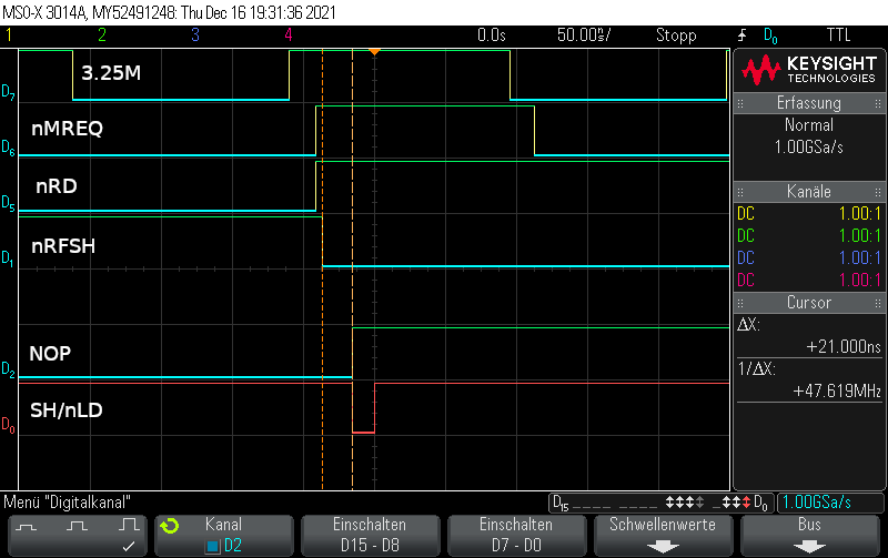

von Ale (Gast)
Trying to understand the shifting issue I pointed out before, a
difference between the +34 and the +38 is that in the +34 the clock
inhibit of the '165 is pulled high and in the +38 it is tied to the 6.5
MHz clock.
@Martin: could you please feed me on the idea behind the change ?
von Ale (Gast)
Tied to GND, I mean.
von Jürgen (Gast)
Hallo:
chris:
> Apropos: Falls jemand den Debugger nachbauen will, kann ich nächste
> Woche mal die Sourcen reinstellen. Die Schaltung ist ziemlich einfach,
> man muss eigentlich nur die Pins vom ArduinoMega mit dem Zx81 Bus
> verbinden. Ich überlege, noch ein RS-FF einzubauen, dann kann man
> Single-Step machen.
das würde mich schon einmal interessieren. Vor allem die Version mit dem
RS-Flip-Flop für Single-Step (bin mit dem Z80 nicht so bewandert).
Ciao
von Ale (Gast)
On the issue of the missing first shifted bit (D7)
CH1 Pixel output (JP5 1-2)
CH2 D7'
CH3 SH/nLD (pin 8 U29)
CH4 6.5 MHz Clock (pin 2 U9)
I would think that the peak of D7 seems a bit short, seen at trigger
point.
I'll make another capture with the pixel after the flip-flops, such a
peak will be missed because the '74 U18 is clocked with the inverted 6.5
Mhz, in the +34 it is clocked with the normal 6.5 MHz clock.
von Ale (Gast)
CH2 D7'
CH4 Pixel output after the '74 (U18), on pin 4 of U10 (Pin 9 of U18)
One see that the think peak of D7 (at trigger point) is completely
missing in the green trace (CH4).
The clock for U18 (pin 11) should be 6.5 MHz and not the inverted clock.
Yes, that's the problem !
Super!
Genau da liegt das Problem :-)
Ich habe mal einen Schummeldraht von U9 verlegt um den nichtinvertierten
Takt zu bekommen und jetzt ist das Bild fehlerfrei.
Wenn ich es richtig sehe, dann wird n6.5M nirgendwo anders gebraucht.
Damit kann U21D ausser Betrieb gehen und es steht ein Inverter für die
WAIT Schaltung zur Verfügung.
von Ale (Gast)
Ich hab "Schumeldrähte" :D
von Ale (Gast)
The missing trace showing how the serial pixel stream gets clocked
properly when the 6.5 MHz clock is used (U18B).

von chris_ (Gast)
Leider funktioniert mein Zx81plus38 immer noch nicht und ich bin noch
auf der Fehlersuche.
Einen habe ich noch gefunden: Der Mittelanschluss am Jumper JP1 ist
nicht am Pin1 des U23A angeschlossen.
Es scheint der selbe Fehler wie schon beim EEPROM: die Pins 1 und 2 des
Jumpers sind verdreht.
Also bei mir funktioniert der +38 und der JP1 ist auch korrekt
verbunden.
Ich habe mir die Rev 1.4 Platine fertigen lassen.
Bei EPROM ist nichts falsch. Die Beschaltung ist für OTP oder
Fenster-EPROMs ausgelegt. Die EEPROMs haben ein abweichendes Pinout.
Ich sehe den Fehler mit JP1, aber es sei denn, Sie möchten Pin 1 von
U23A anstelle von A13 auf GND setzen, spielt es keine Rolle. Ich würde
nichts kratzen und es einfach so lassen, wie es ist.
> verbunden.
Stimmt, die 27C256 un 28C256 sind nahezu gleich.
Im version 1.5 hab ich est möglich gemacht pin 1 von +5V zu
unterbrechen, aber notwendig is das nicht. Es ist bereits möglich pin-27
auf +5V zu legen mit JP10.
Aber er stimmt das ich mijn klon nicht entworfen habe fur EEPROM's,
(electrically erasable electrically programmable ROM's) da OTP's (EPROMS
ohne glass Fenster)(27C256) viel preisgünstiger sind.
Auf Anfrage habe ich es nur möglich gemacht ein original-ROM zu
benutzen.
I finished revision 1.5,The following changes were made:
schema als .PDF hier: https://revspace.nl/File:ZX81plus38rev1,5.png
(german translation below)
C1 and C2 of the crystal oscillator were lowered to 4.7pF
the signal n6.5M was removed, and flip/flop U18B was clocked with the
non inverted clock 6.5M
the removed inverter U21D was used to build a new WAIT generator circuit
in place of U18A, together with OR port U12B. the previous version did
not work mainly because of the flip/flop not working as a WAIT
generator. To be able to externally for the /WAIT signal low a resistor
R20 was placed in series with the nWAIT output.
The RCA PSG01546 plug had a wrong footprint, and so could only be place
180 degrees rotated (not that it would work if you did). I found a
replacement RCA plug that could be inserted, the CLIFF FC68391, and
updated the footprint for a perfect fit
on the expansion connector I had swapped A13 and A14, so I corrected it
also on the expansion connector JB1 pin 2 was tied to +5V, but this pin
was meant for +9V, so I put a jumper between +5V and this pin, so the
pin can be jumpered to +5V or tied to an external +9V source
The ROM socket was designed for an OTP (one time programmable, an EEPROM
without its glass erase window) and with wire links on the bottom you
could (re-jumper) by scratching a track and wiring between the other
pads the socket for the original ZX-81 ROM.
Some users asked if I could also support EEEPROMS, and although this was
already possible pin 1 (A14 on an EEEPROM) was tied permanently high, so
I made it that you could disconnect Pin 1, and tie it to something else,
like a switch.
i had created the option to invert the video with two jumpers JP5 and
JP6, but got the complaint that if you forgot to place these two jumpers
you would get no video, so I also pre-connected these two jumpers for
default white screen with black letters.
Its still possible to get a black screen with white letters, but you
have to scratch through the default pre-connects, and add a wire link
I got asked why the keyboard wires were not simply one strip of holes
with a 2.54mm pitch,but was deliberate, the previous version has three
extra holes for a power LED, and a reset button, ad I had removed these.
So I added three holes, and put all holes in the same raster. Its
possible to have a power LED on the keyboard now.
Jumper JP1 was wired "in reverse", but as A13 was correctly connected to
pin-1 of U23A that wasn't a problem
I enlarged the mounting hole bottom left, above the text "ZX81+38"two as
requested.
If you have a revision 1.4 PCB, you can get it working by doing three
things:
Use OTP's, not EEEPROMS (which are six times more expensive) and fill
the 32K rom with four copies of the ZX-81 BASIC.
Remove the output of the flip flop U28A, so that /WAIT is not driven,
and replace the WAIT circuit with either the two transistor improved
wait circuit from wilf ritger, or the wait circuit of revision 1.5 with
an inverter and OR port
disconnect U18B pin 11 (clk) from the inverted 6.5MHz clock, and tie it
to the non inverted 6.5MHz clock, closest point to connect to is pin 2
of the shift register 74LS165 (U9).
Now the clone should work.
auf deutsch:
Folgende Änderungen wurden vorgenommen:
C1 und C2 des Kristalloszillators wurden auf 4,7 pF abgesenkt
Das Signal n6.5M wurde entfernt und Flip / Flop U18B wurde mit dem nicht
invertierten Takt 6.5M getaktet
Der entfernte Wechselrichter U21D wurde verwendet, um anstelle von U18A
zusammen mit dem ODER-Anschluss U12B eine neue WAIT-Generatorschaltung
aufzubauen. Die vorherige Version funktionierte hauptsächlich nicht,
weil das Flip / Flop nicht als WAIT-Generator funktionierte. Um extern
für das / WAIT-Signal niedrig zu sein, wurde ein Widerstand R20 in Reihe
mit dem nWAIT-Ausgang geschaltet.
Der RCA PSG01546-Stecker hatte eine falsche Grundfläche und konnte daher
nur um 180 Grad gedreht platziert werden (nicht, dass dies funktionieren
würde, wenn Sie dies tun würden). Ich fand einen Ersatz-Cinch-Stecker,
der eingesteckt werden konnte, den CLIFF FC68391, und aktualisierte den
Platzbedarf für eine perfekte Passform
Am Erweiterungsstecker hatte ich A13 und A14 vertauscht, also habe ich
es korrigiert
Auch am Erweiterungsstecker war JB1 Pin 2 an + 5V gebunden, aber dieser
Pin war für + 9V gedacht, also habe ich einen Jumper zwischen + 5V und
diesen Pin gelegt, damit der Pin auf + 5V überbrückt oder an ein
externes + gebunden werden kann 9V Quelle
Der ROM-Sockel wurde für ein OTP (einmal programmierbar, ein EEPROM ohne
Glaslöschfenster) entwickelt. Mit Kabelverbindungen an der Unterseite
können Sie (neu überbrücken), indem Sie eine Spur zerkratzen und
zwischen den anderen Pads den Sockel für das Original verkabeln ZX-81
ROM.
Einige Benutzer fragten, ob ich auch EEEPROMS unterstützen könnte, und
obwohl dies bereits möglich war, war Pin 1 (A14 auf einem EEEPROM)
dauerhaft hoch gebunden, sodass ich Pin 1 trennen und an etwas anderes,
wie einen Schalter, binden konnte .
Ich hatte die Option erstellt, das Video mit zwei Jumpern JP5 und JP6 zu
invertieren, bekam aber die Beschwerde, dass Sie kein Video erhalten
würden, wenn Sie vergessen würden, diese beiden Jumper zu platzieren.
Deshalb habe ich diese beiden Jumper für den weißen Standardbildschirm
mit Schwarz vorab angeschlossen Briefe.
Es ist immer noch möglich, einen schwarzen Bildschirm mit weißen
Buchstaben zu erhalten, aber Sie müssen die Standardvorverbindungen
durchkratzen und eine Kabelverbindung hinzufügen
Ich wurde gefragt, warum die Tastaturkabel nicht einfach ein
Lochstreifen mit einem Abstand von 2,54 mm waren, sondern absichtlich,
die vorherige Version hat drei zusätzliche Löcher für eine Power-LED und
einen Reset-Knopf, und ich hatte diese entfernt. Also habe ich drei
Löcher hinzugefügt und alle Löcher in dasselbe Raster gesteckt. Es ist
jetzt möglich, eine Power-LED auf der Tastatur zu haben.
Ich habe das Befestigungsloch unten links über dem Text "ZX81 + 38" wie
gewünscht vergrößert.
Wenn Sie eine Revision 1.4-Platine haben, können Sie diese zum Laufen
bringen, indem Sie drei Dinge tun:
Verwenden Sie OTPs, nicht EEEPROMS (die sechsmal teurer sind) und füllen
Sie die 32K-ROM mit vier Kopien des ZX-81 BASIC.
Entfernen Sie den Ausgang des Flip-Flops U28A, damit / WAIT nicht
angesteuert wird.
und ersetzen Sie die WAIT-Schaltung entweder durch die mit zwei
Transistoren verbesserte Warteschaltung von Wilf Ritger oder durch die
Warteschaltung von Revision 1.5 mit einem Wechselrichter und einem
ODER-Anschluss
Trennen Sie U18B Pin 11 (clk) vom invertierten 6,5-MHz-Takt und binden
Sie ihn an den nicht invertierten 6,5-MHz-Takt. Der nächstgelegene
Verbindungspunkt ist Pin 2 des Schieberegisters 74LS165 (U9).
Der Jumper JP1 wurde "in umgekehrter Richtung" verdrahtet, aber da A13
korrekt an Pin-1 von U23A angeschlossen war, war dies kein Problem
Jetzt sollte der Klon funktionieren.
schematic als  .pdf hier:

von chris_ (Gast)
Hier der Testaufbau mit Tastatur. Mittlerweile läuft er endlich.
Die Fehersuche war ziemlich mühselig und der Fehler fast schon einfach:
Das Und-Gatter U24 war ein HC Typ statt ein HCT.
Die Tastatur zu löten hat auch etwas Zeit in Anspruch genommen: Ich
schätze so zwischen 2-3 Stunden.

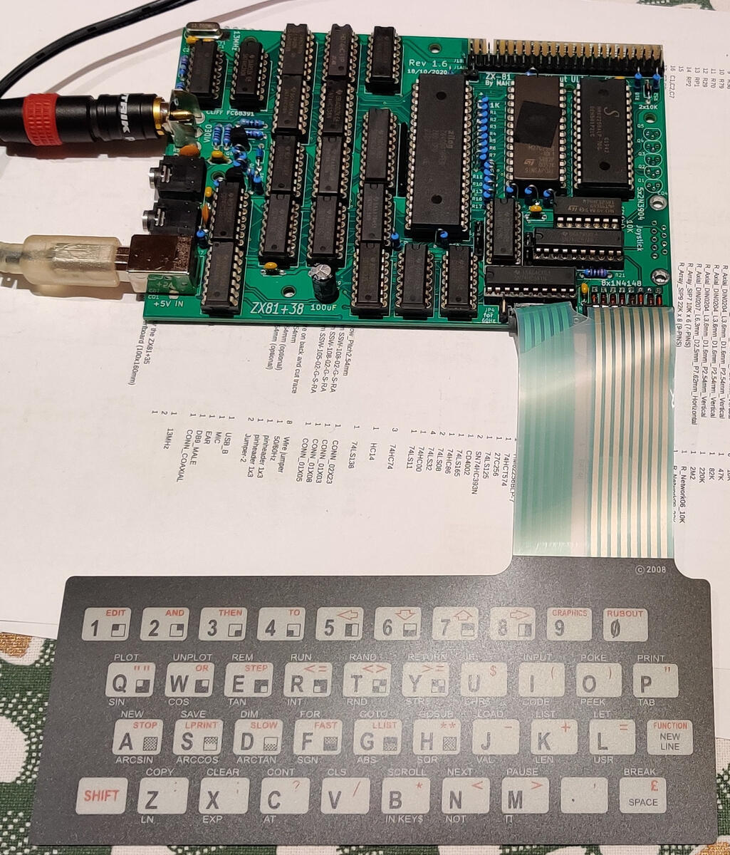

Heute Morgen habe ich mir eine Tasturbeschriftung gedruckt, in eine
Klarsichthülle gesteckt und mit Tesa angeklebt. Das Funktioniert gar
nicht schlecht. Der Druckpunkt fühlt sich damit besser an, als wenn man
direkt auf die kleinen Tastenkappen drückt. Leider ist die Tastatur
etwas nach oben verbogen, weil sie sich durch das Löten auf der
Billig-Lochrasterplatine eine Art Bauch nach oben gebildet hat.
Das Drucken war nicht so einfach, weil die Größe der Keyboard-Vorlage
https://revspace.nl/File:Nieuw_keyboard_ZX14.pdf
einfach nicht mit den richtigen Maßen aus meinem Drucker kam.  Außerdem
hat die Vorlage angedeutet Kreise für die Tastendurchbohrungen, was ich
bei meinem Klarsichtüllenverfahren ja nicht brauche.

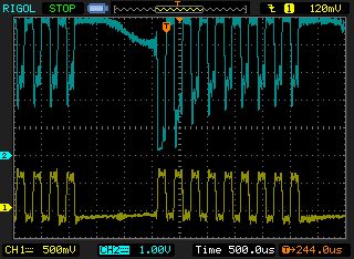

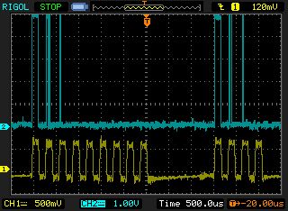

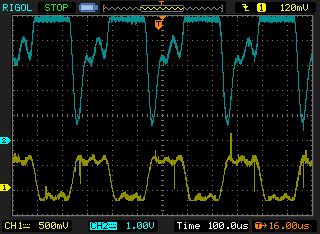

von chris_ (Gast)
Tja, ich will es mit einem echten Audiosignal probieren.
Leider scheinen die Pegel nicht zu stimmen.
Das Signal an U6 Pin13 ist viel zu hoch.
Als Audioquelle nehme ich das Signal von Audacity welches ich vorher mit
dem Zx81plus38 aufgenommen habe.
Zugegebenermaßen habe ich einen BC547C als Transistor, aber eigentlich
sollten die Spannungsteiler das ausgleichen, meine ich.
von chris_ (Gast)
.. hier das Signal U6 Pin13.
Ich habe den Vorverstärkertransistor über den analogen Simulator LTSpice
konfiguriert. Sie können hier
(https://revspace.nl/ZX81PLUS34_ZX81_clone#March_27_2016_designed_a_reasonably_well_working_cassette_input_port)
sehen, wie ich das gemacht habe. und welche Art von Eingangssignalen ich
erwarte.
von chris_ (Gast)
Danke Martin.
Es sieht wohl so aus, als wenn der R59 im Schaltplan des Zx81plus falsch

von chris_ (Gast)
So sehen die Audio-Input-Signale im Moment aus.
R59: 4k7
Q9: BC547C
von chris_ (Gast)
Das blaue Signal ist dann auf der digitalen Seite. Ich würde sagen, es
ist viel zu kurz.
von chris_ (Gast)
Da den Reihenwiderstand R59 verkleinert habe, habe ich in diesem Versuch
den Koppelkondensator C3 von 4.7 mit einem parallegeschalteten 22nF
Kondensator versehen. Die Idee: die Ladung sollte jetzt für längere
Digitalpulse reichen.
Aber leider haut das nicht hin: Der erste Puls eines Impulszuges kommt
gut durch und danach ist der Kondensator zu leer.
@Majong: In Deinem Blog schreibst Du, dass der Zx81 4 Pulse für LOW und
8 Pulse für HIGH verwendet. Wie man in den Bildern sieht, ist das
falsch. Richtig ist:
LOW: 4 Pulse
HIGH: 9 Pulse

Strombedarf zu glätten. Ich habe da einen 100µF und mein ZX81+38 braucht
mit ZX-WESPI und PIO-Karte keine 250 mA und wird nur über die USB-Buchse
versorgt.

Ich hab version 1.6 gebaut.
!!!!!!!! Es funktioniert !!!!!!!!
Ich hab die Chips direkt gelötet ohne Sockel. Der schwarze Hintergrund
muss ich ändern, ich mag die schwarze Buchstaben auf weisse Hintergrund.
Gleich schliße ich noch die neuen Tastatur.
Sehr gut, aber sollte schwarz auf weiß nicht eigentlich voreingestellt
sein?
Hast Du die Schaltung ohne RP2 in Betrieb, oder waren die Pull-ups für
die Datenleitung nur beim Foto noch nicht bestückt?
von Alex P. (ra_p)
Mit angeschloßener Tastatur.
Ich hab es nicht bestückt, ich wollte es schnell probieren.
Vorinstalliert scheint weiße Buchstaben auf schwarzes Bild.
U11 ist irgendwie zu nah am U23 und U24 auf U14, ich hab die Chips ein
bisschen friessiert, nicht so super schön, aber geht es.
Frisst keine 50 mA mit nur HC und HCT typen.
Eine interessante effekte war als ich einen 150 ns EEPROM benutzt habe,
die Buchstaben hatten einen "Schatten"  oder so, mit dem 200 ns EEPROM
geht gut, warscheinlich liegt an hold time.
Hast du die Platinen schon ?
von Mahjongg (Gast)
meinst du mich? (martin).
Nein, noch nicht, aber ich kann durch die letzte Sperre auch nicht zu
Revspac gehen. Nur im Notfall und nur 5 Personen können anwesend sein.
Vielleicht kann ich mir einen Lötkolben und ein paar fehlende Sachen
(Steckdosen und Audioanschlüsse) ausleihen. und zu Hause anfangen zu
bauen. Wenn Sie einen weißen Bildschirm wünschen, müssen Sie die beiden
Jumper konvertieren, die dafür dienen. Ich denke, Sie müssen Spuren
zwischen den Jumpern JP5 und JP6 schneiden. Anscheinend habe ich die
falsche Einstellung als Standardeinstellung gewählt.

Im Moment experimentiere ich gerade mit dem Debugger. Mit der Taste "w"
kann man die Wait-Leitung ziehen und die Adressen und die Daten
auslesen, also "Single-Step" machen.
Im Schaltplan von Ale muss man den Inverter U3D durch eine Diode
zwischen PIN 12 ( Kathode ) und Pin 11 ( Anode ) ersetzen.
Der Debug-Log ist interessant: An den Adressen 0xCxxx sollte kein Code
sein. Ich vermute, dass da der Videogenerator übernommen hat.
Im Bereich von 0x38 .. 0x44 befindet sich der Prozessor im
Video-Interrupt. Wenn man debugged, sieht man, dass der Prozessor die
meiste Zeit in diesen Regionen seine Zeit verbräht.

Richtig. Guck Dir mal an wie der ZX81 sein Videobild erzeugt. Die CPU
wird als Adresszähler missbraucht und führt den Bildschirmspeicher
+0x8000 als Programmcode aus. Da die Videodaten natürlich keinen
sinnvollen Code ergeben schließt man die Datenleitungen im Fetch-State
einfach gegen Masse kurz. Der Prozessor sieht dann 0x00, also NOP,
während das echte Byte aus dem RAM bei 0xC... (in Wahrheit 0x4...
unvollständig auscodiert) von der Videologik genutzt wird.
Eine Zeile endet immer mit 0x76, dass ist der HALT-Befehl. Der wird
nicht kurzgeschlossen, sondern gelang zum Z80. Dieser bleibt stehen,
aber sein Refresh-Zähler läuft weiter und gibt regelmäßig neue Adressen
aus. Wenn der Adresszähler weitergelaufen ist bis A6 = 0 wird gibt es
einen /INTerrupt und die nächste Zeile beginnt

> Was mir da unklar ist: Wie merkt der NOP-Generator, dass er die
> Datenleitung nicht auf 0 ziehen soll, sondern den Halt-Befehl
> durchlassen?
Bei Deinem ZX81plus38 macht das U27, beim ZX97lite U19. Eigentlich wird
nur D6 ausgewertet, das Bit muss High sein.
von chris_ (Gast)
Danke für die Erklärung. D7' hängt aber auch am 74LS138 Decoder.
Q6 oder Q7 sind 0 wenn
nHalt=1
D6'=0
D7'=0 oder 1
nM1=0
A14=1
A15=1
von Alex P. (ra_p)
Ich glaube daß D7 wird nur für die invertierte Chars benutzt. In 0x76
ist bit 7 null.
von Soul E. (Gast)
Richtig, der Abgriff geht nach oben ans Flipflop. In Bezug auf D7 macht
der '138 nur ein Nebenjob als Luxus-UND-Gatter. IIRC ist der Trick von
Wilf, im ZX80 gab es das so noch nicht.

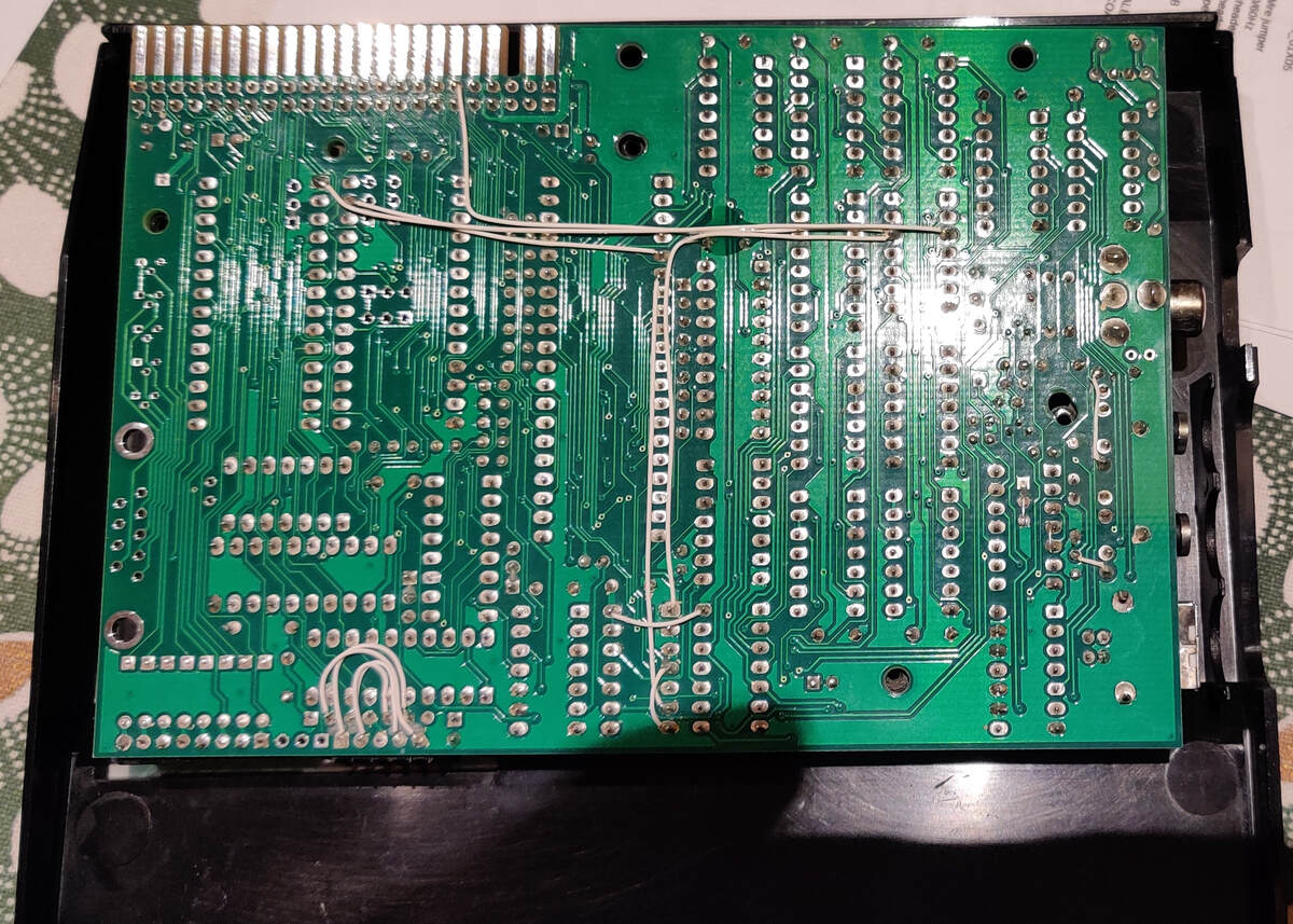

Die alte Platine meines ZX81 hat eine ganz ähnliche Größe wie die
Platine des ZX81plus38.
Auf der alten Platine sieht man das 2K RAM, welches ich damals
eingelötet hatte, weil vorher nur 2 1Kx4Bit RAMs drinnen waren.
Später habe ich dann den 74ls138 als zusätzlichen Adressdecoder für die
High-Res-Graphik auf den Prozessor gelötet.
Woher ich die Informationen damals dazu hatte, weiß ich nicht mehr. Aber
vielleicht war es aus der Zeitschrift "MC" die damals für hardwarenahe
Bastler am besten war.

Heute Morgen habe ich mal den Debugger auf der Platine von Ale
aufgebaut.
Um sie in Betrieb zu nehmen, müssen ein paar "Patches" gemacht werden.
Pin 11 vom 74LS125 muss hoch gebogen werden und ein Diode nach Pin 5 (
Anode ) gelegt werden.
Die nIRQ Leitung ist nicht angeschlossen. Sie wird aber gebraucht, um
den Kontrollbus auf eine definierten Pegel zu ziehen.
Die LEDs sollten low-aktiv sein.

Das andere Thema ist etwas komplizierter. Nach dem Zusammenbau habe ich
gemerkt, dass zwar so etwas wie Zeichen an der richtigen Position
erscheinen, allerdings nur irgendwelche Bitmuster. Es sieht so aus, als
ob die Zeichen-Pattern während des Refresh-Zyklus nicht richtig im
Schieberegister ankommen. Bei der Messung (scope-cpuclk-notinv.png) habe
ich dann gesehen, dass der Ladeimpuls nur 21ns nach nRFSH=0 kommt. Das
kann mit schnellem ROM funktionieren, allerdings habe ich 100ns EPROMs
verwendet. Für die ist das zu schnell. Nach dem Invertieren des CPU-Takt
sieht die Sache viel besser aus (siehe scope-cpuclk-inv.png) und
funktioniert auch wie erwartet. Für den Fix braucht es einen Inverter,
nur leider ist keiner mehr frei. Allerdings lässt sich U18A als Inverter
benutzen (siehe fix-cpu-clk.png). Bitte gebt mal Info, wenn ich bei der
Sache auf dem Holzweg bin.

von Hobby I. (nitro2)
Erstens mal danke an alle die mitarbeitet haben !!
Tolles projekt .
aber jetzt ;
Hilfe notwendig ,
alles aufgebaut , version 1.6 platine und nur ein eigenartiges bild auf
dem bildschirm ( 1839) .
Nach 10-15 sekunden ändert sich dass bild langsam
und sieht folgend aus (1852) und bleibt unverändert solange den klon
eingeschaltet ist.
er reagiert auf die tastatur , aber nur mit dieser art von "graphik"
von chris_ (Gast)
Heißt das, dass es am Anfang korrekt funktioniert?
Ich versucht mal das Bild zu interpretieren: Es wird auf jeden Fall ein
Speicher ausgelesen, da sich die Pixel über die Zeilen wiederholen. Ob
das RAM oder ROM ausgelesen wird, kann man nicht sagen. Die Zeilen sind
immer gleich, möglicherweise funktioniert der Zeilenaddressgenerator
nicht richtig.
Vielleicht hilft das für die Suche weiter ...
nein ,
bild ist immer dass gleiche ( position stimmt mit dem K )  1839 aber est
ist eine art von grafic-character darstellung dis sich einmalich ändert
1852 und dan stabil bleibt für stunden .
so sieht recht aus als die info im beitrag vom Sascha hier oben.
wass brauch ich um ein cat28c256 laufen zu lassen ??
denn dass ist mir nicht ganz klar ;
auf dem pcb verbindung nach pin1 durcg-ziehen , dann pin 27 mit 1
verbinden , aber wass muss ich mit j10 anfangen ??
Ok , jetzt bin ich recht "lost " .
laut die schematik ;
"cut trace to disconnect pin 1 for 28c256 if you want to connect a14 to
pin 1 with patch wire " und weiter ,  "also switch over JP10 ".
pin1 is vpp so mit vss verbunden , dann trennen,  und pin 1 mit 27
verbinden - der liegt an masse - , und dann JP10 umsetzen - so dann ist
wieder 5 volt auf pin 1
wass verstehe ich hier nicht ??
