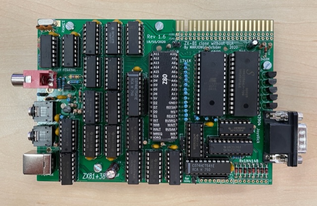

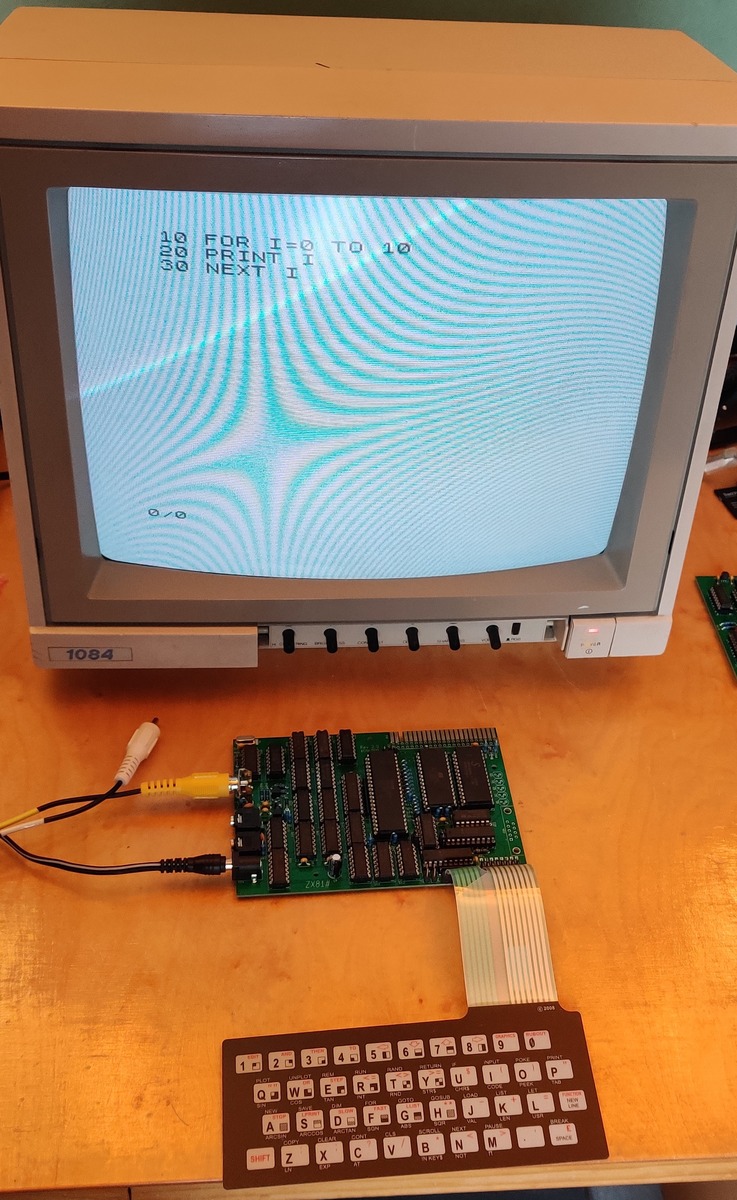

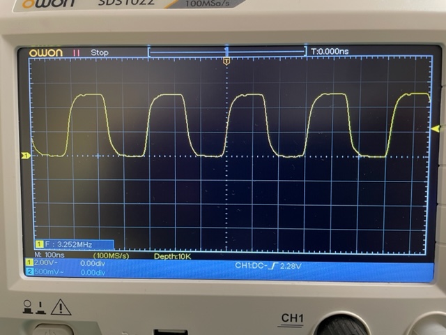

Die Platine möchte ich Schrittweise aufbauen und die einzelnen
Komponenten nach und nach testen.
Auf dem Bild ist der Taktgenerator, die Reset-Schaltung und der
Prozessor bestückt.
Leider hab eich nicht alle passenden Bauteile, deshalb ist vorerst ein
14Mhz statt ein 13Mhz Quarz drinnen und die Kondensatoren am
Schwingquarz fehlen. Der Oszillator läuft aber trotzdem.
Die Platine zieht in dieser Konfiguration 140mA. Der Prozessor zeigt
aber an seinen Adressleitungen erst einmal keine weitere Reaktion.

Du solltest mindestens dafür sorgen, dass kritische Eingänge auf
definiertem Pegel liegen. Bei Reset ist das bestückt, aber bei anderen
wie NMI, WAIT, ... sehe ich das auf den ersten Blick nicht.

Danke für die Hinweise. Ich habe auch schon daran gedacht, aber aus
Ungeduld die Schaltung einfach mal mit Strom versorgt und gemessen.
Was mir gerade beim Überfliegen des Wikipedia Artikels
https://de.wikipedia.org/wiki/Zilog_Z80
zum Z80 auffällt: Die Schreiben dort, dass erst der Z80A für 4MHz
ausgelegt war, wenn ich es auf meinem Foto richtig sehe, scheint der
Prozessor aber ein nicht-A-Typ zu sein.

von (prx) A. K. (prx)
Stimmt irgendwie. Die bestückte Z84C0020 ist nicht NMOS und 4MHz,
sondern CMOS und 20 MHz.
Da ausser Oszillator und CPU nichts drauf ist, was Dauerstrom
verbraucht, ist das angesichts der CMOS Version viel zu viel.

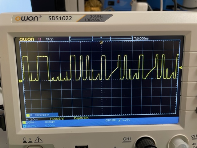

So wie es aussieht ist die Platine falsch geroutet. Der Eingang von U19B
( Pin4 ) muss nicht am NAND des FlipFlop U13D sondern an U13C pin8
angeschlossen werden, sonst kommen die HSYNC Pulse nicht.
Nachdem wir das geändert hatten und mittels eines Frequenzgenerators die
Systemfrequenz auf 12.8MHz statt der 13MHz des Quarz gestellt hatte,
konnte auch der Fernseher synchronisieren und wir hatten ein weises
Bild. Das ersehnte
K
Prompt war leider nicht sichtbar, vielleicht war es außerhalb des weißen
Bildschirms.

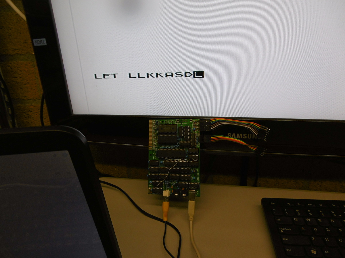

Zum weiteren Verlauf:
Die Platine des Freundes ist schon weiter, aber der Bildschirm zieht
noch Streifen.

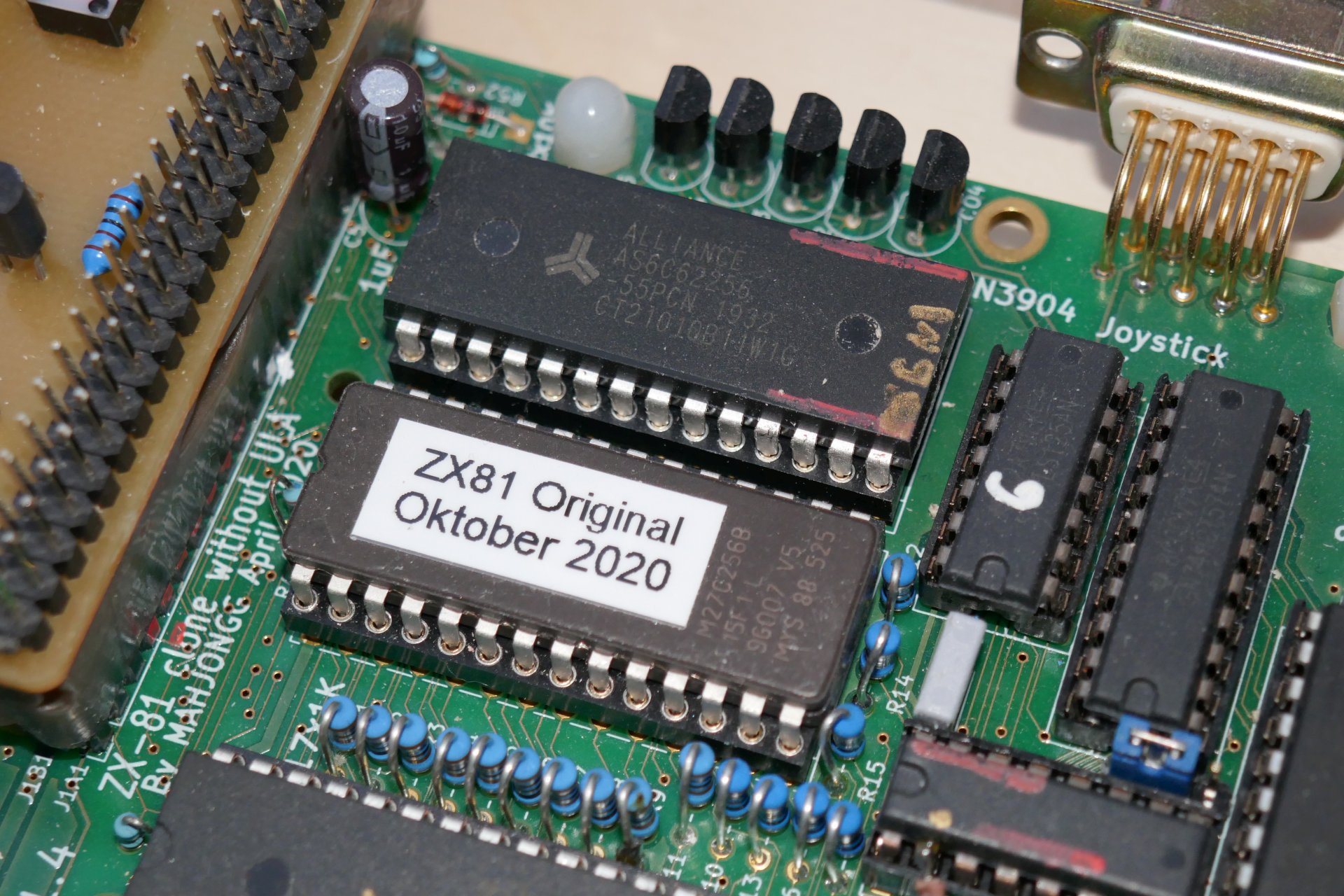

Mein Bastlerfreund hatte mir die Platine und das fertig programmierte
EEPROM gegeben.
Die Images verschiedener Retro-Computer gibt es wohl hier:
http://www.8bit-wiki.de/index.php?id=3&filt=Sinclair/ZX81/rom-binary
Leider hat er aber kein EEPROM mehr.
Ansonsten müsste man sich vielleicht überlegen, ob man einen einfachen
EEPROM Programmer mit einem Arduino Mega baut.
Ich könnte mir vorstellen, dass hier noch mehr auf den ZX81-Zug
aufspringen wollen. Dann wäre es sinnvoll, wenn einer gleich mehrere
Platinen bei irgend einem der Chinesischen PCB-Hersteller machen lässt.

von chris_ (Gast)
Das sind die Speicherchips, die ich bekommen habe.

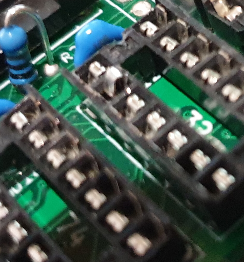

>Jumper unter(?) Ram/Rom ...
Das ist tatsächlich schlecht. Mein Kollege hat es dadurch gelöst, dass
die Jumper unter der Platine sind, was aber Abstandsbolzen in der
Platine erforderlich macht.

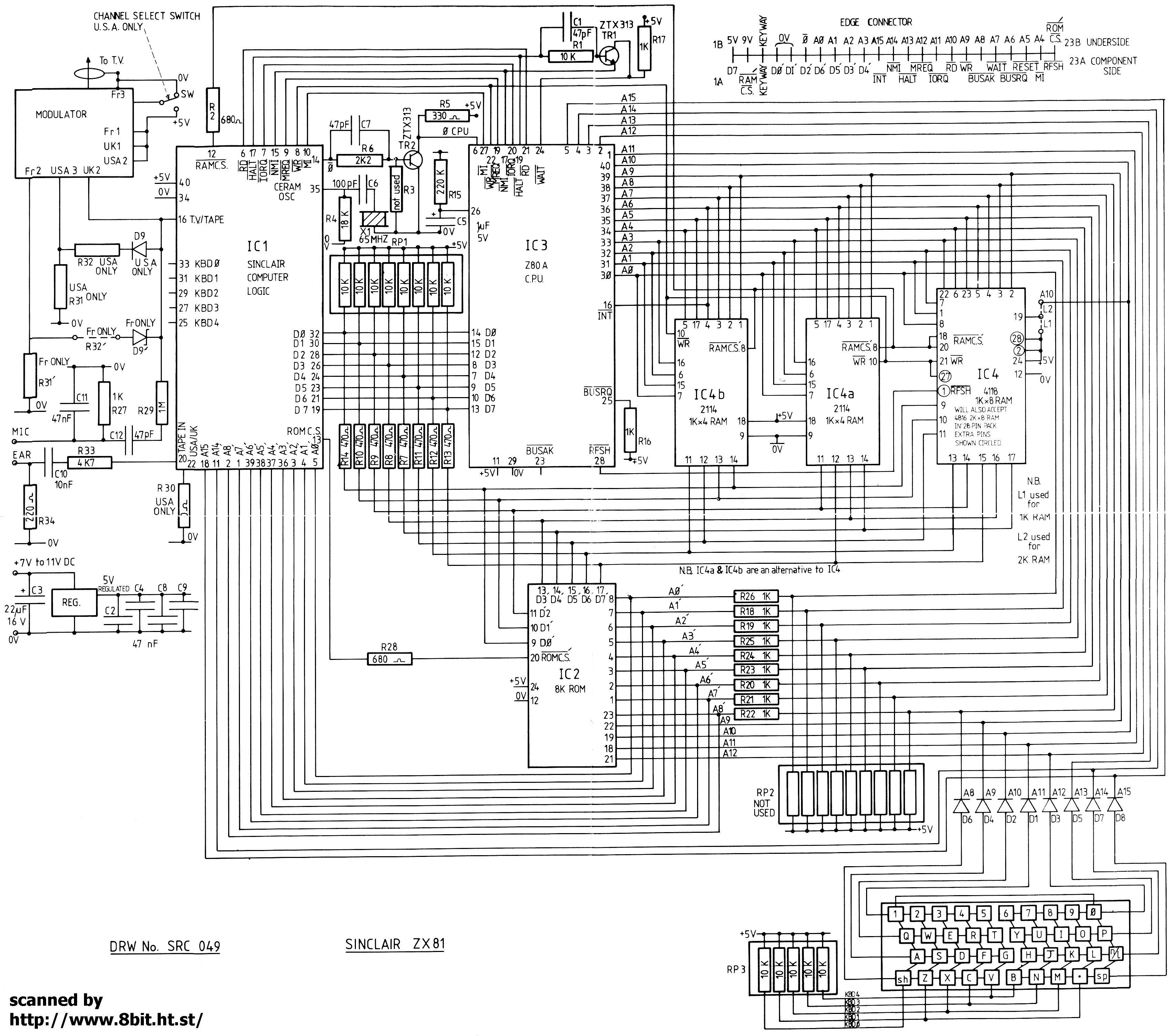

Im Originalschaltplan des ZX81 haben die Widerstände in den
Datenleitungen 470Ohm. Im Nachbau sind die mit 1K angegeben. Der
kleinere Wert scheint mir sinnvoller, weil dann der Pegel über gegenüber
den 10k PullUps besser nach unten gezogen wird.

Für mich sieht der Schaltplan so aus, als wenn man "IN 0FEH" auf jeden
Fall nutzen muss, um U19D (Anschluss 11) auf 0 setzen zu können, um den
FlipFlop für VSYNC zu beeinflussen.

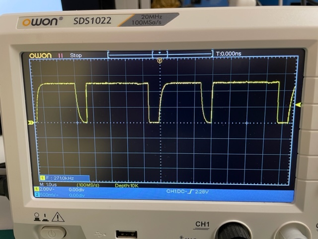

Leider hatte ich  auf  Grund der schlecht leserlichen Beschriftung einen
74HC08 für U13 gesteckt, sodass das FlipFlop nicht funktionieren konnte.
Das hat etwas gedauert, bis ich alles mit der Arduino Signalstimulation
durchgemessen hatte.
Jetzt funktioniert der Ausgang. Der Signalpegel scheint mir mit 200mVpp
etwas niedrig. Den 47pF Kondenstor C8 habe ich nicht eingebaut, weil ich
keinen hatte. Der kleine Wert dürfte meiner Meinung nach aber auch
keinen großen Einfluss auf die Signalqualität haben.
Anbei die über Microphon der Webcam aufgenommen, geliebten Tape-Signale
aus meinem Debugging-Aufbau.
Durch die Microphonübertragung werden die Signalformen nicht ganz so
sauber sein, wie bei direktem Line-Recording.

Dein Z80 bekommt ja einen vernünftigen Takt? TTL-High reicht nicht, da
müssen echte 5 V anliegen.
von Dirk S. (fusebit)
So sieht der Takt direkt an der CPU aus.
Auffällig ist auch das ich nur nach mehrmaligen Ein- und Ausschalten das
Bild bekomme. Meistens klappt es nicht sofort...
U19 Pin_6 läuft mit 63,6 µs stabil durch.
Vielleicht von Bedeutung: Das Muster ist, soweit ich es sehe, bei jedem
Start immer etwas anders, bleibt aber im Betrieb gleich. Es läuft halt
immer durch.
von Soul E. (Gast)
Das Muster ist der RAM-Inhalt nach dem Einschalten. Wenn der NMI stetig
durchläuft macht die CPU irgendwas, aber keine Bildausgabe. D.h. Dein
ROM-Code läuft nicht.
HSync kommt aus der Hardware und scheint ja in Ordnung zu sein.Kein Bild
bekommst Du wenn nach dem Einschalten das VSync-Flipflop gesetzt ist.
D.h. jetzt müsstest Du den Logikanalyzer auf die CPU schnallen und mal
schauen was die nach dem Reset so treibt.
Leider habe ich keinen Logikanalyser. Ich habe mal D0 bis D3 auf das
Oszilloskop gelegt, anbei die erwähnte Startsequenz, nach der sich
nichts mehr tut.
Dazu ein willkürlicher Zoom in diese Sequenz. Die Signale sehen für mich
nicht gerade sauber aus. Ist das normal beim Z80?
Ich glaube alles wird gut (irgendwann).
Mit der Modifikation U10 Pin_4 direkt auf U13 Pin_8 bekomme ich ein
stabiles weißes Bild.
Als ich dann mit dem Oszilloskop an D0 gemessen habe, hatte ich nicht
nur Signale, sondern nun läuft eine einzelne "Punktzeile" durch das
Bild. Ist das vielleicht das ersehnte und nicht synchronisierte "K"
Ich habe mal MREQ, IORQ, RD und WR beim starten gemessen und mir ist
aufgefallen, dass die so früh aktiv werden, dass die Versorgungsspannung
noch nicht voll da ist. Dadurch erreichen sie anfangs nur etwa 2,5V bei
high.
Ich habe dann das alte Fenster-EPROM (das vermutlich nicht so glücklich
über so geringe Pegel ist) durch ein aktuelles OTP-EPROM (was vielleicht
etwas toleranter ist) getauscht und nun läuft das System über die 600ms
hinaus und ich bekomme einen weißen Bildschirm.
Die Adressleitungen zum RAM und ROM habe ich gemessen, die scheinen
richtig verdrahtet.
von Soul E. (Gast)
> high.
Dann halte den Reset-Taster so lange fest bis die Betriebsspannung
komplett hochgelaufen ist. Alternativ, vergrößer C5 auf 10 oder 22 µF.
Das mit dem Reset hatte ich mir auch gedacht und habe ihn mit einer
Drahtbrücke auf Masse gezogen, eingeschaltet und dann wieder geöffnet.
Aber dann passiert auf den Leitungen nichts.
Ich werde mir mal einen Taster anlöten und es noch einmal in Ruhe
durchtesten...
Der Z80 ist ein aktueller CMOS Chip Z84C0010PEG

Anbei vier Signale:
- gelb         CLK
- hellbau      CS ROM
- pink         CS RAM
- dunkelblau   nWR
Damit scheint die Adresslogik und die Speicheranbindung zu
funktionieren, oder übersehe ich mal wieder etwas?

Anbei nochmal die 600ms Sequenz, diesmal mit NMI, VSYNC, sowie RAM und
ROM CS. Die CPU scheint NMI doch zu deaktivieren, dann erfolgen
Speicherzugriffe und kurz vorm Ende gibt es tatsächlich einen VSYNC
Impuls und dann ist es vorbei...

Der LA1010 ist da und ich musste ihn gleich einmal ausprobieren. Mein
RAM/ROM-Test hat irgendwie keine sinnvollen Werte ergeben, daher habe
ich ein noch einfacheres "Programm" geschrieben und auf der
vollbestückten Platine getestet.
D3 FD      Out (FD),a
D3 23      Out (23),a
C3 00 00   wiederhole
Und siehe da, die CPU macht wie ihr befohlen!
Solange ich nur das ROM anspreche scheint es also zu funktionieren. Die
nächsten Tage habe ich leider kaum Zeit um weiter zu machen, auch wenn
es natürlich sehr reizt :-)
PS: 32 Kanäle wären echt super praktisch ;-D
Moin,
der Rechteckgenerator funktioniert auch.

Langsam kommen wir der Sache näher, glaube ich (mal wieder).
Das Rechteckprogramm läuft, der ROM-Test auch. Dann habe ich einen RAM
Test gemacht. Der läuft auch, solange ich Zeile 9 und 10 nicht einbaue,
wo ich zusätzlich wieder Line Out toggle.
Wenn OUT ($FD),a gesendet wird, kommt eigentlich immer noch ein NMI
Signal durch und das verursacht dann totales Chaos und die CPU hängt
sich auf. (Bisher habe ich noch nicht getestet einen Rücksprung in
0x0066 zu schreiben.)
Die Bedeutung des Timings habe ich aber geprüft. Nachdem ich einige
zusätzliche "NMI aus" eingefügt habe, erreicht die CPU den PIN toggle
Bereich erst nach dem letzten NMI und alles funktioniert (Ich sehe das
0xAA auf dem halben Adressbus und ein hochfrequentes Signal auf dem Line
Out).

Was habe ich gemacht?
Den Pin_06 von U19 hochgebogen, damit ist der NMI Ausgang nicht mehr
verbunden. Nun gibt es ein, logischerweise unsauberes Bild. Es bleibt
aber synchron, wenn ich es als NTSC ausgebe. Meine Konverterkiste von
e... kann zum Glück beides.
Die Tastatur funktioniert auch zum Teil. Allerdings reagiert sie als
wäre immer "shift" gedrückt.
Könnte es sinnvoll sein die 74LS32 und 74HC00 gegen HCT Typen zu
tauschen?
Hi Martin,
great to have you here!
As you can see from my previous post the ZX81+38 is mostly working.
But there is something wrong with the NMI Generator and/or the NMI
deactivation mechanism. The system only runs with U19 Pin 6 bended away
to disconnect the NMI. But then the picture can't be right...
My keyboard now works, there was a solder bridge activating the "shift"
all the time.

I've attached some more logic diagramms. I tried two things.
1) NMI bended away, connected to the LA and the NMI line pulled to GND.
This way the system operates, but the picture is nearly impossible to
read. There are no NMI generated at all. So it not the presence of the
NMI causing issues, it's the absence!
2) Normal configuration. As before after 600 ms the system halts.
With NMI bended away I can use the ZX81, the lowest row of the screen is
barely readable and it executes commands.
Just let me know if I should measure a specific signal and/or time. I'm
just trying, as I'm not familiar with the ZX81 yet.
Hello,
so far I can see there comes a 0xFF on the lower address byte instead of
the 0xFE to enable the nNMI. Now I saw that in the column counter area
the 74LS125 U6 (Pin 1 + 2) can force the A0´to high.
I checked this with the LA, but it seems to be okay.
I also compared the NMI generator and column counter with the ZX97
schematic and they are identical.
If I'm right there is no other possibility to force A0 high, beside the
CPU and the U6.
The second picture is the correct one.

So, it works, kind of. The shifted lines at the top are much more
pronounced that they where with the TK-85 I had as a kid, and the
jumpers are in some arbitrary position. I wonder about the black line on
every char.
What I did: I pulled nWAIT high and disconnected it from the flip-flop.
I can try to pull the NMI low to see the difference.
Somehow not all power banks I used to supply the board seem to give 200
mA reliably.
@Martin: I'm shipping you today a board together with some chips.
Now for the next logical step: I want VGA output !
You found the root cause!!!!!
I just bended U18 Pin_05 away, without pull-up, just to try it.
And now it works with the nNMI connected, the circle drawing program
from above is currently drawing :-)
But it only works in NTSC, because the relative frequency deviation is
less for the 60 HZ then for the 50 Hz. So a PAL system most probably
won't synchronise.
But there is still an issue. The picture is still disorted. The lower
lines are very clear but line 1 to 2 are unreadable.
Funktioniert :-)

von Ale (Gast)
Something related to shifting the bits is wrong, because one white or
black line, jumper dependent, is always there at the end of the char and
the first line is always missing :/
Dirk's picture shows the same effect.
von Ale (Gast)
Yes a 12.75 MHz could help, I think Chris mentioned using a Function
Generator with a lower frequency for better sync.
Regarding the first lines: My TK-85 (also a ZX81 clone but without an
ULA) had the same effect, but I don't remember it being that pronounced.

Über Nacht ist der kleine fast fertig geworden :-)
Die Grafik hat allerdings noch diese zusätzlichen Striche.

von chris_ (Gast)
Heute habe ich die Platine auch mal voll bestückt.
Für nWait habe ich die Transistor Schaltung von Wrigter (
Beitrag "Re: ZX81 plus38 Clone" ) als
Huckepackplatine auf U18 gesetzt.
Ich vermute in dem Bild ein "K", nur leider ist es ziemlich
verschwommen.
Ich habe als Diode eine 1N5819 und als Transistor einen BC547 genommen.
Könnte es daran liegen?
Mit dem ArduinoMegaDebugger kann ich jetzt per mcurses die Speicherdaten
direkt im VT100 Terminal anschauen.
So wie es aussieht, sind die Daten im RAM korrekt initialisiert.

von chris_ (Gast)
Bei mir funktioniert die Darstellung auf dem Bildschirm leider immer
nocht nicht.
Zuerst musste ich feststellen, dass die Jumper für die Bildgenerierung
gesetzt werden müssen, da diese auf der Platine entgegen den anderen
Jumper keine Default-Verbindung haben. Das sollte in einer Doku ganz
oben stehen.
Also:
JP5: nach unten
JP6: nach oben
Ich kann mit meinem Debugger sehen, dass der Zx81 die Variblen richtig
initialisiert und bei Tastendruck der Speicherbereich E-Line gefüllt
wird und dass der Bildspeicher richtig initalisiert ist.
Was scheinbar nicht funktioniert ist das Ansprechen des Pixel-ROMs. Es
werden nur weise Kästchen auf dem Bildschirm angezeigt.
Das EEPROM ist nur auf 8kByte initialisiert, also müsste ich wohl 8KB
einstellen:
JP1, 16K/8K ROM select gegen GND
JP9 unterbrochen und A13 hart gegen GND
JP10 ist an meinem EEPROM eigentlich A14 und habe ich hart auf GND
gelegt
JP8, A11 habe ich auf A11 gelassen
JP11, ROMCS habe ich auf Default gelassen
Eigentlich sollte das funktionieren, nur die Zeichesatztpixel werden
eben scheinbar nicht selektiert.
Moin,
vielleicht hängt das mit dem Bug zusammen, den ich gerade gefunden habe.
Bisher hatte ich ein 27C256 EPROM mit 4 ROM Kopien hintereinander im
Einsatz.
Dann wollte ich ein 27C64 verwenden und das geht nicht. Dann habe ich
ein 28C256 mit einer ROM Kopie ab 0x0000 versucht. Geht nicht.
Kurz gesagt: Die ROM Daten müssen bei 0x4000 startend abgelegt werden
damit es funktioniert. Scheinbar läuft in der Adresslogik etwas falsch.
(Oder das gehört so und ich habe es nicht verstanden.)
Das mit den Pixelselect-Jumpern hatte ich weiter oben auch schon
geschrieben :-) Das verwirrt ganz klar, dass dies die einzigen Jumper
ohne Voreinstellung sind.
Hast Du bei JP1 denn auch erst unterbrochen und dann gewechselt? Bei den
anderen erwähnst Du es ja extra und bei dem nicht.
Ich glaube, das Layout und der Schaltplan stimmen nicht ganz überein (
siehe Bild ). Mit P27/J10 kann man WE des EEPROM dauerhaft auf
GND(default) oder VCC legen, was meiner Meinung nach gar keinen Sinn
macht.
Das ROM des ZX81 ist nur 8kB groß und so weit ich weiss wird der
Zeichensatzt normalerweise in den gespiegelten zweiten 8kB von 16kB
angesprochen. Deshalb konnte man dort auch eine Art Hi-Res Graphik
machen, wenn man statt des ROM das RAM an die Adressen von 0x4000-0x7FFF
gelegt hat.
Der Adressbereich des Zeichensatzes geht eigentlich von
0x1E00-0x1FFF
von Alex P. (ra_p)
Ich hab immer den 28C256 mit 4 Kopien des ROMs gebrannt, damit geht es
gut. Ich hab aber P27 auf +5V fest gelgt, die Leiterbahn auf Masse
durchgetrennt. Sowieso wird kein Schreibvorgang stattfinden solange ~OE
nicht auf 1 gezogen wird.
@Chris: Könnte es sein daß bei dir irgend ein Problem, Kurzschluß usw.
in der nähe des '165 gibt ? Vielleicht ist es gar nicht das ROM.
Der original BC547/8 usw. hatte laut das Dattenblatt von Philips nur 100
mA Collector Strom und den 2N3904 200 mA, die sind evtl. Äquivalent in
bestimmte Schaltungen aber sind (waren) nicht das gleiche Transistor.
> macht.
Jupp, ich habe das gerade mal gegengeprüft.
Das sollte vermutlich WE auf VCC gelegt sein und A14, bei Bedarf, für
32k ROMs bereitgestellt werden.
Da werde ich die Tage mal etwas an der Platine kratzen und zwei
Schummeldrähte einlöten.
Eventuell sollten wir mal eine Fehlerliste führen, damit nichts
vergessen wird.
- A13/A14 am Erweiterungport vertauscht
- RCA Stecker 180° verdreht
- A14 und WE am ROM falsch verdrahtet
- WAIT Logik muss ersetzt werden
- Pinabstand zwischen J2 und J3 auf "Normmaß" bringen
- Pixelselect Jumper auch mit default Brücken versehen

Der Serienwiderstand ist OK, es muss keine Transistorschaltung sein. Es
ist nur wichtig, dass man nWait extern bedienen kann. Im Moment macht
das mein ArduinoMegaDebugger. Ich kann z.B. das Programm anhalten, eine
paar Werte im Bildschirmspeicher verändern und mir dann das Ergebnis auf
dem Zx81 Bildschirm anschauen ( Im Moment leider immer noch Zeichen mit
undefiniertem Aussehen ).

von Martin D. (mahjongg)
Dirk S. schrieb:
> Just another thought about the ROM options.
> I fully got your point that OTPs are much easier and cheaper to get, but
> if you go with OTP, would you require all the different ROM jumper
> options? If you have no intention to change the ROM content you might go
> for a straight ZX81 compatible design.
> So maybe it would make sense to design either a simplified OTP layout or
> a multi ROM size jumper option for EEPROM/UV-EPROM.
> Another option would be to extend the jumper options to have the full
> selection available, but that would require another two jumper :-D
In fact the jumper options for the ROM socket are ONLY meant to replace
the 27C256 with the original Sinclair ROM.
> I just love the window EPROMs and got some from ebay, therefore I'll mod
> the PCB to fit their pinout.
No need for that as 27C256 OTP ROMs ARE simply windows EPROMS without
the glass window. That is why they are so cheap and easy to get. I have
sought long for EPROMS but it seems the erasability of them with UV
light no longer makes sense, so they simply started making OTP's by not
adding the glass window. So you can use your ebay EPROMS as is, without
needing jumper changes!
> But obviously this is not a critical bug like the WAIT circuit is. So
> far the WAIT circuit seems to be the only critical bug at all, which I
> find quite remarkable for such a complex layout.
thanks. :-) I had hoped for "one time right" design, but yeah, this
isn't too bad. Ill start the redesign (revision 1.5) soon.
Ill publish the new schematic here before starting on the layout.
Now I figured it out too.
The A14 problem is only valid for the EEPROM.
The window EPROM and OTPs have identical pinout, but a 27C64 has no need
for A13 and A14. On Pin 27 is nP and for read operation this must be
high, so for the use of a small EPROM I have to change J10.

von Ale (Gast)
On the issue of the missing first shifted bit (D7)
CH1 Pixel output (JP5 1-2)
CH2 D7'
CH3 SH/nLD (pin 8 U29)
CH4 6.5 MHz Clock (pin 2 U9)
I would think that the peak of D7 seems a bit short, seen at trigger
point.
I'll make another capture with the pixel after the flip-flops, such a
peak will be missed because the '74 U18 is clocked with the inverted 6.5
Mhz, in the +34 it is clocked with the normal 6.5 MHz clock.
von Ale (Gast)
CH2 D7'
CH4 Pixel output after the '74 (U18), on pin 4 of U10 (Pin 9 of U18)
One see that the think peak of D7 (at trigger point) is completely
missing in the green trace (CH4).
The clock for U18 (pin 11) should be 6.5 MHz and not the inverted clock.
Yes, that's the problem !
Super!
Genau da liegt das Problem :-)
Ich habe mal einen Schummeldraht von U9 verlegt um den nichtinvertierten
Takt zu bekommen und jetzt ist das Bild fehlerfrei.
Wenn ich es richtig sehe, dann wird n6.5M nirgendwo anders gebraucht.
Damit kann U21D ausser Betrieb gehen und es steht ein Inverter für die
WAIT Schaltung zur Verfügung.
von Ale (Gast)
Ich hab "Schumeldrähte" :D
von Ale (Gast)
The missing trace showing how the serial pixel stream gets clocked
properly when the 6.5 MHz clock is used (U18B).

Im Video behauptet der 8-Bit Guy, die Schaltung des ZX80 und die ULA
seien in ihrer Funktion gleich. Der Zx81 hat aber 8KROM.
Hier gibt es einen Bildvergleich der beiden Motherboards:
http://www.primrosebank.net/computers/zx80/zx80_and_zx81_boards.jpg
Auf dem Motherboard des Zx80 sind 21 ICs zu sehen, 3 davon Speicher und
eine CPU, bleiben also 17 Logik ICs. Der Zx81plus38 hat 22.
Ist die Schaltung des Zx81plus38 vom Zx80 inspieriert?

Der ZX81 hat zusätzlich einen NMI-Generator. Damit kann er ein Videobild
anzeigen während ein Programm ausgeführt wird (slow mode). Der ZX80
konnte nur entweder/oder (fast mode).
Die wesentliche Änderung ist natürlich die ULA. Ein ASIC von Ferranti,
der sämtliche 74er Logik durch einen einzigen Baustein ersetzt. Das
reduzierte die Herstellkosten drastisch.
Alle ZX-Kompatiblen müssen die ULA diskret nachbilden. Daher sind sie
alle im Konzept ähnlich. In der Implementierung macht es natürlich jeder
ein bisschen anders. ZX97, ZX97lite, Grant Searle, ZX80NU, core, ...
Auch den Spektrum gibt es als diskrete Nachbildung. Ein bekanntes
modeneres Beispiel ist der Harlequin.

Leider funktioniert mein Zx81plus38 immer noch nicht und ich bin noch
auf der Fehlersuche.
Einen habe ich noch gefunden: Der Mittelanschluss am Jumper JP1 ist
nicht am Pin1 des U23A angeschlossen.
Es scheint der selbe Fehler wie schon beim EEPROM: die Pins 1 und 2 des
Jumpers sind verdreht.
Also bei mir funktioniert der +38 und der JP1 ist auch korrekt
verbunden.
Ich habe mir die Rev 1.4 Platine fertigen lassen.
Bei EPROM ist nichts falsch. Die Beschaltung ist für OTP oder
Fenster-EPROMs ausgelegt. Die EEPROMs haben ein abweichendes Pinout.
Ich sehe den Fehler mit JP1, aber es sei denn, Sie möchten Pin 1 von
U23A anstelle von A13 auf GND setzen, spielt es keine Rolle. Ich würde
nichts kratzen und es einfach so lassen, wie es ist.
Ich habe diesen Fehler bereits in Version 1.5 behoben, der bald
verfügbar sein wird. Wenn Sie es also nicht eilig haben, eine
Leiterplatte in die Hände zu bekommen, würde ich eine Weile auf Version
1.5 warten.
> verbunden.
Stimmt, die 27C256 un 28C256 sind nahezu gleich.
Im version 1.5 hab ich est möglich gemacht pin 1 von +5V zu
unterbrechen, aber notwendig is das nicht. Es ist bereits möglich pin-27
auf +5V zu legen mit JP10.
Aber er stimmt das ich mijn klon nicht entworfen habe fur EEPROM's,
(electrically erasable electrically programmable ROM's) da OTP's (EPROMS
ohne glass Fenster)(27C256) viel preisgünstiger sind.
Auf Anfrage habe ich es nur möglich gemacht ein original-ROM zu
benutzen.

@chris: I removed all Jumpers (well except for JP5 and 6). Pin 27 of the
ROM is now connected to +5 V because I'm using, like you, a 28C256 with
4 copies of the ROM inside (I wasn't sure in the beginning about all
these jumpers). I'm pretty sure that it should work, in this
configuration with just one copy: it doesn't. Just one copy on the
lowest 8 k and it doesn't turn on, so no K. No nothing.
At least my programmer locks the EEPROMs after writing. Maybe you make
sure that it has 4 copies and that they are still intact.
Maybe you check around the '165 because the data comes there, just check
that after LD/nSH you see a train of pulses at pin 7 (or 9). That way I
found that the clock for the '74 was reversed. Follow the pixel line
somehow it gets corrupted.
I was able to load the Mazogs, I used the output of the computer and it
worked very well, I had to disconnect the video because the computer and
the monitor I use are on different wall sockets, (I already blew the USB
ports of my main computer this way...)
I finished revision 1.5,The following changes were made:
schema als .PDF hier: https://revspace.nl/File:ZX81plus38rev1,5.png
(german translation below)
C1 and C2 of the crystal oscillator were lowered to 4.7pF
the signal n6.5M was removed, and flip/flop U18B was clocked with the
non inverted clock 6.5M
the removed inverter U21D was used to build a new WAIT generator circuit
in place of U18A, together with OR port U12B. the previous version did
not work mainly because of the flip/flop not working as a WAIT
generator. To be able to externally for the /WAIT signal low a resistor
R20 was placed in series with the nWAIT output.
The RCA PSG01546 plug had a wrong footprint, and so could only be place
180 degrees rotated (not that it would work if you did). I found a
replacement RCA plug that could be inserted, the CLIFF FC68391, and
updated the footprint for a perfect fit
on the expansion connector I had swapped A13 and A14, so I corrected it
also on the expansion connector JB1 pin 2 was tied to +5V, but this pin
was meant for +9V, so I put a jumper between +5V and this pin, so the
pin can be jumpered to +5V or tied to an external +9V source
The ROM socket was designed for an OTP (one time programmable, an EEPROM
without its glass erase window) and with wire links on the bottom you
could (re-jumper) by scratching a track and wiring between the other
pads the socket for the original ZX-81 ROM.
Some users asked if I could also support EEEPROMS, and although this was
already possible pin 1 (A14 on an EEEPROM) was tied permanently high, so
I made it that you could disconnect Pin 1, and tie it to something else,
like a switch.
i had created the option to invert the video with two jumpers JP5 and
JP6, but got the complaint that if you forgot to place these two jumpers
you would get no video, so I also pre-connected these two jumpers for
default white screen with black letters.
Its still possible to get a black screen with white letters, but you
have to scratch through the default pre-connects, and add a wire link
I got asked why the keyboard wires were not simply one strip of holes
with a 2.54mm pitch,but was deliberate, the previous version has three
extra holes for a power LED, and a reset button, ad I had removed these.
So I added three holes, and put all holes in the same raster. Its
possible to have a power LED on the keyboard now.
Jumper JP1 was wired "in reverse", but as A13 was correctly connected to
pin-1 of U23A that wasn't a problem
I enlarged the mounting hole bottom left, above the text "ZX81+38"two as
requested.
If you have a revision 1.4 PCB, you can get it working by doing three
things:
Use OTP's, not EEEPROMS (which are six times more expensive) and fill
the 32K rom with four copies of the ZX-81 BASIC.
Remove the output of the flip flop U28A, so that /WAIT is not driven,
and replace the WAIT circuit with either the two transistor improved
wait circuit from wilf ritger, or the wait circuit of revision 1.5 with
an inverter and OR port
disconnect U18B pin 11 (clk) from the inverted 6.5MHz clock, and tie it
to the non inverted 6.5MHz clock, closest point to connect to is pin 2
of the shift register 74LS165 (U9).
Now the clone should work.

von Ale (Gast)
Wie früher gesagt, das Spiel Mazogs geht ganz gut.
Ich hab ein Alloy Composite -> VGA Wandler gekauft (~ 23 €), das Bild
ist so grau und unscharf. Auf dem Vernseher ist das Bild viel besser,
weiss ist weiss und die Konturen sind scharf. So mit der Wandler sieht
enlich wie damals :)

Hier der Testaufbau mit Tastatur. Mittlerweile läuft er endlich.
Die Fehersuche war ziemlich mühselig und der Fehler fast schon einfach:
Das Und-Gatter U24 war ein HC Typ statt ein HCT.
Die Tastatur zu löten hat auch etwas Zeit in Anspruch genommen: Ich
schätze so zwischen 2-3 Stunden.
Ich habe eventuell noch einen Fehler gefunden.
Bei mir trat sporadisch das Problem auf, dass ich kein Semikolon tippen
konnte. Da ich für die Pull-ups RP1 10k statt 4,7k eingelötet hatte
(steht so in der BOM, die 4,7k stehen im Plan) habe ich die getasucht um
zu sehen ob es besser wird. Allerdings funktionierten dann die linken
unteren Tasten überhaupt nicht mehr. Beim weiteren prüfen ist mir dann
aufgefallen, dass dieser Block auf A8' geht. Alle anderen gehen direkt
auf die Adresspins, da es nur bis A8 die 1k (R1 bis R9) Widerstände
gibt.
Also habe ich mal von der Diode zum A8 (CPU Pin 38) gebrückt und schon
funktioniert die Tastatur ohne Probleme.

von chris_ (Gast)
Damit wirst Du dann vermutlich einen Kurzschluss erzeugen können wenn Du
zwei Tasten gleichzeitig drückst, A8 High und einige der anderen
Adresspins Low sind.
