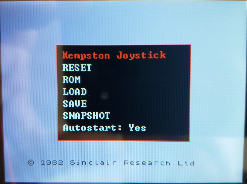

STECCY emuliert einen ZX-Spectrum 48K auf einem STM32F407VET-Black-Board, welches für ca. 10 Euro bei eBay oder Aliexpress erstanden werden kann. Außerdem ist STECCY auch unter QT übersetzbar, so dass STECCY auch unter Windows und Linux genutzt werden kann.
STECCY bildet als Emulator nicht nur den Befehlssatz einer Z80-CPU ab, sondern auch Teile der ZX-Spectrum-Hardware. Das 256x192 große Spectrum-Display wird dabei auf einem TFT-Display mit einer Vergrößerung von 2:1 dargestellt - also mit einer Auflösung von 512x384 Bildpunkten.
Das Laden und Speichern von Programmen geschieht über eine SD-Karte, welche FAT32-formatiert ist. Hier werden die Cassettenrecorder-Routinen im virtuellen ROM umgebogen auf eigens erstellte Lade- und Speicher-Routinen für SD-Karten. STECCY unterstützt dafür TAP-, TZX- und Snapshot-Dateien. Mittels Snapshots kann jederzeit der aktuelle Zustand des emulierten ZX-Spectrums eingefroren und abgespeichert werden. Dadurch ist es dann zum Beispiel möglich, am nächsten Tag ein Spiel genau zu dem Zeitpunkt weiterzuspielen, wie es als Snapshot gespeichert wurde.
Es wird der ZX-Spectrum 48K emuliert. Der virtuelle Spectrum hat also ein ROM mit einer Größe von 16KB und RAM mit einer Größe von 48KB. Dabei wird der Inhalt des Original-Sinclair-ROMs verwendet. Dieses wurde schon vor langer Zeit (1999) von Amstrad, dem derzeitigen Rechteinhaber, als frei verfügbar und weiter verteilbar erklärt.
Nichtsdestotrotz können aber auch alternative ROMs wie zum Beispiel das "GOSH WONDERFUL ZX Spectrum ROM" verwendet werden - ladbar analog zum Original-Sinclair-Rom über die SD-Karte.
Z80-Emulator
Es werden nicht nur die dokumentierten, sondern auch alle undokumentierten Befehle einer Z80-CPU nachgebildet. Dieses ist insbesondere bei Spielen wichtig, da manche ZX-Spectrum-Spiele undokumentierte Instruktionen verwenden.
Über http://clrhome.org/table/ findet man sämtliche möglichen Z80-Instruktionen. Die dokumentierten sind grau hinterlegt, die undokumentierten haben einen roten Hintergrund. Diesen bilden den weitaus größeren Teil des Z80-Instruction-Sets.
Hardware-Emulator
Folgende ZX-Spectrum-Hardware wird durch STECCY nachgebildet:
  • Z80 durch timinggenaue Emulation einer 3,5MHz getakteten Z80-CPU
  • ULA-Chip für Display und Interrupts
  • Spectrum-Tastatur durch PS/2-Tastatur
  • Cassettenrecorder durch SD-Karte
  • Spectrum-ROM durch Datei auf SD-Karte

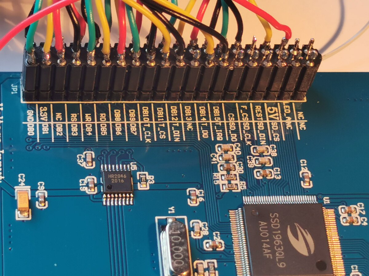

  • Spectrum-Screen auf 7" TFT-Display mit SSD1963-Controller
Display
Als Display wird ein 7-Zoll-TFT-Display mit 800x480 Pixeln und SSD1963-Controller verwendet. Dabei wird der Spectrum-Screen von der ursprünglichen Auflösung von 256 x 192 Pixeln auf 512 x 384 Pixel aufgebohrt.
Features
Die Features von STECCY kann man mit folgenden Punkten zusammenfassen:
  • Emulation sämtlicher Z80-Instruktionen - auch der undokumentierten.
  • Das Timing gleicht dem einer Z80-CPU bei 3,5MHz
  • Vergrößerte Anzeige des ZX-Spectrum-Displays inkl. "Border" auf TFT mit 800x480 Pixeln
  • Verschiedene ZX-Spectrum-ROMs möglich
  • Laden und Speichern von TAPE-Daten über SD-Karte
  • Simulation der Spectrum-Tastatur durch eine PS/2-Computer-Tastatur
  • Simulation diverser Joysticks über Tastatur-Nummernblock

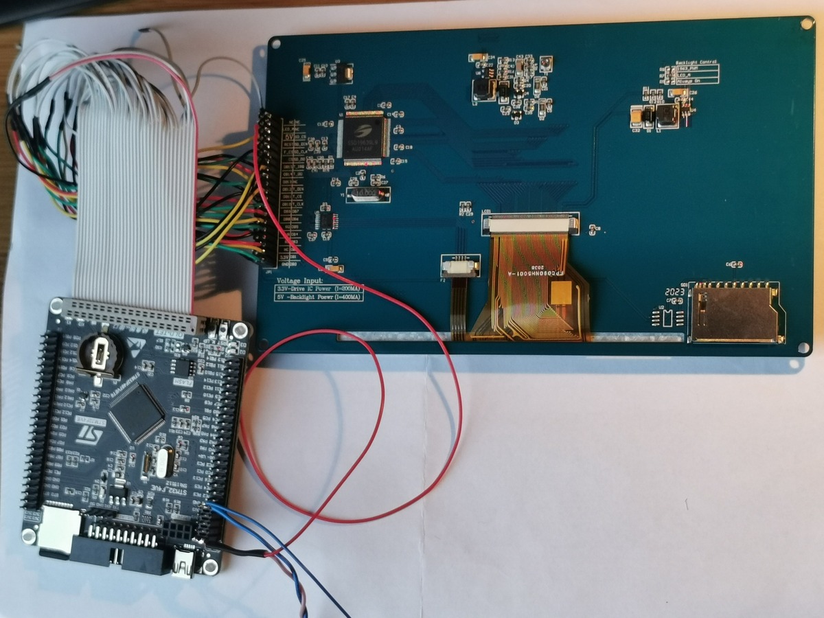

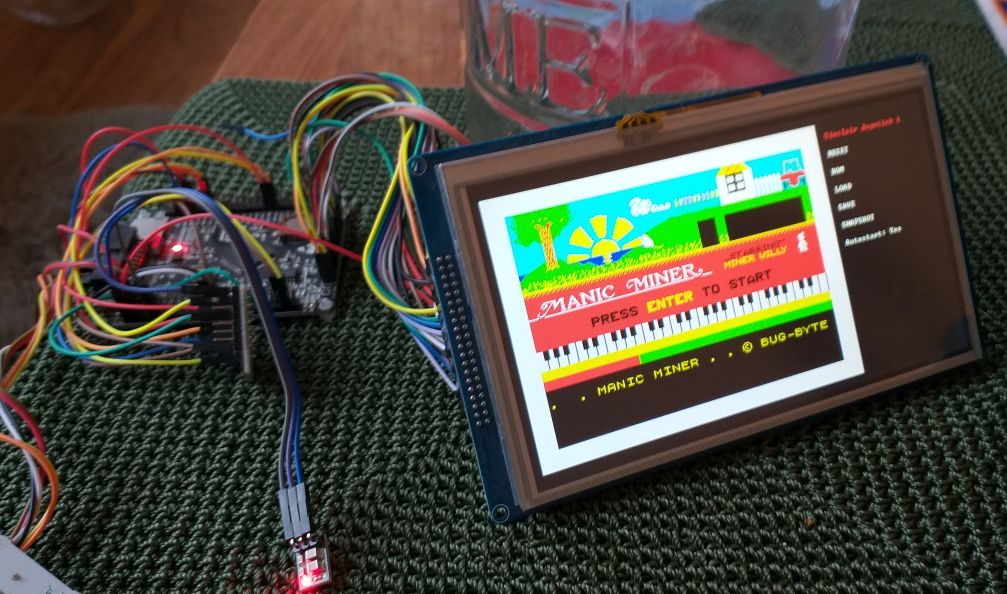

Ein Bild der Hardware-Version wäre nicht schlecht.

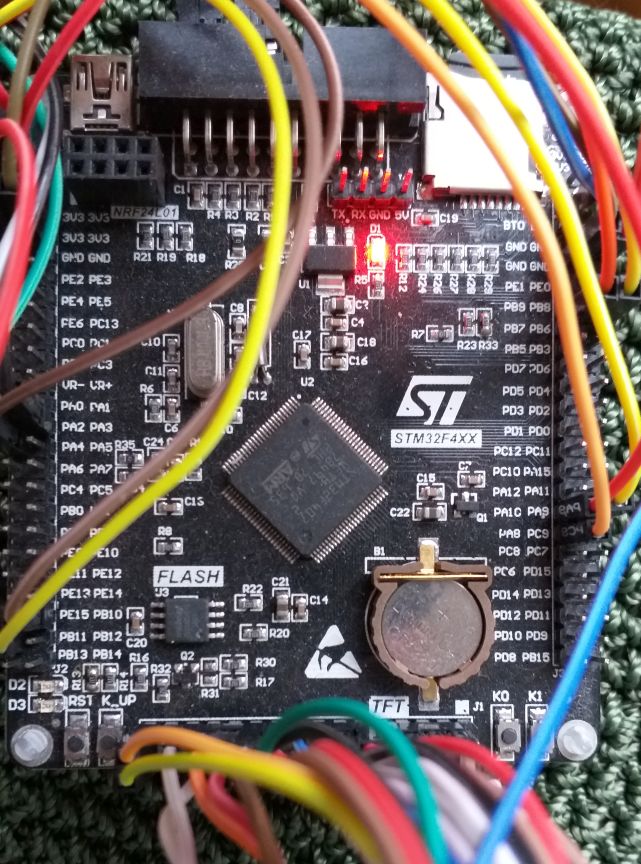

von Frank M. (ukw) (Moderator) Benutzerseite
Bilder von der Hardware liefere bis zum Wochenende nach. Im Moment
hängen Display und PS/2-Tastatur noch über Dupont-Kabel am STM32-Board.
Das ist ein ziemlicher Kabelverhau. Deshalb plane ich da noch eine
Adapterplatine, damit man Board und Display einfach zusammenstecken
kann.

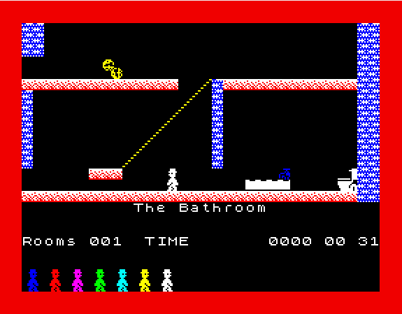

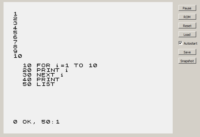

Der müde Joe schrieb:

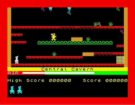

> Kann man dann auch in BASIC und Maschinensprache programmieren?
Ja, das funktioniert. Siehe auch Anhang, ich gerade mal in der
QT-Version ein kleines Basic-Programm eingegeben und dann gestartet.
Maschinencode geht natürlich auch, sonst würden die ganzen Spiele ja
nicht funktionieren.

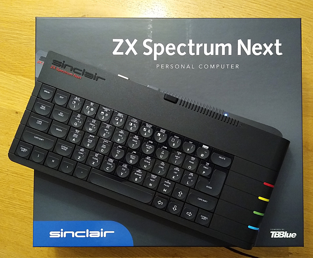

von Joe G. (feinmechaniker) Benutzerseite
Vielleicht stößt es ja auf Interesse. Ich hatte mich damals an der
Kampagne [1] beteiligt und in dieser Woche kam nach einer spannenden
Wartezeit von 2 Jahren die Lieferung. Nun soll es eine weitere Auflage
geben.
[1] https://www.specnext.com/

Hier ein paar Bilder von der STECCY-Hardware.
Sorry für die Spiegelungen, hinter mir war ein Fenster...

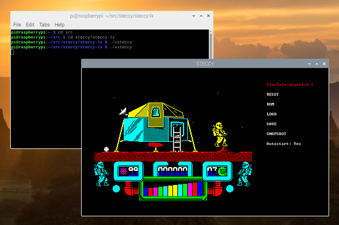

Die QT-Version von STECCY liegt nun auch vor, siehe STECCY: Download.
Damit kann man STECCY auch direkt unter Windows oder Linux ausprobieren.
Die Windows-Version ist getestet, die Linux-Version nicht, da ich nur
Zugriff auf Linux-Server ohne GUI habe.
Viel Spaß!
> 2x PCF8574
Die I2C-Portexpander PCF8574 und PCF8574A werden nun von STECCY
unterstützt. Man kann von den beiden Modellen jeweils bis zu 8 Module
anschließen, also insgesamt bis zu 16. Ich denke, das reicht ;-)
Getestet habe ich das mit dem Modul im Bild. Diese kann man einfach
durch Aneinanderstecken kaskadieren. Man muss lediglich darauf achten,
dass die Adress-Jumper A2,A1,A0 verschieden gesteckt sind.
Im Artikel steht daher nun die Version 1.2 bereit. Wie man die PCF8574
über STECCY unter BASIC oder Assembler ansteuern kann, ist im Kapitel
STECCY: PCF8574 Port-Expander beschrieben.
Viel Spaß!

Zum Verkabeln:
Ich bin zur Zeit dabei, eine Adapterplatine zu entwerfen, so dass man
entweder
  BlackBoard und Display Rücken an Rücken stecken
oder
  mit einem 1:1 Flachbandkabel verbinden
kann.
Dann beschränkt sich das Verkabeln aufs Aufstecken.

und direkt mal bestellt. Zum Testen ist das wohl ganz nett, aber 5" oder
7" gefallen mir von der Größe her besser.
EDIT:
Da ist ein ILI9341 Controller drauf und kein SSD1963. Damit sind dann
noch Software-Anpassungen nötig...

von Markus (Gast)
Gerade auf Hackaday: Spectrum Next
https://hackaday.com/2020/02/27/the-zx-spectrum-next-arrives/#more-401078
Vielleicht sollte man dort mal einen Link auf dieses Projekt hier
posten, das gibt mit Sicherheit viele Unterstützer.

von Kurt (kurtcontroller)

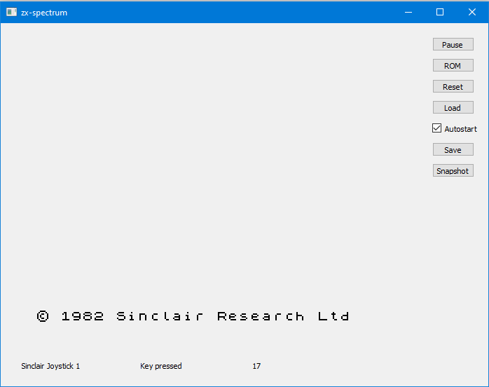

Hallo Frank.
Ich habe mit einem ODROID-XU4 und QT5 Vers.5.9.5 das Programm erstellt.
Drei Änderungen musste ich machen.
TRUE und FALSE in Kleinschrift ändern, also false und true.
Hier wurde strnicmp in strncmp geändert.
 * z80_set_fname_load () - set filename for LOAD Tape
void
z80_set_fname_load (const char * fname)
    if (strlen (fname) > 4)
        z80_close_fname_load ();
        if (! strncmp (fname + strlen (fname) - 4, ".tap", 4))
            tape_load_format = TAPE_FORMAT_TAP;
            strncpy (fname_load_buf, fname, 255);
            fname_load_valid = 1;
        else if (! strncmp (fname + strlen (fname) - 4, ".tzx", 4))
            tape_load_format = TAPE_FORMAT_TZX;
        else if (! strncmp (fname + strlen (fname) - 4, ".z80", 4))
            tape_load_format = TAPE_FORMAT_Z80;
            fname_load_snapshot_valid = 1;
Habe noch kein Programm getestet.
Super.
Kurt
Prima!
Interessant, dass da QT unter Windows und QT unter Linux tatsächlich
verschieden sind.
Ich benutze TRUE und FALSE in Großbuchstaben ganz bewusst, wo C zum
Tragen kommt, da das z80.cpp unter QT und das z80.c für den STM32
identisch sind. Hier übersetzt einmal ein C- und einmal ein C++-Compiler
den identischen Source. Das QT unter Windows kannte aber bereits TRUE
und FALSE, deshalb hatte ich für QT eine extra Definition unterlassen,
wie ich sie für die STM32-Variante eingebaut hatte. Das lief auch glatt.
strnicmp() ist die Groß-/Kleinbuchstaben-invariante Schwester von
strncmp(), denn ich will sowohl ".tap"- als auch ".TAP"-Dateien
erkennen.
Aus alter Gewohnheit hatte ich strnicmp() für die Windows-Version von QT
gewählt, weil viele C-Compiler unter Windows für lange Zeit die korrekt
lautende POSIX-Lösung strncasecmp() überhaupt nicht kannten. Jetzt habe
ich das aber nochmals für QT unter Windows getestet: Hier klappt das mit
dem strncasecmp() auch.
Lange Rede, kurzer Sinn... Die saubere Lösung ist:
Nimm bitte wieder die Original-Version von z80.cpp. Du findest fast ganz
oben unter den include-Anweisungen folgende 3 Zeilen:
#define strnicmp            strncasecmp
#define TRUE                1
#define FALSE               0
Die Zeile
löschst Du.
Die beiden Zeilen
#define TRUE                1
#define FALSE               0
verschiebst Du unter das #endif, welches ein paar Zeilen tiefer folgt.
Dann gilt es nicht nur für die STM32-Variante, sondern für alle.
Anschließend ersetzt Du die drei verbliebenen Vorkommen von strnicmp
durch strncasecmp.
Dann sollte sich das z80.cpp wieder übersetzen lassen und dem Programm
ist es dann auch wieder egal, ob die Dateien mit den Extensions ".tap",
".tzx", ".z80" in Groß- oder Kleinbuchstaben auf der Platte liegen.
Meldet sich denn schon das Sinclair-ROM mit seiner typischen
Copyright-Meldung von 1992?
Ich bin gespannt auf Deine Rückmeldung.

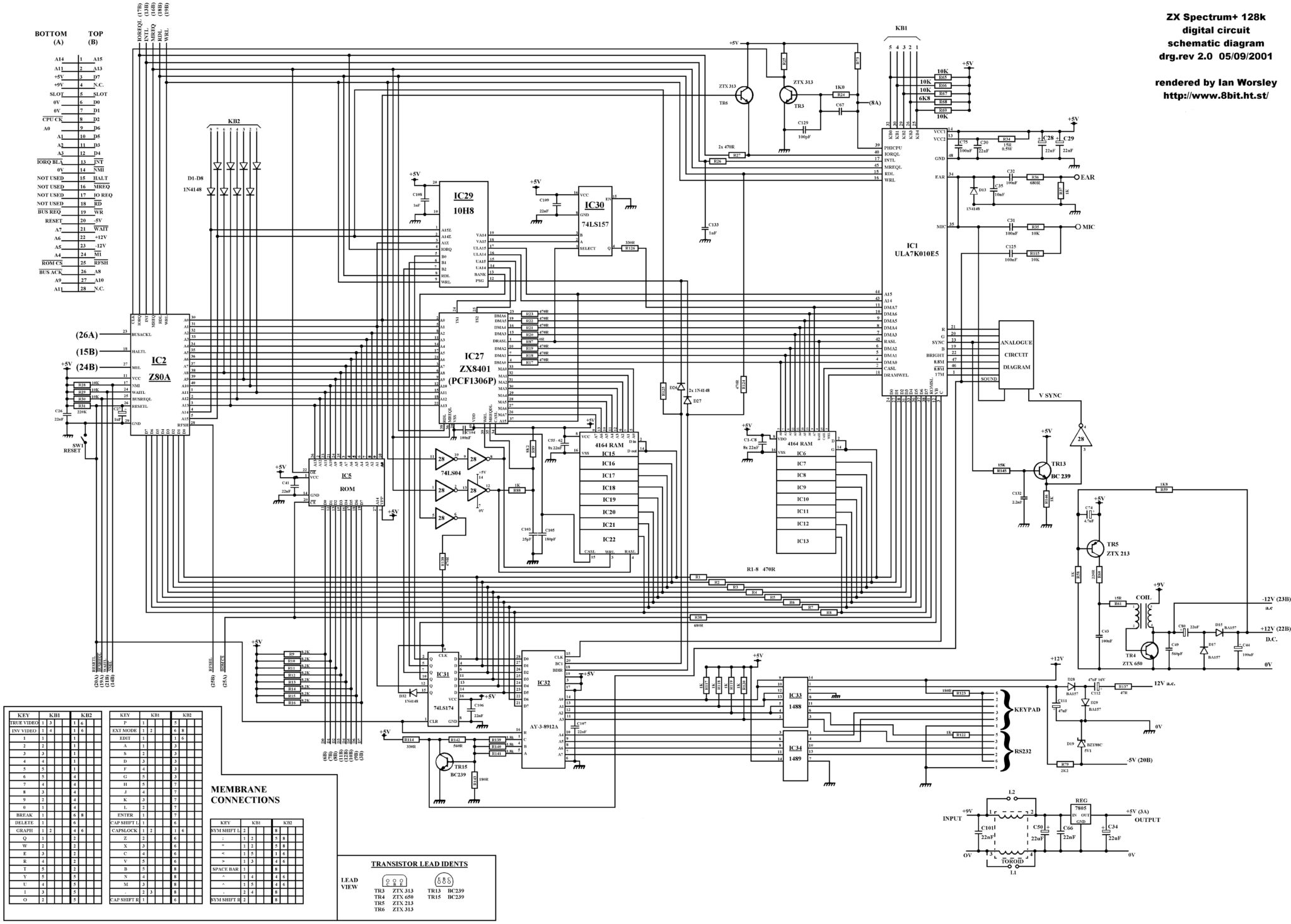

Ich hänge mal n paar Schematics vom 128k dran, falls interessiert.

Kurt P. schrieb:
> ja funktioniert.
Danke für die Rückmeldung und den Screenshot. Mir ist aufgefallen, dass
in der Linux-Version die Button-Texte rechts nicht ganz reinpassen. Da
müsste man wohl die Buttons etwas vergrößern...

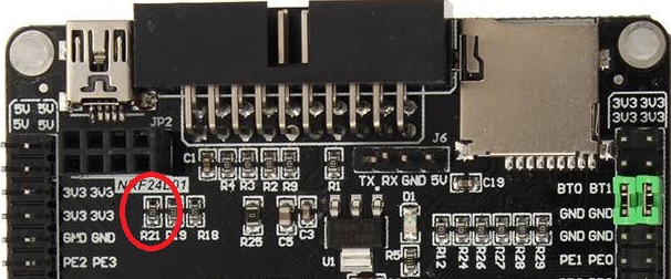

P.S.
Der Einbau von USB als HID-HOST hat mich das ganze Wochenende zur
Verzweiflung gebracht: Es lief einfach nicht: die Tastatur wurde nicht
erkannt. Erst heute nacht kam ich auf die zündende Idee: Der am
USB-DP-Pin hängende 1,5K-Pullup auf dem BlackBoard ist zwar im Betrieb
als USB-Device ganz sinnvoll, im Betrieb als HID-Host aber
kontraproduktiv. Eine Tastatur oder Maus hat nämlich auch einen Pullup.
Zusammen liegt dann der tatsächliche Widerstandswert außerhalb der
Spezifikation.
Da hilft dann nur Auslöten des externen Pullups R21, siehe Anhang. Das
ist auch nicht schlimm, da er bei der STM32F4XX-Familie überhaupt nicht
notwendig ist - weder als USB-Device noch als USB-Host. Bei einem
ST32F103 sieht das wieder ganz anders aus.
Viel Spaß :-)

von Johannes S. (Gast)
genau dieses TFT habe ich auch. Das hat noch einen Touchscreen mit
XPT2046 der per SPI angeschlossen ist, das könnte mit vorhandener
Belegung kolidieren.
In der Software ist der Init anders, zum Pixel setzen wird auch ein 'set
address window' command gesendet und dann die Pixel auf der data Adresse
rausgefeuert. Nur mit dem seitlichen Menu wird es dann vermutlich eng
mit 320 Pixeln Breite.
Ich habe darauf geachtet, keine der Pins, die auf dem TFT-Stecker
liegen, zu verwenden. Mein 7" Display hat nämlich auch Touch - auch wenn
ich es derzeit nicht verwende.
> rausgefeuert.
Danke für die Tipps.
Das Menü kann ich auch über den Spectrum-Screen einblenden. Es ist
derzeit nur deswegen rechts, weil der Platz einfach da ist.
> und es ist leider sehr blickwinkelabghängig.
Das spricht dann auch eher für die 7" Variante. Hier ist der Blickwinkel
angenehm groß.
> Das 7zöllige hat mich aber
> auch neugierig gemacht, habe es für 30€ (+Versand) hier (letzte Woche
> geliefert, bestellt 22.02.) bekommen:
> https://de.aliexpress.com/item/32541422103.html
Na also, geht doch :-)
Beachte bitte: auf der Rückseite muss noch eine Drahtbrücke für die
Hintergrundbeleuchtung gesetzt werden, um diese zu aktivieren. Ist aber
beschriftet und nicht zu übersehen.

Das ist ein 7" Display
(https://de.aliexpress.com/item/32845300432.html?spm=a2g0s.9042311.0.0.39d04c4dP7BLm9).
Ich weiß nicht wieviel Zeit ich haben werden, aber gelegentlich werde
ich schon weiter daran basteln :)  z.B Touchscreen-support fürs Menue,
Vorschaubilder bei TZX und TAP files.

> gibt zxkeyboard/zxkeyboard.* wo die eigentliche Abfrage ist (ich benutze
> PA0-PA7 + PC0-PC5).
Ich hatte für die Tastaturmatrix eigentlich PC0-PC7 für die Reihen und
PE0-PE4 für die Spalten vorgesehen. PAx wollte ich mir nämlich wegen des
UARTs auf PA2/PA3 (der übrigens jetzt schon für Logging und INPUT#4 und
PRINT#4 genutzt wird!) und wegen der Board-LEDs PA6/PA7 freihalten.
Spricht etwas dagegen, stattdessen PC0-PC7 und PE0-PE4 dafür zu nutzen?
Wenn Du damit kein Problem hast, würde ich das so anpassen.
> Damit sind 8 zusätzliche Tasten möglich (ich benutze
> aber aktuell nur eine um in den Menue-Modus zu gelangen).
Achso, deshalb hast Du sechs Spalten und nicht nur fünf. Gute Idee!
Klar, das kann man auch um PE5 erweitern.
Ahja, das ist identisch mit meinem. Der Preis ist mit unter 31 EUR auch
sehr attraktiv.
Die Version 1.4.0 ist eingecheckt. Diese unterstützt nun auch die
aufsteckbaren ILI9341-Displays mit 3,2" Größe.
Neu:
- Source mit ILI9341-Unterstützung
- Separate HEX-Datei Steccy-ili9341.hex für ILI-Variante
Auf dem ILI9341-Display wird das STECCY-Menü wegen der geringeren
Auflösung erst bei Drücken der TAB-Taste in den ZX-Spectrum-Screen
eingeblendet, siehe Bild.
Ich werde heute noch den Artikel in den Beschreibungen zum Display
aktualisieren.

Mittlerweile läuft STECCY auch auf einer Linux-Console über den
Linux-Framebuffer.
Für diejenigen, die gerne STECCY über einen Monitor statt TFT-Display
laufen lassen möchten, könnte das interessant werden. Ein Raspberry Pi
im Console-Mode reicht dafür aus.
Im Moment laufen noch diverse Tests in einer VMWare. Danach gehts auf
einen RasPi. Der Screen sieht exakt wie auf dem 7-Zoll-TFT für den STM32
aus, siehe Anhang.

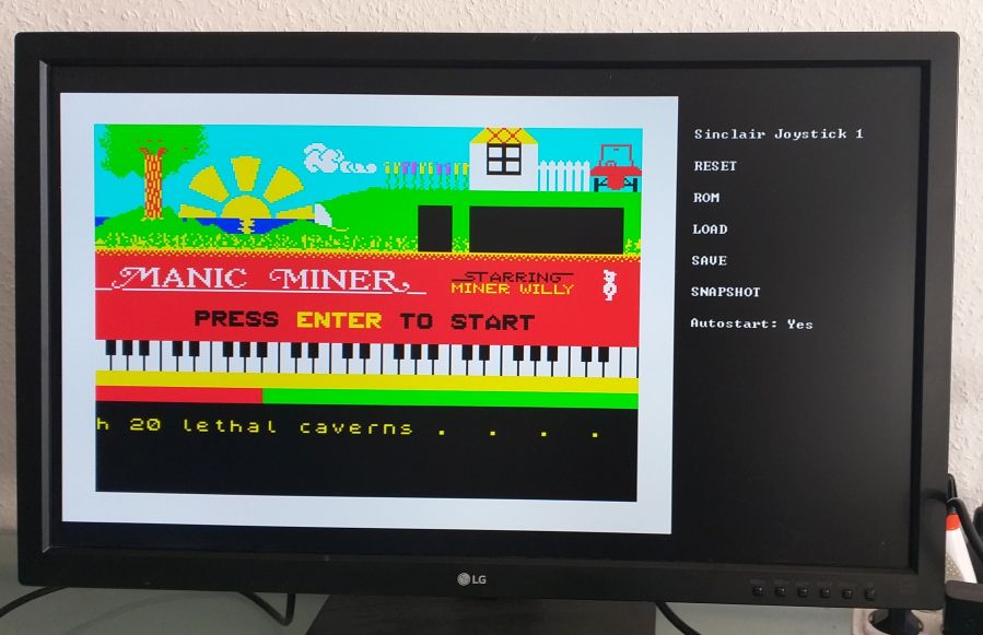

Die Linux-Version von STECCY ist nun eingecheckt. Damit kann man STECCY
auch im Framebuffer eines Raspberry PI laufen lassen.
Die Anleitung zur Installation findet man unter
STECCY: STECCY unter Linux.
Im Anhang ein Screenshot - mit 24" Monitor am RaspPI.
Viel Spaß!
STECCY läuft nun auch auf dem Linux-Desktop und muß daher nicht mehr
notwendigerweise in einer Linux-Console gestartet werden.
Im Anhang ist die X11-Version 'xsteccy' auf dem Desktop eines
Raspberry-PI zu sehen.
Die Installations-Anleitung im Artikel habe ich unter
STECCY: STECCY unter Linux entsprechend angepasst, die aktuelle
Software-Version ist unter STECCY: Download verfügbar.
Viel Spaß!

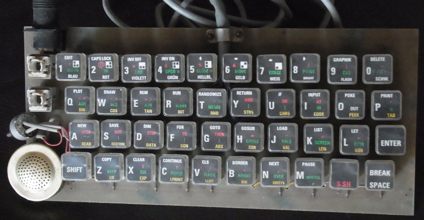

Endlich habe ich meine Teile auch beisammen. War leider ein ziemliches
Abenteuer. Ich wollte das direkt steckbare ILI-Display, allerdings von
e-bay, da ich dort schon einen Kunden-Account habe. Leider habe ich nach
langer Lieferzeit nicht "exakt" das passende Display bekommen, ein paar
Pins sind vertauscht. Also doch Kabelverhau...
Tastatur-Matrix hatte ich schon mal für einen ZX-81 gebaut. Da muß nur
eine neue, laminierte Folie mit Spectrum-Tastenlayout drüber.
Ich komme immerhin bis zur Copyright-Meldung des Spectrum. Hatte jetzt
aber einen ziemlichen Kampf mit der .ini Datei. Aus irgend einem Grund
wollte die in kompletter Form nicht funktionieren und hat einen
schwarzen Bildschirm erzeugt. Stand jetzt ist einzig und alleine die
Zeile zur Drehung des Bildschirms vorhanden und nur so geht es auch bei
mir.
Tastatur will aber noch nicht und der Menü-Knopf reagiert auch nicht.
Jetzt muß ich wohl mal die PS/2-Variante versuchen.
Gibt es eigentlich was Neues bezüglich Beeper-Tonausgabe?
Gut.
Zeige doch mal Deine ini-Datei. Auch die Variante, die bei Dir den
schwarzen Bildschirm erzeugte.
Auf jeden Fall eine gute Idee.
Noch nicht, ist aber noch auf meiner TODO-Liste.

von Nobs (Gast)
So, PS/2 hab ich getestet und funktioniert einwandfrei. Buchse hatte ich
keine, habe kurzerhand die Kabel in den Stecker gestopft. Pullups hatte
ich vergessen, geht aber auch ohne. Ist nur furchtbar umständlich, einen
Spectrum mit einer normalen Tastatur bedienen zu wollen.
Das legt den Verdacht nahe, daß ich entweder mit der Matrix auf den
falschen Pins bin oder ein anderes Problem vorliegt. Derzeit habe ich
PC0-PC7 und PE0-PE4 angeschlossen. PC0 zu PE5 soll ja das Menü aufrufen,
aber auch das klappt leider nicht.
Ich habe auch mal ein Bild von meinem Display angehängt. Das ist leider
nicht 100% Pin-Kompatibel. Muß mal schauen, wie ich das am Ende lösen
kann. Zur Not muß ein Pin ausgelötet werden.
Wie gesagt, ich hatte die Matrix-Tastatur ursprünglich für einen
ZX81-Nachbau gebaut. Da fehlt jetzt nur noch eine neue, laminierte
Karte, dann wird eine Spectrum-Tastatur draus.

Nobs schrieb:
> Derzeit habe ich PC0-PC7 und PE0-PE4 angeschlossen.
Das ist korrekt.
Damit die Keyboard-Matrix auch ausgelesen wird, muss in der ini-Datei
KEYBOARD=ZX
eingetragen werden. Wenn Du folgendes einträgst
KEYBOARD=PS2
KEYBOARD=ZX
sollten beide Tastaturen gleichzeitig funktionieren.
Sorry, offenbar habe ich im Artikel vergessen, die Zeile KEYBOARD=xxx in
der Ini-Datei zu dokumentieren. Hole ich nach.
Gerade nachgeholt, siehe STECCY: INI-Datei
von Nobs (Gast)
Danke für die Aktualisierung. Leider kann ich keinen Erfolg vermelden.
Egal wie ich KEYBOARD=ZX in der .ini auch schreibe (groß, klein,
Leerzeichen), die Tastatur wird nicht erkannt.
Kann es sein, daß der Text-Editor vom Windows, den ich zum Erstellen der
.ini verwende, das Problem verursacht? Denn wie gesagt, die ausführliche
.ini hat nicht funktioniert, nur der Einzeiler geht.
Die Tastatur-Matrix hatte ich seinerzeit ausgiebig getestet, die sollte
funktionieren. Und da auch der Menü-Aufruf, den ich per Kabelstück
auszulösen versuche, nicht funktioniert, würde ich eigentlich darauf
tippen, daß die Pins aus irgend einem Grund noch nicht abgefragt werden.

> die neue Hex-Datei einsetzen.
Ich hoffe es. Leider kann ich es nicht selbst testen, da ich keine
Tastatur-Matrix habe. Ich werde mir wohl langfristig noch eine bauen,
obwohl ich mit der PS/2-Tastatur ganz gut zurechtkomme.

Die Matrix-Tastatur funktioniert dank deiner Updates jetzt perfekt. Die
Mikrotaster prellen überhaupt nicht, die Bedienung ist wirklich super
und dank passender Tastaturfolie man muß die Kommandos nicht mehr blind
raushauen.

Ich hätte jetzt noch eine Frage zum Steccy-Menü bzw. zur Menü-Navigation
per ZX-Tastatur:
Ich kann zwar das Menü mit dem Menü-Knopf aufrufen und die Optionen des
obersten Menüpunkts (Joystick-Typ Auswahl) mit Druck auf die Tasten
Enter oder Space vorwärts oder rückwärts durchschalten. Ich erreiche
aber mit keiner anderen Taste einen anderen Menüpunkt und auch
wiederholtes Drücken des Menüknopfs hat keinen Effekt. Ich komme auch
nicht mehr aus dem Menü raus.
Was genau mache ich da falsch?
Muß ich zusätzlich zum Menü-Knopf noch mehr Tasten aus der
"Sonderfunktions-Reihe" anschließen?
von Thomas H. (flaretom)
Sorry, Ich hatte leider in der letzten Monaten keine Zeit, um an dem
Projekt weiter zu arbeiten und bin in der Integration eines Touchpanels
hängen geblieben. Dafür hatte ich auch die Sondertastenreihe wieder
abgebaut - ich kann also dein Problem mit der ZXTastatur momentan nicht
nachstellen.
Aber, laut Code und auch laut Erinnerung sind die Pfeiltasten (Hoch,
Runter) für die Navigation in dem Menu zuständig.
BG, Tom
Auf der ZX Tastatur werden die Pfeiltasten (SHIFT+Ziffer) für die
Menüauswahl verwendet.  Das Menü selbst wird mit BREAK beendet, also
SHIFT+SPACE.

Das klappt bei mir leider nicht. Hab es grade nochmal versucht. Während
die Pfeiltasten im Basic zum Verschieben des Cursors normal
funktionieren, geht im Steccy-Menü leider gar nichts. Auch Beenden mit
BREAK klappt nicht. Das einzige, was funktioniert, ist ein Durchschalten
der Joystick-Optionen, also des obersten Menü-Eintrags mit ENTER und
SPACE. Dabei schaltet eine Taste die Optionen in die eine Richtung durch
und die andere in die entgegengesetzte Richtung.
Ich hatte dann noch den Verdacht, daß es nicht funtionieren könnte, weil
ich in der .ini immer noch PS2 und ZX-Tastatur aktiviert hatte. Aber
auch wenn ich die PS2-Tastatur-Option rausnehme, macht das keinen
Unterschied.
habe jetzt eine USB Tastatur angeschlossen (R21 ausgelötet) und mit Tab

Das liegt aber nicht an dem ROM. Das ROM ist unabhängig von der
Orientierung. Das 48.ROM ist das Original-Spectrum-ROM, das 48U.ROM ist
das GOSH-Wondferful ROM, wo man die BASIC-Token komplett eintippen muss
statt nur eine Taste in der Sinclair-typischen Eingabe dafür zu
verwenden.
Zurück zur Orientierung:
Wie eben geschrieben: ORIENTATION=1 sollte der richtige Wert für ein
ILI-Display sein.
Im Artikel ist auch beschrieben, wie man den richtigen Wert für
ORIENTATION herausfindet. Man stellt zunächst ORIENTATION=0 ein und
drückt dann nach dem Boot solange die F1-Taste auf der angeschlossenen
PS2- oder USB-Tastatur, bis die Orientierung richtig ist. Die Anzahl der
Tastendrücke von F1 entspricht dann dem Wert für ORIENTATION in
STECCY.INI.
Zitat aus dem Artikel:
Mit der F1-Taste kann man im Betrieb zwischen 4 Orientierungen wählen:
0   Flip None (Standard)
1   Flip Vertical
2   Flip Horizontal
3   Flip Vertical + Horizontal
Man kann in der INI-Datei "steccy.ini" die Orientierung speichern. Dazu
zählt man nach dem Start, wie oft man die F1-Taste drücken musste, um
das Bild richtig herum zu sehen.
Diesen Wert trägt man in der INI-Datei als
 ORIENTATION=0   # oder 1, 2, 3
ein.

...habe heute mein ILI9341 bekommen - leider stimmt weder die
Steckerbelegung noch die Anzahl der Pins! :-(
Zudem hat es keine Buchsen- sondern auch eine Steckerleiste! :-(
Kann mir vielleicht jemand eine (günstige) Bezugsquelle für ein 3,2"
oder 5" Display nennen welches sich aufstecken lässt (Äbay od. Ämazon)
oder mir helfen die entsprechenden Signale zuzuorden?
DANKE!!!

Es ist darauf zu achten, dass in der Artikelbeschreibung auch "für
STM32F407 entwicklung bord" (Übersetzungsfehler "bord" statt board" mit
übernommen) steht.
Unter STECCY: Display habe ich 5 Bezugsquellen angegeben - allerdings
ist das Aliexpress. Auf den Fotos sieht man auch immer eine Buchse statt
Stecker.
Ich habe zuhause noch eins liegen, welches ich gern abgeben kann.

Ich habe mir jetzt bei eBay einen defekten Spectrum für wenig Geld
geschossen und werde diese Tastatur an STECCY anschließen und dann den
Code für die Tastatur-Matrix neu schreiben - stammt ja nicht von mir.
Ich melde mich dann wieder, wenn's läuft.

Zu der ZX-Matrix-Tastatur: Wie ich oben schrieb, habe ich mir bei eBay
für wenig Geld einen defekten Spectrum geschossen. Dann habe ich die
Innereien rausgeworfen, die gebrochenen Folientastatur-Anschlüsse durch
Kürzen mit der Schere "repariert" und dann an den STM32 angeschlossen.
Dabei stellte ich fest, dass die Implementierung der
Tastatur-Scan-Routine von Tom den Fehler hatte, dass im Basic andere
Tasten ausgelesen wurden als in manchen Spielen. Es lag an einem
fehlendem Delay - es wurde sonst immer der Scan-Code von der
Tastatur-Zeile zurückgegeben, die vorher aktiv war.
Auch weil das STECCY-Menü sich nicht über die ZX-Tastatur bedienen ließ,
habe ich kurzerhand die Matrix-Routinen neu geschrieben.
Fazit: Jetzt funktioniert alles. Allerdings wirst Du die Tastatur-Zeilen
nochmal neu anschließen müssen - die waren nämlich durch Toms Fehler
alle um eins verrutscht.

Ich habe jetzt mal noch ein Bild des chaotischen "Innenlebens"
angehängt, sowie eines der fast fertigen Vorderseite. Jetzt muß ich nur
noch die Spectrum-Tastaturfolie und das Logo endlich laminieren, dann
bin ich fertig.
Dabei verschwinden dann auch die beiden häßlichen, weißen Streifen ober-
und unterhalb der Tastatur.

von Jan (Gast)
Bitte um Hilfe bei der Steccy Inbetriebnahme.
Ich versuche Steccy nachzubauen,
doch das Display bleibt dunkel. Es ist nichts zu sehen auf dem Display,
und auch keine Hintergrundbeleuchtung. 5V an pin 35 liegen an.
Ich habe die letzte Software Version geflasht. (version_1_4_5)
Auf der CF-Karte habe ich nur die Datei 48.rom kopiert. (Karte mit FAT32
schnellformatiert)
Nach dem Reset kann ich mit scope an der CF-Karte Signalle messen.
Auch an dem Display Pins sehe ich Digitale Signale nach dem Reset, (die
erst mal vernünftig aussehen. Pegeln,Flanken)
Das display habe ich wie in der Tabelle  „Anschluss TFT“ im steccy
Artikel angeschlossen.
Mit Ohm Meter habe ich jede Leitung kontrolliert. (Gemessen von pcb
Display zu PCB STM32 board)
Das display hat einen pin LED_A - Pin 37. Muss dieser Pin irgendwo
angeschlossen?
Wird die Display Hintergrundbeleuchtung vom STM32 eingeschaltet ?
Oder sollte die Hintergrundbeleuchtung schon nach dem anlegen der 5V an
sein?
Sollte das Display auch was ohne CF-Karte anzeigen?
Danke im Voraus
Gruß,
Jan
von Planloser (Gast)
> angeschlossen?
> sein?
LED_A ist für die Hintergrundbeleuchtung, muss also angeschlossen
werden.
