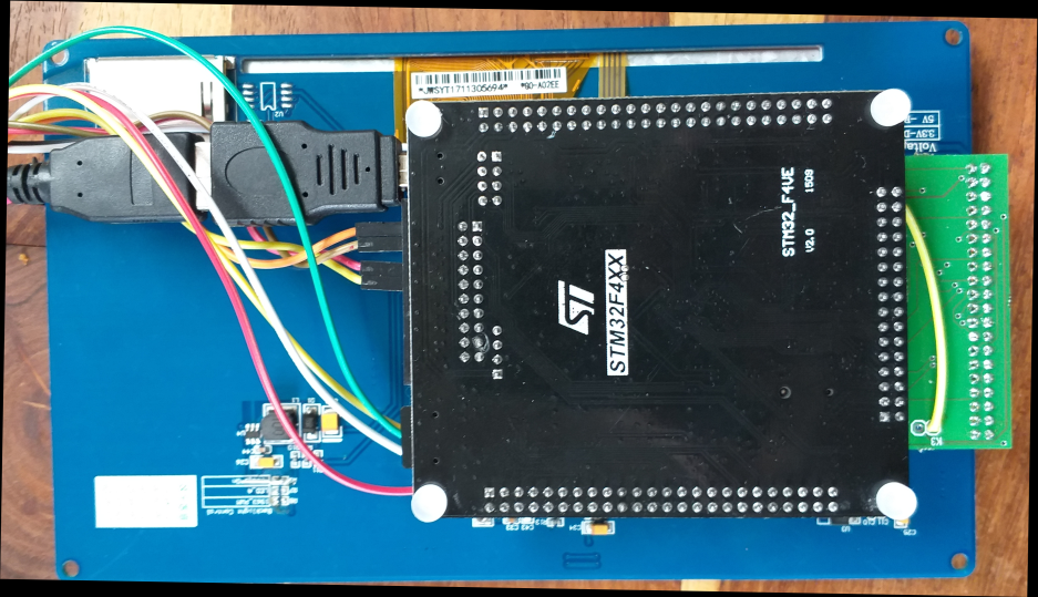

von Frank M. (ukw) (Moderator) Benutzerseite
Markus schrieb:
> Ein Bild der Hardware-Version wäre nicht schlecht.
Bilder von der Hardware liefere bis zum Wochenende nach. Im Moment
hängen Display und PS/2-Tastatur noch über Dupont-Kabel am STM32-Board.
Das ist ein ziemlicher Kabelverhau. Deshalb plane ich da noch eine
Adapterplatine, damit man Board und Display einfach zusammenstecken
kann.

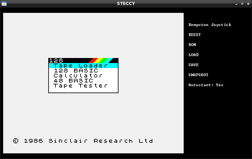

Der müde Joe schrieb:
> Kann man dann auch in BASIC und Maschinensprache programmieren?
Ja, das funktioniert. Siehe auch Anhang, ich gerade mal in der
QT-Version ein kleines Basic-Programm eingegeben und dann gestartet.
Maschinencode geht natürlich auch, sonst würden die ganzen Spiele ja
nicht funktionieren.

Hier ein paar Bilder von der STECCY-Hardware.
Sorry für die Spiegelungen, hinter mir war ein Fenster...

Kurt P. schrieb:
> ja funktioniert.
Danke für die Rückmeldung und den Screenshot. Mir ist aufgefallen, dass
in der Linux-Version die Button-Texte rechts nicht ganz reinpassen. Da
müsste man wohl die Buttons etwas vergrößern...

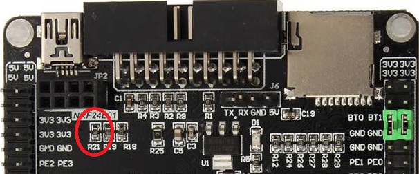

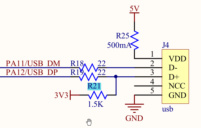

P.S.
Der Einbau von USB als HID-HOST hat mich das ganze Wochenende zur
Verzweiflung gebracht: Es lief einfach nicht: die Tastatur wurde nicht
erkannt. Erst heute nacht kam ich auf die zündende Idee: Der am
USB-DP-Pin hängende 1,5K-Pullup auf dem BlackBoard ist zwar im Betrieb
als USB-Device ganz sinnvoll, im Betrieb als HID-Host aber
kontraproduktiv. Eine Tastatur oder Maus hat nämlich auch einen Pullup.
Zusammen liegt dann der tatsächliche Widerstandswert außerhalb der
Spezifikation.
Da hilft dann nur Auslöten des externen Pullups R21, siehe Anhang. Das
ist auch nicht schlimm, da er bei der STM32F4XX-Familie überhaupt nicht
notwendig ist - weder als USB-Device noch als USB-Host. Bei einem
ST32F103 sieht das wieder ganz anders aus.
Viel Spaß :-)
von Mw E. (Firma: fritzler-avr.de) (fritzler)
Warum auch immer der Pullup da ÜBERHAUPT wohnt.
Die STM32F4 haben ja einen Internen.
Eben, nämlich speziell für USB, nicht nur den relativ hohen GPIO-Pullup.
Ich nehme mal an, dies ist ein Angstwiderstand. Man wollte wohl nicht
den Fehler wie bei den BluePills machen. Hier werkelt ein STM32F103, dem
der USB-spezifische interne Pullup fehlt.

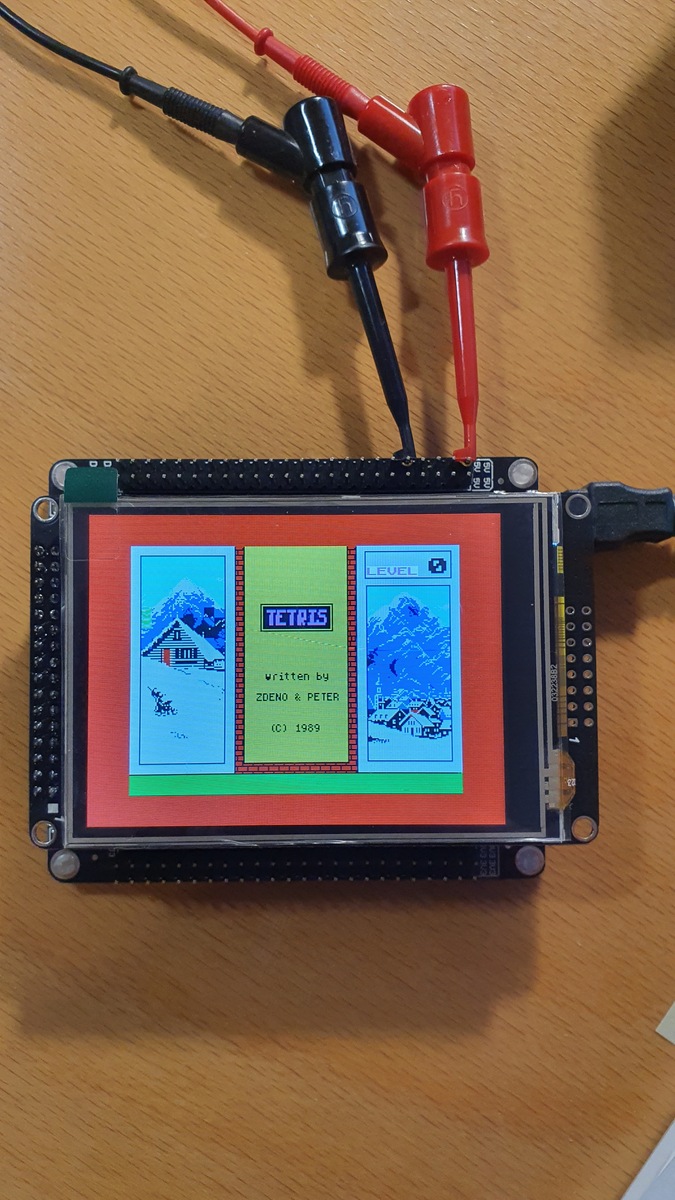

Johannes S. schrieb:
> Das hat Frank ja auch schon bestellt, und die SW Anpassung hält sich
> sehr in Grenzen.
Dieses Dislay habe ich bestellt:
https://de.aliexpress.com/item/32991977705.html
Kostet unter 12 EUR. Sobald es da ist, passe ich die SW an das Teil an.
Vorteil:
- Es kann direkt auf das STM32F407VET6-Board gesteckt werden.
- Ein Adapterkabel oder eine Adapterplatine ist nicht notwendig.
- Unschlagbar billig.
Nachteil:
- Es hat halt nur 3,2 Zoll.
Man kann halt nicht alles haben. Billig und Groß gleichzeitig geht halt
nicht. Kompromiss wäre noch das 5-Zoll-Display mit SSD1963 für knapp 30
EUR für diejenigen, denen die 40 EUR für die 7-Zoll-Ausführung zu viel
sind.
von Johannes S. (Gast)
genau dieses TFT habe ich auch. Das hat noch einen Touchscreen mit
XPT2046 der per SPI angeschlossen ist, das könnte mit vorhandener
Belegung kolidieren.
In der Software ist der Init anders, zum Pixel setzen wird auch ein 'set
address window' command gesendet und dann die Pixel auf der data Adresse
rausgefeuert. Nur mit dem seitlichen Menu wird es dann vermutlich eng
mit 320 Pixeln Breite.
Ich habe darauf geachtet, keine der Pins, die auf dem TFT-Stecker
liegen, zu verwenden. Mein 7" Display hat nämlich auch Touch - auch wenn
ich es derzeit nicht verwende.
> rausgefeuert.
Danke für die Tipps.
Das Menü kann ich auch über den Spectrum-Screen einblenden. Es ist
derzeit nur deswegen rechts, weil der Platz einfach da ist.
> und es ist leider sehr blickwinkelabghängig.
Das spricht dann auch eher für die 7" Variante. Hier ist der Blickwinkel
angenehm groß.
> Das 7zöllige hat mich aber
> auch neugierig gemacht, habe es für 30€ (+Versand) hier (letzte Woche
> geliefert, bestellt 22.02.) bekommen:
> https://de.aliexpress.com/item/32541422103.html
Na also, geht doch :-)
Beachte bitte: auf der Rückseite muss noch eine Drahtbrücke für die
Hintergrundbeleuchtung gesetzt werden, um diese zu aktivieren. Ist aber
beschriftet und nicht zu übersehen.

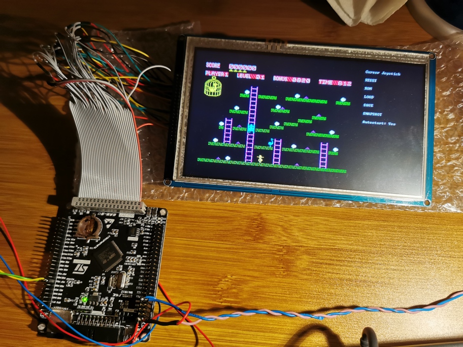

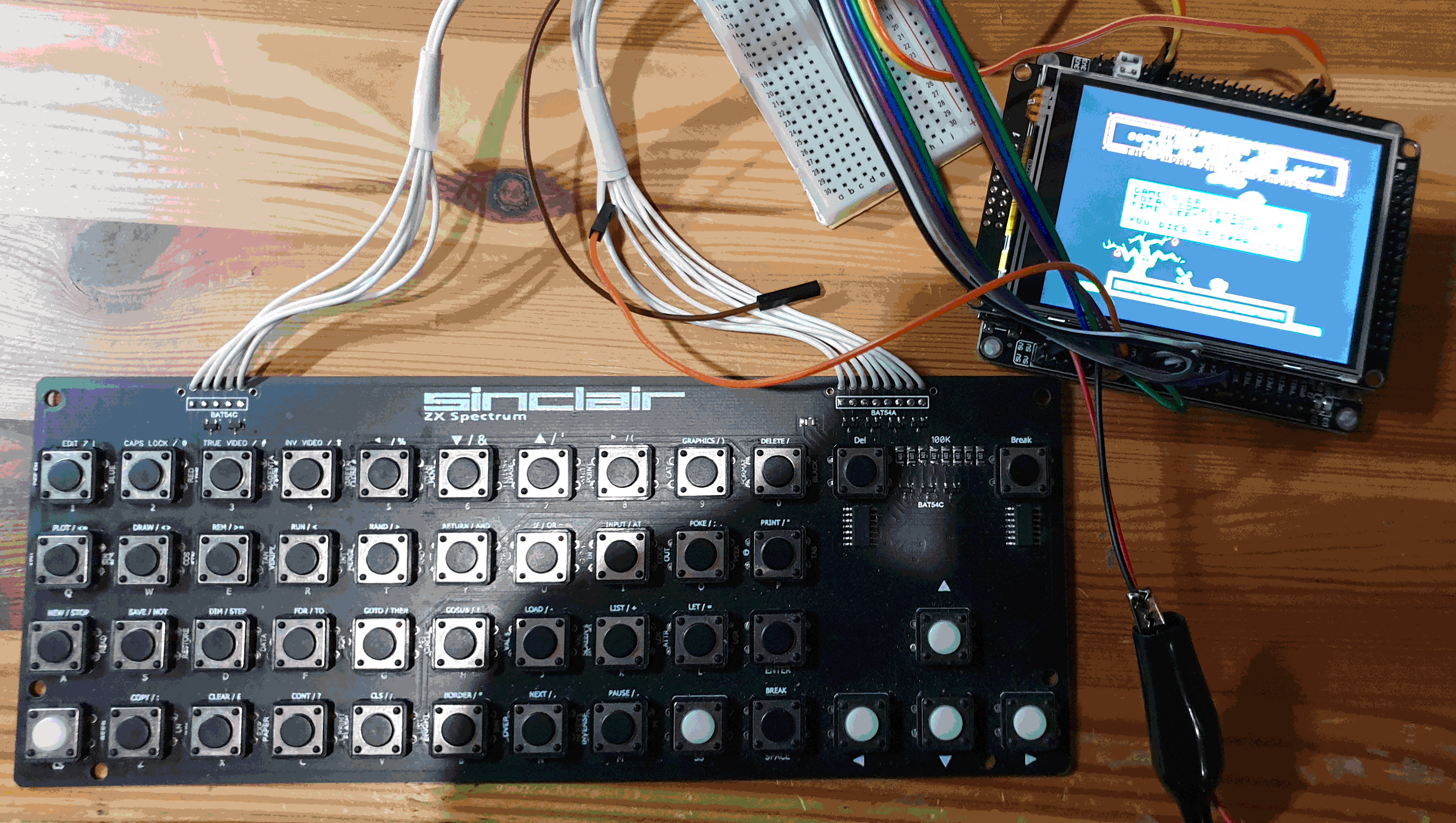

von Thomas H. (flaretom)
Hallo Frank M.,
Wie sieht es aus, wenn man Erweiterungen für dein tolles Projekt hat?
Ich habe die Tastaturmatrix ran gestrickt und TZX ein bißchen erweitert
(Archive-Block). Nichts umwerfendes, aber vielleicht für manche
interessant.
Kann man einen branch anlegen?
BG, Tom
Hi Thomas,
> interessant.
Das hört sich super an! Das heisst, es läuft bei Dir? Welches Display
nutzt Du da? Das sieht mir eher nach dem 5"-Display aus, oder?
Ich sehe da zwei Möglichkeiten: Entweder Du schickst mir Deine
Änderungen - vorzugsweise als diff - oder ich gebe Dir
Schreibberechtigung aufs SVN und Du checkst Deine Änderungen direkt ein.
Letzteres ist wohl dann sinnvoller, wenn Du auch zukünftig daran
mitarbeiten möchtest. Sag einfach mal, was Du für sinnvoller hältst.
Ein extra Branch ist nicht unbedingt notwendig, es arbeiten ja nicht
Dutzende von Leuten daran. ;-)
Gruß,
Frank
Hallo Frank,
Ich würde vorschlagen, ich schicke dir meine Änderungen erstmal als
diff, dann kannst du dir meine Änderungen ansehen und entscheiden.
Es gibt zxkeyboard/zxkeyboard.* wo die eigentliche Abfrage ist (ich
benutze PA0-PA7 + PC0-PC5). Damit sind 8 zusätzliche Tasten möglich (ich
benutze aber aktuell nur eine um in den Menue-Modus zu gelangen).
Im z80 Modus ist es einfach, da der Specci-code die Abfrage gesteuert.
Im Menuemodus muss ich das selbst machen und dem ps2-adapter
unterschieben.
Funktioniert, aber füllt sich manchmal etwas hakelig an. Da kann man am
Timing noch schrauben.
Bei tape.c ist nur die Behandlung des 0x32 Blockes dazugekommen, da bei
www.worldofspectrum.org (und anderen Archivseiten?) dieser vorkommt.
Das ist ein 7" Display
(https://de.aliexpress.com/item/32845300432.html?spm=a2g0s.9042311.0.0.39d04c4dP7BLm9).
Ich weiß nicht wieviel Zeit ich haben werden, aber gelegentlich werde
ich schon weiter daran basteln :)  z.B Touchscreen-support fürs Menue,
Vorschaubilder bei TZX und TAP files.
BG, Tom
Ahja, das ist identisch mit meinem. Der Preis ist mit unter 31 EUR auch
sehr attraktiv.

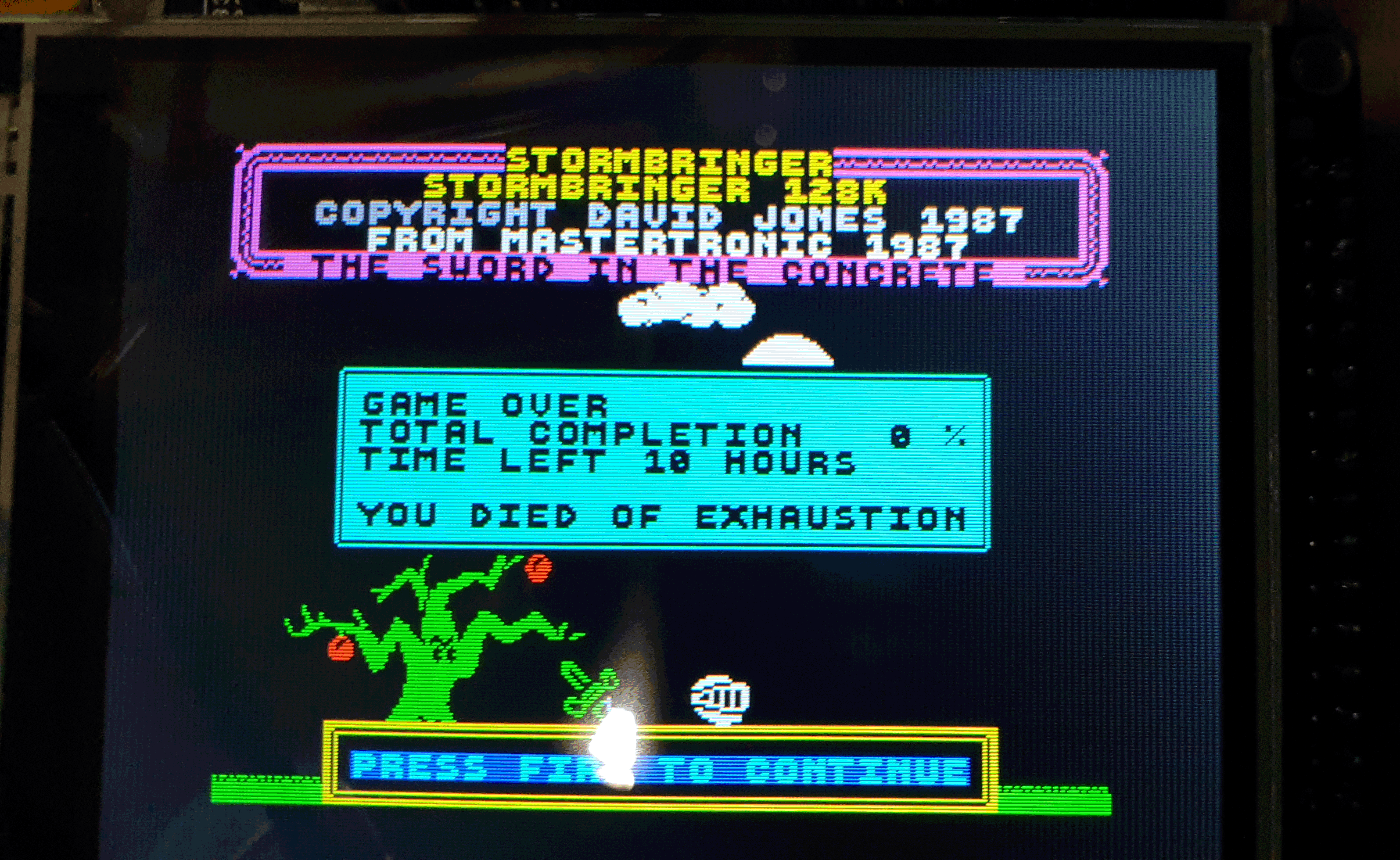

Vielleicht kannst Du mir eine TZX-Datei nennen, womit ich das testen
kann. Du hattest da auf dem Foto ein schickes Spiel ;-)

Die LEDs auf der Rückseite hatte ich schon bemerkt, da sie aber bei mir
nicht zu sehen sind war es mir egal.
Aber OK - Deine Zuordnung ist eigentlich besser, ich kann die paar

- klar:
 debug_printf
   Wie wärs, wenn man die Felder unter einem Menüpunkt "Archive-Info"
oder ähnlich anzeigen kann? (OK, Plan für später ;) )
- Das ist Tujad
(https://www.worldofspectrum.org/infoseekid.cgi?id=0005448)
> nicht zu sehen sind war es mir egal. Aber OK - Deine Zuordnung ist
> eigentlich besser, ich kann die paar Leitungen auch umlöten.
Prima, dann baue ich gleich noch die Ports um und lade das dann hoch.

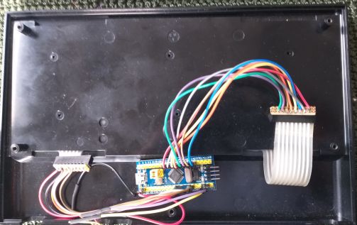

Ich habe die letzten Tage mehr an der Mechanik (Gehäuse) als an der SW
gebastelt und musste dafür auch die Displayverdrahtung neu machen.
Ich glaube in der letzten Version ist ein Bug beim Display-update. Ich
dachte zuerst es liegt an meiner Löterei, aber mit der (alten) Revision
geht es.

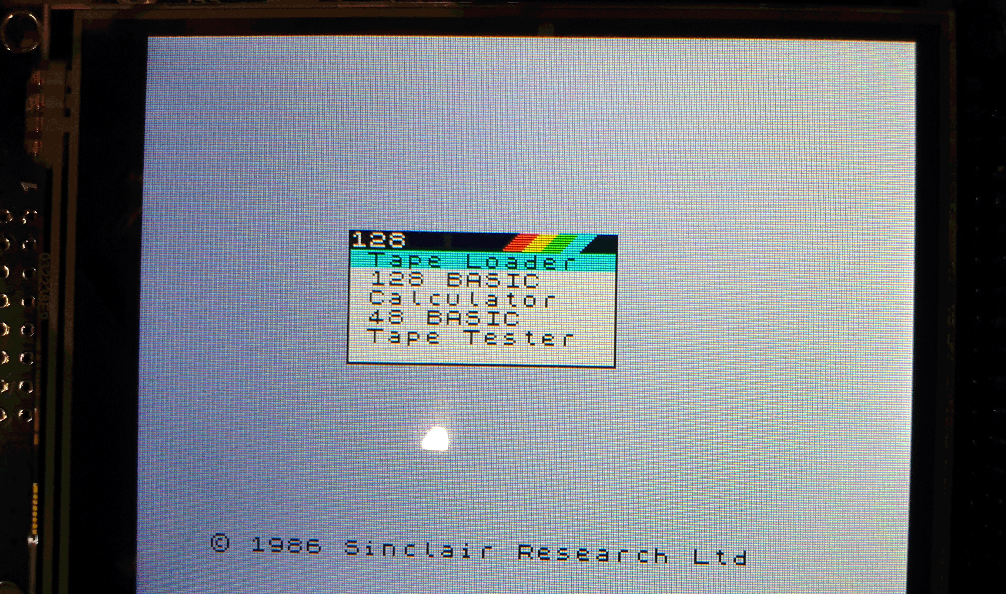

STECCY läuft nun auch mit dem ILI9341-Display.
Einfach aufs BlackBoard stecken und loslegen :-)
Auf dem Bild sieht man den Protoyp mit PS/2-Adapter und ST-Link-Clone.
Die Sources/Hex-Files mache ich heute abend fertig.

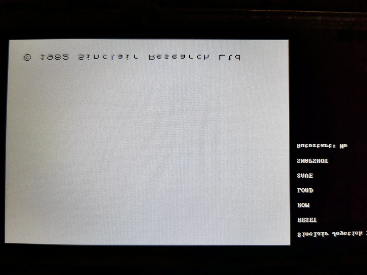

Die Version 1.4.0 ist eingecheckt. Diese unterstützt nun auch die
aufsteckbaren ILI9341-Displays mit 3,2" Größe.
Neu:
- Source mit ILI9341-Unterstützung
- Separate HEX-Datei Steccy-ili9341.hex für ILI-Variante
Auf dem ILI9341-Display wird das STECCY-Menü wegen der geringeren
Auflösung erst bei Drücken der TAB-Taste in den ZX-Spectrum-Screen
eingeblendet, siehe Bild.
Ich werde heute noch den Artikel in den Beschreibungen zum Display
aktualisieren.
Mittlerweile läuft STECCY auch auf einer Linux-Console über den
Linux-Framebuffer.
Die Linux-Version von STECCY ist nun eingecheckt. Damit kann man STECCY
auch im Framebuffer eines Raspberry PI laufen lassen.
Die Anleitung zur Installation findet man unter
STECCY: STECCY unter Linux.
Im Anhang ein Screenshot - mit 24" Monitor am RaspPI.
Viel Spaß!
STECCY läuft nun auch auf dem Linux-Desktop und muß daher nicht mehr
notwendigerweise in einer Linux-Console gestartet werden.
Im Anhang ist die X11-Version 'xsteccy' auf dem Desktop eines
Raspberry-PI zu sehen.
Die Installations-Anleitung im Artikel habe ich unter
STECCY: STECCY unter Linux entsprechend angepasst, die aktuelle
Software-Version ist unter STECCY: Download verfügbar.
Viel Spaß!

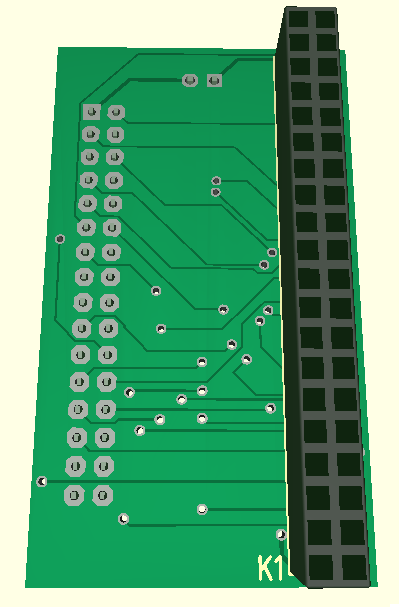

von W.S. (Gast)
So, damit mal eine Alternative zu den teuren Displays hereinkommt.
Gelegentlich sieht man ja passable TFT für 12..20€, dazu dann diese LP
und fertig ist die Laube.
Die LP im Anhang ist für diverse TFT-Module. Es sind 3 verschiedene
Folienstecker vorgesehen: LB080WV3, LB070WV1 und ein generisches für
AT070TN92, bei dem man jedoch die Analogspannungen separat zuführen
müßte.
Wer das nicht so gebrauchen kann, muß eben die LP bearbeiten. Ansonsten
sind die Dateien für JLCPCB dabei.
W.S.

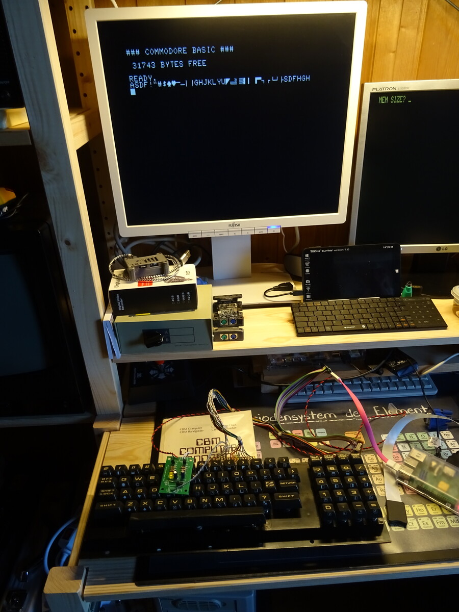

Endlich habe ich meine Teile auch beisammen. War leider ein ziemliches
Abenteuer. Ich wollte das direkt steckbare ILI-Display, allerdings von
e-bay, da ich dort schon einen Kunden-Account habe. Leider habe ich nach
langer Lieferzeit nicht "exakt" das passende Display bekommen, ein paar
Pins sind vertauscht. Also doch Kabelverhau...
Tastatur-Matrix hatte ich schon mal für einen ZX-81 gebaut. Da muß nur
eine neue, laminierte Folie mit Spectrum-Tastenlayout drüber.
Ich komme immerhin bis zur Copyright-Meldung des Spectrum. Hatte jetzt
aber einen ziemlichen Kampf mit der .ini Datei. Aus irgend einem Grund
wollte die in kompletter Form nicht funktionieren und hat einen
schwarzen Bildschirm erzeugt. Stand jetzt ist einzig und alleine die
Zeile zur Drehung des Bildschirms vorhanden und nur so geht es auch bei
mir.
Tastatur will aber noch nicht und der Menü-Knopf reagiert auch nicht.
Jetzt muß ich wohl mal die PS/2-Variante versuchen.
Gibt es eigentlich was Neues bezüglich Beeper-Tonausgabe?

von Nobs (Gast)
So, PS/2 hab ich getestet und funktioniert einwandfrei. Buchse hatte ich
keine, habe kurzerhand die Kabel in den Stecker gestopft. Pullups hatte
ich vergessen, geht aber auch ohne. Ist nur furchtbar umständlich, einen
Spectrum mit einer normalen Tastatur bedienen zu wollen.
Das legt den Verdacht nahe, daß ich entweder mit der Matrix auf den
falschen Pins bin oder ein anderes Problem vorliegt. Derzeit habe ich
PC0-PC7 und PE0-PE4 angeschlossen. PC0 zu PE5 soll ja das Menü aufrufen,
aber auch das klappt leider nicht.
Ich habe auch mal ein Bild von meinem Display angehängt. Das ist leider
nicht 100% Pin-Kompatibel. Muß mal schauen, wie ich das am Ende lösen
kann. Zur Not muß ein Pin ausgelötet werden.

ZX81-Nachbau gebaut. Da fehlt jetzt nur noch eine neue, laminierte
Karte, dann wird eine Spectrum-Tastatur draus.

> Derzeit habe ich PC0-PC7 und PE0-PE4 angeschlossen.
Das ist korrekt.
Damit die Keyboard-Matrix auch ausgelesen wird, muss in der ini-Datei
KEYBOARD=ZX
eingetragen werden. Wenn Du folgendes einträgst
KEYBOARD=PS2
KEYBOARD=ZX
sollten beide Tastaturen gleichzeitig funktionieren.
Sorry, offenbar habe ich im Artikel vergessen, die Zeile KEYBOARD=xxx in
der Ini-Datei zu dokumentieren. Hole ich nach.

Danke für die Aktualisierung. Leider kann ich keinen Erfolg vermelden.
Egal wie ich KEYBOARD=ZX in der .ini auch schreibe (groß, klein,
Leerzeichen), die Tastatur wird nicht erkannt.
Kann es sein, daß der Text-Editor vom Windows, den ich zum Erstellen der
.ini verwende, das Problem verursacht? Denn wie gesagt, die ausführliche
.ini hat nicht funktioniert, nur der Einzeiler geht.
Die Tastatur-Matrix hatte ich seinerzeit ausgiebig getestet, die sollte
funktionieren. Und da auch der Menü-Aufruf, den ich per Kabelstück
auszulösen versuche, nicht funktioniert, würde ich eigentlich darauf
tippen, daß die Pins aus irgend einem Grund noch nicht abgefragt werden.
Ich habe den ZX-Keyboard Bug gefunden, es war ein dummer Tippfehler.
Statt
#ifdef STM324XX
in z80.c muss es natürlich heißen:
#ifdef STM32F4XX
Die HEX-Dateien habe ich aktualisiert, ebenso die Änderungen im Source
eingecheckt.
Damit sollte die ZX-Tastatur nun auch funktionieren.

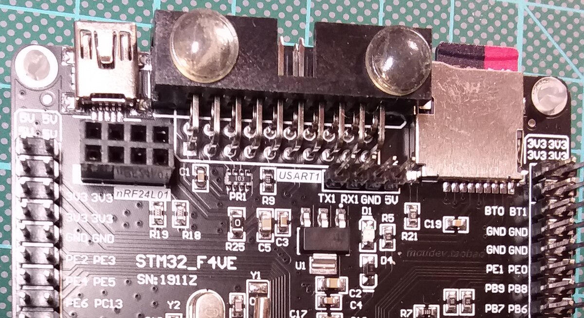

Dann einen Jumper zwischen BT0 und 3V3 stecken und USB anschliessen. Das
Board sollte als 'STM32 Bootloader erscheinen. Hexfilex auswählen,
Download drücken, Jumper raus und neustarten.

habe es auch mal mit dem ILI9341 Display probiert, es bootet aber die
Schrift ist spiegelverkehrt. Dann habe ich das 48u.rom auf die SD Karte
gepackt und eine steccy.ini dazu:
ROM=48u.rom
AUTOLOAD=yes
AUTOLOAD=jswilly.tzx
ORIENTATION=1
es erscheint aber immer nur der weisse Bildschirm mit der '1982
Sinclair' Meldung. Die ini wird gelesen, die Schrift ist jetzt richtig
und durch das u ROM (das PA2=TxD und PA3=RxD sind dürfte auch in die
Doku rein) erscheint eine Meldung in PuTTY:
Welcome to STECCY
SD card mounted, retry count = 0
aber es gibt kein Echo und keine Reaktion auf Eingaben. Eine Tastatur
habe ich noch nicht dran, kann es sein das der Emulator dann hängt?

Nun habe ich jedoch das gleiche Verhalten, welches du auch beschrieben
hast. Mit dem 48.ROM ist die Schrift spiegelverkehrt und mit dem 48u.ROM
bootet er mit korrekter Darstellung, nimmt jedoch keine Eingaben über
die Konsole an.

habe jetzt eine USB Tastatur angeschlossen (R21 ausgelötet) und mit Tab
wird das Menu angezeigt. Nach dem Load einer TAP/TZX Datei passiert nix,
muss dann noch was gedrückt werden? Ein List Befehl zeigt ein leeres
Programm, Run ebenso nur '0 OK'.
Sind die Dateinamen case sensitive? Die SDC habe ich vorher mit dem
SDFormatter formattiert.
Edit:
habe es in der Anleitung gefunden, nach dem Load muss noch LOAD ""
eingegeben werden.
Dann muss entsprechend der Wert von ORIENTATION in STECCY.INI
eingestellt werden, siehe unten.
Das liegt aber nicht an dem ROM. Das ROM ist unabhängig von der
Orientierung. Das 48.ROM ist das Original-Spectrum-ROM, das 48U.ROM ist
das GOSH-Wondferful ROM, wo man die BASIC-Token komplett eintippen muss
statt nur eine Taste in der Sinclair-typischen Eingabe dafür zu
verwenden.
Zurück zur Orientierung:
Wie eben geschrieben: ORIENTATION=1 sollte der richtige Wert für ein
ILI-Display sein.
Im Artikel ist auch beschrieben, wie man den richtigen Wert für
ORIENTATION herausfindet. Man stellt zunächst ORIENTATION=0 ein und
drückt dann nach dem Boot solange die F1-Taste auf der angeschlossenen
PS2- oder USB-Tastatur, bis die Orientierung richtig ist. Die Anzahl der
Tastendrücke von F1 entspricht dann dem Wert für ORIENTATION in
STECCY.INI.
Zitat aus dem Artikel:
Mit der F1-Taste kann man im Betrieb zwischen 4 Orientierungen wählen:
0   Flip None (Standard)
1   Flip Vertical
2   Flip Horizontal
3   Flip Vertical + Horizontal
Man kann in der INI-Datei "steccy.ini" die Orientierung speichern. Dazu
zählt man nach dem Start, wie oft man die F1-Taste drücken musste, um
das Bild richtig herum zu sehen.
Diesen Wert trägt man in der INI-Datei als
 ORIENTATION=0   # oder 1, 2, 3
ein.

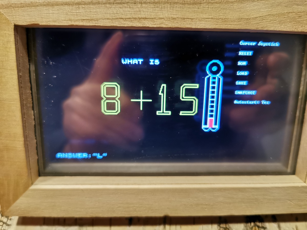

Danke, das wäre super. Mit dem Rest bin ich einen Schritt weiter
gekommen (schnell geknipstes Bild ist grauenhaft, ich weiß...). Das
Gehäuse ist aus MDF. Die Tastaturfolie ist immer noch vom ZX81, die vom
Spectrum ist ausgedruckt aber immer noch nicht laminiert. Ton
funktioniert jetzt, allerdings nicht mit dem LM386. Der mochte zumindest
mit den Referenz-Beschaltungen aus dem Datenblatt das Signal des Steccy
nicht so wirklich. Aber das ließ sich mit zwei Transistoren statt dessen
zufriedenstellend lösen.
Bei der Verkabelung hab ich noch einige Baustellen. Speziell bei der
Stromversorgung bin ich noch beim Sinclair-System (Stecker ziehen). Aber
immerhin das Display sitzt jetzt bündig. Ich habe nur die Unterteile von
Pfostensteckern auf die Platine gesteckt und die Kabel an die
Schneidkontakte direkt angelötet. Mehr Platz war leider nicht.
Für den Rest warte ich mal wieder auf Teile. Der Menüknopf muß noch
dran, ein Drehknopf fürs Poti fehlt noch, ich wollte mir noch einen 9er
Sub-D für Gamepads nachrüsten und wenn das alles fertig ist, muß ich mal
testen, wie lang das Ding mit der 4000mAh Powerbank unter der Tastatur
läuft.

Ich bin gerade dabei, in das Spectrum-Gehäuse ein STM32-Bluepill
reinzubauen, welches die Tastatur-Matrix dekodiert und das ganze als
PS/2-Signal zur Verfügung stellt. So kann ich die Spectrum-Tastatur vom
Display, hinter welchem das STM32407-BackBoard werkelt, über ein
PS/2-Kabel absetzen.

Bitte um Hilfe bei der Steccy Inbetriebnahme.
Ich versuche Steccy nachzubauen,
doch das Display bleibt dunkel. Es ist nichts zu sehen auf dem Display,
und auch keine Hintergrundbeleuchtung. 5V an pin 35 liegen an.
Ich habe die letzte Software Version geflasht. (version_1_4_5)
Auf der CF-Karte habe ich nur die Datei 48.rom kopiert. (Karte mit FAT32
schnellformatiert)
Nach dem Reset kann ich mit scope an der CF-Karte Signalle messen.
Auch an dem Display Pins sehe ich Digitale Signale nach dem Reset, (die
erst mal vernünftig aussehen. Pegeln,Flanken)
Das display habe ich wie in der Tabelle  „Anschluss TFT“ im steccy
Artikel angeschlossen.
Mit Ohm Meter habe ich jede Leitung kontrolliert. (Gemessen von pcb
Display zu PCB STM32 board)
Das display hat einen pin LED_A - Pin 37. Muss dieser Pin irgendwo
angeschlossen?
Wird die Display Hintergrundbeleuchtung vom STM32 eingeschaltet ?
Oder sollte die Hintergrundbeleuchtung schon nach dem anlegen der 5V an
sein?
Sollte das Display auch was ohne CF-Karte anzeigen?
Danke im Voraus
> angeschlossen?
> sein?
LED_A ist für die Hintergrundbeleuchtung, muss also angeschlossen
werden.
von Jan (Gast)
>werden.
Wo anschließen? an die 5V?
Mit Vorwiderstand?
Habe leider kein Dattenblat zu diesem Display gefunden.
Habe ich was in dem Steccy Artikel überlesen?
> werden.
Ich habe diese nicht angeschlossen an meinem Display. Stattdessen habe
ich die 5V meines Netzteils an dem Pin namens "5V" daneben
angeschlossen.
Ganz wichtig:
Es muss noch eine Lötbrücke auf der Display-Platine geschlossen werden.
Drei dieser Lötbrücken siehst man auf Jans Foto oben rechts. Die
Lötbrücke lautet "Always On" (die unterste der drei Lötbrücken), sonst
bekommt die Hintergrundbeleuchtung keine Stromversorgung.
EDIT:
Bild angefügt, siehe roten Kreis.
von jo mei (Gast)
Frank M. schrieb:
> Bild angefügt
So eine Sparsamkeit an Pixeln hätte ich dir nicht zugetraut ;-)
Habe nur den Ausschnitt aus Jans Foto verwendet - war ohnehin in dieser
Ecke relativ unscharf. Jan wird den Ausschnitt aber wiedererkennen. ;-)
Ich werde noch ein schärferes Bild von meiner Display-Platine schießen
und das Thema "Lötbrücke" samt Bild im STECCY-Artikel anfügen.
von Jan (Gast)
Danke sehr für den Hinweis mit der Brücke.
Ich habe mir diese Stelle gar nicht angeschaut.
Jetzt ist das Bild da.
Es ist aber gespiegelt :- )
Ich muss wahrscheinlich die ini Datei hinzufügen. ?
Ich muss mir nochmal alles durchlesen.
Gruß,
Jan
Du drückst die F1 Taste mehrmals und zählst dabei mit, wie oft Du diese
gedrückt hast. Sobald das Bild richtig erscheint, schreibst Du die
ermittelte Zahl in die INI-Datei:
ORIENTATION=X
wobei X die ermittelte Zahl ist.
Ebenso gibt es TFT-Displays, deren RGB-Farbfolge abweichend voneinander
verdrahtet sind. Wenn auf dem Display Falschfarben angezeigt werden,
kann man mit der Taste F2 die RGB-Farbfolge umstellen.
Auch dieses kann man in der INI-Datei "steccy.ini" speichern.
Hier trägt man ein:
  RGB=0      # Standard-Reihenfolge RGB
  RGB=1      # Nicht-Standard ist GRB
Steht im Artikel STECCY unter: "5-Zoll oder 7-Zoll-TFT-Display"

von 900ss (900ss)
Hurra, hier geht's auch :) Siehe Anhang.
Hatte nie so ein Teil. Aber Steccy hat mich gereizt. Tolle Arbeit Frank.
Wo bekomme ich einen Joystick und eine entsprechende Tastatur? Mit der
PC-Tastatur macht das keinen Spaß.
Edit: Das Spiel läuft scheinbar nicht. Es ist für die 128k Version. Es
startet wie gezeigt und dann ist Ruhe.
von 900ss (900ss)
uff... ich dachte, du hast den Z80-Emulator wenigstens irgendwo her
genommen, also einen vorhandenen open source. Aber wie es aussieht hast
du auch den selber gehäkelt.
Respekt! Was für Arbeit.

Aber ich werde noch ein Digital-Joystick Interface einbauen, wo man dann
einen echten Joysick anschließen kann. Im Moment benutze ich im
ZX-Spectrum-Gehäuse einen STM32F103, welcher aus der ZX-Tastatur eine
PS/2-Tastatur macht. Damit kann ich die ZX-Tastatur über ein dünnes
Kabel abgesetzt vom STECCY-STM32F407-Board und Display verwenden. Hier
könnte man auch noch einen Joystick anschließen - also an den 103er.
Sorry, STECCY emuliert momentan nur die 48K Version vom Spectrum. Aber
mich reizt schon noch, auch die 128er Variante zu unterstützen. Gibts
das Tetris-Spiel nicht auch für 48K?

Zweig. Ich habe mir die Original-Matrixtastatur auf
Streifenrasterplatine mit Mikrotastern nachgebaut und obendrauf ein
laminiertes Bild einer Originaltastatur gemacht. Es gibt/gab so was in
professionell aber auch als fertige Tastatur zu kaufen. Such mal nach
"48K-KDLX" in der großen Suchmaschine, vielleicht findest du so eine
noch irgendwo. Auch die Tastaturfolien, Frontplatten, Gehäuse und
Gummimatten gibts als Repros. Das geht aber teils richtig ins Geld.

Den Widerstand auf dem Blackboard hast Du entfernt - so wie im Artikel
beschrieben?

von 900ss (900ss)
> beschrieben?
Der ist auf meinem Board nicht vorhanden. Hab mir große Mühe gegeben ihn
zu finden :)
Bei mir wird Tastatur nicht zu 90% erkannt. In 6-7 Fällen von 10 ja.
Es kommt vor, dass LED D2 mitten im Spiel ausgeht und dann ist die
Tastatur tot. So kann man nicht gewinnen ;)
Ich habe bisher immer "Cursor Joystick" verwendet.
> zu finden :)
Da ist etwas faul. Kannst Du bitte mal ein Foto von Deinem Board machen?
Derartige Störungen habe ich mit USB nicht.
> zu finden :)
Anbei eine Testversion der ILI9341-TFT-Variante mit verbesserter
USB-Initialisierung.
Wenn KEYBOARD=USB eingetragen ist, wird nun mehrmals versucht, die
USB-Tastatur zu verbinden. Dadurch kann der Boot-Vorgang in Einzelfällen
länger brauchen.
Ich habe nun nacheinander 40 mal die Reset-Taste gedrückt und jedesmal
wurde die Tastatur auch gefunden, d.h. Erkennungsrate = 100%.
Allerdings kann ich Deine anderen Probleme mit der USB-Tastatur nicht
nachvollziehen. Die Tastatur selbst funktioniert einwandfrei.
Disconnects zwischendurch habe ich auch nicht. Allerdings könnte ich
einen Reconnect im Fehlerfall einbauen.
Der Pullup R21 muss auf jeden Fall runter, der stört bei USB-OTG. Siehe
auch Schaltbild und Position auf dem Board dazu.
P.S.
Übrigens ist in der Testversion bereits das Wii Gamepad und Wii Nunchuk
als Controller integriert. Allerdings mangels Hardware noch ungetestet
von 900ss (900ss)
Ich weiss, deshalb habe ich das auch geprüft. Es gibt bei mir an der von
dir markierten Stelle nur 2 Widerstände und R21 etwas weiter rechts auf
dem Board, der aber elektrisch nicht USB verbunden ist. Hab ich
durchgemessen.
Foto anbei.
Danke auch für die neue Version. Werde ich ausprobieren. Mein Controller
ist auch noch nicht unterwegs :-/
> durchgemessen.
Das scheint tatsächlich eine andere Revision von dem Board zu sein. Ich
habe in den letzten 2-3 Jahren mehrere von den Boards bei verschiedenen
Händlern erworben, aber diese Variante ist mir noch nicht untergekommen.
Interessant... ich suche mal nach einem Schaltplan dazu.
Steht da irgendwo eine Versionsnummer auf dem Board?
von 900ss (900ss)
Frank M. schrieb:
> Versionsnummer
Es steht DevEBox STM32_F4VE Ver: V33, SN: 1911Z
Auf der Rückseite.
Hab auch nach einem Schaltbild gesucht, bisher aber nichts gefunden.
> Auf der Rückseite.
Danke. Hier die Variante, die ich kenne und nutze:
https://stm32-base.org/boards/STM32F407VET6-STM32-F4VE-V2.0.html
Auszug:
"Warning: The microcontroller on this board features internal pull-up
resistors for the USB data lines. However, this board has an additional
pull-up resistor on D+ (R21). This resistor is not needed and violates
the USB specification when the internal pull-up resistors are also used.
This may cause errors while using USB on this board."
Offenbar haben die Chinesen mittlerweile auch gemerkt, dass dieser
Pullup hier einfach nur schädlich ist. Kann sein, dass sie ihn mit der
neuen Version haben verschwinden lassen.

Hallo Frank,
danke für den fantastischen Support.
Ich habe die letzte Version geflasht, eine ini Datei angelegt und die
USB Tastatur getestet.
Jetzt funktioniert es sehr gut, ich konnte bis jetzt keine Probleme
beobachten.
Ich habe auch beim Chuckie Egg diesen Game-Over Sound mit PS2 Tastatur
und mit USB Tastatur mit der jetzigen Version aufgenommen (dabei
natürlich die ini Datei für die jeweilige Tastatur entsprechend
angepasst).
Ich konnte keinen Unterschied im Sound beobachten.
(Eine Soundbeobachtung lässt sich für solche
Geschwindigkeitsunterschiede recht gut heranziehen, da eine Verschiebung
der Tonhöhen sehr gut vom dem menschlichen Gehör wahrgenommen wird)
Anscheinend ist die USB-Tastaturanbindung jetzt deutlich besser. Keine
Aussetzer mehr und kein ausbremsen des Systems.
Den Nunchuk habe ich soeben auch ausprobiert, er Funktioniert auch. Ich
konnte Chuckie Egg damit sehr gut steuern (Cursor Joystick). Der Nunchuk
den ich habe ist in der Farbe Weiß, und die Kabeln haben die  folgende
Farben :
1-Braun
2-Rosa
3-Gelb
4-Weiß
5-nc
6-Blau
Ich werde weiter testen.
Danke nochmals und eine gute Nacht.
Jan
Ich habe nun unter Linux eine STECCY-Version laufen, die sowohl den
ZX-Spectrum 48K als auch den Spectrum 128K unterstützt.
Das Ganze muss jetzt noch auf den STM32 portiert werden. Die
Z80-Memory-Zugriffe werden nun wegen dem RAM- und ROM-Bankung alle nur
noch indirekt ausgeführt. Ich hoffe, dass dieses auf dem STM32 nicht zu
langsam wird. Am Wochenende weiß ich mehr :-)
900ss D. schrieb:
> Kann man dann umschalten zwischen 48k/128k Version?
Ja, kann man. Einfach das 48.rom laden. Dann verhält sich der Emulator
wie ein Spectrum 48K.
> Falls das merklich langsamer ist mit der 128k Variante, wäre das
> evtl.sinnvoll?
Das nützt nichts. Ich habe das RAM-Layout für den 48K so angepasst, dass
es dem Default-Banking des 128K entspricht. Vorteil: Man muss nicht noch
zusätzlich abfragen, ob es gerade ein Spectrum-48K oder -128K ist - was
wieder zusätzlicher Aufwand wäre. Nachteil: Der Speicher ist nicht mehr
linear und muss deshalb über indirekten Zugriff gelesen und beschrieben
werden.
Doku dazu: https://worldofspectrum.org/faq/reference/128kreference.htm
Ich bin aber ganz zuversichtlich, dass auch der 128K auf dem STM32 mit
voller Geschwindigkeit laufen wird. Momentan wird der 48K von Faktor 3,5
auf 1 gebremst. Da ist also noch Luft nach oben.
> Oder
> zumindest 2 Binaries, die man laden könnte, die 48k oder 128k Variante.
Ja, das wäre die Konsequenz, wenn es doch schiefgehen würde.
> Aber das zu pflegen ist wohl recht aufwendig.
Nein, die Memory-Zugriffe sind in Makros gekapselt. Da gäbe es dann halt
zwei verschiedene Getter und Setter für den Speicherzugriff. Alles
andere, wie zum Beispiel Laden/Speichern von Snapshots kann ruhig etwas
langsamer erfolgen. Das würde keiner merken.
Die ZX-Spectrum 128K Emulation läuft nun auch auf dem STM32.
Dabei war noch eine größere Schwierigkeit zu überwinden. STECCY in der
128K-Emulation benötigt an RAM für den ZX:
- 2 x 16K ROM = 32K ROM
- 8 x 16K RAM = 128K RAM
Macht zusammen satte 160K RAM. Der STM32F407VE hat an RAM:
- 64K CCRAM - Core Coupled RAM
- 128K RAM
Das CCRAM kann vom STM32 direkt angesteuert werden. Sonst kann dort
keine weitere Peripherie wie DMA zugreifen. Damit ist CCRAM sogar etwas
schneller als das normale RAM, weil es keine Waitstates benötigt. Der
Gebrauch ist im allgemeinen aber eher ungewöhnlich, weil es
standardmäßig gar nicht initialisiert wird.
Da im normalen 128K STM32-RAM auch alle initialisierten
Programm-Variablen, der Stack und der Heap liegen liegen, musste ich die
benötigten 160K segmentieren. Ich habe daher ins CCRAM diejenigen
ZX-Pages verlagert, die für das 16K ROM und 48K RAM eines ZX-Spectrum
48K benötigt werden. Die zweite Hälfte des 32K ROMs und 5 weitere
RAM-Pages für den Spectrum 128K habe ich ins normale RAM gelegt,
insgesamt 96K.
Die Initialisierung des CCRAM macht übrigens nicht der STM32, sondern
die Emulation. Auch der ZX-Spectrum geht beim Boot von einem
uninitialisiertem RAM aus und macht die Initialisierung daher selber -
praktisch.
Nach Abzug aller sonstigen STECCY-Variablen bleiben noch ca. 10K
STM32-RAM übrig. Das reicht :-)
STECCY 128K läuft im Turbo-Mode mit ungefähr Faktor 3 gegenüber dem
Original-Spectrum. Im normalen Betrieb ist STECCY weiterhin genauso
schnell wie der Original-Spectrum. Von daher ist hier auch alles im
grünen Bereich.
Ich werde hier noch einiges testen und dann spätestens morgen die
Hex-Files zur Verfügung stellen. Der Quellcode kommt dann etwas später
nach GitHub, da das SVN hier auf µC.net eingestellt wird.
900ss D. schrieb:
> OK, dann lohnt es sich icht das 48k ROM zu laden. Odre gibt es den Fall
> das 48k Spiele nicht auf 128k Version laufen?
> Ich gestehe, Null Ahnung :)
Es gibt viele Spiele, die vor Erscheinen des Spectrum 128K geschrieben
worden sind. Einige von ihnen verwenden bestimmte ROM-Routinen als
Unterprogramme, wobei sie diese an fester Stelle im ROM erwarten. Oder
sie machen andere Schweinereien als Kopierschutz. Das kann bei dem 128K
dann in die Hose gehen - auch wenn der Original-128K-Spectrum per Menü
die Möglichkeit hat, in das "eingebaute" 48K-Rom zu springen. Das ist
aber von 1986 und nicht 1:1 identisch mit dem 48K-Rom des Spectrum 48K
von 1982. In den 80ern war da halt noch viel Wildwuchs.
Von daher macht es schon Sinn, beide ROMs auf der SD vorrätig zu haben
und umschalten zu können.
Das ist jetzt auch für Snapshots wichtig: Lädt man einen Snapshot
(.z80-Datei) und wurde diese auf einem 48K erstellt, lädt STECCY
automatisch das 48.rom, damit das passt. Außerdem wird das
Memory-Banking abgeschaltet, damit ein solches Programm dieses nicht
"versehentlich" benutzt und sich damit selbst abschießt. Wurde umgekehrt
der Snapshot auf einem 128K erstellt und hat gerade die 48K-Emulation
laufen, wird das 128.rom dazu geladen, das Memory-Banking aktiviert und
auf die 128K-Emulation umgeschaltet.
Du siehst: Da gibt es einiges zu berücksichtigen und ich weiß auch
nicht, ob ich schon alles hundertprozentig umgesetzt habe.
Ich habe die Version 1.5.0 hochgeladen. Für die 128K-Emulation benötigt
man zusätzlich die Datei 128.rom auf der SD-Karte, zu finden in
Steccy-roms.zip. Also kopiert bitte mindestens die beiden Dateien
- 128.rom
- 48.rom
auf die SD-Karte.
Außerdem habe ich die beiden Hex-Dateien für die Displays SSD1963 und
ILI9341 abgelegt, alles zu finden unter STECCY: Download.
Es ist sinnvoll, in steccy.ini einzutragen:
ROM=128.rom
Die 128K-Emulation sehe ich noch in der Beta-Phase, die 48K-Emulation
läuft aber stabil.
Ich werde heute am späten Abend noch die entsprechenden Kapitel im
STECCY-Artikel aktualisieren. Der Source kommt später, dann auf GitHub.

Ich habe zwar jahrelange Erfahrung mit dem ZX-Spectrum, mit der STM32
Programmierung stehe ich aber noch ganz am Anfang. Die ersten Probleme
fingen schon mit dem Übertragen der hex-Files an (ich übe jetzt mit dem
STM32Cube Programmer). Das erste Ergebnis ist jetzt auf dem beigefügten
Bild zu sehen:
Steccy-ili9341 (V1.50) mit 128-rom. Läuft recht ordentlich mit einer
provisorisch angestöpselten ZX-Tastatur ...
Freut mich sehr, dass es klappt! Die Tastatur ist wirklich schick -
sogar mit abgesetzten Cursor-Tasten! Das scheint über eine Gatter-Logik
gelöst zu sein, damit die Cursor-Taste die Kombination SHIFT + Ziffer
auslöst. Gibts dazu einen Schaltplan?
Ich sehe, Du hast auch dieses winzige ILI9341-Teil. Vermutlich scheuen
viele die Verkabelung mit den SSD1963-TFT-Displays. Ich lasse bei Aisler
gerade eine Adapter-Platine anfertigen, damit man die größeren Displays
auch einfach so aufstecken kann. Sobald die Platinen angekommen sind,
werde ich testen und berichten. Ich bin nämlich den Kabelsalat auf dem

Wie Du vielleicht weißt, habe ich mir bei eBay einen defekten ZX
Spectrum für wenig Geld geschossen und das Innenleben einfach
rausgeschmissen, weil es mir nur um die Tastatur ging.
Ich werde nun in das ZX-Gehäuse ein kleines STM32-Bluepill-Board
reinkleben und die Tastatur-Matrix damit verbinden. Der kleine STM32
dekodiert die Matrix und sendet dann PS/2-Signale, so daß ich die
ZX-Tastatur abgesetzt über ein dünnes PS/2-Kabel an STECCY
(BlackBoard+Display) anschließen kann. Spart die blöden Flachbandkabel
ein :-)
Das Programm dafür ist schon fertig, bin nur zu faul, das Bluepill-Board
sauber im Gehäuse unterzubringen... Naja, vielleicht am Wochenende.

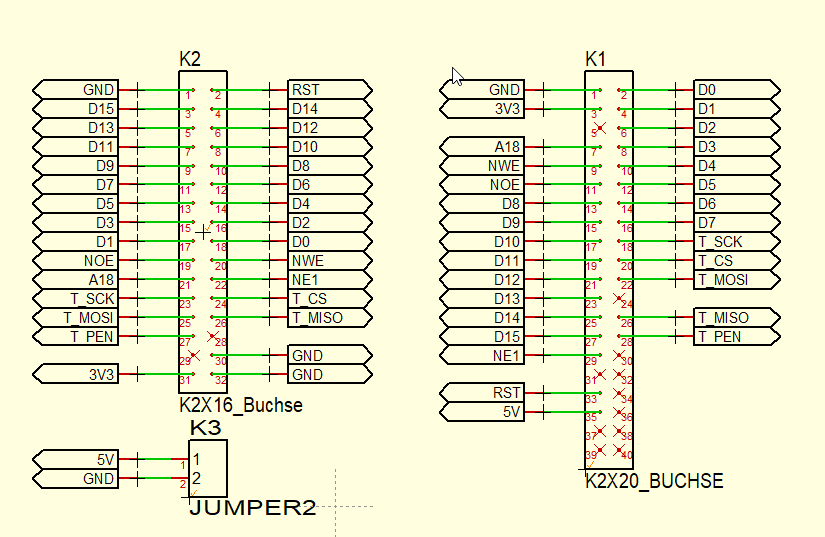

Anbei 2 Bilder von dem geplanten Adapter, den ich bei Aisler bestellt
habe.
Sollte diese Woche noch bei mir ankommen. Dann berichte ich, obs klappt

Die Lösung mit dem Display-Adapter macht einen recht stabilen Eindruck.
Da man im 128er-Modus die ZX-Befehle auch Buchstabe für Buchstabe
eingeben kann und nicht auf die "Befehlstasten" angewiesen ist würde da
auch eine USB- oder PS/2-Tastatur ausreichen. Irgendwie hat man sich im
Laufe der Jahre auch an das PC-Tasten-Layout gewöhnt. Beim
"Rubber-Key"-Spectrum-Layout kommt man schon ganz schön ins Stocken,
wenn ma da ein Basic-Programm eintippen möchte.
Wird die Adapter-Platine irgendwie zu erwerben sein? Oder muss man da
selbst eine Kleinserie beauftragen?
Ich habe da jetzt 6 Platinen für insgesamt knapp 22 EUR bestellt, also
ca. 3,70 EUR pro Platine. Wenn sie funktioniert, kannst Du gern eine
oder zwei haben. Wenn da noch mehr an Nachfrage ist, kann ich auch gern
mal einen größeren Batzen davon bestellen, dann wird das noch wesentlich
billiger.
Die Buchsenleisten sind natürlich nicht mit drin. Bei Pollin gibts die
zu vernünftigen Preisen:
- Art. 451358 2x20 Buchsenleiste 0,55 EUR
- Art. 451357 2x16 Buchsenleiste 0,50 EUR
Die Versandkosten sind natürlich viel höher, daher habe ich von jeder
Buchsenleiste direkt 10 Stück (und noch anderen Kram) bestellt. Wenn die
Platine läuft, kann ich auch die beiden Buchsenleisten mit in den Brief
stecken.

Mein Steccy hat ein rustikales Gehäuse bekommen:- )
Mein Sohn hat es zum Geburtstag bekommen und ist total begeistert.
Die 128k Variante habe ich noch nicht ausprobiert, das werden wir  aber
auch noch tun.
Ich habe eine Frage.
Ich habe ein Mathe Lernprogramm gefunden, welches für meinen Sohn  ganz
gut geeignet ist. (er ist 8). Einmal ist das Programm (FUNMATHS.TAP )
abgestürzt und ich habe basic code zum sehen bekommen. Daher glaube ich
das es ein basic Programm ist. (es ist recht einfach) Jetzt bin ich auf
die Idee gekommen das Programm zu erweitern bzw, zu verändern. Ich würde
gerne die Lernaufgaben an sein Wissensstand anpassen.
Aber wie mache ich es?, Womit? Auf dem Steccy? Oder  PC?
Sehr originell, Gratulation! :-)
Es könnte sein, dass der Basic Code lediglich das Ladeprogramm für
nachfolgenden Binärcode ist. Alle Spectrum-Programme sind so aufgebaut,
dass sie zunächst ein Basic-Programm laden, welches automatisch
gestartet wird. Dieses lädt dann weitere Dateien nach - das können
Screen-Inhalte oder auch Binärcode sein.
Aber da gibt es einen Trick in STECCY: Einfach vor dem Laden den
Menüpunkt "Autostart" auf "No" setzen. Dann wird das Nachladen
verhindert und man kann in Ruhe den Basic-Code studieren.
> Daher glaube ich das es ein basic Programm ist.
Ich bin gerade mal wie oben beschrieben vorgegangen: es wird kein Code
nachgeladen, daher ist es ein reines Basic-Programm - aber ein ziemlich
langes.
Du kannst das ja mal genauso machen und dann "LIST" eingeben, indem Du
einfach "K" drückst. Oder Du lädst mal die neueste Version von STECCY.
Beim 128K-Basic kannst Du die Befehle auch ganz normal eingeben, Also L
I S T einzeln drücken, oder einfach mit den Cursor-Tasten durch den Code
gehen, siehe dazu Tipp unten (Turbo-Mode).
> Jetzt bin ich auf
Das Problem ist: Der Basic-Code wird auf dem Spectrum aus
Speicherplatzgründen nicht als ASCII gespeichert, sondern binär - in
sog. "Token". Von daher kannst Du das schlecht auf dem PC eingeben. Der
BASIC Editor im ZX-Spectrum ist auch nicht das Komfortabelste,
wenngleich es in der 128K-Version schon wesentliche besser ist. Hier
hast Du einen Fullscreen- statt nur einen Zeilen-Editor. Ich würde Dir
raten, hier den Turbo-Modus zu aktivieren (Taste F3), dann ist der
Editor wesentlich flüssiger.
Zusätzliches Problem: Der Autor hat Teile des Basic-Programms unsichtbar
gemacht, indem er in den Code INK-Attribute hat einfließen lassen. Das
siehst Du, wenn Du mit LIST das Programm ausgeben lässt, dass ab ca.
Zeile 2000 teilweise leere Bildschirmbereiche ausgegeben werden. Im 128K
Spectrum haben diese Attribute im Basic-Editor aber keine Auswirkungen
und es wird alles sauber angezeigt.
Schaue Dir das Basic also besser in der 128K-Emulation an - mit
aktiviertem Turbo-Mode. Dann kannst Du mit den Cursor-Tasten ziemlich
flott durch die Zeilen flitzen. Ohne Turbo-Modus geht das ziemlich
langsam. Zur Eingabe würde ich dann den Turbo-Mode wieder abschalten,
sonst hast du ruckzuck viele gleiche Zeichen im Puffer ;-)
