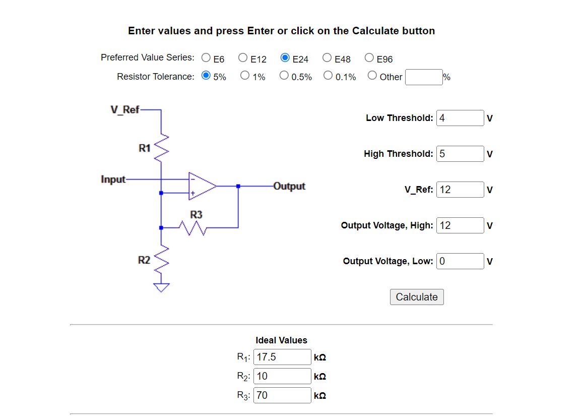

https://elektronikbasteln.pl7.de/berechnung-schmitt-trigger-mit-operationsverstaerker
von Harald W. (wilhelms)
Teo D. schrieb:
>> Die zur Einstellung Deiner
>> Wunschwerte nötigen Widerstände plus einer Referenz musst
>> Du aber selbst ranlöten.
Gut, das erspart denen, die das Rechnen verlernt haben, einige Arbeit.
Statt eines Operationsverstärkers würde ich aber doch eher ein Kom-
parator-IC nehmen. Das kann dann oft auch gleich als Treiber des
Relais verwendet werden.

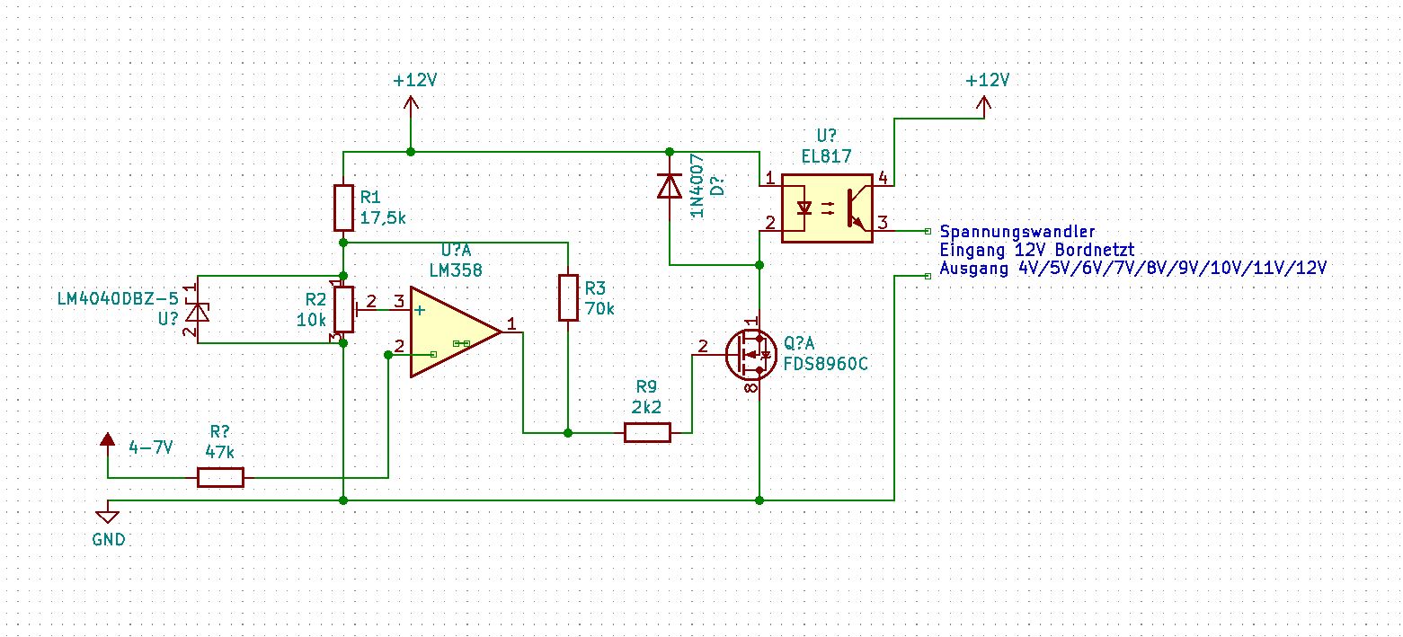

von Michael (michael_6x)
Hallo Zusammen,
ich schließe mich einmal obigen Verlauf an. Da ich mit meinem
Wissenstand vermutlich direkt hier ansetzen kann.
Ich kann zwar löten nach Anleitung, ggf. auch noch einen R berechnen,
dann muss ich jedoch auch passen. Zusätzlich, steht das oben erwähnte
Programm scheinbar nicht mehr zum DL bereit, oder ich bin einfach nur
blind.
Zu meinem Problem in meinem KFZ Projekt.
Ich habe ein Spannung welche je nach Einstellung (Dimmung) zwischen 3
und 7 V liegt, vorliegen. Diese Spannung kann jedoch nur als Referenz
verwendet werden (mA Bereich). Je nach dieser anliegenden Spannung soll
entsprechend in einem weiteren Stromkreis eine Spannung zwischen 5 und
12V (bei max. 2,5A) liegen.
Ich dachte mir man schaltet entsprechend der anliegenden
Referenzspannung (als Beispiel 3V), dann einen Widerstand im zweiten
Stromkreis, welcher die 12V Versorgungspannung auf 5V "verbrennt".
Liegen ich falsch, oder kann ich basierend auf obigen Verlauf jeweils
pro 1V Range eine Schaltung nachbauen. Oder gibt es elegantere Lösungen
´als mein Gedankengang?
VG Michael

Es gibt sogar Lösungen, die funktionieren! Ich vermute mal, daß du 12V
Bordspannung hast. Das Problem ist, das normale Leistungsverstärker bei
2,5A etwas Spannungsreserve brauchen, d.h. wenn da 12V rauskommen
sollen, brauchen die vielleicht 1-2V mehr als Versorgungspannung. Was
soll denn mit den 5-12V betrieben werden?

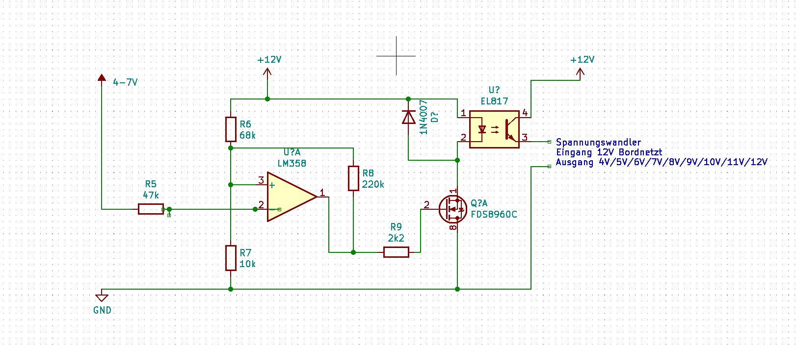

Hallo Falk,
zu Deinen Fragen:
> Ist das wirklich eine Gleichspannung oder eine PWM?
Ja es ist  Gleichspannung (zumindest bei Meinem), kein PWM.
Im Kfz Bereich, wird z.B. die Armaturbeleuchtung (Schalter etc.) darüber
direkt bestromt. Da dies jedoch vom Steuergerät kommt, der Hersteller
entsprechend nur begrenzt geplant hat, kann man da nicht unendlich
anschließen, denn dann spinnt es.
> Bordspannung hast.
ja richtig.
Entschuldigung für mein laienhaftes Schreiben.
Ich nenne es einmal "Schalter",
Schalter 1 , schaltet EIN wenn er 3-4V misst
Schalter 2 , schaltet EIN wenn er 4.1-5V misst
Schalter 3 , schaltet EIN wenn er 5.1-6V misst
etc.
Je nachdem welcher Schalter geschaltet ist sind dann im zweiten
Stromkreis
Bei Schalter 1 EIN = 5V welche im zweiten Stromkreis geschaltet sind.
Bei Schalter 2 EIN = 6V welche im zweiten Stromkreis geschaltet sind.
Bei Schalter 3 EIN = 7V welche im zweiten Stromkreis geschaltet sind.
etc.
Wichtig, der "geschaltet Stromkreis" ist getrennt, sprichn läuft über
eine eigene Sicherung.
Deshalb der Ansatz mit obigem Beispiel, jedoch statt des Relais einen
"Optokoppler".
VG Michael
Hallo Falk, Hallo Wolfgang,
ich habe einmal den Schaltplan nachgebaut, so in dieser Art, pro
Schaltstufe könnte es doch klappen, basierend auf auf Euren obigen
Vorschlägen?
Hier habe ich einen Rechner gefunden:
https://www.random-science-tools.com/electronics/inverting-schmitt-trigger-calculator.htm
Habe ich das richtig eingetragen?
VG Michael
von Michael M. (Firma: Autotronic) (michael_metzer)
Die Bodydiode vom P-Mos leitet sowieso ständig und ohne Vorwiderstand
geht die LED kaputt.
Schalte die LED direkt an R9. Dadurch wird die Schaltung einfacher und
funktionsfähig.
