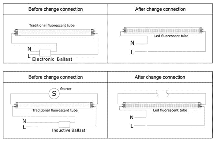

Es kann sein, dass die Dinger nicht für direkten Betrieb an 230V gedacht
sind, sondern das alte EVG davor erwarten.

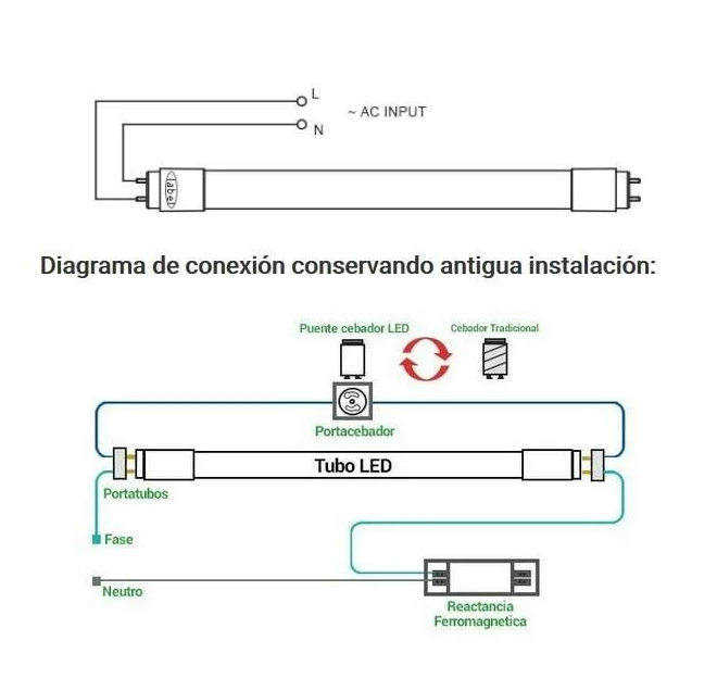

Nach dem Lesen der Beiträge zur OSRAM LED-Röhre habe ich den von Müller
Licht mitgelieferten LED-Starter zerlegt. Der enthält ebenfalls nochmals
eine Feinsicherung. Mit einem Wert, den wir noch nicht hatten: 350mAT
Elektrisch gesehen hängen da also 3 Sicherungen hintereinander:
* 350mAT im Starter
* 200mAT auf der gebrückten Seite der LED-Röhre
* 1AT auf der Seite der LED-Röhre mit dem Schaltnetzteil.

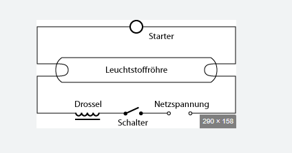

Theoretisch könnte diese Röhre ja mit KVG betrieben werden. Deshalb
werden Hersteller wohl zusätzlich die schwächliche Sicherung eingebaut
haben um die Drossel vor Rauch zu bewahren.
Das kann sie auch praktisch. Ich habe vor Jahren eine über Amazon
gekauft, "Torshare". Eine Messung mit und ohne KVG brachte in der
Leistungsaufnahme weniger als ein Watt, also kann das KVG drin bleiben.
> Deshalb werden Hersteller wohl zusätzlich die schwächliche Sicherung eingebaut
Die braucht es nicht, weil die Drossel höchtstelbst den Strom begrenzt.
Bei Kurzschluß in der Röhre erhöht sich aber die Drosselspannung und
damit Strom und Verlustleistung in oft unangenehmer Weise.

Christian M. schrieb:
> erst als wir die unnötigen Drosseln aus den Fassungen
> entfernt haben,
Mit dem Belassen der Drosseln und dahinter nur genügend LED ohne
Elektronik in Reihe zu schalten, ginge das viel zuverlässiger ohne
Ausfälle für Jahrzehnte, so lange die Drossel halten würde, aber das ist
natürlich nicht gewollt.
"teilt sich die Betriebsspannung an Lampe und Drossel so auf, dass eine
ausreichende Spannung (zwischen 50 und 110 Volt) erhalten bleibt, um die
Lampe am Leuchten zu halten."
D.h. 1,5m, 55W, 100V, rund 0.55A. Den Arbeitspunkt, wie viele LED
benötigt werden, kann man sich nun leicht bestimmen, wenn man spielt im
Vergleich mit ZD nach der Drossel, welche Leistung abfällt. Der
Arbeitspunkt 50V, 0,7A ist ungünstig für die Drossel. Geeigneter ist der
Arbeitspunkt bei 240V 0,15A. Damit dafür keine gebaut werden, wäre schon
vorgesorgt (Hersteller könne keine Produkthaftungsversicherung
abschließen) mit dem erfolgreichen Ansatz die Leuchtstöfflampenfassungen
dürften eine solche Spannung nicht längere Zeit zwischen den Anschlüssen
haben, nur beim kurzen Zünden.
Hä was ist das denn für ein Kauderwelsch? Wenn ich die Drossel und den
Starter entferne habe ich auch dauerhaft 240V zwischen den Anschlüssen
der Röhre. Die Zündspannung wird übrigens durch die Drossel weit über
240V angehoben, dürften knapp 1000V sein.

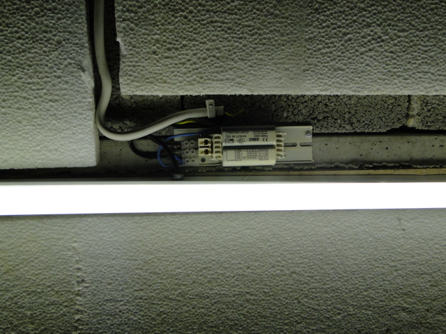

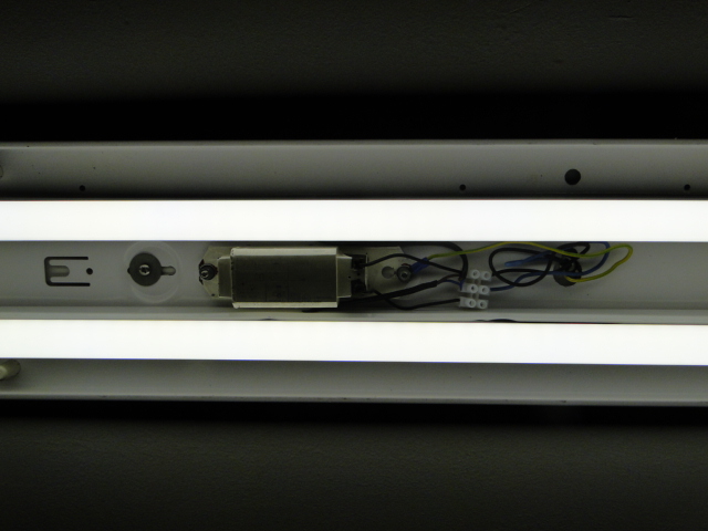

Flix schrieb:
> Hallo zusammen,
> Randbemerkung: Es sind LED taugliche Wannengehäuse montiert, ohne
> Starter. Daran kann es nicht liegen.
Doch, daran liegt es (vermutlich).
Bei LED-Röhren muss man unterscheiden, ob ein KVG/VVG (mit Starter)
verbaut ist oder ein EVG (ohne Starter). Bei den alten Leuchtstoffröhren
war das egal - bei
LED-Röhren NICHT!
Für beide Typen gibt es LED-Ersatzröhren, aber halt unterschiedliche.
LED-Röhren für Leuchten mit KVG können mit Netzspannung (230 V) auch
ohne Drossel betrieben werden. (Dann ist eine entsprechende
Kennzeichnung an der Leuchte für die Nachwelt dringend angeraten.)
LED-Röhren für ein EVG arbeiten, soweit ich recherchieren konnte, mit
ca. 30 - 35 V. (Dafür lege ich aber keine Hand ins Feuer.)

Falsch verstanden: das weiterhin vorhandene EVG reduziert die
tatsächliche Betriebsspannung der "Röhre" auf 30-35Volt.
Es gibt grundsätzlich drei verschiedene LED Röhren:
- Direkt für 230Volt geeignet (ohne jedes Vorschaltgerät)
- Für Leuchten mit KVG geeignet (mit gebrücktem Starter)
- Für Leuchten mit EVG geeignet
Diese sind NICHT untereinander kompatibel. Deshalb gibt es von namhaften
Herstellern extra Kompatibilitätslisten (Röhre zu Vorschaltgerät)

Im Prinzip gibt es nur 2 Typen von LED-Röhren:
(weitere Spezialtypen gibt es sicherlich)
1. solche, die ein herkömmliches elektronisches Vorschaltgerät (EVG) für
Leuchtstofflampen benötigen
2. solche, die direkt an Netzspannung 230V betrieben werden (diese
funktionieren auch mit einem konventionellen (oder verlustarmen)
Vorschaltgerät und einem speziellen Starter, der eine einfache
Kurzschlussbrücke ist.
Es wird empfohlen, Typ 2 zu verwenden und das Vorschaltgerät auszubauen.
So gibt es die wenigesten Fehlermöglichkeiten. Außerdem verbraucht das
Vorschaltgerät bis zu 1 Watt, was man sich sparen kann.
https://ledtipps.net/leuchtstoff-led-umruestung/

Ich hatte erst die Lampen zerfleddert, heißt Drossel und Starter
entfernt und musste danach die Drossel nochmal nachrüsten. Siehe Bilder.
