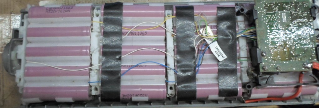

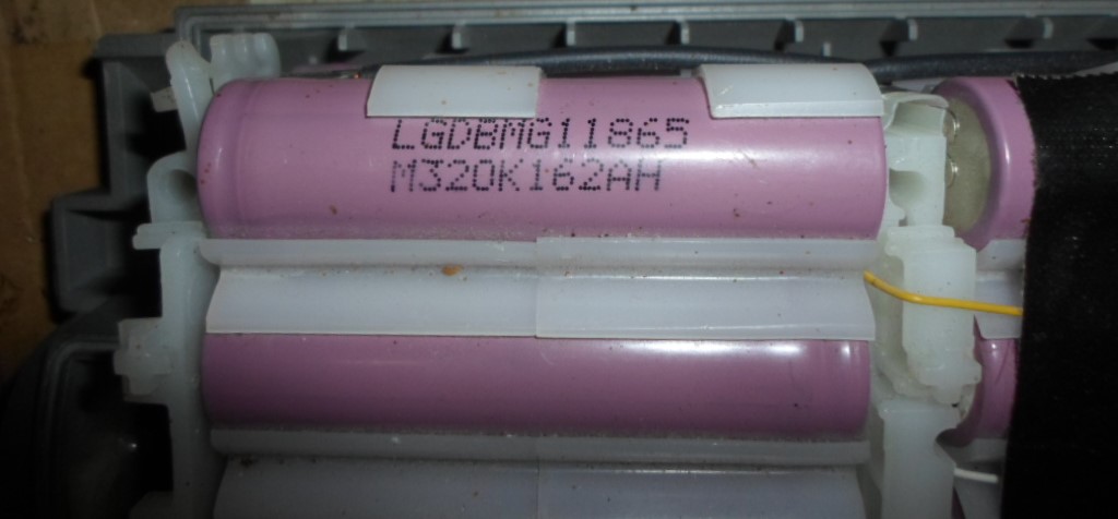

Ich habe gerade wieder so ein Bosch s10p4 auf dem Tisch, alles noch
original mit LG-Zellen, 9 Paarungen mit fast noch Nennkapazität und
Spannungserhalt, eine Paarung mit schneller Selbstentladung.
