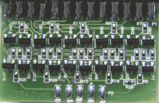

ich habe mir einen Byteblaster II geroutet, und die Platine fertigen
lassen. Wird in der nächsten Woche kommen.
Jetzt mache ich noch einen Nutzen, wo ich jede menge Platz habe, da
könnte ich ein paar mit draufsetzen.
Hat hier jemand interesse? (Nur die Platine).
Andere Platinen kann ich auch mit drauf setzen. Müssen aber im Eagle
Format vorliegen. Kleinster Drill 0,012 Zoll kleinste Leiterbahn 0.01
Zoll

es gibt neuigkeiten. Positive und negative.
Also, alles bestückt, und bis jetzt qualmt noch nix.
Hardware wird von Quartus erkannt.
Ein angeschlossener ACEX ließ sich nicht Programmieren.
Also Fehlersuche:
TCK kommt mit ca. 400 KHz aus dem Paralellport.
Da machen die Transistoren dicht. (BC847 und BC857)
Sind whl zu langsam. Treiberleistung des Paralellports reicht aus.
Daran liegt es wohl nicht.
Ich bekomme leider die Orginalen Transistoren nicht.
Den BF550 gibt es noch bei Reichelt, aber den BF570 finde ich
garnicht.
Hat Altera die alle aufgekauft???
Kennt jemand einen Ersatztyp?
Das die Transistoren so schnell dicht machen, wusste ich auch nicht.
Habe mal einen BC 547 mit Basiswiderstand an einen Frequenzgenerator
gehangen. Den Kollektor über einen Widerstand an 5V. Genau wie in der
Orginalschaltung.
Und Tatsächlich ist bei ca. 250KHz ende.
Na ja, das Board habe ich auch x-mal kontrolliert, daran liegt es
nicht.
Vielleicht kennt ja jemand einen Transistor der geht, und auch
beschaffbar ist.
Danke schonmal

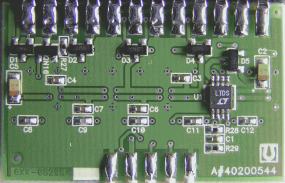

habe die passenden Transistoren gefunden und mal eine Stufe damit
bestückt. Geht jetzt. Im laufe des Tages werde ich die ganze Platine
damit bestückt. Die Transistoren heissen:BFR92P (NPN) und BFT92 (PNP).
Geht fast.
JTAG geht nur manchmal. Das liegt an den verwendeten Komparatoren.
Ich habe neue geordert. Kommen morgen. Active Serial geht aber Prima.
habe eben ein EPCS4 gebrannt. Cyclone geht nur mit BBMV.

Heute abend werde ich mal die neuen Komparatoren testen, die haben zwar
ein anderes Pinout, aber das ist schnell neu geroutet.
Der Multinutzen ist nämlich in den nächsten Tagen fällig.
