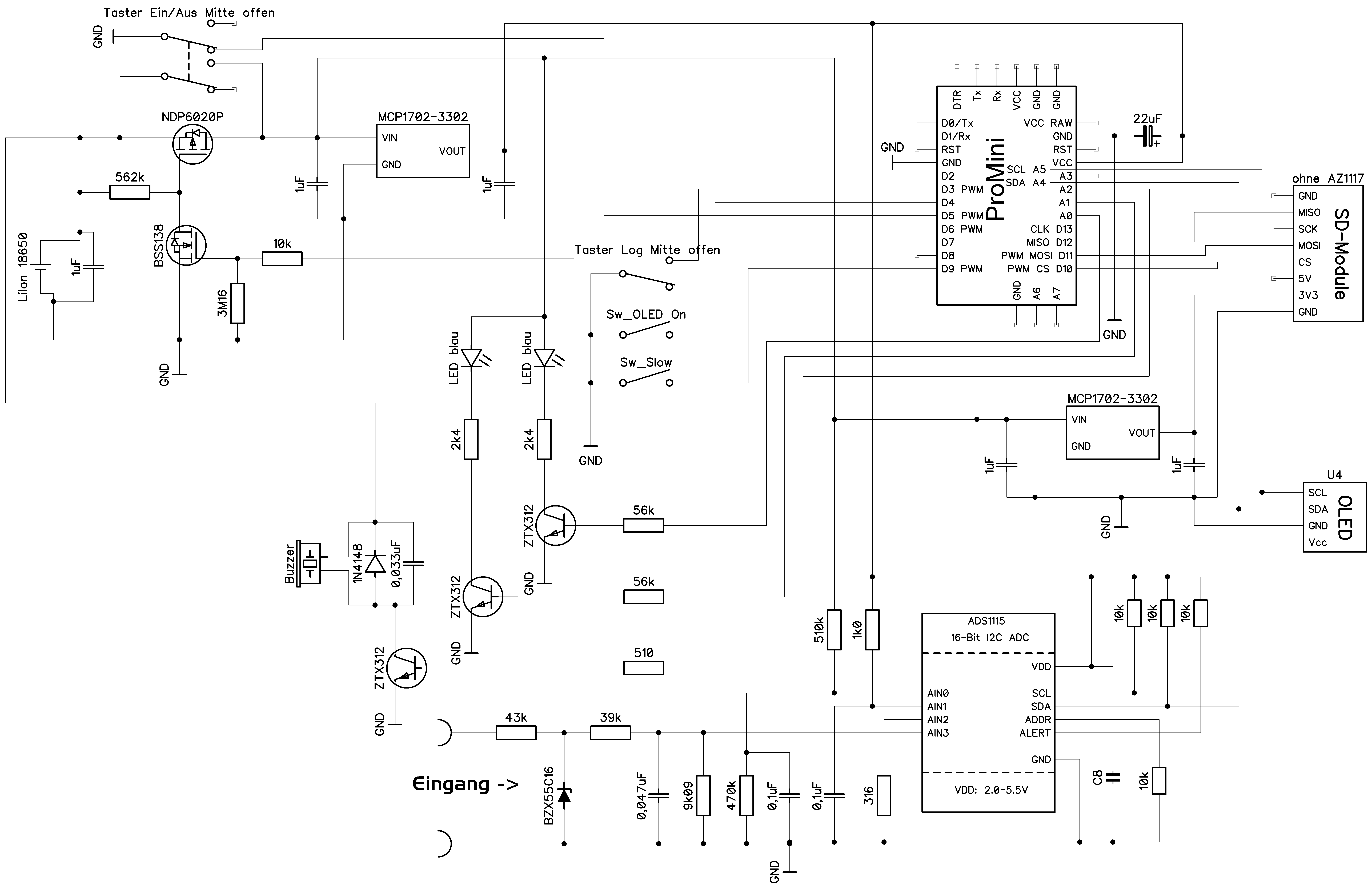

Ich habe einen Aufbau mit einem Pro-Mini (Mega328 @ 8 MHz), der erstmal
unauffällig losläuft: Meine LEDs blinken, der ADS1115 wird abgefragt,
die Spannungen stehen auf dem Display, Tasten sind abfragbar ..., aber
es ist noch nicht alles programmiert.
Compiliert wird mit Arduino 1.89.
Wenn ich nun erweitere, dreht das Ding einen Absturz - alle Ports auf
high, keine serielle Ausgabe mehr, tot. Ich habe Stunden zugebracht, die
Logik zu erkennen.
Ich hatte eine Funktion in Verdacht, aber es ist viel simpler:
Sobald mein Programm etwa 83% des Programmspeicherplatzes belegt, das
sind ca. 25.000 Bytes, kommt der Absturz. Es genügt bereits, im Setup 25
mal das Display mit verschiedenen Texten zu beschreiben, ohne weitere
Dinge zu tun.
Einen Überlauf des dynamischen Speichers schließe ich aus, der bewegt
sich lt. A*-IDE um 66..68% - da war ich auf dem Nano schon höher
unterwegs und habe auf Nano auch Software mit 98% Programmspeicher
sauber laufen.
Testweise habe ich mal einen anderen 16MHz-ProMini reingesteckt, das
Problem bleibt.
Aktuell kommt mir in den Sinn, den ProMini neu zu flashen und dabei den
Optiboot zu nutzen - aber eigentlich bin ich ja noch 5k vom Ende weg.
Ideen dazu?

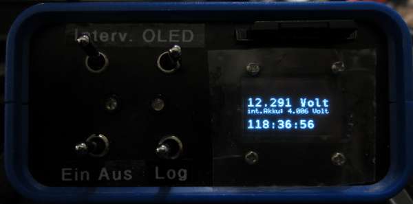

Seit ein paar Tagen ist nun der Deckel zu und das Ding auch ein paar
Stunden im PKW-Motorraum mitgefahren.

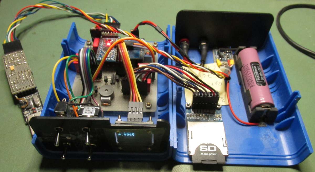

Hardware: Vom ProMini habe ich die beiden LEDs und den Spannungsregler
entfernt, der Spannungsregler vom SD-Modul musste ebenfalls weichen. Die
Aufteilung auf zwei MCP1702-33 hätte ich mir wohl sparen dürfen, aber so
wie es ist, habe ich bis 3,25V am LiIon noch 3,20V auf den 3V3-Schienen.

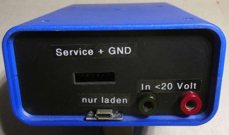

Der Akku wird über ein China-Modul geladen, durch den Schlitz der
Rückwand ist der Programmieranschluss des ProMini erreichbar, ohne
aufschrauben zu müssen.
Das Gehäuse ist vom Max, die bekloppten Rastnasen habe ich abgefeilt und
Gewinde M2.5 geschnitten:
