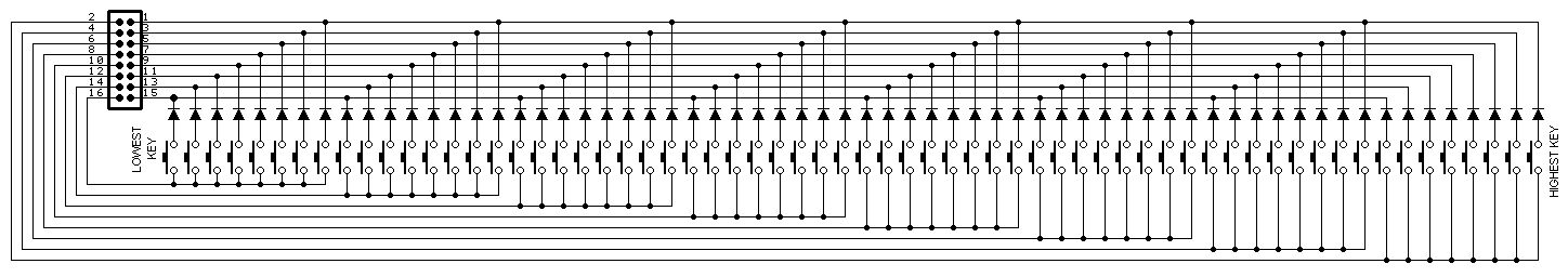

Mein Ziel soll sein: Klassische 8x8 Matrix statt mit Schaltern über
Hall.... mit wenigen zusätzlichen Bauteilen.
Es handelt sich um eine MIDI-Projekt. Rein Theoretisch könnte ich die
einzelnen Eingabetasten als Einzeleingang (Scanrow) auf den MIDI-Encoder
schicken, aber aus Platzgründen geht das nicht (54 Einzeltasten), daher
muß es schon eine 8x8-Matrix sein.
Die Hallsensoren sollen dauerhaft auf Vss und GND sein, d.h., die
Variante, bei der solche Sensoren in einer Matrix mittels Transistoren,
Multiplexer etc. ein- und ausgeschaltet werden, fällt flach. Mir geht es
darum, eine Version zu entwerfen, bei der der Ausgang des Halls quasi
"schaltet". Transistor?

Jeder Kreuzungspunkt:
+5V+5V
 |   10k  +---- Scanrow (die eine, die ausgewertet wurd, auf high)
Hall--+--|< NPN
 |        +----+--- Scanline (aktiver Hallsensor bleibt low)
 |             10k common pull down
GND          GND
Die Transistoren wirken als Dioden, also dürfen simultan mehrere
Hallsensoren aktiv sein. So lange VCC nur 5V beträgt, ist UBE reverse
kein Problem. Leider braucht man 64 10k pull ups weil die meisten
Hgallsensoren nur open collector Ausgänge haben. Bei Halsensor mit
push-pull können die entfallen, braucht auch keine Basisvorwiderstände.

Angehängt das übliche Diodenschema mit den Tastern. So läuft das in Mio
Tastaturen.
Die Taster sollen eben jetzt durch Hall ersetzt werden, da die
1. ewig robust
2. prellfrei
3. besser justierbar sind
4. man nix mechanisch drücken muß, was wiederum zu Lasten des
Druckpunktes der Tasten geht.

Die Elektronik würde 5V+ erhalten, demnach wäre das machbar. Der 10k
Pulldown ist notwendig? Hat die Auswerte-Elektronik nicht schon
pull-downs drin?
Pull-Ups kein Problem, SMD.
Die Platine soll immer 8 Halls enthalten, modular erweiterbar über
Flachstecker... da passen die paar Pull-Ups gut drauf.
