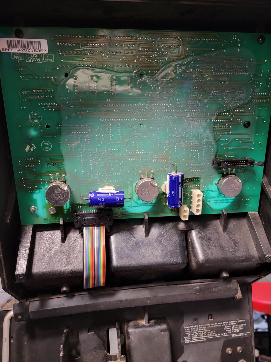

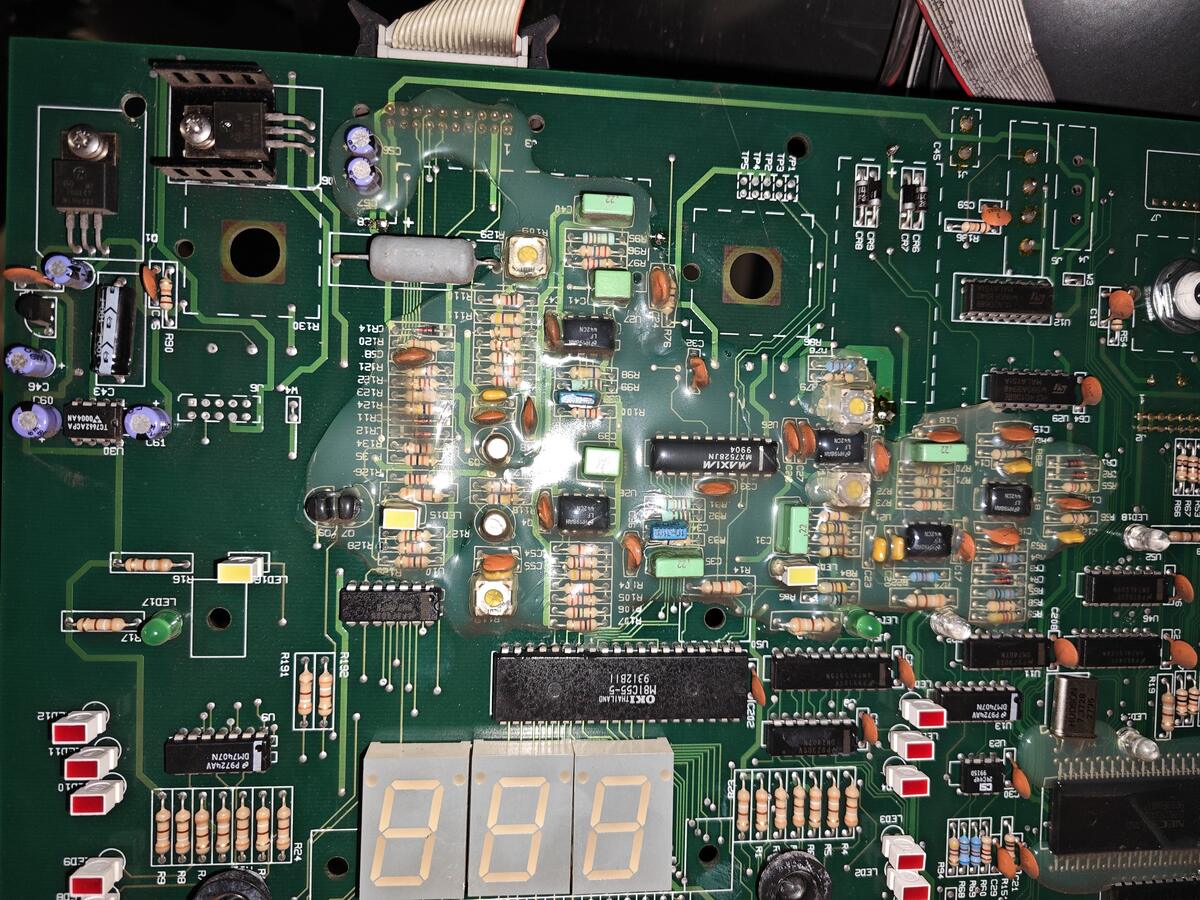

meine gute alte Auswuchtmaschine (Balco B930) hat ihren Dienst
quittiert.
Normaleiweiße nehme ich sie immer von Netz, wenn ich sie nicht brauche,
das hab ich beim letzten Mal vergessen und seither funktioniert sich
nicht mehr, kann natürlich auch Zufall sein.
Hier mal das Fehlerbild:
Alles funktioniert eigentlich wie gewohnt, also Rad aufspannen und
händisch auf die richtige Drehzahl bringen, ein Beep signalisiert, wann
diese erreicht ist und die Messung startet. Nach ein paar Sekunden hört
man wie der Hubmagnet die Bremse betätigt und dann sollte sie eigentlich
die erforderlichen Gewichte im Display anzeigen, was aber seit kurzen
immer 000 ist.
Selbst wenn man absichtlich eine Unwucht einbringt (50g an irgend einer
stelle), zeigt sie immer noch 000 an.
Mir ist auch aufgefallen, dass die Position (die Indikatoren werden noch
angezeigt) zwischen mehreren Messwiederholungen stark variiert.
Folgendes hab ich schon überprüft:

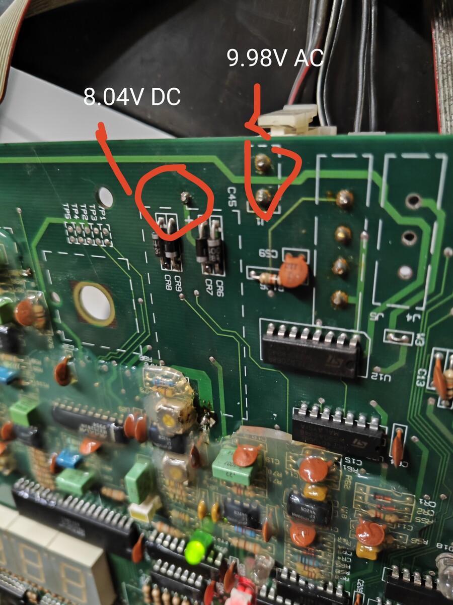

.)Spannung des Netzteils unter Last ist okay (ca. 10V AC) und wurde noch
zusätzlich durch Austausch durch ein anderes Netzteil geprüft.
.)Die beiden 7805 liefern stabile 5V, wurde mit Oszilloskop im Betrieb
getestet.

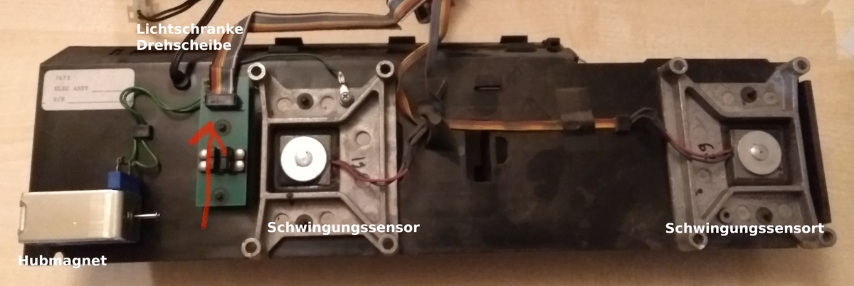

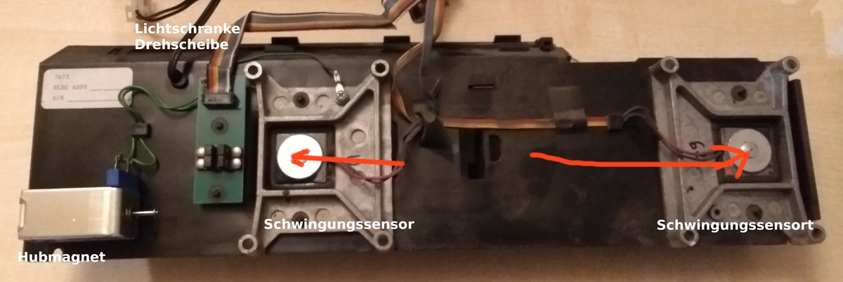

.)Die beiden Schwingungssensoren (Piezo?) habe ich ans Oszilloskop
angeschlossen und etwas Druck ausgeübt, man sieht das sich die Spannung
bei Druckänderung verändert. (Wie kann man die vernünftig testen?)
Die Tatsache, dass die Messungen mit der Maschine immer andere
Ergebnisse liefert, könnte darauf hindeuten, dass mit den Sensoren oder
deren Auswertung etwas nicht stimmt. Oder liege ich da falsch?
Was meinen die Experten, wo sollte ich als Nächstes suchen?

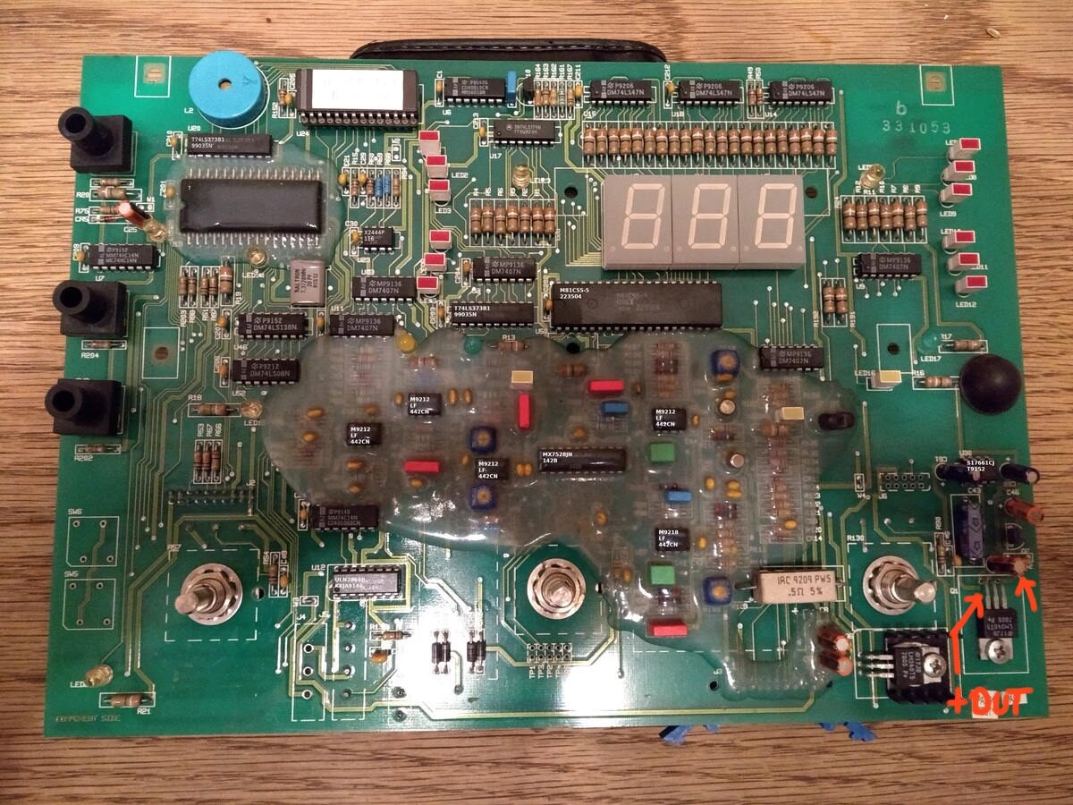

Welches Bauteil wandelt die analogen Messwerte der Schwingungssensoren
in digitale Signale um?
Mfg!
Martin

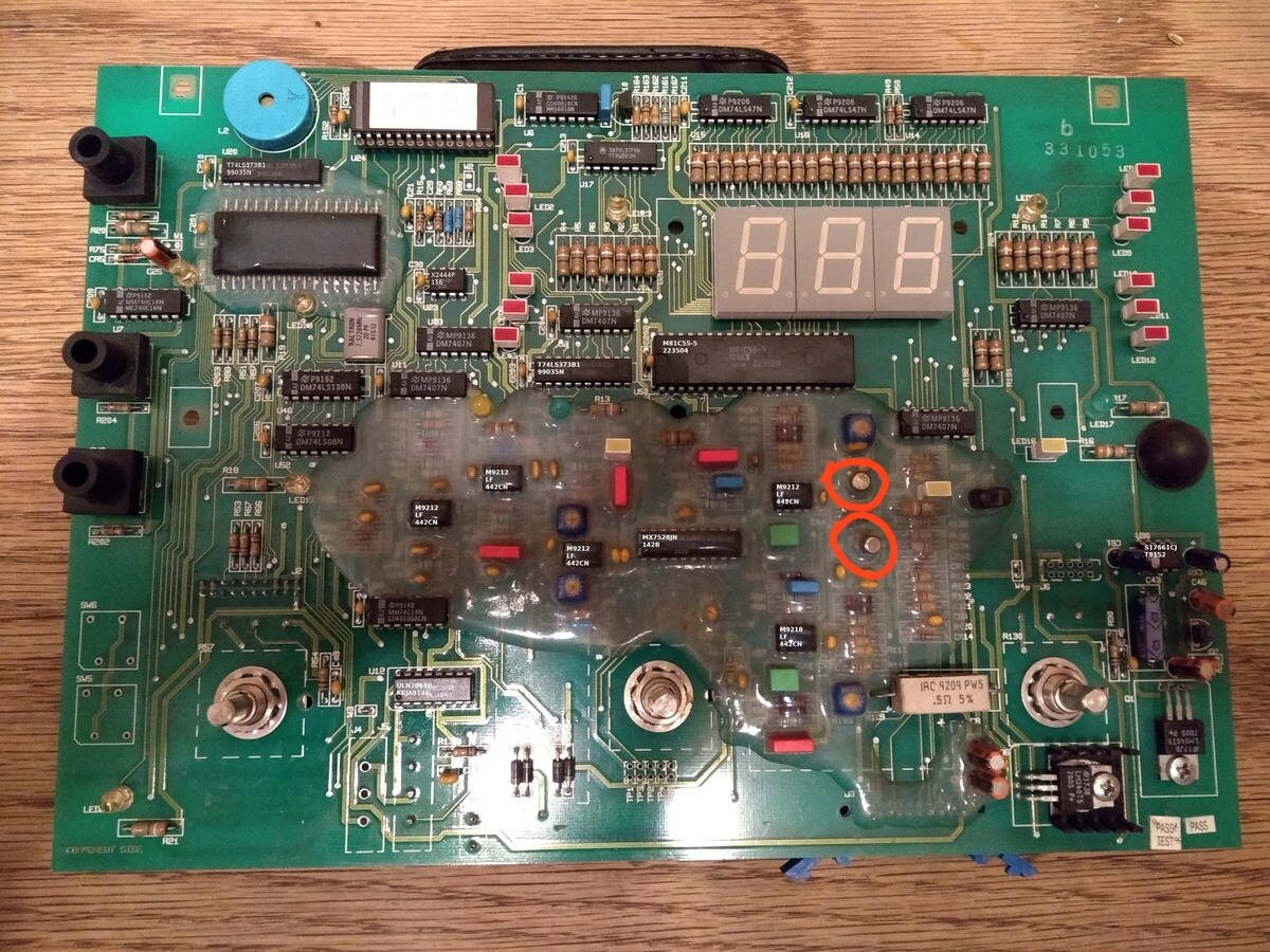

von Carl D. (jcw2)

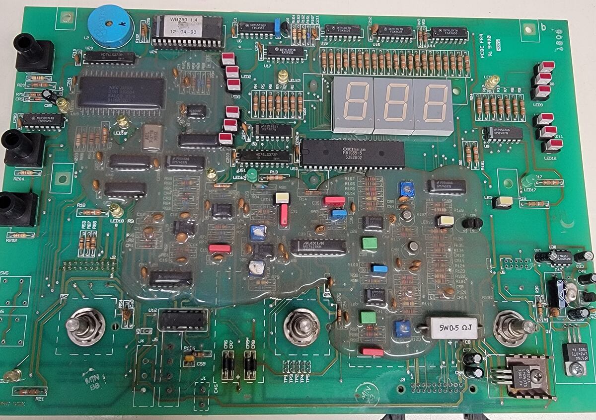

Vermutlich der Käfer links oben, der viele Beine, aber wenig
Beschriftung hat.
Könnte einer aus der Unmenge von NEC Prozessoren (a là µPD 7xxxx) sein.
Da man auf der Platine keinen ADC finden kann, wird der Chip wohl selber
einen AD Wandler haben.
Die Gussmasse macht aber ein Messen des analogen Signalweges von den
Sensoren zum MC komplizierter als nötig.
Dafür scheinen die paar OpAmps im unteren Teil der Platine zuständig zu
sein.
Es wäre eben interessant zu wissen, ob das Sensorsignal noch am MC
ankommt.
von martin (Gast)
das ist ein:
NEC D78C10AGQ und der hat 8 A/D Eingänge.
Ich werde morgen mal messen wass da ankommt.

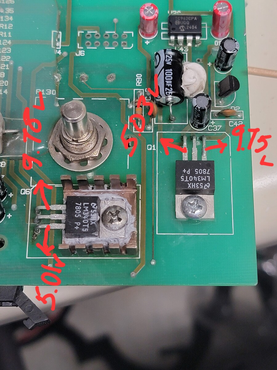

von martin (Gast)
Matthias S. schrieb:
> Datecodes von 92?
sage ja meine gute alte Auswuchtmaschine...
> Checke aber erstmal, ob die OpAmps noch richtig
> gespeist werden und ob sie an ihren Pins normal reagieren.
Das sind dann die LF442CN. Richtig?
Alles schön in Silikon gegossen herrlich...

von Marc V. (Firma: Vescomp) (logarithmus)
martin schrieb:
> Allerdings hab ich schon alte Inserate gesehen, wo auch eine B930 mit
> den gleichen Symptomen verkauft wurde. Eher unwahrscheinlich das bei
> beiden Maschinen die exakt gleichen Bit gekippt sind. Kann man aber
> trotzdem nicht ausschließen.
 Meiner Meinung nach bedeutet 000, daß nichts zum uC rüberkommt.
 Falsche bzw. unplausible Werte sollten mit FFF oder Err angezeigt
 werden.
 Richtige Drehzahl wird erkannt, Unwuchtsensoren reagieren, also
 muß es ganz einfach die Sensorauswertung sein.
Einfach ein Rad mit etwas Unwucht aufzuspannen und die Signal für die
beiden Schwingungsachsen in xy-Darstellung auf dem Oszi anzusehen,
funktioniert nicht?
Jo, und das MXP(?) Dings dazwischen. Ich vermute, das dieser Verstärkung
und/oder Signalrouting der OpAmps umschaltet.
Mach dir eine dieser dickeren Stecknadeln zur Messspitze und pieks dich
durch die Masse zum Pin. Ist nun mal leider so.
Messgerät-Masse auf Geräte-Masse und dann die Spannungen zumindest an
ein/zwei LF442 messen. Aufschreiben und hier wieder aufschlagen.
> funktioniert nicht?
Das die Drucksensoren noch funktionieren, hab ich ja schon getestet.
Da es eher unwahrscheinlich ist, dass beider gleichzeitig defekt sind
und das gemessene Verhalten ähnlich ist, schließ ich die Sensoren als
Fehlerquelle mal aus.
>  werden.

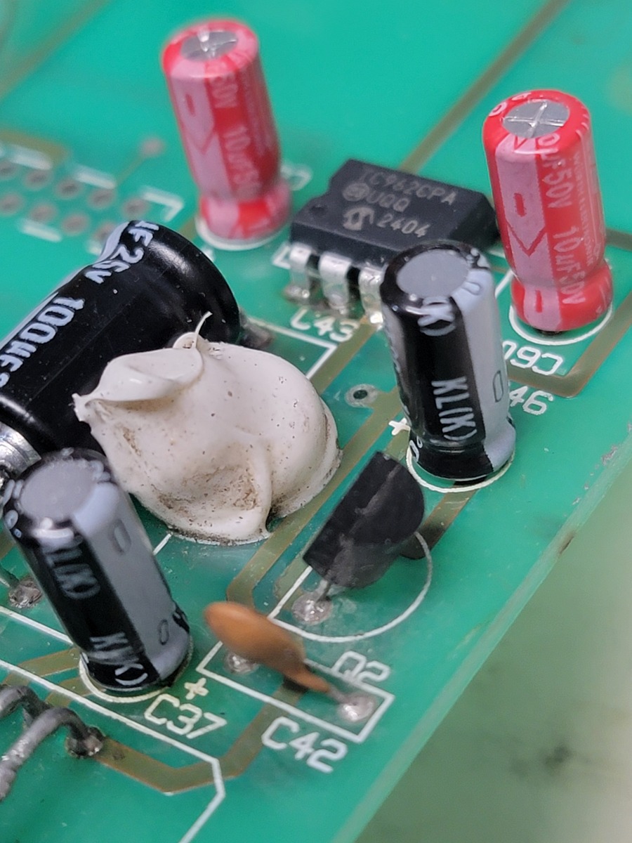

Damit hast du wohl recht. Ich hab mal die analog Pins des D78C10AGQ
gemessen, also Pin 33-43. Nur 3 AN-Pins sind belegt. Diese hab ich gegen
V_AREF gemessen.
Kein Signal.
Hab ich bei allen LF442 OpAmps gemacht und mit dem Oszi gemessen
(nummerierung siehe Anhang)
1-3: 10V mit Welligkeit von 400mV
die Welligkeit kommt scheinbar direkt von Netzteil und wird nur
gerichtet und geglättet (liefert laut Angabe 8.5 V AC). Hab mal eine 12V
Autobatterie statt dem Netzteil angeschlossen. Welligkeit verschwindet,
Fehler bleibt.
4-6: 4.6V Welligkeit nicht messbar.
Nr1 hab ich mal komplett durchgemessen, alleding nur mit den Multimeter:
p1: 1.96V
p2: 6.3V
p3: 1.22V
p4: 0.484V
p5: 0.475V
p6: 2.967V
p7: 7.73V
p8: 10.2V

von martin (Gast)
Entschuldigt die lange Pause. Hatte unter der Woche nicht wirklich Zeit.
Ich hab jetzt noch eine Messung mit dem Multimeter gemacht. Die
Ergebnisse sind allerdings immer noch seltsam.
Hier mal kurtz der Messaufbau:
Als Spannungsquelle hab ich mein Labornetzteil verwendet und auf 12V
eingestellt.
GND hab ich von dem NEC D78C10AGQ Pin32 genommen.
Hier die Messungen mit zwei unterschiedlichen Multimeter:
pin   MM1    MM2
p1:   1,89   1,904
p2:   6,2    6,271
p3:   1,2    1,212
p4:   0,47   0,4722
p5:   0,45   0,4603
p6:   2,97   2,982
p7:   7,7    7,74
p8:   10,13  10,18
Das pass doch überhaupt nicht. Wie hinz schon geschrieben hat müsste
doch zumindest die Spannung p2=p3 und p5=p6 gelten solange p1(outA) <
p8(V+) und p7(outB) < p8(V+)
Bei den anderen LF442 sieht das ähnlich aus.
Was mach ich da falsch?

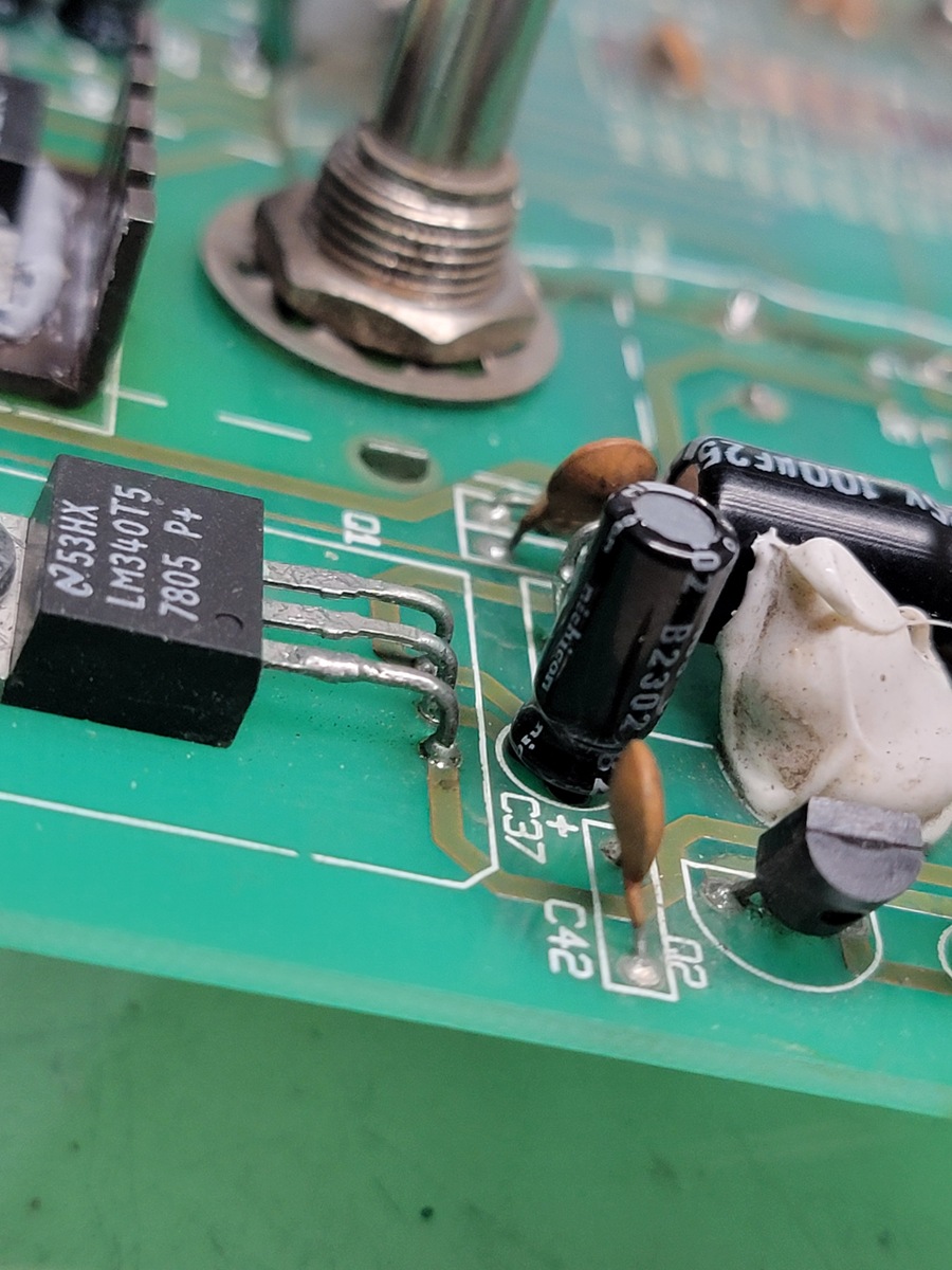

Warum so kompliziert? Unten rechts sind 2 Dreibeinregler (LM340T5). Am

Es wird entscheidend daran hängen, rauszufinden, was der 2 Kanal DAC
(MX7528) da in der Mitte zwischen den OpAmp macht.
Da es ein Multiplying DAC ist, kann es sein, das er bei zwei OpAmps die
Verstärkung regelt. Also mal an den analogen Pins des DAC (3,2 und
19,20) messen und dabei z.B. Messbereiche usw. umschalten.

Der LF442 benötigt normalerweise 2 Versorgungsspannungen (eine positive
und eine negative), wobei jede mindestens 5 V betragen muss. Wenn die
Eingänge nicht um etwa 2 bis 3 V von den Versorgungsspannungsgrenzen
entfernt sind, arbeitet er nicht richtig. So wäre es für mich plausibel,
wenn die Versorgung mit 2 Stabis nämlich einem 7805 für die positive und
einem 7905 für die negative Spannung erfolgen würde. Auf dem Bild kann
ich die Beschriftung leider nicht erkennen. Aber für mich würde das Sinn
machen. ???
Auch die Spannung der Drucksensoren wäre mit einer Brückenschaltung
leichter auswertbar, wenn 2 Versorgungsspannungen verwendet werden.
Der DA-Wandler kann so beschaltet werden, dass er einen Strom ausgibt.
Dann ist die Ausgangsspannung - bedingt durch den OPAMP - 0 V unabhängig
vom eingegebenen Digitalwert. Die Spannung würde man erst am Ausgang des
OPAMPs messen können.
An Fehler im Programmspeicher EPROM glaube ich nicht, da selten nur
einzelne Bits kippen und wenn führt das meist zum Programmabsturz, aber
nicht zu einem fehlerhaften Arbeiten des Programms. Es gibt aber noch
das 256-Bit-EEPROM X2444P, in dem vermutlich Abgleichwerte gespeichert
sind. Da müsste man in der Bedienungsanleitung nachsehen, ob (und
welche) Parameter in der Steuerung abgelegt werden. (Eventuell die Daten
verschiedener Reifentypen???)
Die Drucksensoren fühlen ja beim Auswuchtvorgang mechanisch die Kräfte
in der Aufhängung. Ist sichergestellt, dass die entsprechende Mechanik
diese Kräfte spielfrei und ohne Einflüsse durch Korrosion, Verschmutzung
oder nachlassende Kräfte der Rückstellfedern (so vorhanden) überträgt?
Eventuell denken wir ja gerade in der falschen Richtung??
von hinz (Gast)

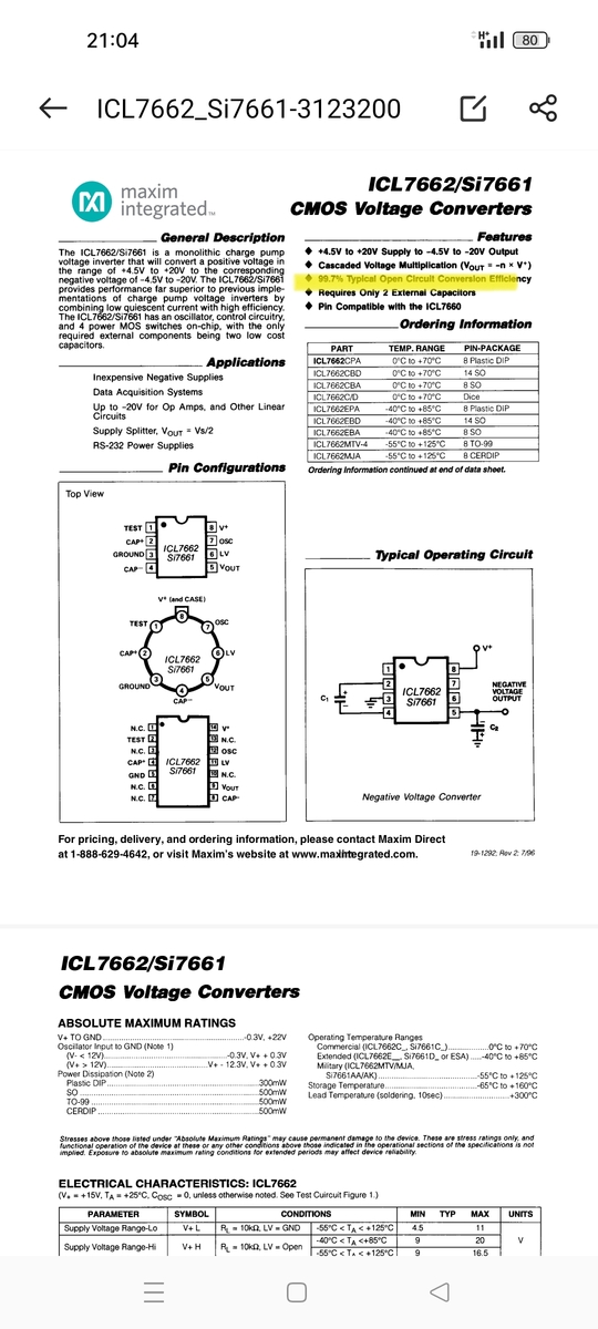

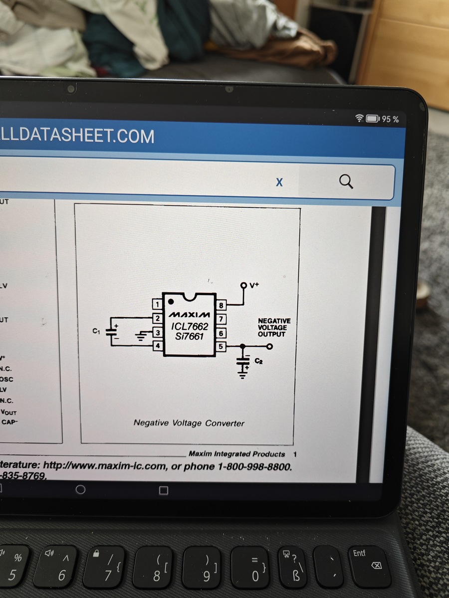

Und für die negative ist der Si7661 zuständig, siehe Anhang.
Ahh, gut gesehen :-)
Der wirds wohl sein. An Pin 8 erwartet er seine Versorgung und an Pin 5
sollte die negative Versorgung ausgegeben werden.
von martin (Gast)
> machen. ???
Ich denke, das waren die Entscheidenten Hinweise.

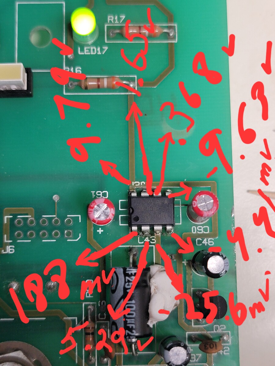

Ich hab den Si7661 durchgemessen:
P1:  -12,7mV   P8:   +10,2V
P2:   +0,08V   P7:   n.d (geht gegen 0)
P3:     Ref.   P6:   +5,55V
P4:   +0,48V   P5:   +0,488V
Eigentlich sollten ja -10,2V an P5 anliegen.
Die Schaltung ist genau wie im Datenblatt
(https://pdf1.alldatasheet.com/datasheet-pdf/view/72708/MAXIM/SI7661CJ.html)
dargestellt. C1 & C2 wurden mit 10µF gewählt.
Pin 5 ist direkt mit V- von LF442 1,2 & 3 verbunden.
Werd ihn mal auslöten und separat testen.
Mfg!
von martin (Gast)
Der ist definitiv hinüber.
Ich werd mal einen Neuen bestellen.
Noch Vorschläge, was ich bei der Gelegenheit gleich noch alles tauschen
sollte?
Danke für eure Hilfe! Hätte ich nie gefunden.
Mfg!

Notfalls mit einem ICL7660 testen. Der Si7661/ICL7662 ist ja doch
schlechter erhältlich.
> sollte?
So kleine Elkos trocknen schon mal aus, auch ohne nennenswerte
Belastung. Aber wenn die Kiste mit neuem Spannungswandler wieder läuft,
dann lass die drin.
Während das IC unterwegs ist, kannst du nochmal messen, ob irgendwas den
Ausgang des 7661 auf die 0,4V zieht. Also mit einem strombegrenzten
Netzteil mal die -10V oder so an Pin 5 einspeisen, wenn das Gerät
eingeschaltet ist. Da kann man mal messen, wieviel Strom die -10V
Schiene zieht.
Ausserdem müsste die Platine dann gut laufen.

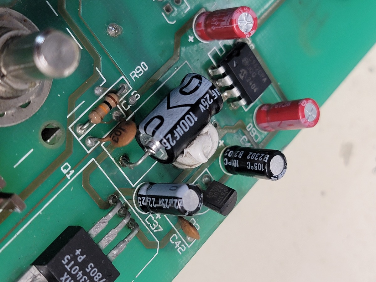

von martin (Gast)

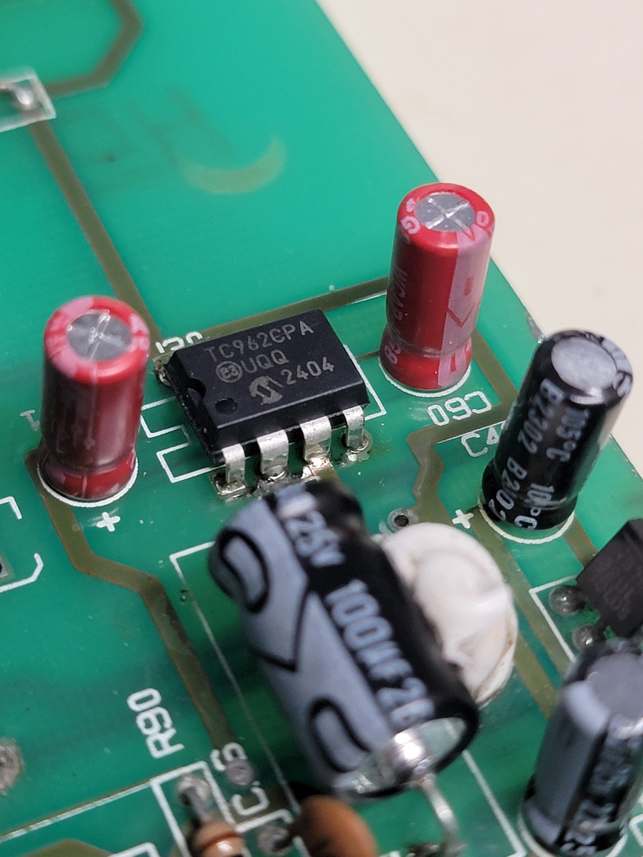

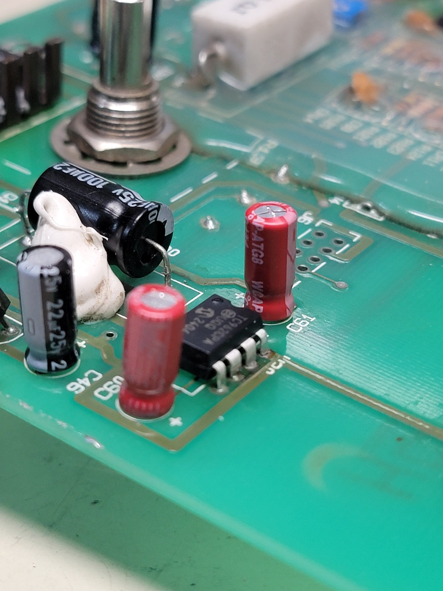

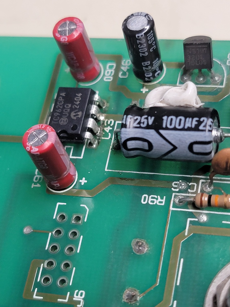

Hab heute die Lieferung erhalten.
Der SI7661CJ wurde durch einen TC962CPA ersetzt (Pin-kompatibel).
Die Auswuchtmaschine funktioniert wieder tadellos!
Hoffe die läuft jetzt nochmal 28Jahre.
Danke nochmal für die vielen Antworten.
Mfg!

Lies am besten erstmal das Startposting. Martin hat die Sensoren mit dem
Oszi getestet, das solltest du auch tun. Zweitens gibt es auch den
Raddrehsensor, und es wäre schon wichtig zu wissen, ob das o.a.
Verhalten (Piepsen bei richtiger Drehzahl) von deiner Maschine auch
gemacht wird.
Ansonsten fällt mir bei einer Auswuchtmaschine sofort Schmutz und Dreck
ein (ich habe noch nie einen Autoreifen angelangt, ohne sofort dreckig
zu sein). Also ruhig mal alles saubermachen und die Aufhängung der
Sensoren besonders.
Dann kannst du mal die Messungen wie o.a. an einem der Opamps machen. Es
ist unwahrscheinlich, das bei dir auch der 7661 defekt ist, aber
ausschliessen kann man es nicht.

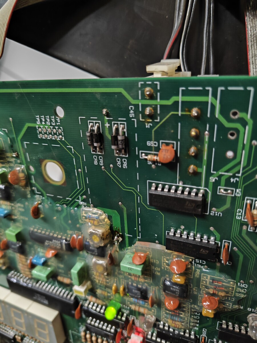

So sieht es aus: nach der Zuleitung wird über 4 Dioden gleichgerichtet,
dann sind da noch zwei 7805 nachgelagert. Aber scheinbar hat da vorher
schon jemand rumexperimentiert. Die 4 als Gleichrichter eingebauten
Dioden  4001 sind hinüber und Leiterbahn darunter verschmort. Wer weiß
was da sonst noch defekt ist. Mal schauen, aber ich mache mir keine
großen Hoffnungen mehr.

von Thilo H. (thilo_h743)
ich habe auch eine mit dem Problem, dass ich den Raddurchmesser nicht
ein stellen kann. Sprich beim Drehen des Potis läuft der angezeigte Wert
einfach weiter.
Habe die oben Beschriebenen Punkte geprüft und die beiden Kondensatoren
4700uF auf der Rückseite gewechselt.
Minus Spannung am IC auf Pin 5 ist Minus 7V.
Hat jemand einen Vorschlag wo ich noch suchen kann?
Schaltplan habe ich leider nicht dazu.
Grüße Thilo
von H. H. (Gast)
-7V sind ja doch etwas wenig. Wie steht es denn um die positive
Versorgungsspannung??
Die beiden Spg.-Regler geben +4.99V raus am Negativ IC sind am Pin8
+8.04V
von H. H. (Gast)
Du solltest schon am Si7661 messen.
Am Si7661 habe ich an PIN8 die +8.04V
Und am Pin5 die -7V
Wo könnte ich noch was messen?
von H. H. (Gast)
> Und am Pin5 die -7V
Das passt ja schon mal nicht, beides.
Die Eingangsspannung des +10V Reglers.
Wo finde ich den?
Dachte die Spg.-Versorgung geht von der Gleichrichtung(4xDiode) zu den
beiden 7805Spg.-Regler.
von H. H. (Gast)
DU hast die Platine vor dir, also verfolge die Leiterbahn von Pin 8
des TC7662.

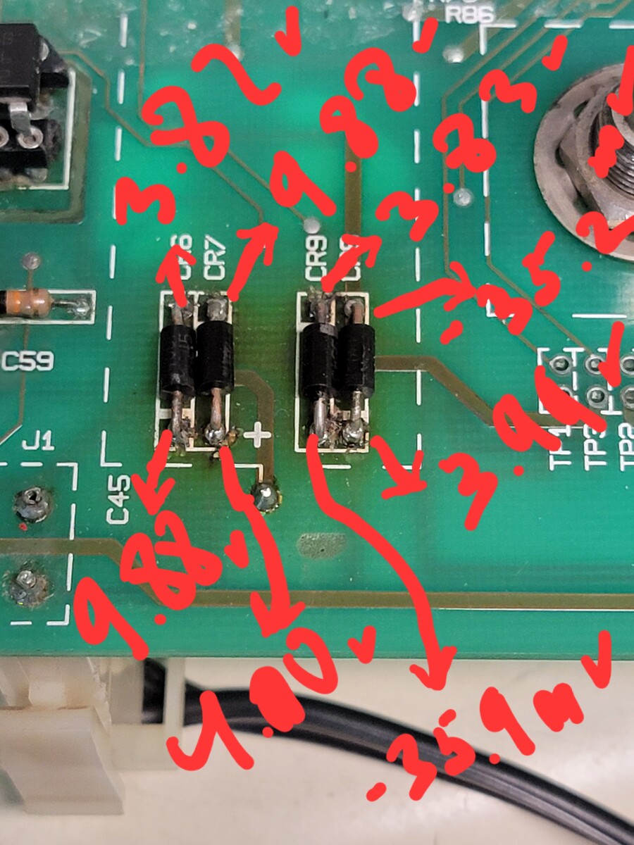

Spg-Versorung 10V AC
Nach der Gleichrichtung 8VDC
Am 7805 Eingang 8VDC
Habe es auf den Bildern markiert.
Hier noch das zweite Bild.
Irgendwie bekomme ich keine zwei Bilder hochgeladen.
von H. H. (Gast)
Sorry, aber anhand deiner Fotos kann ich da nicht helfen.
von Frank O. (frank_o)
von Alexander S. (esko) Benutzerseite
Thilo H. schrieb:
> ich habe auch eine
Oben schrieb jemand von mehreren ähnlichen Modellen. Wie ist die genaue
Typbezeichnung?
9,98 VAC × √2 − 2× 0,7V Dioden × 90% am Kondensator = 11 VDC
Die Stromaufnahme könnte zu hoch sein. Einfach über einen 0,1 Ω den
Eingangsstrom messen.
Kannst du die Welligkeit mit einem Oszi messen?

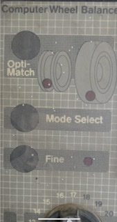

von Jim N. (jim_n)
Hat jemand das B930-Handbuch? Ich möchte wissen, wie das „Opti Match“
funktioniert. pdf??
Steffen E. schrieb:
> Das Pendant zu B930(zumindest äusserlich visuell) könnte Snapon WB250 oÄ
> sein.
> https://www.snaponequipment.com/Common/productmanuals/WB/WB250_260/WB250_260.pdf
> Supportseite WB250/ WB260
> "Manufactured by:  Balco"
von Jim N. (jim_n)
Vielen Dank, es ist ähnlich, aber nicht dasselbe. Ich würde gerne
wissen, wie das „Opti Match“ funktioniert. Beim „Snap On“ scheint das
nicht der Fall zu sein. Es tut mir auch leid, dass ich kein Deutsch
spreche. Ich hoffe, Sie können es verstehen.
von Jim N. (jim_n)
Ich habe das Handbuch auf Japanisch gefunden, ich konnte es mit Google
ins Englische übersetzen. Es ist vielleicht für niemanden hier nützlich,
aber ich werde den Teil zu Optibalance beifügen, falls jemand anderes
Interesse hat.

von Bob (demy)
Here's some pictures of my board
von H. H. (Gast)
Measure Voltages at the Si7661!
Where did you buy it? It's definitely fake.
von Bob (demy)
I bought it on Ebay,I'll measure the voltage and will post it here
von Bob (demy)
Hi, finally I found time to take a measurements.
I measured only with board powered on:
P1= 00.3mV
P2= 4.65V
P3= -27.2mV(or 0V, depends where I touch the ground)
P4= -4.58V
P5= -9.24V
P6= 4.68V
P7= 3.64V
P8= 9.40V
Let me know please if these are in spec.
von Bob (demy)
The circled area is getting really hot, is that normal?
von Bob (demy)

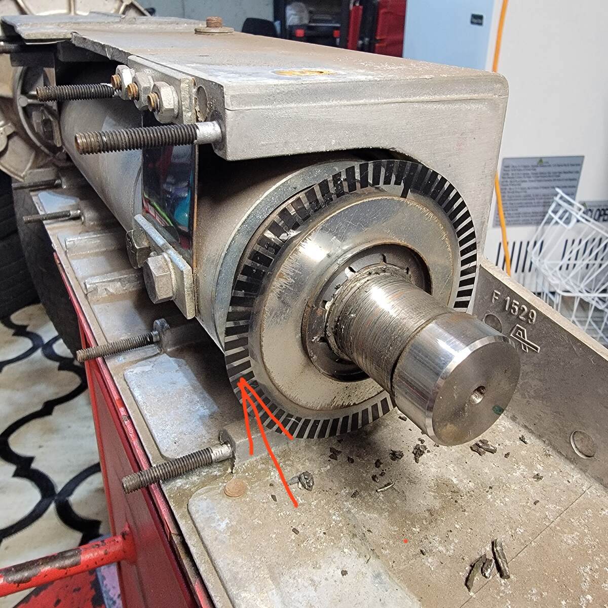

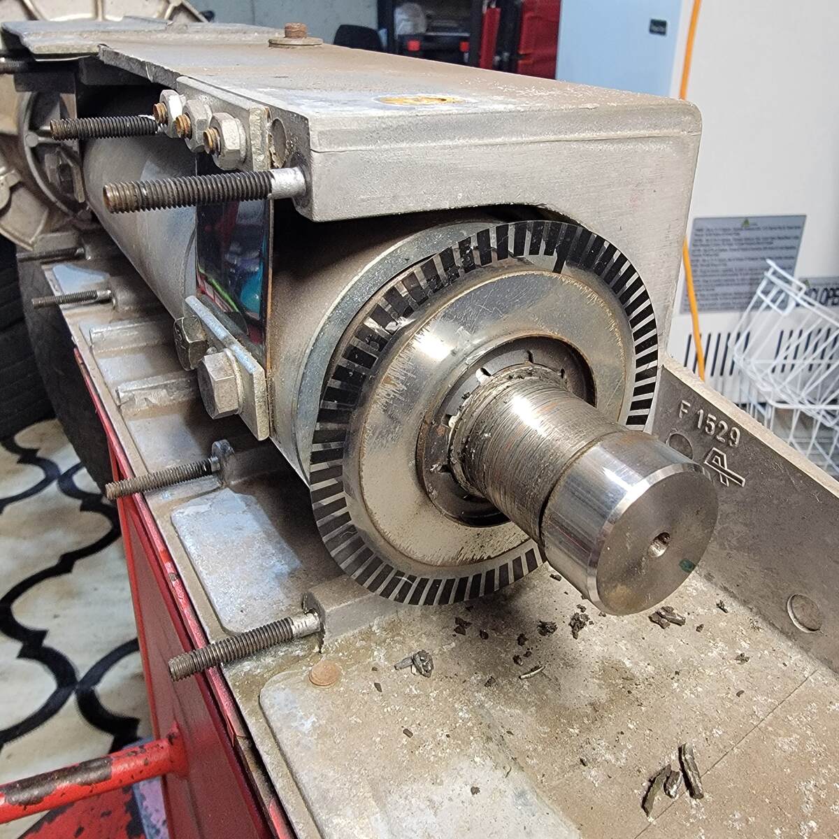

von Bob (demy)
What timing disc is responsible for? Mine is bent a little bit, can that
cause that I get 000 on display after wheel stops? I replaced all
electrolytic capacitors even those two big once 35V,replaced TC962CPA
inverter. Should I redirect my focus on the pressure sensors and flex
cable?
von Bob (demy)
Is this forum still alive? Can somebody answer my questions?
von T. L. (lawman)
Be patient. They all went to sleep in mid Europe.
von Bob (demy)
T. L. schrieb:
> Be patient. They all went to sleep in mid-Europe.
Lol, for two weeks? Sure, I can wait :)
von Bob (demy)
Feels like time is flying and I left behind:(
von BirnKichler S. (Firma: Papier & Knalltüten Manufaktur) (max707)
> can that
> cable?
Du hast das wichtigste Bauteil zerstört!
von Bob (demy)
Esmu P. schrieb:
>> electrolytic capacitors even those two big once 35V, replaced TC962CPA
>> cable?
> You have destroyed the most important component!
Are ther any chances I can find replacement for it somewhere?
von Bob (demy)
But it beeps when the wheel gets up on speed, doesn't that mean that the
timing disc is still does its job?

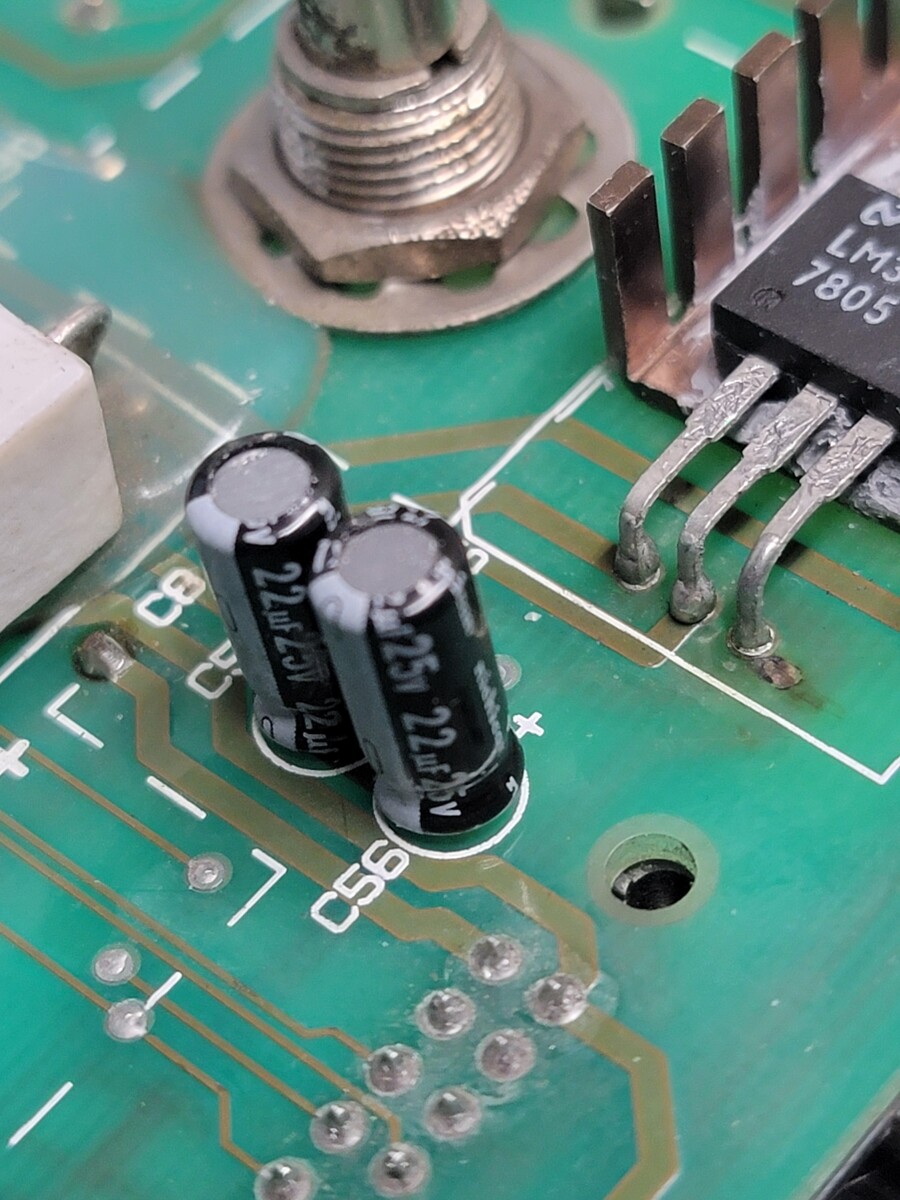

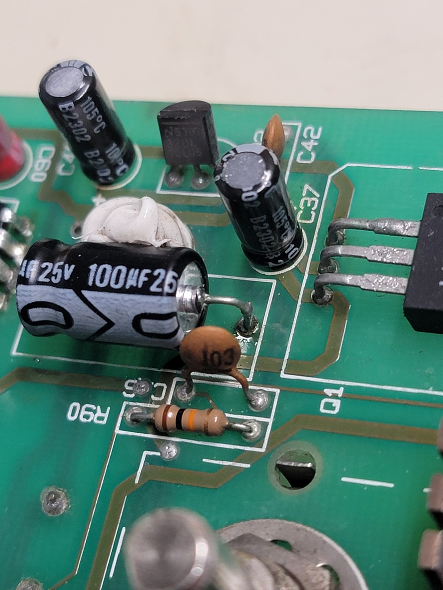

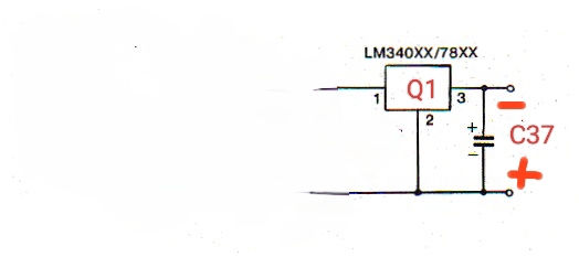

von Gregor K. (gregorek)
Hallo, schauen Sie sich die Polarität dieses Kondensators an
von Bob (demy)
Gregor K. schrieb:
> Hello, look at the polarity of this capacitor
Looks like mine are in the right polarity.
Kondensator C37 i Q1 (LM340T5)przeanalizuj pin out
C37 Q1
von Bob (demy)
Gregor K. schrieb im Beitr ag #7816516:

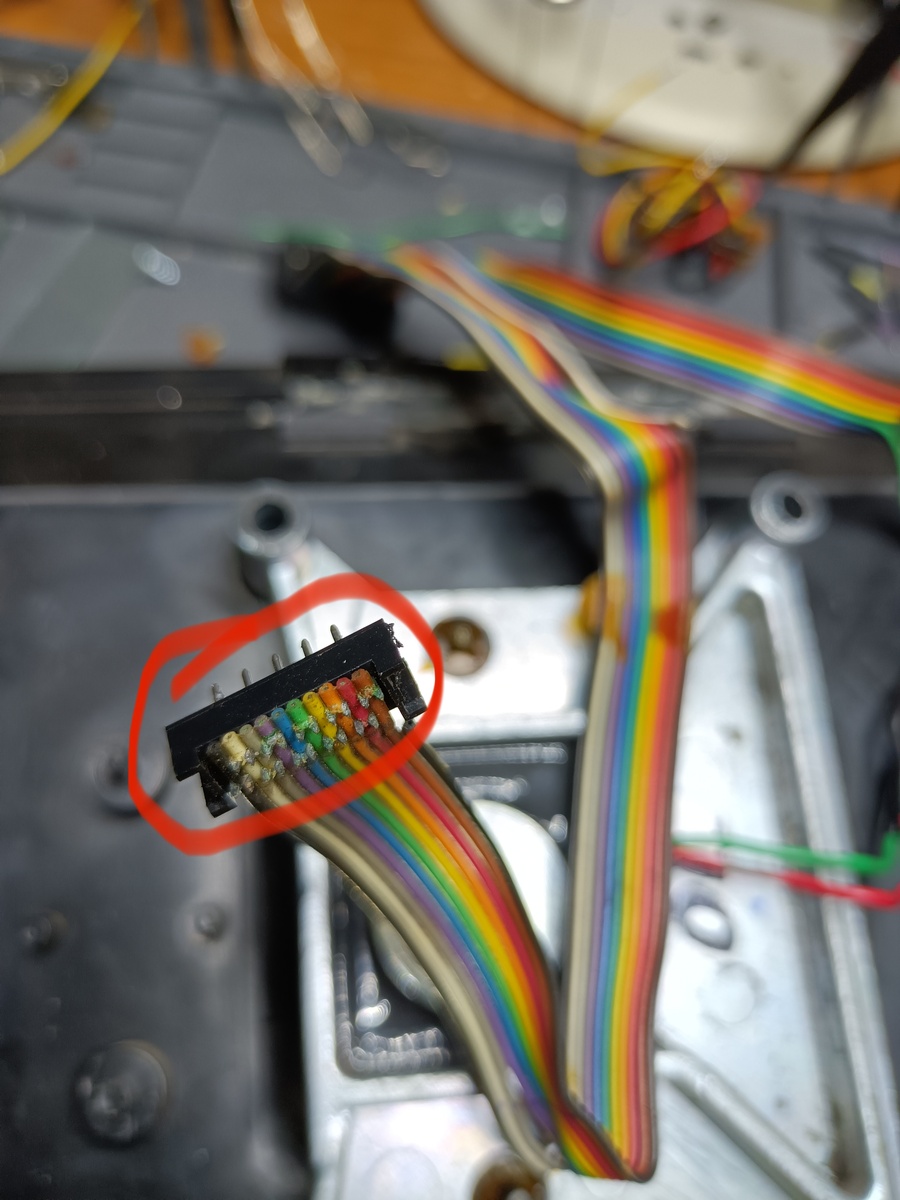

Gregor K. schrieb:
> C37 Q1

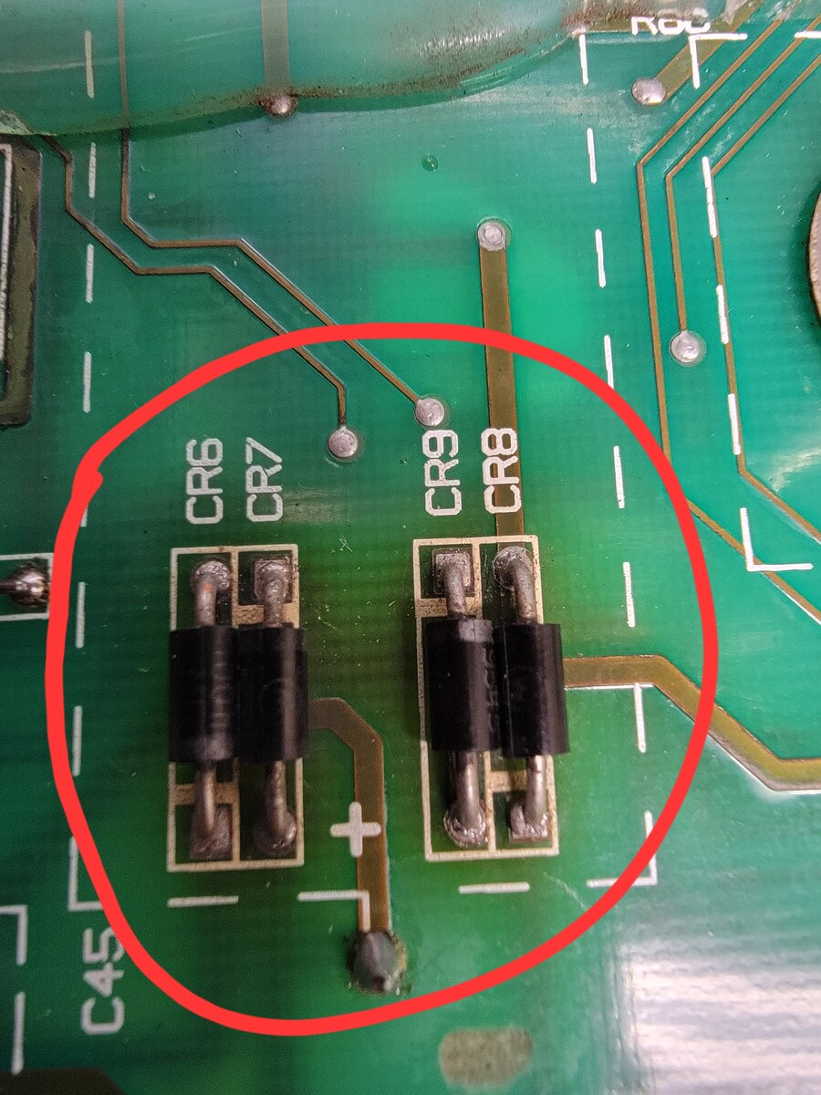

Here's my measurements.
Like I mentioned earlier the rectifier diodes became very hot,
aspecially when I connect the flex cable.
es liegt ein Fabrikationsfehler bei diesen Platinen vor, der Kondensator
C37 soll falsch herum verlötet sein, diesen Fehler habe ich behoben, die
startbereite Platine zieht 400mA-450mA, in einer anderen Bestückung wird
der Strom auf jeden Fall anders sein.
von H. H. (Gast)
Das sieht in der Tat so aus.
von Bob (demy)
Gregor K. schrieb:
> C37 Q1
Gregor K. schrieb:
> There is a manufacturing defect in these boards, the capacitor C37
> is soldered the wrong way round, I have corrected this error, the
> ready-to-start board draws 400mA-450mA, in a different configuration the
> current will definitely be different.
Should I change the polarity on C37 capacitor in my case do you think?
If it would have wrong polarity, wouldn't it explode?
Ändern Sie die Polarität und es wird richtig sein, wie es sein sollte.
Jetzt wird der Kondensator nicht explodieren, da er bei 25 V liegt und
derzeit bei lm340T5 5 V beträgt. Wenn er bei 6 V wäre, könnte er
beschädigt werden. Derzeit ist diese Polarität falsch

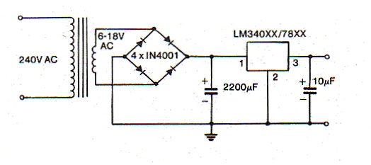

Katalogkarte So sollte Polarisation aussehen
Ich habe die Polarität auf meiner Platine wie vorgesehen geändert und es
ist ok.
Die Kondensatorpolarität zeigt, dass ein polarer Kondensator in
Vorwärtsrichtung vorgespannt sein muss. Damit die Ladung wie erwartet
fließen kann, muss der Anodenanschluss eine hohe Spannung aufweisen.
Möglicherweise möchten Sie das Gerät zunächst untersuchen, um die
unterschiedlichen Polaritäten zu sehen, bevor Sie es anschließen.
Kommt es einmal zu einem falschen Anschluss des Gerätes durch Verpolung,
kommt es zum Bruch des Dielektrikums. Die Folge ist ein Kurzschluss, der
zur Überhitzung des Kondensators und schließlich zum Austreten der
Elektrolytflüssigkeit führt.
von Bob (demy)
I will definitely try to change it today and will let you know how it
went.
von Bob (demy)
I swapped polarity on C37 and C61, still getting 000 on the display. But
after couple times trying to spin the wheel, on the display appeared
some numbers, and next time din not showed up again. The rectifier
diodes still getting hot. What is wrong with this thing people??? What
do I miss?
Does anyone have a schematics or diagram of this board?
C61: Ändern Sie die Polarität nicht. Es ist gut, wenn Sie die Polarität
ändern. C37: Wenn die Gleichrichterdioden heiß werden, ist der
Stromverbrauch hoch. Möglicherweise liegt irgendwo ein Kurzschluss vor
oder ein Element ist beschädigt. Überprüfen Sie den Stromverbrauch, wenn
das Gerät startbereit ist.
Überprüfen Sie auch die Gleichrichterdioden, um festzustellen, ob welche
beschädigt sind, und überprüfen Sie den 4700uF 35V Kondensator nach den
Dioden

I changed C61 polarity because the positive side was connected to the
ground, is that right?
Überprüfen Sie auch, welches Element außer den Gleichrichterdioden
ebenfalls sehr heiß wird
von Bob (demy)
Gregor K. schrieb:
> Also check the rectifier diodes to see if any are damaged and
> check the 4700uF 35V capacitor after the diodes
Do you mean to check if the capacitor is bad or just to check output
from diodes? I replaced those two 35v capacitors with the new ones. Also
I checked the diodes, they work fine.
von Bob (demy)
Gregor K. schrieb:
> Also check which element other than the rectifier diodes also gets
> very hot
The LM340 in the heat radiator gets hot too
TC962 Pin5 hat eine negative Spannung in Bezug auf Masse und C61 ist in
seinem Stromkreis und es ist korrekt, den Minuspol von C61 mit Pin5 von
Tc962 und den Pluspol von C61 mit Masse zu verbinden und es muss so
sein, ändern Sie C61 nicht, weil es war gut, einfach C37 ändern
Q1 Lm340 wird warm, aber nicht heiß
Wenn die Dioden in Ordnung sind und der Kondensator in Ordnung und
richtig installiert ist, müssen Sie den Stromverbrauch in den Zweigen
überprüfen, möglicherweise ist ein Element beschädigt
Auch piezoelektrische Sensoren sollten auf ihre einwandfreie Funktion
bei Vibrationen überprüft werden
Der piezoelektrische Sensor erzeugt bei Berührung einen elektrischen
Strom von einigen Milliampere bis zu mehreren Volt.
an den Stellen der Pfeile muss der Sensor Vibrationen spüren, um das
Signal gut zu übertragen, dort darf es kein Spiel oder Schmutz geben

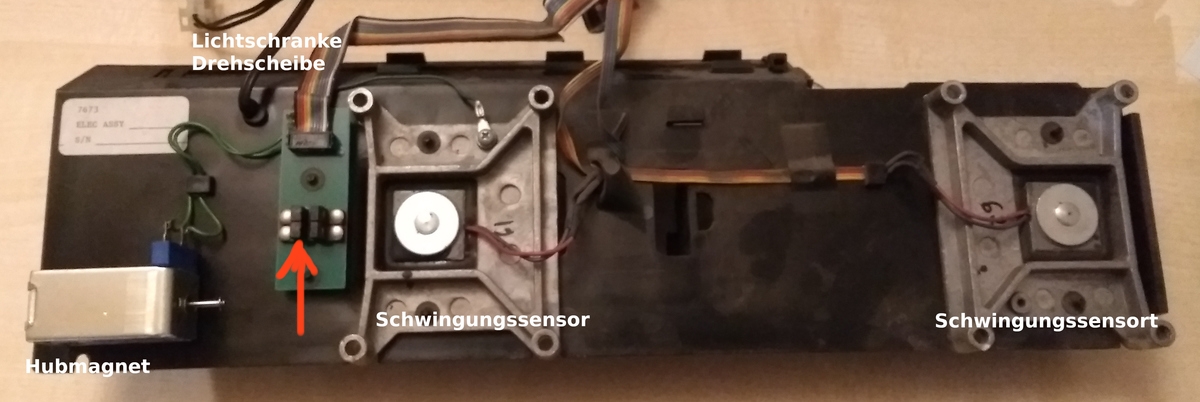

Ein sehr wichtiges Element ist die optische Encoderscheibe, die die
Impulse des rotierenden Rades liest. Sie darf nicht beschädigt werden
und muss für einen korrekten Betrieb gut in den Schlitz passen.
das ist die Lücke

Ok, I put it back how it was and still not working
von Bob (demy)
Gregor K. schrieb:
> at the points of the arrows, the sensor must sense vibrations in
> order to transmit the signal well; there must be no play or dirt there
I checked those sensors, they are clean and snagged to the bolts in the
center. I connected multimeter to the two wires from the sensor, pushed
on it and got some reading on multimeter.
von Bob (demy)
Gregor K. schrieb:
> A very important element is the optical encoder disk, which reads
> the pulses from the rotating wheel. It must not be damaged and must fit
> snugly into the slot for correct operation.
Yeah, like I mentioned before in this forum, the timing disc is a bit
bent, it sits between that plastic readers but when it spins, it's not
always centered. Could be that the reason of getting 000 on the display?
Seems like it reads the speed and position of the shafts.
Die Scheibe muss die Impulse vom rotierenden Rad genau und richtig
lesen, ein kleiner Fehler führt zu einem Lesefehler. Die Vibrationen von
1 Sensor sind vergleichbar mit den Vibrationen von 2 Sensoren und der
Wert ist in Gramm angegeben, alles muss miteinander synchronisiert
werden
Überprüfen Sie mit einem Oszilloskop, ob Signale an den Pins 2i3 und
19i20 des MX7528 anliegen, während sich das Rad dreht und der Balancer
eingeschaltet ist. Dann wissen Sie, ob Signale aus den Sensoren kommen.
aber zuerst trennen Sie die Hauptplatine mit Sensoren, schließen Sie das
Oszilloskop an die Sensoren an, drehen Sie das Rad und sehen Sie, ob sie
Vibrationen (Amplitude) Vpp erzeugen, beide
es scheint mir, dass die -10V-Leitung Pin5 von icl7662 nicht belastet
ist
auf der -10-V-Leitung Pin5

I'm not sure want happened but it's working again. I measured the signal
from pressure sensors and they work. Besides flipping polarity on C37 I
haven't been doing anything different and it's working. Hopefully it
will continue working. For now thank you so much guys, you are the best.
