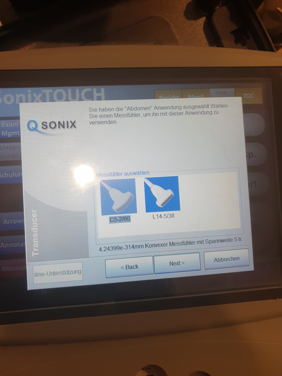

Es handelt sich hier um ein HMI Touchscreen das eigentlich ein
Ultraschallgerät steuert .Das Display sollte  die touch- Grafik zeigen
bzw. laden können ,  statdessen zeigt er nur farbige  Vertikale Streifen
an .
Ich habe inzwischen das Display und T-con board sowie AD9880  Display
driver IC gewechselt,leider ist das Problem immer noch da.
Da hier nicht mehr viel übrig bleibt (Kondesatoren und Kabeln geprüft)
vermute ich das daß Xilinx FPGA xc3s50a defekt ist.
Kennt sich hier eventuell einer  mit den Xilinx aus ,den Debugger zu
kaufen wäre kein problem, die frage ist ob der FPGA die Firmware
Schutzfunktion besitzt?
Vielen dank für euren support.

von Michael M. (do7tla)
Hast du schon mal zum Test einen anderen Monitor mit HDMI Eingang
getestet?
Auf dem zweiten Bild ist oben ein HDMI Stecker zu erkennen der mit
Heißkleber Fixiert wurde.
Es kann auch gut sein das nur das Touchdisplay defekt ist.

von Johann L. (johann_l)
Michael M. schrieb:
> du schon mal zum Test einen anderen Monitor mit HDMI Eingang getestet?
Hi,das Touchdisplay ist schon neu ,ich kann mir nich vorstellen das
beide Displays defekt sind

Offenbar wird das Bild für das Display nicht auf dieser Platine erzeugt,
sondern von woanders empfangen und nur an das Display weitergegeben.
Läuft der HDMI-RGB Wandler korrekt? Wird der richtig versorgt? Liegen
die nötigen Takte an? Kommen da z.B. plausible HS und VS Signale heraus?
Hast du mal diese Signale gemessen, die da vor und nach dem Treiber zum
Display gehen? Oder einfach nur drauf los gewechselt?
Lothar M. schrieb:
> Wenn die sich nicht verändern und jedesmal irgendwo anders sind, dann
> bekommt das Display keinen Takt.
Korrekt, der CTS ist ein Clock Oszillator ,scheinbar hast du recht das
Display hatt keinen Takt, welches Signal soll da ankommen?
von Christian R. (supachris)
Da steht drauf dass der 8MHz erzeugen soll. In der Regel an Pin 3 (im
Bild oben rechts). Pin 1 ist OE, 2 GND und 4 VCC.
Der Spartan ist ziemlich sicher nicht kaputt. Der S3A ist so grob in der
Struktur, dass der auch mit ESD nicht so leicht aus der Ruhe zu bringen
ist.
Johann L. schrieb:
> das Display hatt keinen Takt, welches Signal soll da ankommen?
Findest du ein Datenblatt für das (oder ein ähnliches) Display? Dort
sollte dann drinstehen, welches Signal ankommen müsste. Aber wenn /gar
keines/ kommt, dann musst du sowieso "davor" suchen.
Der c14 war mir auch verdächtig ,deshalb hatte ich den mit dem Heißluft
entfernt und geprüft ,der ist aber für das USB Port zuständig würde ich
sagen, hier ist das Signal von Oszillator und noch ein Bild von Display,
die Balken sind jetzt wo anders, so wie du vermutet hast.

Der fpga ist eventuell doch defekt? so wie Fitzbutze schrieb die Grafik
kommt von wo anders .
Die vorletzte Zeile, loading graphical interface.
Logisch 5v=USB

und damit lagt  der Mann  falsch ,die Console ist definitiv defekt!
auch wenn ich die auflösung auf 600x800 pixel einstelle zeigt das
Display die gleichen Symptome , die Frage von wo aus wird der FPGA
konfiguriert hat er so beantwortet:
As we don't do component level repairs, I am afraid I cannot help you
with this.
Regards,
Tech Support-KU

Hi Lothar, das neue FPGA ist on board die Streifen sind noch präsent
,aber irgendwas ist doch anders, zwar läuft der Spartan immer noch ohne
configs ich bekomme jedoch das Signal an Atmel und zwar die Pins,
pa3,pa4,pa5 die letzten zwei sind vom AD9880.
Wie ist das eigentlich mit den pull ab und pull down Widerstand wird der
hier überhaupt benötigt ? Und warum sind die 4 Pins am ALVTH
kurzgeschlossen, das ergibt hier irgendwie keinen Sinn?
Repariert! das eine Pin PROG_B war nicht richtig verlötet, es war das
FPGA!

Hi ,nein das Display war ok ,jetzt habe ich noch einen Ersatz,  danke
nochmal für eure Mühe!
Ich glaube das Gerät (Ultrasonix) ist verflucht,irgendwie hat sich jetzt
das JTAG- interface  im Atmel-ICE ausgeschaltet ,der Meister vom
reverse engineering sagt  folgendes dazu:
it is most likely because you are not able to programming the chip
properly
you need to find a talent who is able to help you write the MCU in a
correct way
,die Fuses habe ich nach der Anweisung eingestellt ( Foto ). Man hat mir
noch flash und EEPROM datei getrennt geschickt.
So Inzwischen funktioniert die Firmware  bzw. die zwei gecrackten
Mikrocontroller sind angekommen ,man kann den Atmel mit so ein  TL866
auslesen und wieder beschreiben, warum das  ICE beim Programmierer
gestreikt hat ist mir ein  rezel.
von Andrew T. (marsufant)
Respekt Johann,
gute Leistung, schönes Gerät!
Ich meinte ein Rätsel, allerdings habe ich noch ein Problem mit dem
Touchscreen, kurz nachdem ich das Display kalibriert habe, ist die Touch
Funktion ausgefallen .Der Übeltäter ist mit aller Wahrscheinlichkeit der
ads7843e die Spannung zwischen y+ y- und x+ x-  ist komplett ausgefallen
0V ,ich hatte leider nur noch ein ads7846 da ,der  ist aber mit der
Software nicht kompatibel ,eigentlich sind die beiden fast
baugleich,nur der ads7846 hat noch die Batterieüberwachung plus request
Funktion.
