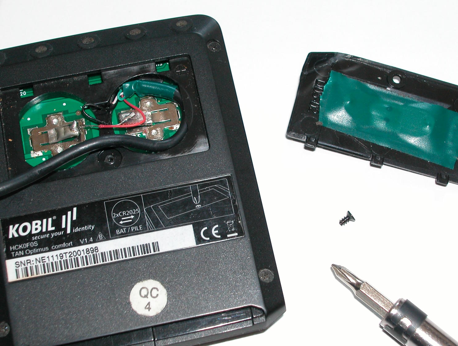

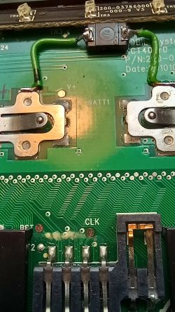

mein KOBIL TAN-Generator (2 Jahre alt und keine 10 mal benutzt) zeigt
heute im Display "Batterien fast leer" an. Ich messe die beiden Zellen
(2x CR2025 Markenzellen) mit je genau 3V. Eine CR2025 ist mit 3V leer?
Peter

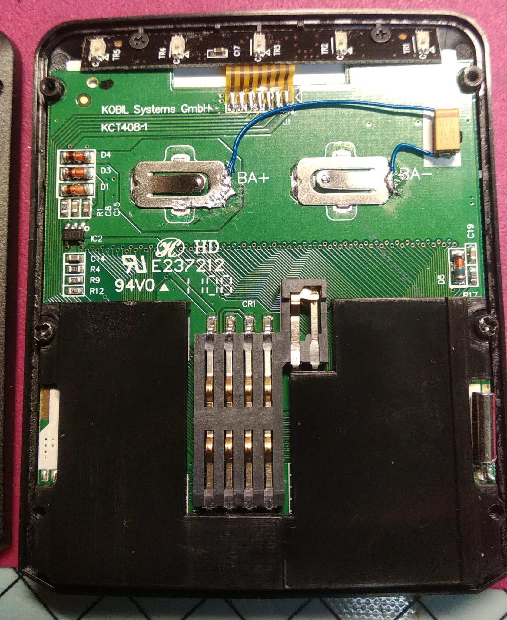

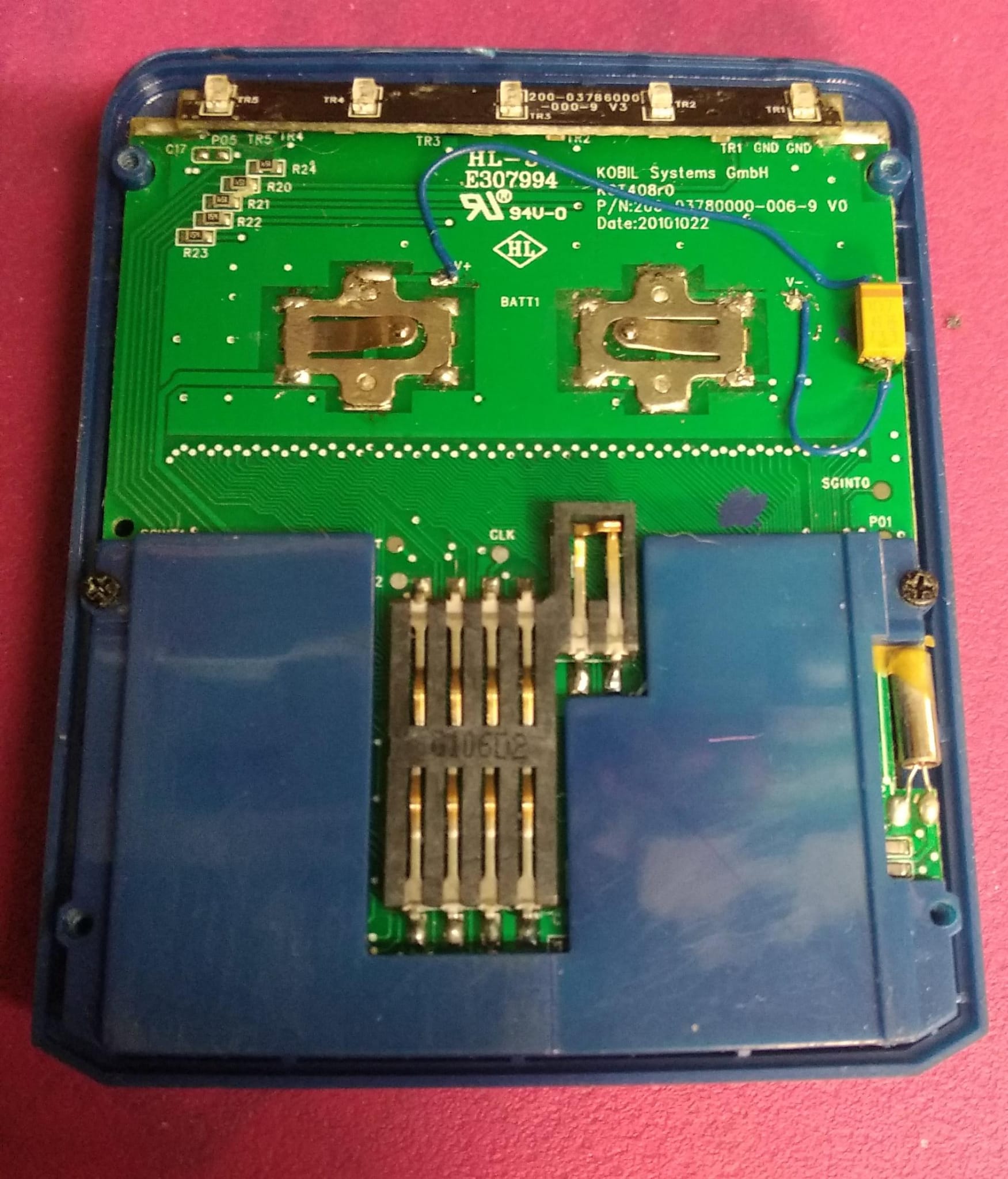

von Y. Z. (r4pt0r)
Ja, ein Arbeitskollege von mir hatte bis letztens auch mehrfach so ein
Problem, war allerdings kein Kobil.
Bei ihm im Tan-Generator fehlte ein Stützkondesator.
Er hat dann einen Tantal-Kondensator nachgerüstet und seit dem hält die
Batterie.
Lade am besten mal ein Foto von dem geöffneten Batteriefach deines
Gerätes hoch, vielleicht ist da ja zufällig noch freie Pads.
Beim Arbeitskollegen konnte man die Lötpads für den Kondensator direkt
erkennen.
https://www.youtube.com/watch?v=5kkzDolxATs
Andere Leute haben ähnliche Probleme.
von Thomas (kosmos)
eine Batterie solltest du immer mit einer kleinen Belastung testen. so
einer Knopfzelle mal 1 kOhm Widerstand parallel und dabei die Spannung
beobachten.
Ansonsten sollte man sich nen Kondensator aussuchen der möglichst
geringe Leckströme hat sonst zieht der die Knopfzelle leer.

von Maxe (Gast)
Die Probleme kenn ich, hab auch so ein Teil. Es gibt da uebrigens noch
eine Steigerung: "Batterien ersetzen". Dann verweigert er sogar den
Dienst.
Meine Vermutung ist, dass es sich um Kontaktprobleme handelt. Einmal auf
den Tisch geklopft, Karte neu reinstecken und er ist wieder bei "fast
leer". Ist halt billigster Billigschrott :(
Das mit dem Stuetzkondensator ist vielleicht gar nicht schlecht.

Habs grad mal probiert, die zwei Knopfzellen per Kaebelchen verbunden ->
keine Batteriemeldung mehr.
Dann wieder normal verbaut, aber Laschen angefeilt und etwas hoch
gebogen -> keine Batteriemeldung mehr.

von Peter G. (Gast)
Also neue Batterien (AA) haben 1.6V und wenn meine Maus eine neue
Batterie will, dann hat selbige im Leerlauf nur noch um 1V. Bei anderen
Geräten war es bisher IMMER ähnlich, d.h. ich muss die Batterie während
der Spannungsmessung nicht belasten. Deshalb ja auch meine Frage, ob das
bei einer 3V Knopfzelle anders ist. Sind da eigentlich zwei Batterien
drin?
Andererseits gibt es Geräte, die belasten die Batterie beim Einschalten
kurz und heftig, um über den Spannungseinbruch (Innenwiderstand) eine
Aussage über den Ladezustand zu machen. Würde mich aber bei dieser
Anwendung wundern, hier sollte eigentlich die Leerlaufspannung
ausreichen.

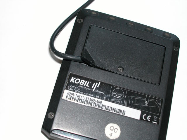

Um die Batterie-Problematik zu umgehen, habe ich bei meinem Gerät eine
Micro-USB Buchse eingebaut. (+5V an V+, GND an V-)

von Kurt-Werner R. (Gast)
Hab nun auch ein USB-Kabel dran gelötet, geht wunderbar :)

von Dirk S. (dirksan)
Hier eine einfache Lösung, die tatsächlich funktioniert:
Man muss lediglich einen Kondensator parallel zur Stromversorgung
schalten.
Ich habe dafür einen 100‑µF‑Tantal‑Kondensator aus der Bastelkiste
verwendet. Tantal bietet sich an, weil diese Kondensatoren einen relativ
geringen Leckstrom haben und die Batterien daher nicht unnötig schnell
entladen.
(Kleiner Hinweis für "Nachbauer": Bei Tantal‑Kondensatoren unbedingt auf
die Polung achten: der Anschluss mit dem Strich ist der (+)‑Pol!)
Anbei Bilder des Aufbaus - sollte eigentlich selbsterklärend sein.
Versuch einer Erklärung:
Der schwarze Kobil TAN‑Generator wurde vielleicht drei Mal benutzt und
lag dann mehrere Jahre in der Schublade. Ich gehe davon aus, dass durch
Alterungsprozesse die Spannungsmessung irgendwann zu niedrige Werte an
den Mikrocontroller meldet. Dadurch schaltet sich das Gerät nicht mehr
ein, sobald beim Start eine kurze Verbrauchsspitze auftritt. Der
Kondensator puffert diese Spitze ab, und der Kobil startet wieder
problemlos.
Die Geräte werden übrigens immer noch verkauft (z.B. bei Amazon) und
kosten rund 30€. Diese einfache Reparatur lohnt sich also auf jeden Fall
- vorausgesetzt, man möchte nicht auf modernere Verfahren wie
3D‑Barcodes oder Smartphone‑Apps umsteigen.
Gruß, Dirk

von Dietrich L. (dietrichl)
Dirk S. schrieb:
> Da hätte ich mir meinen Post sparen können...
Das ist schon gut so, denn du hast die hilfreichen Bilder geliefert.

von Hermann W. (hermannw)
> schalten.
Vielen Dank für den Tipp, das habe ich auch gleich mit 150µF getestet.
Ich hatte jahrelange Probleme mit Batteriefehlermeldungen und anfänglich
sehr schwachem Kontrast. Häufiges Radieren der Konakte hat immer nur
kurz geholfen.
Jetzt habe ich endlich spontane Anzeige mit vollem Kontrast. Ich hoffe,
das ist von Dauer.

Meinem Kobil hatte ich damals eine USB-Versorgung gebastelt. Wollte
etwas Reversibles, darum Stecker aus Aderendhülsen improvisiert und auf
Federzungen der Batteriekontakte geschobenen.
Hat ein paar Jahre funktioniert. Letztlich ist er aber an Serienfehler
Nr. 2 eingegangen: dem sich lösenden Display-Kabel (bzw. an meinem
Unvermögen, es schadensfrei wieder aufzubügeln).
